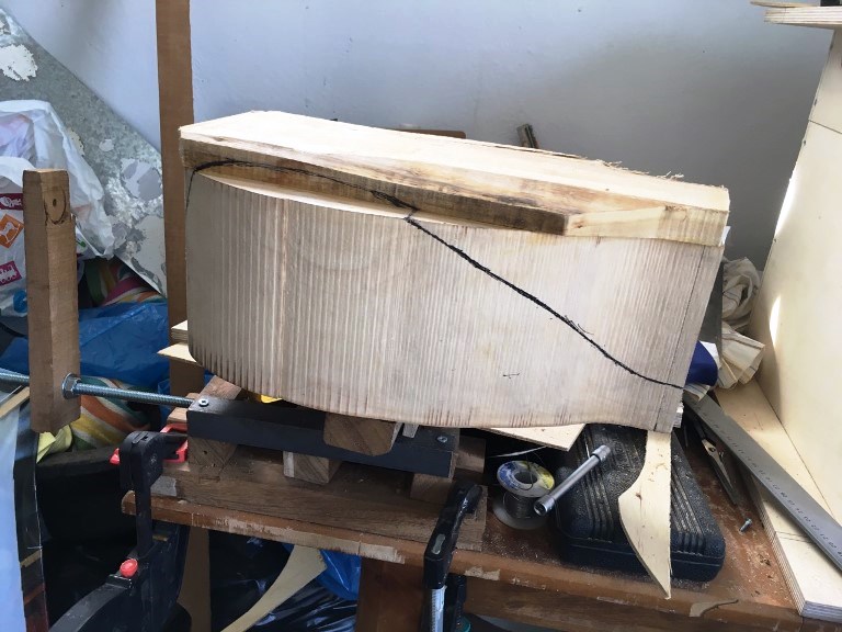

« Απάντηση #1 στις: Μαρτίου 12, 2018, 11:32:03 πμ »

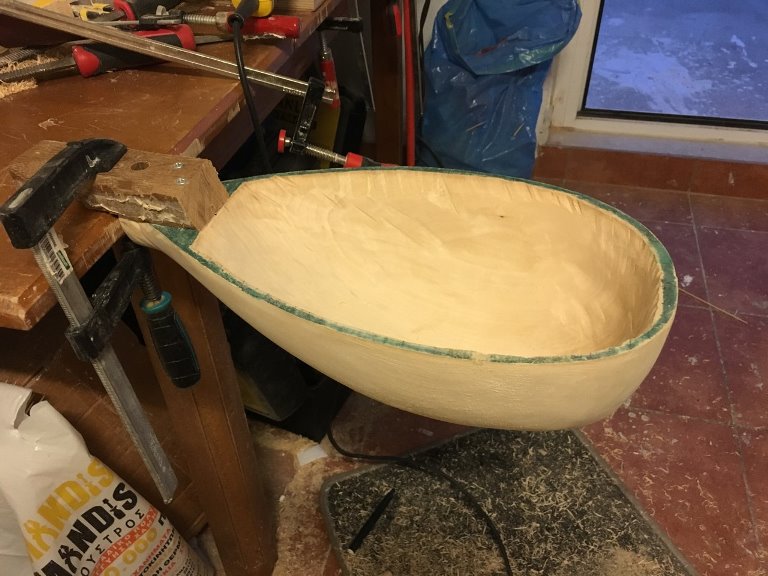

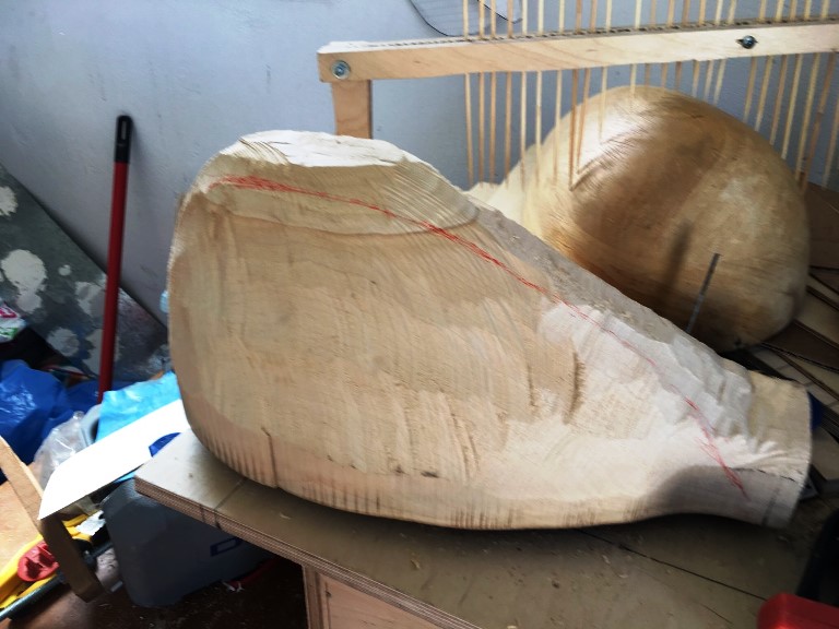

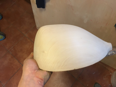

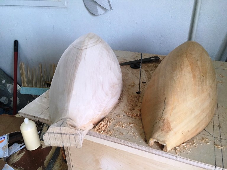

Το σκάφος σιγά σιγά προχωράει...
και μαζί με αυτό έρχονται και οι απορίες.
αργότερα, όταν θα κάνω το μόρσο για την ένωση του μάνικου με το σκάφος, θα πρέπει να γίνει με γωνία;
σκεφτόμουνα αφού το καπάκι είναι χωρίς καμάρια και άρα χωρίς καμία κλήση (διορθώστε με αν κάτι δε λέω καλά) ότι μάλλον πρέπει και το μάνικο να μπει χωρίς κλήση με το σκάφος.
ελπίζω να έγινα κατανοητός
ευχαριστώ

εσυ κολλησε σε μια ευθεια σκαφος μανικο κι εδω ειμαστε εμεις.Το νου σου ως προς τον καθετο αξονα.......

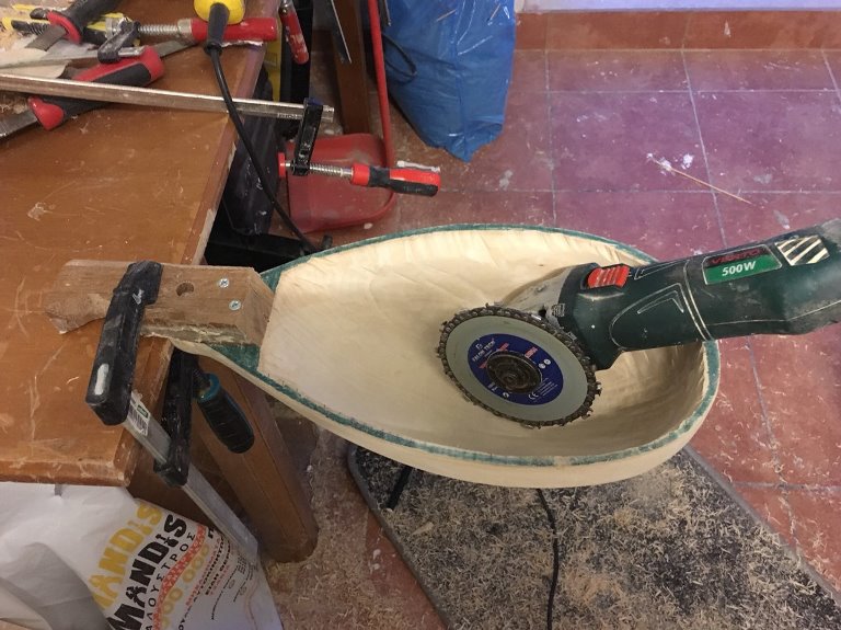

« Απάντηση #5 στις: Μαρτίου 13, 2018, 09:07:16 μμ »

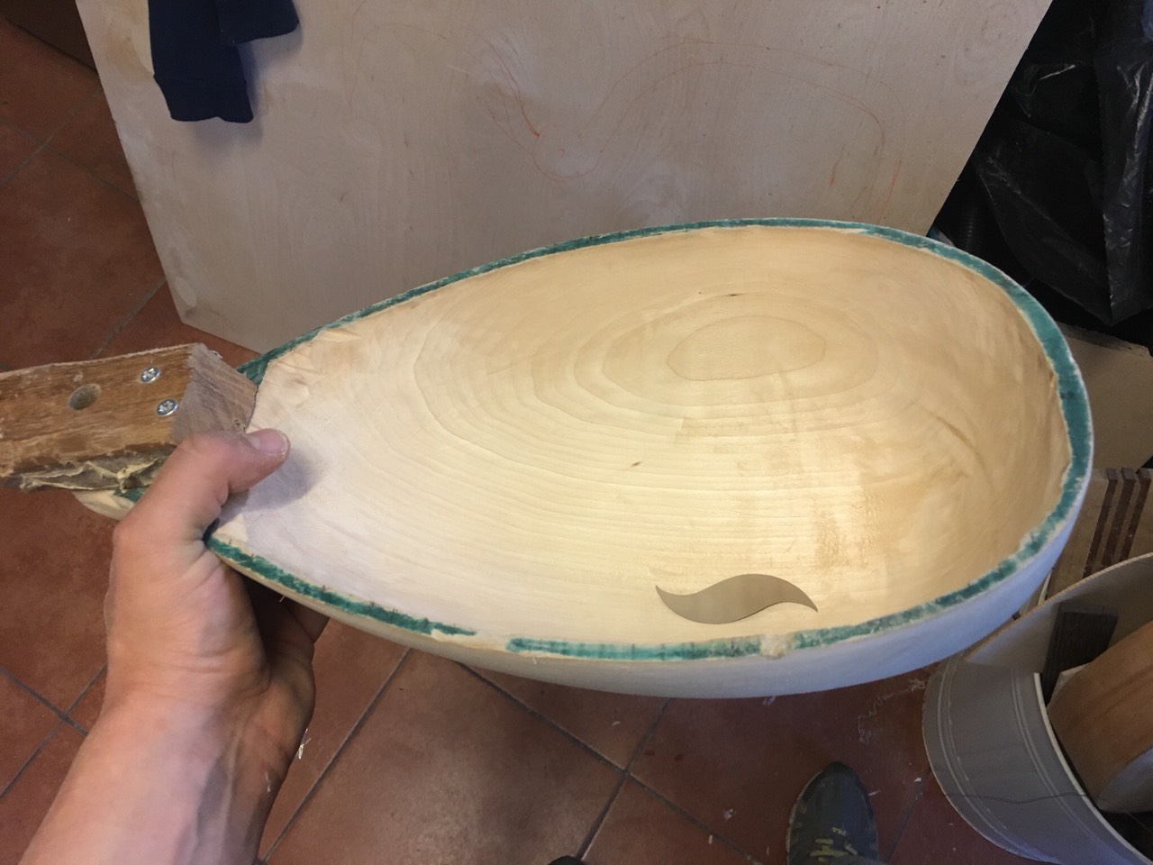

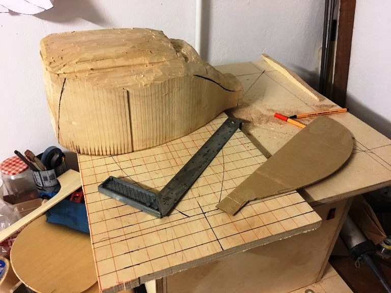

μιχαλη αυτος δισκος με την αλυσιδα αλυσοπριονου τι λεει αξιζει το κοπο και ποσο την πηρες?
mixalhs_m
  • Μηνύματα: 42
Απ: ΜΠΟΥΛΓΑΡΙ ΑΠΟ ΦΛΑΜΟΥΡΙ

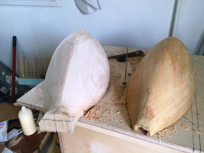

« Απάντηση #6 στις: Μαρτίου 14, 2018, 03:06:56 μμ »

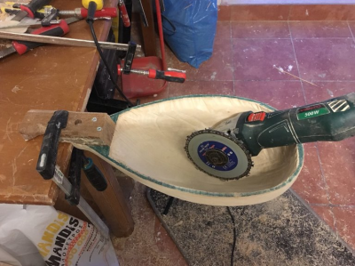

Διαστάσεις θα μετρήσω και θα τις γράψω με λεπτομέρεια.... λίγο χρόνο δώστε μου όμως επειδή παιζουν οικογενειακες υποχρεώσεις (6χρονος γιος!),
Οσο για τον δίσκο....ΣΩΤΗΡΙΟΣ!
Πριν τον πάρω προσμαθούσα με το σκαρπέλο, ενίωθα κρατούμενος με τρις ισόβια στην απομόνωση!!
με το δίσκο σε μια  ώρα είχα το αποτέλεσμα που βλέπετε.
https://www.ebay.co.uk/itm/Chainsaw-disc-for-cutting-wood-125x22-2x14T/222723175805?ssPageName=STRK%3AMEBIDX%3AIT&_trksid=p2057872.m2749.l2649
βέβαια θέλει λίγο προσοχή γιατι τρώει πολύ ξύλο αν δεν το προσέξεις....και αν αφαιρεθείς τρώει για πλάκα τα δάχτυλα!

υπάρχουν δίσκοι για γωνιακό τροχό με γυαλόχαρτο αλλά και ράσπα.
Εγώ την χρησιμοποιώ τη ράσπα σε χαμηλές στροφές και ειναι αρκετά ασφαλής πάντως παιδιά.
Δεν μπορώ να βρω φωτογραφία στο ιντερνετ να σας βάλω μια, αλλά σε μαγαζιά ρωτήστε και γω τυχαία το είδα και το πήρα.

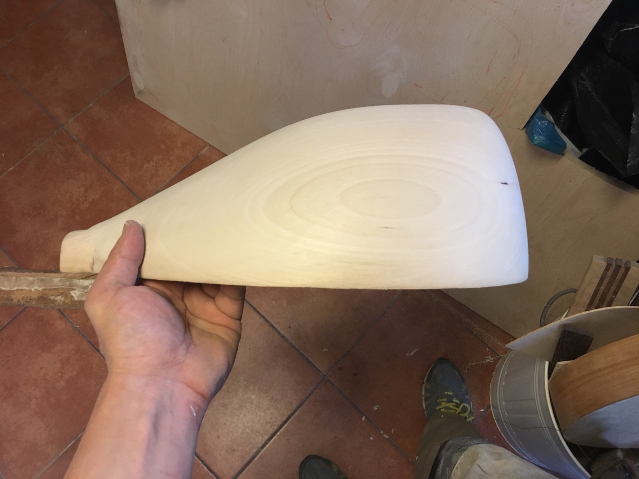

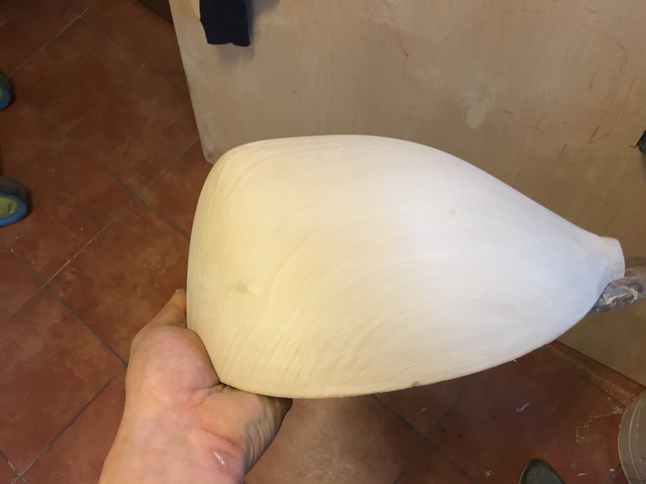

« Απάντηση #8 στις: Μαρτίου 16, 2018, 09:04:57 μμ »

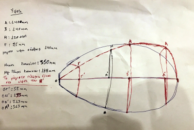

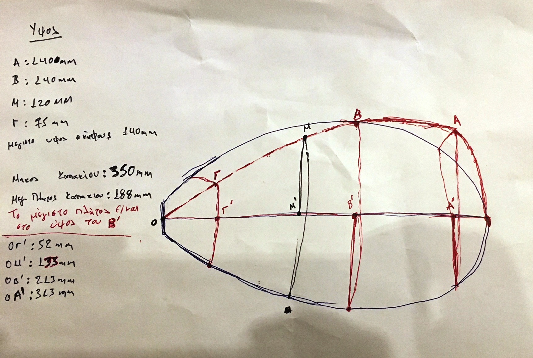

Και τώρα οι διαστάσεις....αυριο πρέπει να δώσω το πρωτότυπο πίσω άρα δε μπορούσα να το καθυστερήσω άλλο.....
ανεβάζω τις σημειώσεις που μόλις έγραψα....είναι λίγο πρόχειρο αλλα βγάζεις άκρη.
οποιαδήποτε απορία μου λέτε....
θα έχω αργότερα και το χρόνο για περισσότερες λεπτομέρειες.... έφτιαξα ένα χυτό καλούπι απο γύψο για να το έχω "αρχείο", επειδή δεν ξέρω αν θα μπορέσω να ξαναπάρω το "πρωτότυπο".

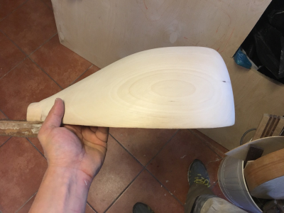

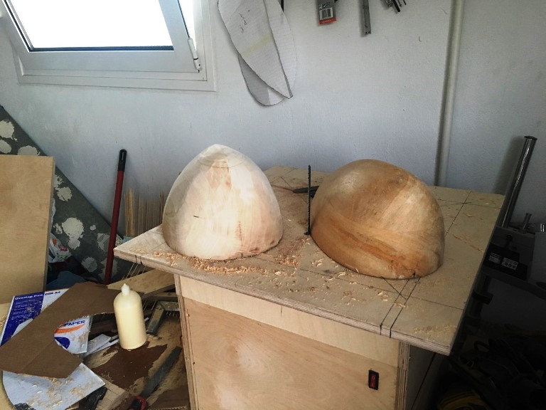

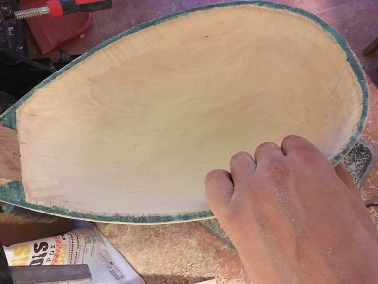

« Απάντηση #9 στις: Μαρτίου 20, 2018, 08:30:35 πμ »

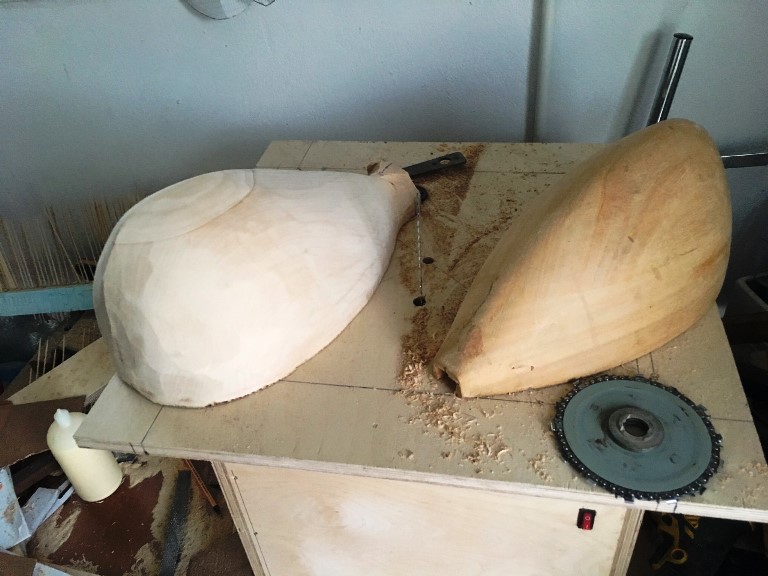

Σιγά σιγά αδειάζει.....

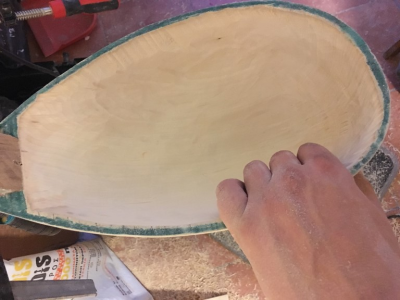

Φιλε μου ΠΡΟΣΕΧΕ ME AYTO ΤΟΝ ΔΙΣΚΟ.....!!!!
Τουλαχιστον βαλε το προστατευτικο που εχει ο τροχος απο πανω.....!!!
mixalhs_m
  • Μηνύματα: 42
« Απάντηση #11 στις: Μαρτίου 20, 2018, 02:05:58 μμ »
Είναι άκρως επικίνδυνος....
ο γωνιακός τροχός είναι δανεικός και είναι για δίσκους 115mm, γι αυτό δεν έχω το προστατευτικό.
μόλις μπει ο επόμενος μήνας θα πάρω ένα δίσκο δικό μου (125mm) με ρυθμιζόμενες στροφές....(δεν παίζει μία μεχρί να πληρωθώ)
μεχρι τότε έχω προχειρη μια σακούλα με πάγο διπλα μου......
να βάλω τα δάχτυλα μέσα αν χρειαστεί!! ;D
πάλι καλά τελείωσα ο,τι είχα να κάνω με το δίσκο... με όλα τα δάχτυλα στη θέση τους!! :D
(γι αυτό έβαλα και τη φώτο με το χέρι μου...)
« Απάντηση #12 στις: Μαρτίου 20, 2018, 02:08:38 μμ »
Αλυσίδα πάνω σε δισκάκι!!!! πρώτη φορά το βλέπω!!!!
Προσωπικά θα το δούλευα,  φορώντας πανοπλία  :)
..... μαζί γράφαμε Μιχάλη
« Απάντηση #13 στις: Μαρτίου 20, 2018, 02:12:35 μμ »
Εγω φοβήθηκα μονο απο την φωτογραφια που ειδα.....οχι να το δουλεψω κιολας ετσι....!
Χαιρομαι που εχεις ολα τα δαχτυλα σου, αλλα να μην το ξανακανεις ποτε για κανενα λογο!

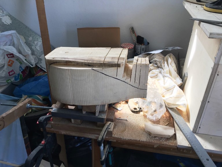

« Απάντηση #14 στις: Απριλίου 05, 2018, 08:23:18 μμ »
Η προόδος μετά απο μέρες....
φαινεται μικρή προόδος αλλά έχει πέσει πολύ δουλειά... η αλήθεια είναι οτι δεν το περίμενα να έχει τόση!
