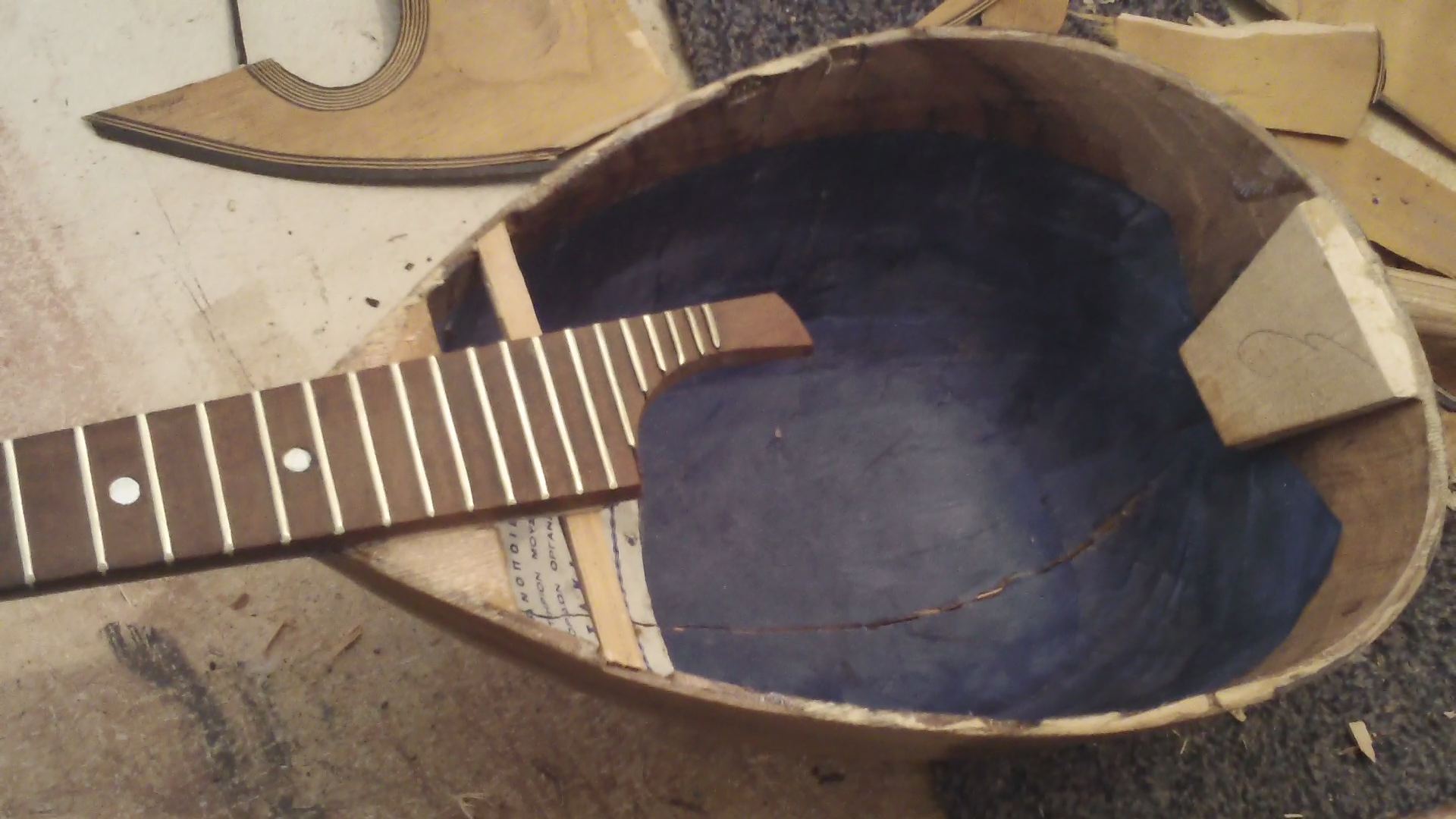

αφου εσβησε 2 κερακια το μαντολινο στην αποθηκη, αποφασισα να του κανω δωρακι:
αφαιρεση κλειδιων, βγαλσιμο μποχα-σκουρια ταστιερας, βγαλσιμο καπακιου (φυλαμα στην ακρη να κανω ενα ιδιο σε καμαρια τσακιση κλπ), κολλημα απο πισω σκαφος
