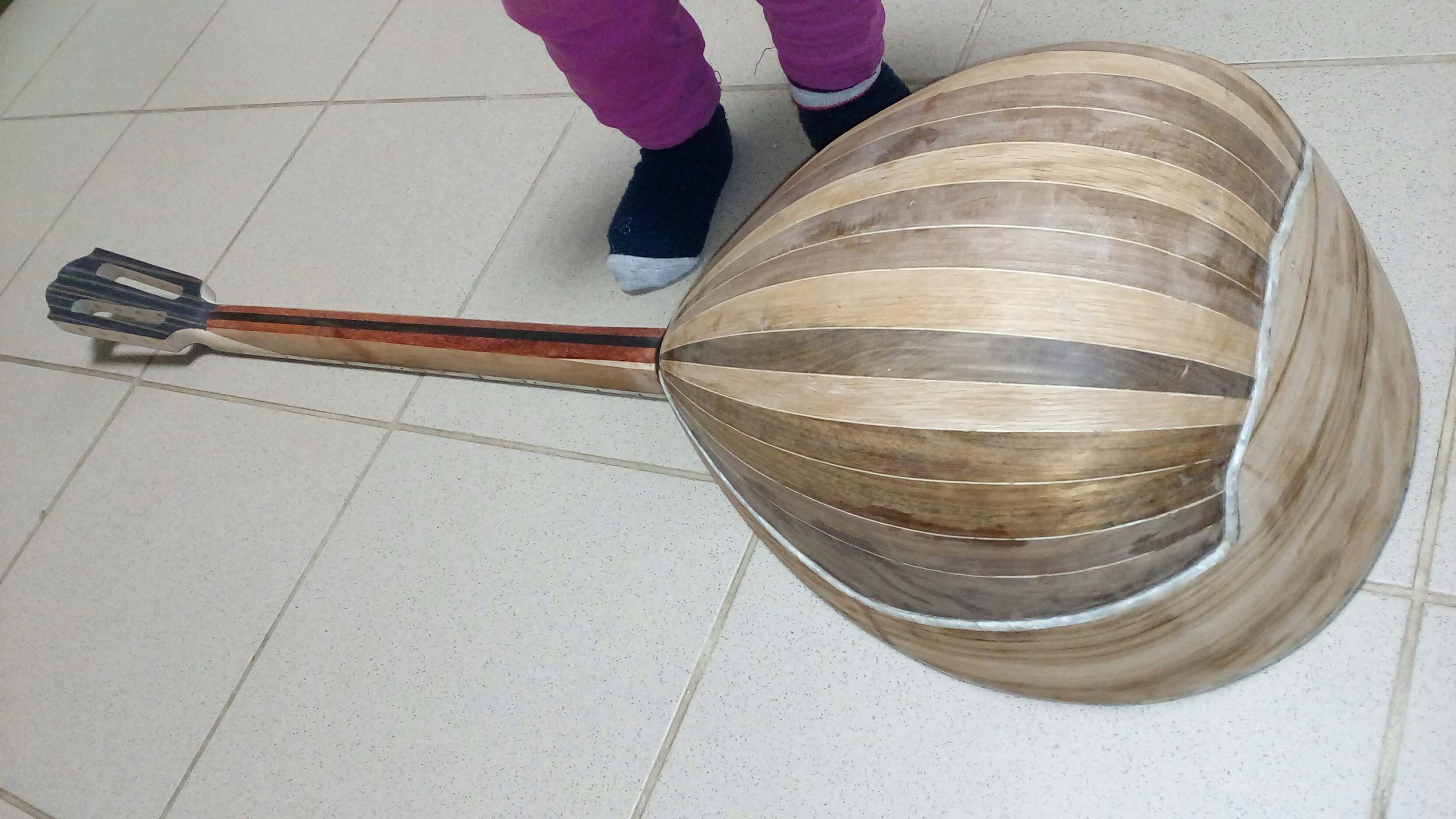

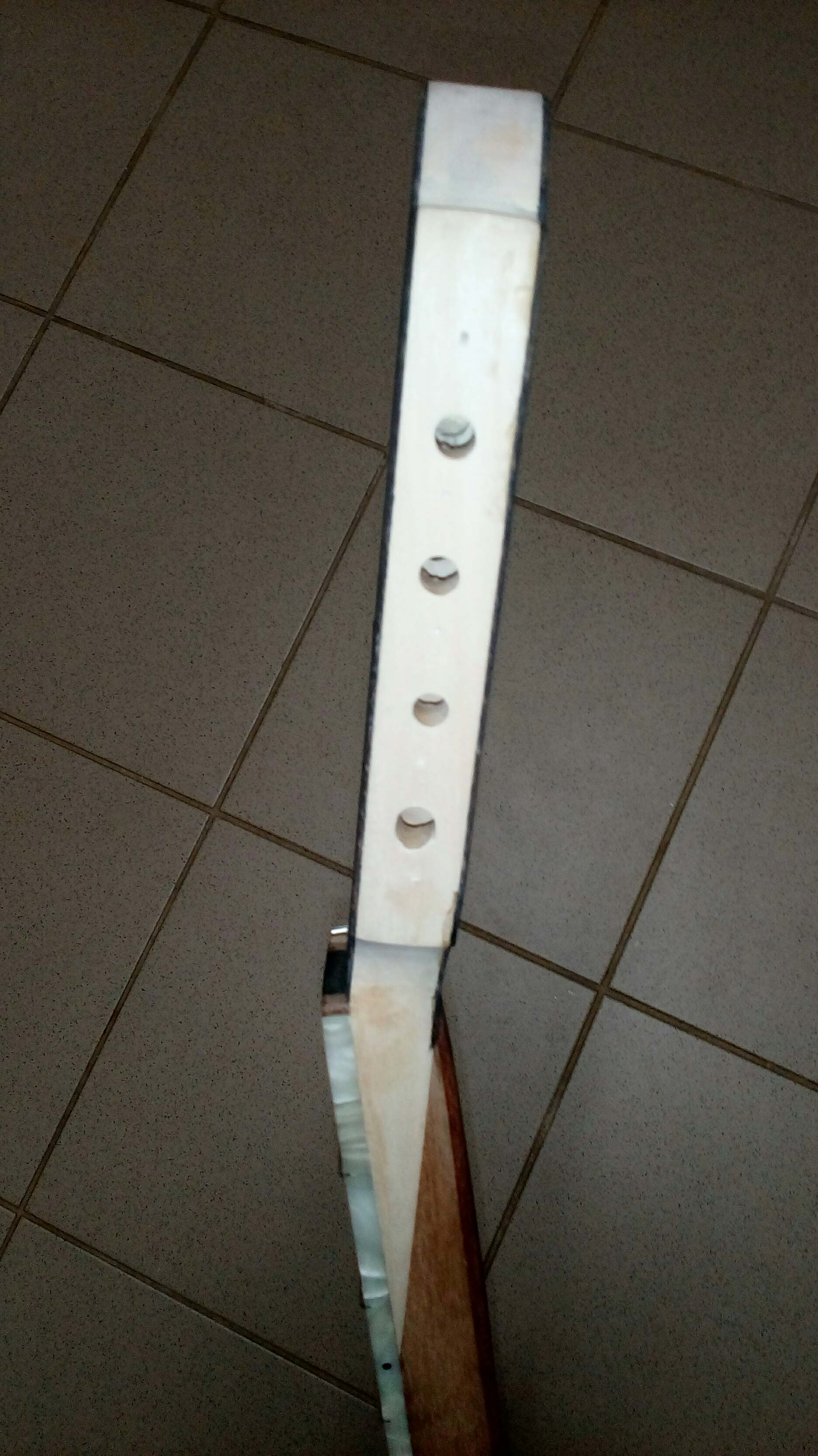

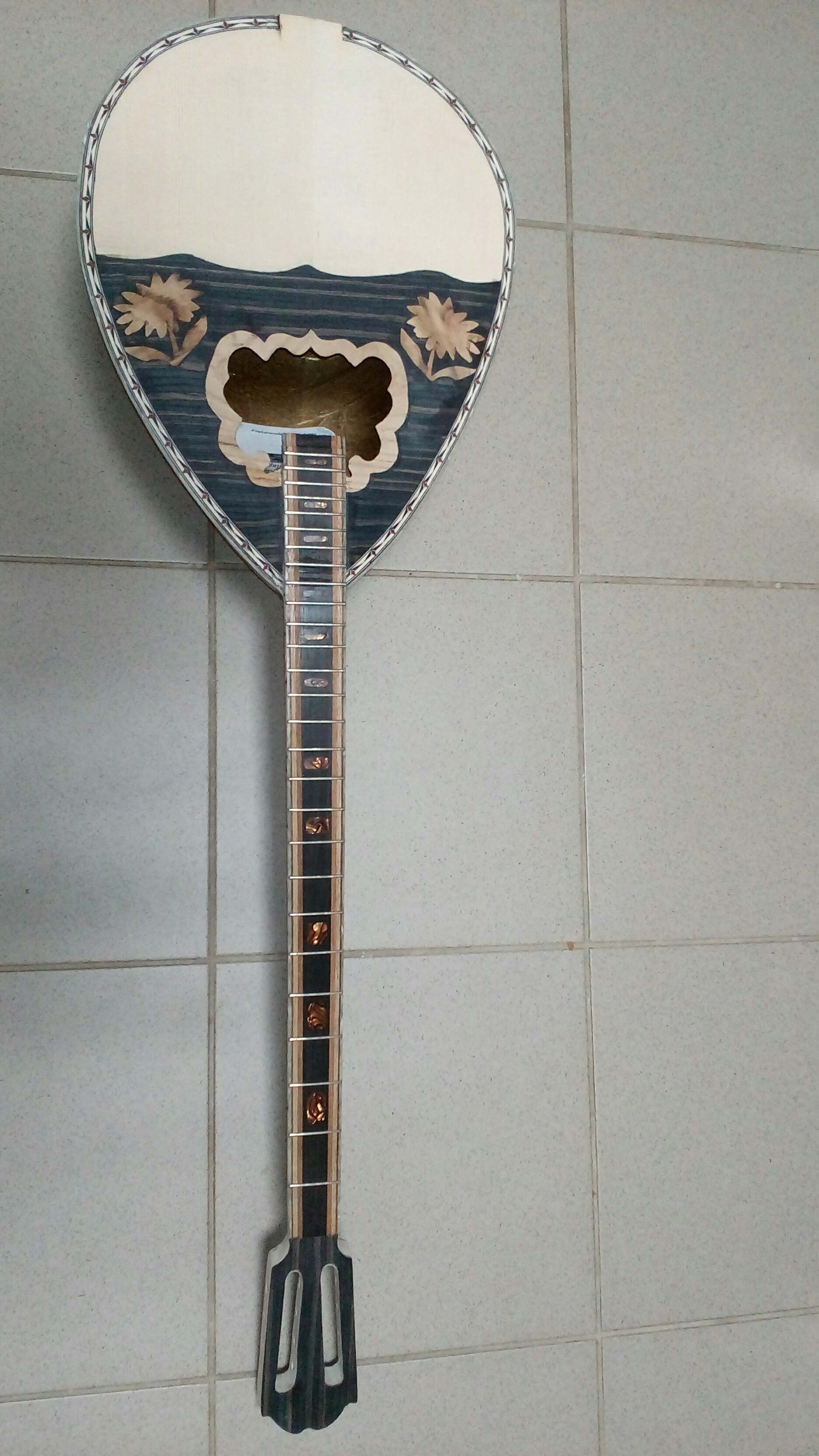

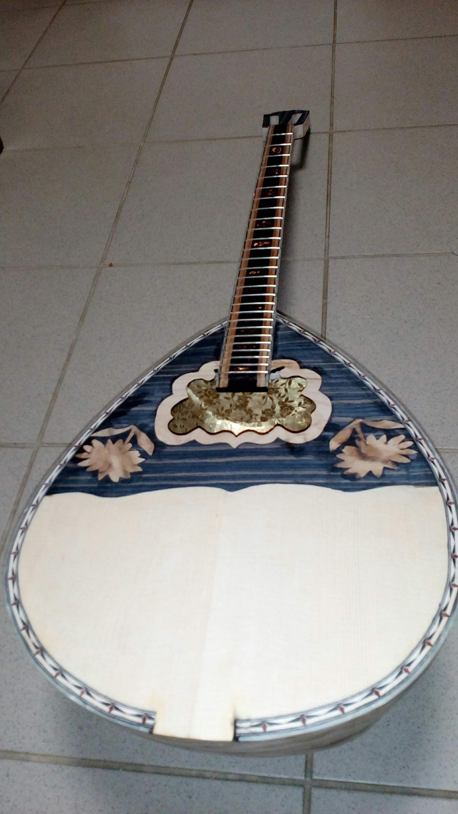

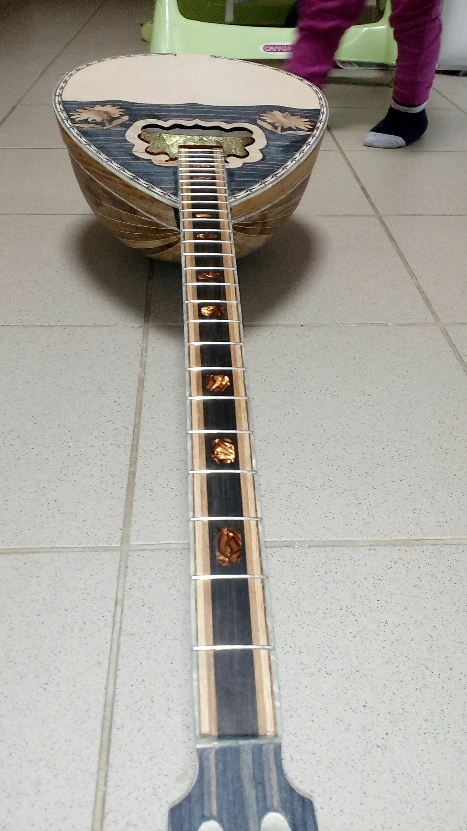

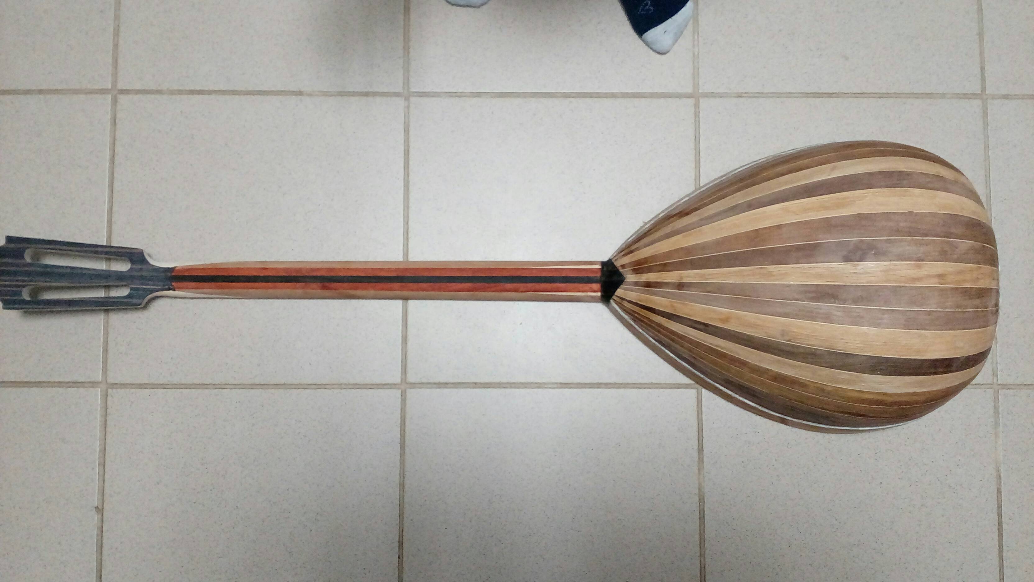

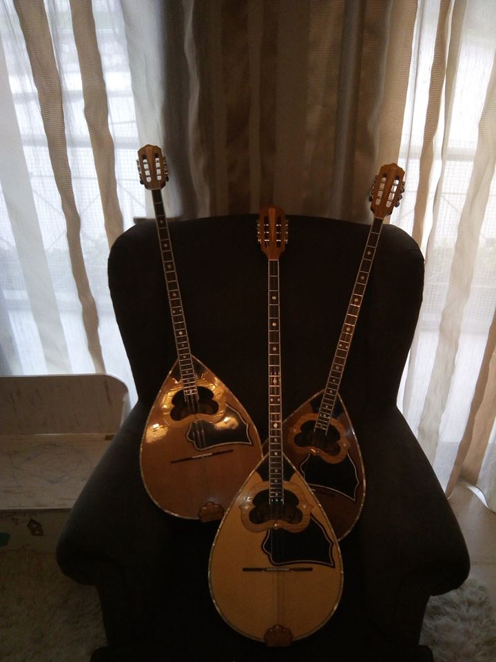

Μια αναμνηστικη με ολα μαζι.Στη μεση ο ελατος και δεξια αριστερα τα κεδρινα.Ηχηρα πολυ οπως πρεπει.Θελετε και τη γνωμη μου? Ο ελατος δεν παιζεται...............................

Κώστα πολύ ωραία τα οργανακια,.  Και η (οικογενειακη  τους φωτογραφία)

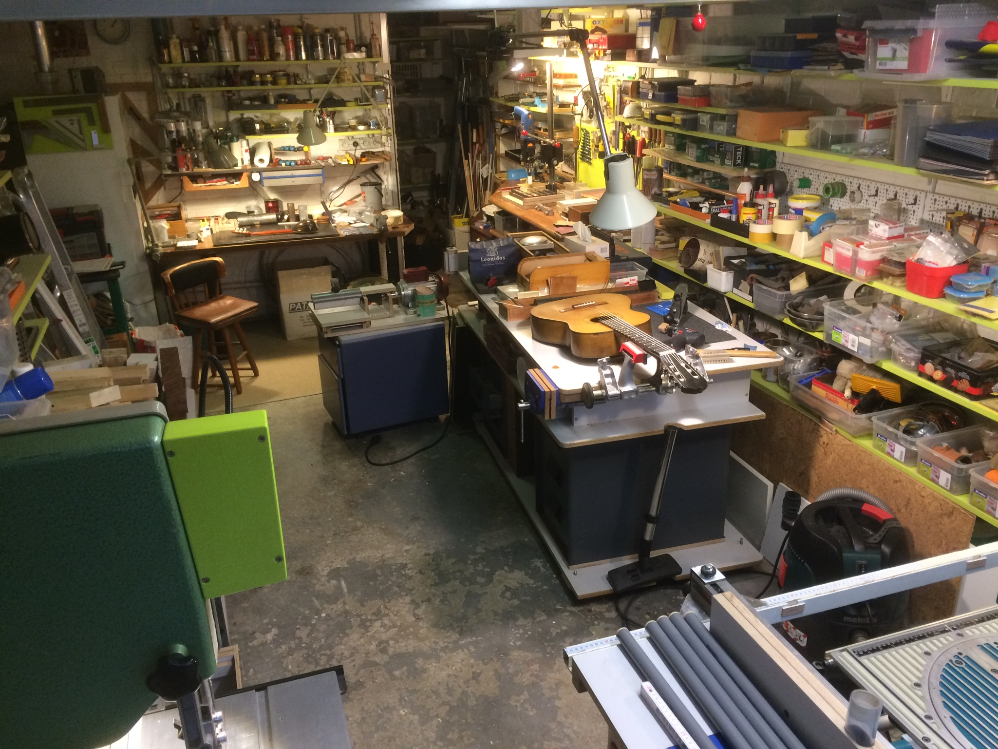

Καιρό τώρα κρυφοκοιτάω και κρυφακούω αυτα που λέτε και νομίζω ήρθε η ώρα να συστηθώ. Με λένε Στέργιο.
Ζώ και εργάζομαι στις Βρυξέλλες εδώ και κάποια χρόνια. Έχω μαζέψει αρκετή εμπειρία στις κατασκευές -έχω πατημένα τα 60- είμαι και παλιός μουσικός και με βάρεσε και μένα η πετριά της οργανοποιίας. Έχω αρχίσει με επισκευές μα προετοιμάζομαι για τις πρώτες κατασκευές επίσης. Επισυνάπτω μια φωτογραφία από το εργαστήριό μου.
Θερμά χαιρετίσματα
Στεργιος

Καλημέρα Στέργιε. Υπάρχουν κι άλλοι εδώ που έχουν προ πολλού πατήσει τα 60.  ;D
Ωραίος ο χώρος σου και τακτοποιημένος. Και .... κιθαρίτσα βλέπω στη φωτογραφία. Καλωσόρισες λοιπόν στην παρέα και καλές κατασκευές.

καλώς όρισες κι από μένα! το εργαστήριο είναι τέλειο, καλές κατασκευές!!

Καλημέρα κι απο μένα που μόλις έχω μπεί στα 59 ... αλλά οργανοποιητικά είμαι στην εφηβεία ...
Ωραίος και καλά εξοπλισμένος  ο χώρος σου Στέργιε .  Καλές επισκευές , καλές κατασκευές  !
