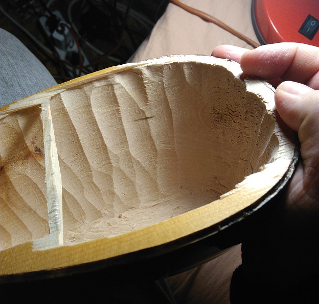

καλησπέρα σε όλους!
έχω ένα τζουραδάκι σκαφτό και μου χτυπηθηκε με αποτέλεσμα να μου ραγίσει το καπάκι.. δε θα θελα να το επισκευάζω, αλλά να αλλάξω το καπάκι και θα θελα να βάλω
κέδρινο, ετσι για τον πειραματισμό.
σκεφτομαι να ξεκινησω με τρίψιμο να φυγει το βερνίκι και να δω που ειναι οι επαφές με το ηχείο. μετά είναι δύσκολο να ξεκολλήσει; εκεί που ενώνει με την ταστιέρα θα
υπαρξει πρόβλημα;
ευχαριστώ για το χρόνο σας!

Το δύσκολο είναι να βγει ένα καπάκι χωρίς βλάβες. Αν δεν σε ενδιαφέρει να το κρατήσεις, είσαι πιο χαλαρός.
Οι επαφές με το ηχείο είναι ... παντού, εκτός αν εννοείς τα καμάρια. Συνήθως υπάρχουν δυο κάτω από την τρύπα και ένα επάνω.
αν αλλάξεις το καπάκι γιατί να το τρίψεις? αν εννοείς τοπικά δεν χρειάζεται τρίψιμο (κατά τη γνώμη μου) αλλά να βγουν τα περιμετρικά φιλέτα (αν έχει) για να βλέπεις καθαρά την ένωση καπακιού - σκάφους.
Το ξεκόλλημα γίνεται με σπάτουλα ή λεπτή λάμα (όσο πιο λεπτή τόσο πιο καλά αλλά και να μην χάνει το σχήμα της με ελαφριά πίεση που θα χρειαστεί να ασκήσεις). Ζεσταίνεις τη σπάτουλα και την χώνεις ανάμεσα στα ξύλα που θες να χωρίσεις. Προχωράς λίγο - λίγο ζεσταίνοντας πάντα την σπάτουλα κι όχι το ξύλο. Για το ζέσταμα εγώ χρησιμοποιώ ένα πιστόλι θερμού αέρα (αφού χάλασα ένα σεσουάρ, δεν άντεξε). Τα πιο δύσκολα σημεία είναι βέβαια τα καμάρια που "θηλυκώνουν" στην περίμετρο του σκάφους και η περιοχή του τάκου. Αν βγει ένα καμάρι, μετά τα άλλα βγαίνουν πιο εύκολα. Απλώς επιμένεις στο ζέσταμα στην περιοχή του καμαριού και κάποτε θα μαλακώσει η κόλλα (αν είναι ψαρόκολλα γρήγορα, αν είναι άλλου είδους θα αργήσει).

Τωρα ενα άλλο θεμα που προκύπτει..Βλέπω οτι εσωτερικα, το σκαφτό σώμα έχει φαγωθεί λίγο πρόχειρα και είναι τραχύ; Θα χε διαφορα στον ήχο αν το έτριβα λίγο ή ακομα καλύτερα
αν το έτρωγα λίγο ακόμα να λεπτύνει;
Και πάλι ευχαριστώ για το χρόνο και την άμεση απάντηση.
Για τον ήχο δεν έχω άποψη. Μπορεί να βγει καλύτερο, μπορεί χειρότερο. Δεν ξέρω, ίσως απαντήσει κάποιος άλλος.

το άνοιξα κ βρηκα μόνο ένα καμάρι κατω απο την τρύπα και αρκετα πάνω απο τον καβαλάρη.
νομιζω οτι αν ειχε καποιο δευτερο καμάρι κοντα στον καβαλάρη δε θα είχε γίνει η ζημιά

για τον ήχο εξακολουθώ να μην έχω άποψη (θα 'πρεπε να το έχω στα χέρια μου), αλλά αυτό που βλέπω μάλλον για κακοτεχνία μου μοιάζει.
Αν θες να λεπτύνεις το σκάφος, εκτός από σκαρπέλα (κοίλα αν έχεις είναι καλύτερα) μπορείς και με ράσπα και μετά με κύλινδρο με γιαλόχαρτο, και τα δυο για δράπανο. Παρακάτω δυο (τυχαίες) εικόνες
