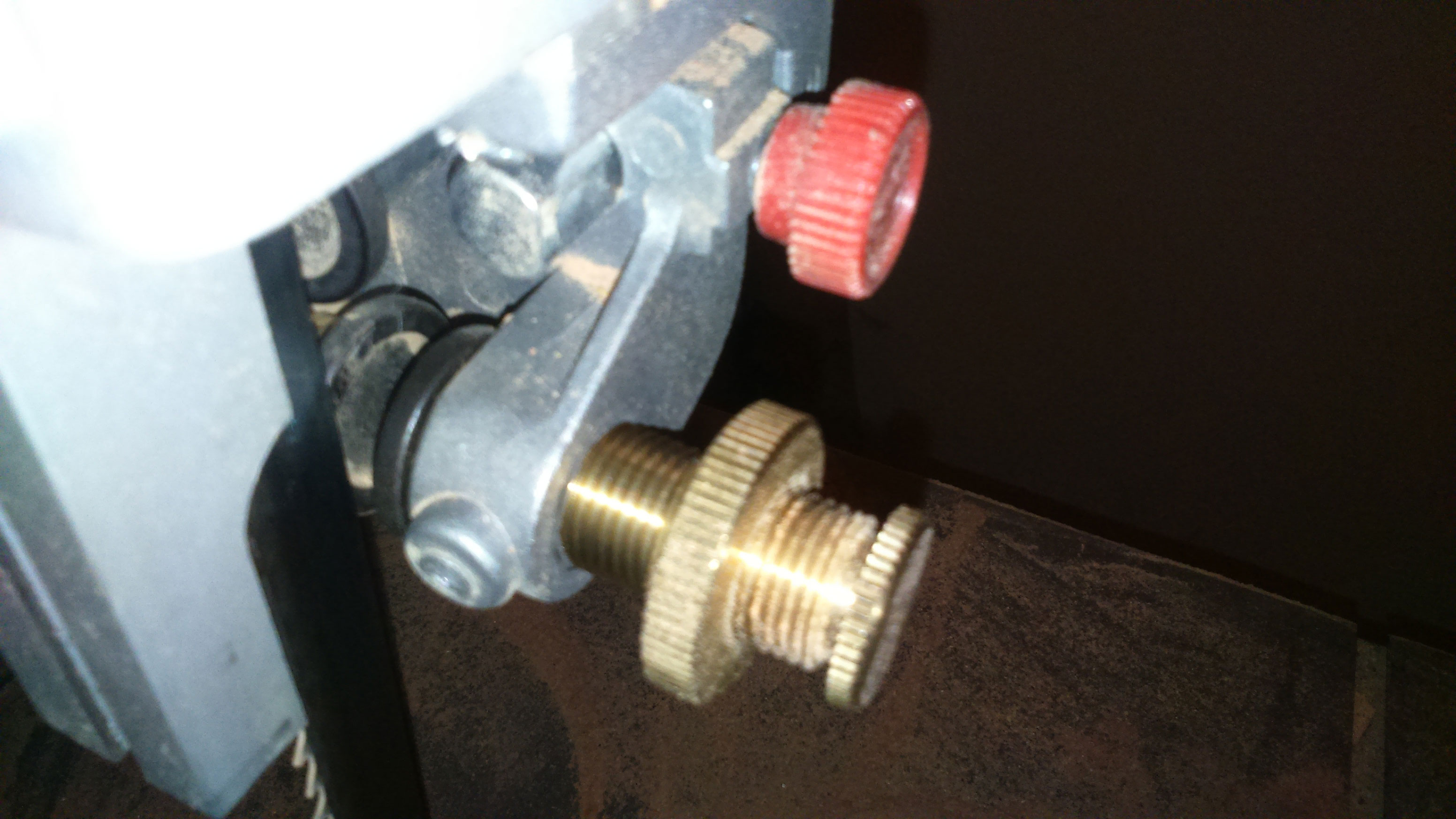

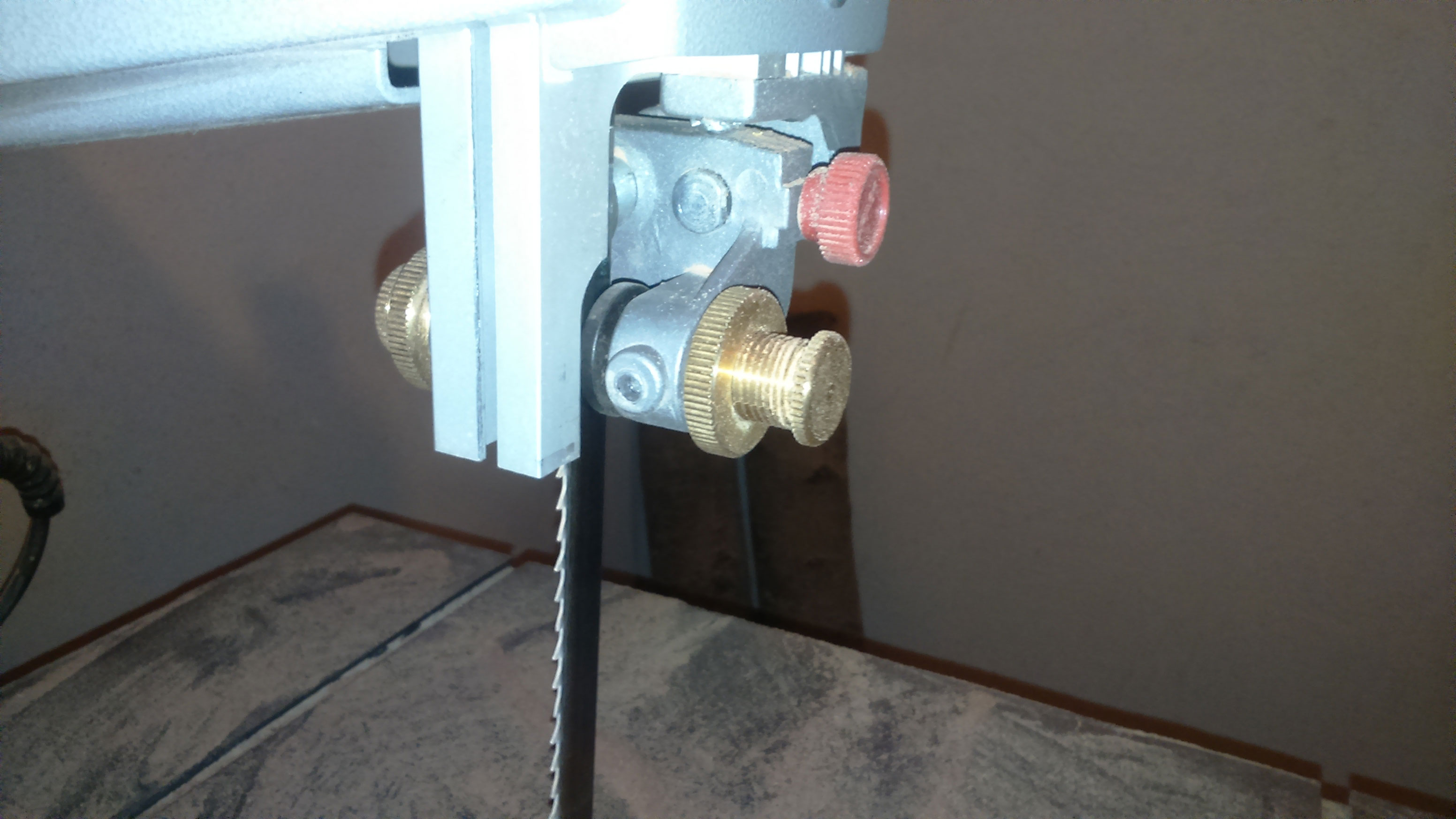

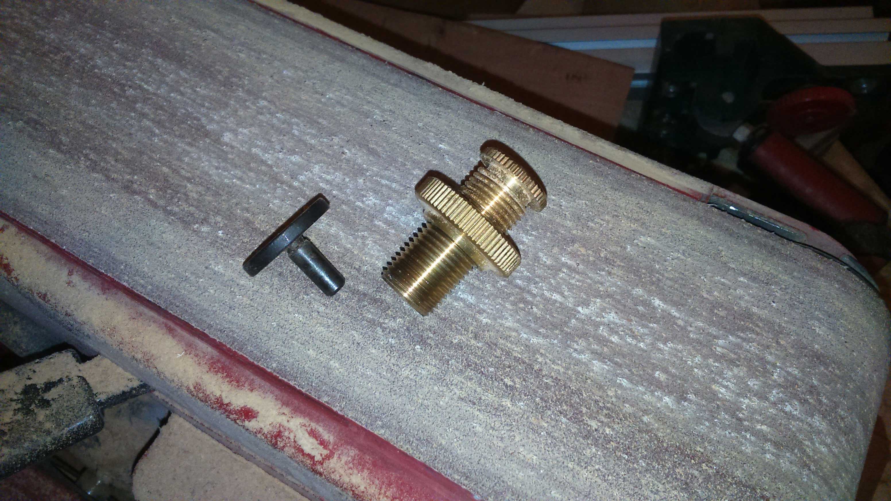

Παιδιά δείτε τις φωτογραφίες.
ΤΟ άλλο που είναι από την άλλη πλευρά είναι μια χαρά αυτό ξεκόλλησε δεν ξέρω πρέπει να το κολλήσω;

Αν δεν κάνω λάθος φίλε μου είναι οι οδηγοί της κορδέλας και δεν είναι κολλημένοι. Πρέπει να ακουμπούν ίσα ίσα στην κορδέλα και να γυρνάνε ελεύθερα με σκοπό να την κρατάνε στην θέση της και να μην φεύγει πολύ δεξιά κι αριστερά.
Γιάννη αυτά είναι σταθερά και αυτό που χαλάρωσε έκανε θόρυβο και δεν κρατούσε συγκεκριμένη απόσταση.

ξεβιδοσε  ολο τον οδηγο,για να καταλαβεις τη φιλοσοφια του κατασκευαστη.ετσι δεν μπορω,εγω τουλαχιστον,να βοηθεισω.μερικες φωτο ακομη φιλος

ΦΙΛΕ ΑΛΕΞΑΝΔΡΕ ΞΕΚΙΝΑ ΒΛΕΠΟΝΤΑΣ ΤΟΗΝ ΑΛΛΗ ΜΕΡΙΑ ΑΝ ΤΟ ΑΠΕΝΑΝΤΙ ΕΙΝΑΙ ΚΟΛΗΜΕΝΟ ΤΟΤΕ
ΜΠΟΡΕΙΣ ΝΑ ΤΟ ΚΟΛΗΣΕΙΣ ΜΕ ΛΙΗ ΕΠΟΞΙΚΗ
ΑΝ ΠΑΛΙ ΤΟ ΕΙΝΑΙ ΚΩΝΙΚΟ ΘΑ ΠΡΕΠΕΙ ΝΑ ΣΦΗΝΩΝΕΙ ΑΠΟ ΜΟΝΟ ΤΟΥ
ΕΙΜΑΙ ΣΙΓΟΥΡΟΣ ΟΤΙ ΕΠΙΣΚΕΥΑΖΕΤΑΙ ΕΥΚΟΛΑ ΑΡΚΕΙ ΝΑ ΔΩΣΕΙΣ ΛΙΓΗ ΠΡΟΣΟΧΗ
ΚΑΙ ΑΝ ΜΠΟΡΕΙΣ ΝΑ ΜΑΣ ΠΕΙΣ ΤΙ ΥΛΙΚΟ ΕΙΝΑΙ , ΠΛΑΣΤΙΚΟ Η ΞΥΛΙΝΟ;
Μεταλικό είναι.
Απο την άλλη πλευρα δοκίμασα να το βγάλω και δεν έβγαινε και θεωρω οτι ειναι κολλημένο, σκέφτηκα με μια κόλλα να το κολλήσω απλά ήθελα να ρωτήσω μηπως κάποιος το είχε αντιμετωπίσει για να μην κάνω του κεφαλιού μου.

ΑΝ ΕΦΑΡΜΟΖΕΙ ΚΑΛΑ ΒΑΛΕ ΛΙΓΗ ΚΥΑΝΟΑΚΡΥΛΙΚΗ ΚΑΙ ΚΟΛΗΣΕΤΟ
ΜΕΤΑ ΘΑ ΠΡΕΠΕΙ ΝΑ ΤΟΠΟΘΕΤΗΣΕΙΣ ΤΟΝ ΟΔΗΓΟ ΣΩΣΤΑ

Αν θες τη γνωμη μου, νομιζω οτι πρεπει το πλαστικο να ειναι ελευθερο να ακολουθει την κορδελα, και απλα με το ορειχαλκινο βιδακι το πρεσαρεις πανω της ισα να ακουμπα και μετα σφιγγεις το κοντρα απο πισω.  Το απεναντι πιθανον να εχει πιασει βρωμα και να νομιζεις οτι ειναι κολλημενο, γιατι ποτε δεν ηταν στη σωστη θεση για το λογο που το εβαλε εκει ο κατασκευαστης. Στην ουσια ηταν λιγο τεμπελικο!

Η πριονοκορδέλα είναι η METABO BAS 317.
Αυτό που λες το σκέφτηκα να έχει πιάσει σκόνη και να έχει μαγκώσει και το άλλο απλά δεν μπόρεσα να καταλάβω πως μπορεί να κινείτε  (να ακολουθεί την κορδέλα) αλλά και να είναι σταθερό στην θέση του και να μην φεύγει όπως έφυγε τώρα.

Αποφεύγω πολλές φορές να γράφω πιο εξειδικευμένα θέματα άσχετα αν έχω άποψη γιατί δεν αισθάνομαι ειδικός. Συμφωνώ με τον Γιάννη (John 2004) ότι πολλές φορές εκφέρονται γνώμες απο μέλη, καλή τη θελήσει βέβαια, που μπορεί και να δημιουργούνε προβλήματα. Αν αυτά αφορούν όργανοκατασκευές δεν λέει και τίποτα αλλα όταν αφορά θέματα ασφαλείας θέλει πολύ προσοχή, δεν μας περισσεύουν δάχτυλα!
Άφησα να μιλήσει κάποιος απο τους επαγγελματίες ξυλουργούς που τα κατέχουν πιο καλά απο εμένα αλλα δράττομαι της ευκαιρείας μιας και έχω την ίδια κορδέλα να μιλήσω.
Πριν καιρό μου είχε κοπεί το ίδιο ακριβώς εξάρτημα (διαχωρίστηκε ο άξονας απο τον κυκλικό δίσκο. Αγόρασα καινούργιο και τον αντικατέστησα. Ο έμπορος μου είπε πως αυτός ο δίσκος πρέπει να περιστρέφεται γύρω απο τον άξονα κανονικά και όχι να είναι σταθερός. Δεν γυρίζει συνέχεια αλλα όταν πιέζεται το πριόνι πάνω του. Για αυτό και κατασκευαστικά το πριόνι πιάνει στην άκρη και όχι σε όλον τον δισκο. Με το δεδομένο αυτό σεταρισα την κορδέλα μου και τώρα δουλεύει καλύτερα. Κρατάω πάντα μια επιφύλαξη για τα παραπάνω αλλα πιστεύω πως είναι σωστά.

Φίλε alexandros. Επειδή είμαι ο πρώτος που σου έγραψα προσπαθώντας να σε βοηθήσω στο πρόβλημά σου, βλέποντας τους οδηγούς της κορδέλας σου σου ανέφερα οτι αυτά πρέπει να είναι ελεύθερα και να γυρνάνε ακολουθώντας τη ροή της κορδέλας για να μην φθείρονται (κορδέλα και οδηγοί). Πίσω επίσης από την κορδέλα υπάρχει και τρίτος οδηγός που συγκρατεί τις τάσεις της κορδέλας κατά το κόψιμο , πρός τα πίσω. Σκοπός και των τριών οδηγών είναι οι όσο το δυνατόν ευθείες κοπές. Επίσης κάτω από το μαντεμένιο τραπέζι του μηχανήματός σου έχει κι άλλους οδηγούς. Καλό θα είναι να ρίξεις μια ματιά και σε αυτούς. Όλοι οι οδηγοί ρεγουλάρονται και σφίγγουν με τις μπρούτζινες ροδέλες και τα σημεία που έρχονται σ επαφή με την κορδέλα παραμένουν να γυρνάνε ακολουθώντας την. Καθάρισε όλους τους οδηγούς λοιπόν και ρεγουλάρισέ τους σωστά. Έχω ακριβώς την ίδια ερασιτεχνική κορδέλα της Metabo και γι αυτό σου γράφω με σιγουριά για τα λεγόμενά μου καθώς δεν συνηθίζω να κάνω τον έξυπνο χωρίς να ξέρω. Αν έχεις το βιβλιαράκι ρίξε μια ματιά ....γράφει κι εξηγεί αρκετά πράγματα...αλλιώς μπορείς να μπεις στο σάιτ της Metabo και να το βρεις από κει. 'Ενας επαγγελματίας ξυλουργός το μόνο που μπορεί να σου πει και να σου εξηγήσει είναι η φιλισοφία των οδηγών αυτών και τι σκοπό εξυπηρετούν, ώστε να κάνεις καλύτερες κοπές. Τα επαγγελματικά μηχανήματα έχουν λίγο διαφορετικούς οδηγούς. Για του λόγου το αληθές σου βάζω δύο φωτογραφίες από τη δική μου κορδέλα που είναι ίδια με τη δική σου. Ελπίζω να σε βοήθησα και να σε πρόλαβα πριν τους κολήσεις χωρίς και ψάχνεις για ανταλλακτικά.
