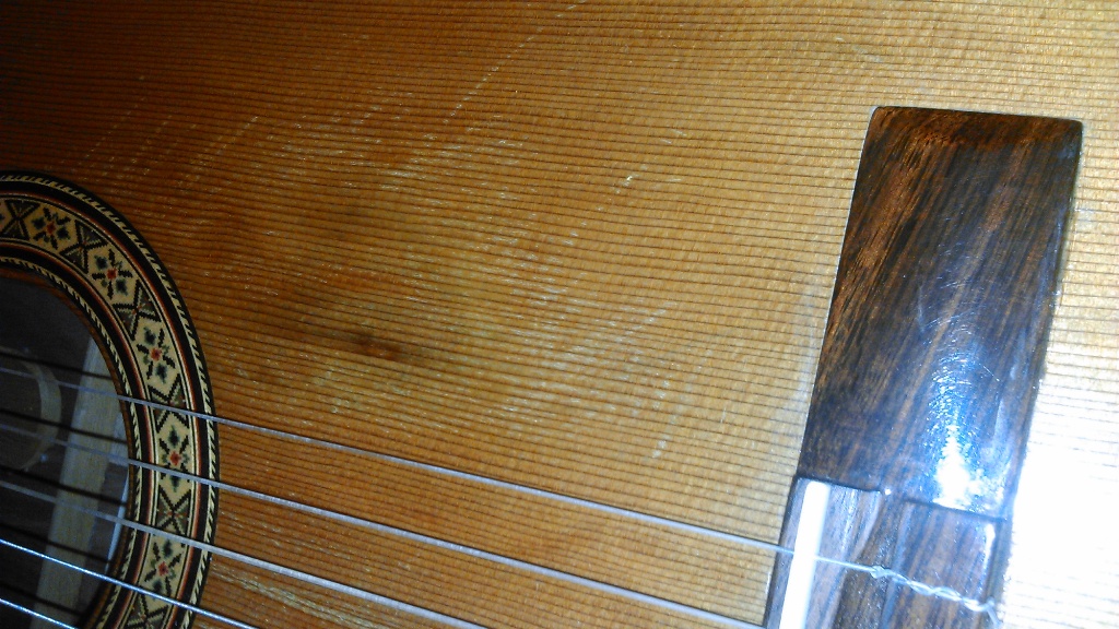

Είχε φαγωθεί το λούστρο καθώς και ξύλο από το καπάκι της κλασσικής κιθάρας που παίζω από τα χτυπήματα της πένας και γι αυτό αποφάσισα να κολλήσω μια πεναριά. Την κόλλησα με βενζινόκολλα αλλά δυστυχώς το όργανο έγινε πιο μουντό.....οπότε την ξεκόλλησα με καθαρή βενζίνη αλλά σε διάφορα σημεία ξεκόλλησε και λούστρο από την κιθάρα και γίνανε πολλά σημαδάκια. Η κιθάρα μετά το ξεκόλλημα της πεναριάς είχε πάλι τον αρχικό της ήχο ευτυχώς. Στην συνέχεια για να καλύψω τα νέα σημάδια καθώς και τα παλιά άρχισα να λουστράρω το καπάκι τοπικά αρχικά εκχύνοντας το λούστρο (μπάλας νίτρου 500 της βερνιλάκ) στα σημάδια για να έρθουν στην ευθεία με το παλιό λούστρο, δηλαδή τα γέμιζα με λούστρο, εισχωρούσε προς τα μέσα το λούστρο και έβαζα ξανά και ξανά από πάνω λούστρο το οποίο το έπινε το καπάκι....τα περισσότερα σημάδια γέμισαν τελικώς με λούστρο αλλά μετά δοκιμάζοντας την κιθάρα την άκουγα και την ακούω μουντή πάλι. Η πρώτη ερώτηση είναι, η μουντάδα πιστεύετε ότι προήλθε από το λούστρο το οποίο ήπιε το καπάκι? Αν ναι, υπάρχει κάποιος τρόπος να αφαιρεθεί το λούστρο αυτό που έβαλα από το εσωτερικό του καπακιού? Εξωτερικά το έξησα, αφαίρεσα το καινούργιο και παλιό λούστρο μέχρι να βρώ ξύλο αλλά ο ήχος παραμένει μουντός.....(μιλάω πάντα μόνο για το σημείο του καπακιού που τοποθετείται προστατευτικά, πεναριές για τα χτυπήματα της πένας)

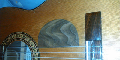

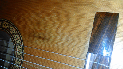

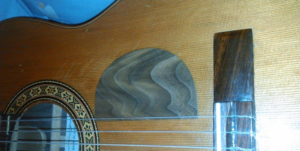

Ευχαριστώ πάρα πολύ Στέλιο και Λάμπρο για τις απαντήσεις σας!!! Εβαλα δύο φωτό (η μία με την πεναριά από πάνω για να δείτε την επιφάνεια περίπου που πάλεψα με το λούστρο) αλλά πάλι δεν είναι οι καλύτερες, δεν κατάφερα να πάρω κάποια καλή με το κινητό....με την κιθάρα αυτή παίζω επαγγελματικά και είναι ιδιαίτερης σημασίας όργανο για μένα (παρ ότι είναι μια εμπορική ισπανική κιθάρα των 400 ευρώ με μασιφ καπάκι, πλαινά και πλάτη λογικά laminated) γι αυτό και έβαλα αρχικά την πεναριά, να μην φαγωθεί άλλο το καπάκι πρωτίστως γιατί μετά από κάποιον καιρό σίγουρα θα γινόταν τρύπα κανονική αλλά και για ομορφιά.....δεν περίμενα να μουντέψει δυστυχώς.....
Σίγουρα δεν ενήργησα σωστά Στέλιο και έπρεπε να κάνω αυτό που λες.....
Ουσιαστικά το βερνίκωμα τοπικά το έκανα για να γεμίσω τις τρύπες και να φαίνονται τα νερά του ξύλου. Με το στοκάρισμα θα υπήρχε ένας ελαφρός αποχρωματισμός, τουλάχιστον όπως εγώ μπορώ να το κάνω....
αφαιρώντας την πεναριά είχε μείνει πάνω στο αρχικό λούστρο βενζινόκολλα που με ένα πανί και καθαρή βενζίνη καθάρισε αλλά θάμπωσε το αρχικό βερνίκι. Το λούστρο που είχε κι εγώ δεν νομίζω να ήταν νίτρου αλλά επειδή μόνο με γομαλάκα έχω ασχοληθεί και ήθελα να βάλω κάτι πιο σκληρό αλλά ότι πιο κοντά στη γομαλάκα, έψαξα και βρήκα ότι αυτό είναι το λούστρο μπάλας 500 της βερνιλάκ. Δεν ήθελα να δοκιμάσω πιο σκληρό λούστρο γνωρίζοντας βέβαια ότι δεν θα παντρευτούν χρωματικά ομοιόμορφα και όχι μόνο τα δύο είδη λούστρου.
Το να ξύσω όλο το καπάκι δεν το σκέφτηκα καθόλου γιατί δεν είχα πρώτον το χρόνο να το κάνω και η κιθάρα έπρεπε να μπορεί να παίζει ανα πάσα στιγμή....δεύτερον θα φοβόμουν να το κάνω μήπως όπως και να χει αλλάξει ο ήχος της που με τρομάζει και μόνο στην ιδέα....
Αυτό που δεν έγραψα στο πρώτο μήνυμα είναι ότι σε μια επιφάνεια περίπου 4cm επί 4cm, γύρω από την αρχική τρυπίτσα που είχα κάνει με την πένα και καλύπτοντας και τις άλλες τρυπίτσες ουσιαστικά σε αυτό το εύρως που προέκυψαν από το ξεκόλλημα της πεναριάς, αφού γέμιζα όλες τις τρύπες έσταζα λούστρο σε όλη αυτήν αυτήν την επιφάνεια το οποίο μετά την τέταρτη φορά και από την πολύ ποσότητα δημιουργήθηκε ένα ανομοιόμορφο μόρφωμα το οποίο τελικώς έφτασε ηθελημένα πάνω από την επιφάνεια του αρχικού λούστρου με σκοπό να το τρίψω και να έρθει στην ευθεία με αυτό το αρχικό λούστρο.....εκεί ήταν ίσως το μεγαλύτερο λάθος γιατί πρέπει να ήπιε κάμποση ποσότητα το ξύλο......δεν περίμενα και να στεγνώσει καλά καλά και ξανακάλυπτα την επιφάνεια με λούστρο (όχι περνώντας το με μπάλα που δεν θα είχε μεγάλη ποσότητα λούστρου αλλά το έχυνα πάνω σε σταγόνες με έναν στυλό)....
Λάμπρο το διαβρωτικό αφαιρεί, αραιώνει και διαλύει το λούστρο εσωτερικά του ξύλου? Εγώ σκέφτομαι εάν δεν φύγει αυτή η μουντάδα, θα περιμένω λίγο μήπως όντως όπως λες Στέλιο μπούκωσε λόγω υγρασίας, να τρίψω το καπάκι στο σημείο αυτό μέχρι να βρω ξανά ξύλο και να αρχίσω να το ποτίζω με καθαρό οινόπνευμα μπας και αραιώσει και κάπως διαλυθεί σε κάποιον βαθμό το βερνίκι που έχει εισχωρήσει πιο βαθιά στο ξύλο. Μία δεύτερη σκέψη εάν συνεχίσει να είναι μουντό είναι να φτιάξω μια πιο μικρή πεναριά και να σκάψω για την βάλω για να διώξω το  πάνω πάνω ξύλο που σίγουρα έχει πιει πολύ βερνίκι.....σε αυτήν την περίπτωση θα κολλήσω την πεναριά με titebond για πιο συμπαγή πάντρεμα καπακιού πεναριάς (εικάζω ότι ίσως είναι καλύτερα για τον ήχο από την βενζινόκολλα αλλά οι πιο έμπειροι μου λέτε αν θέλετε την γνώμη σας). Σε αυτήν την φάση να δηλώσω πως δεν με ενδιαφέρει καθόλου η εμφάνιση της κιθάρας αλλά μόνο να έχει τον σκαστό ήχο που είχα συνηθίσει....
