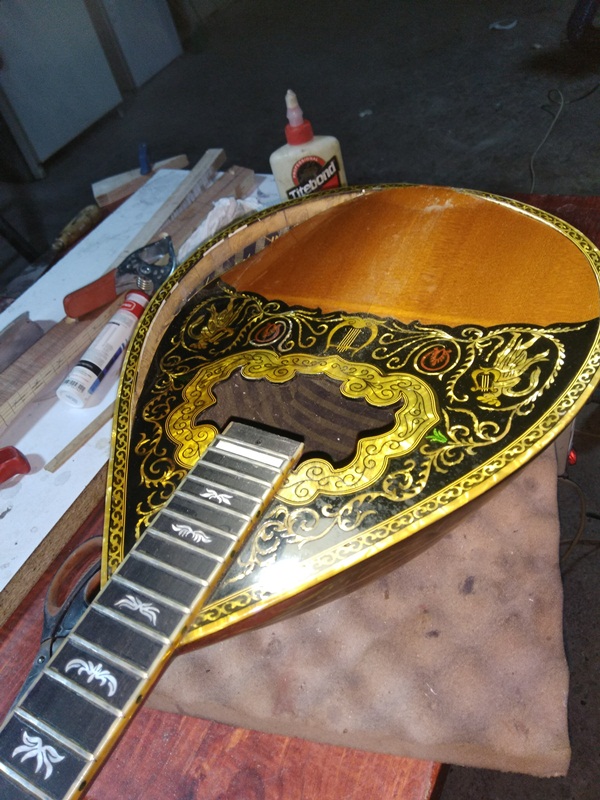

Καλησπέρα φίλοι, είμαι ο Αντώνης και είμαι νέο μέλος στην παρέα σας.. ;D
Αρκετές φορές έχω χαζέψει το site με τις διάφορες κατασκευές οργάνων που παρουσιάζετε.. πραγματικά σας θαυμάζω!!
Η αλήθεια είναι οτι είμαι λίγο μακρυά ακόμη απο τέτοια κατασκευή λόγω έλλειψης γνώσεων και κυρίως χρόνου!!
Προς το παρόν προσπαθώ να συμμαζέψω ενα παλιό (μαθητικό) μπουζούκι που είχα και το οποίο παρα τα 25χρόνια του βρίσκετε σε αρκετά καλή κατάσταση.
Μέσα σε όλα που έχει αυτό το όργανο είναι και ένα καπάκι το οποίο η φιγούρα που έχει είναι ουσιαστικά βαμμένη (κάτι σαν στένσιλ) και λουστραρισμένη απο πάνω. Αυτό το σχέδιο λοιπόν θέλω να το αφαιρέσω και ρωτάω, εαν το τρίψω μέχρι να "φάω" ουσιαστικά όλο το χρώμα και να μείνει το ξύλο υπάρχει περίπτωση να αλλοιώσω(σε τραγικά επίπεδα) την ηχητική εικόνα του οργάνου;
Εφόσον έρθει όλο στην ξύλινη απόχρωση σκέφτομαι 3 πράγματα 1) να λουστραριστεί και να μείνει έτσι χωρίς κανένα σχέδιο (το προτιμώ απο το βαμμένο) 2) να κάνω μια πυρογραφία στο καπάκι(?)  3) να κατασκευάσω μόνος μια ξύλινη πενιέρα με το σχέδιο που θέλω(αυτο που σκέφτομαι για την πυρογραφία)
Καθότι νέος και άσχετος και παρακαλώ για τα φώτα σας καταρχήν για το τρίψιμο και κατα δεύτερον για την συνέχεια.. ποια απο τις τρείς λύσεις θεωρείται πιο εφικτή και σωστή;

« Απάντηση #1 στις: Ιανουαρίου 24, 2018, 08:54:21 μμ »
Αντώνη,.  Ότι κανείς επάνω στο καπάκι θα έχει διαφορά στον ήχο, είτε καλύτερη είτε χειρότερη....  Ανάλογος τι θα κάνεις   (θα σου πούνε και οι πιο έμπειροι...).
α)  Πρέπει να δεις πρώτα το πάχος του καπακιου πόσα χιλιοστά είναι.
β) Το ποσό  βερνίκι έχει επάνω το καπάκι... Άμα έχει πολύ καλό θα του κανείς εάν το βγάλεις....

Απ: Τρίψιμο καπακιού(μπουζούκι)
« Απάντηση #3 στις: Ιανουαρίου 24, 2018, 10:22:41 μμ »
Φωτό αυτήν την στιγμή δύσκολα.. μετά το Σαββατοκύριακο θα μπορέσω.
α) το πάχος είναι κάπου στα 3mm*
β) βερνίκι πολύ δεν έχει, απλά δεν είναι σκέτο το ξύλο.. φαντάσου στο σημείο που χτυπάει η πένα έκανε σημάδι στο χρώμα
*κατασκευαστής Παλαβρατζης (Καμπάνα) από Θεσσαλονίκη

« Απάντηση #5 στις: Ιανουαρίου 25, 2018, 06:14:30 πμ »

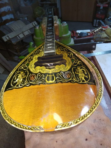

Το μπουζούκι είναι ίδιο με αυτό (εάν μπορείτε να καταλάβετε πως έγινε το σχέδιο). Για πιο κοντινή φωτογραφία από βδομάδα..
« Απάντηση #6 στις: Φεβρουαρίου 13, 2018, 10:44:06 μμ »
αυτό ειναι το link https://www.worthpoint.com/worthopedia/handmade-greek-bouzouki-kampana-ideal-307531834 με την αρχική εμφανιση του μπουζουκιού (δεν ειναι το δικό μου αλλα ίδιο με το δικό μου)

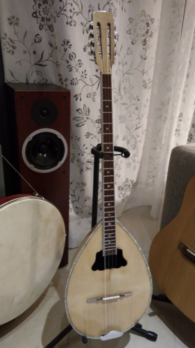

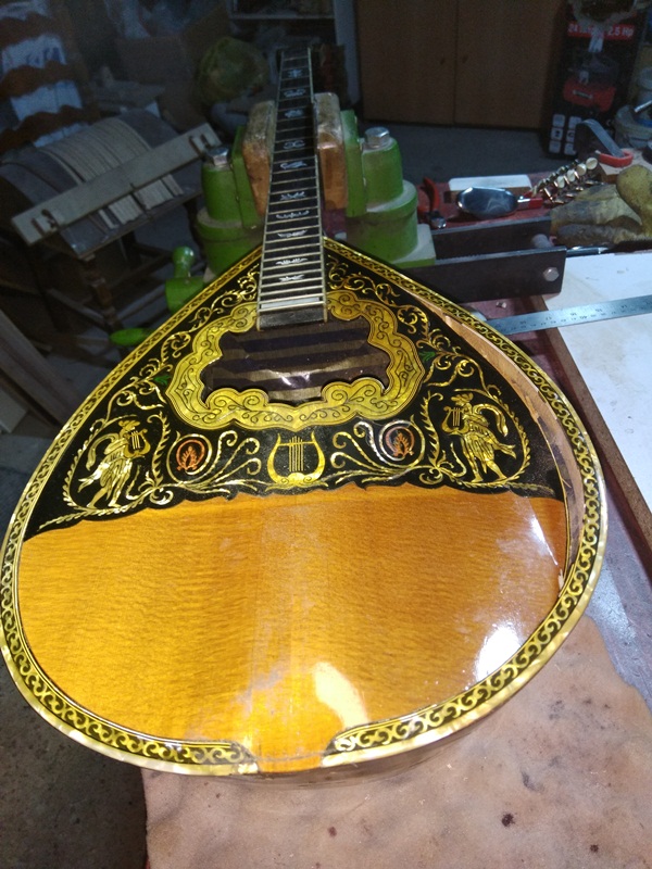

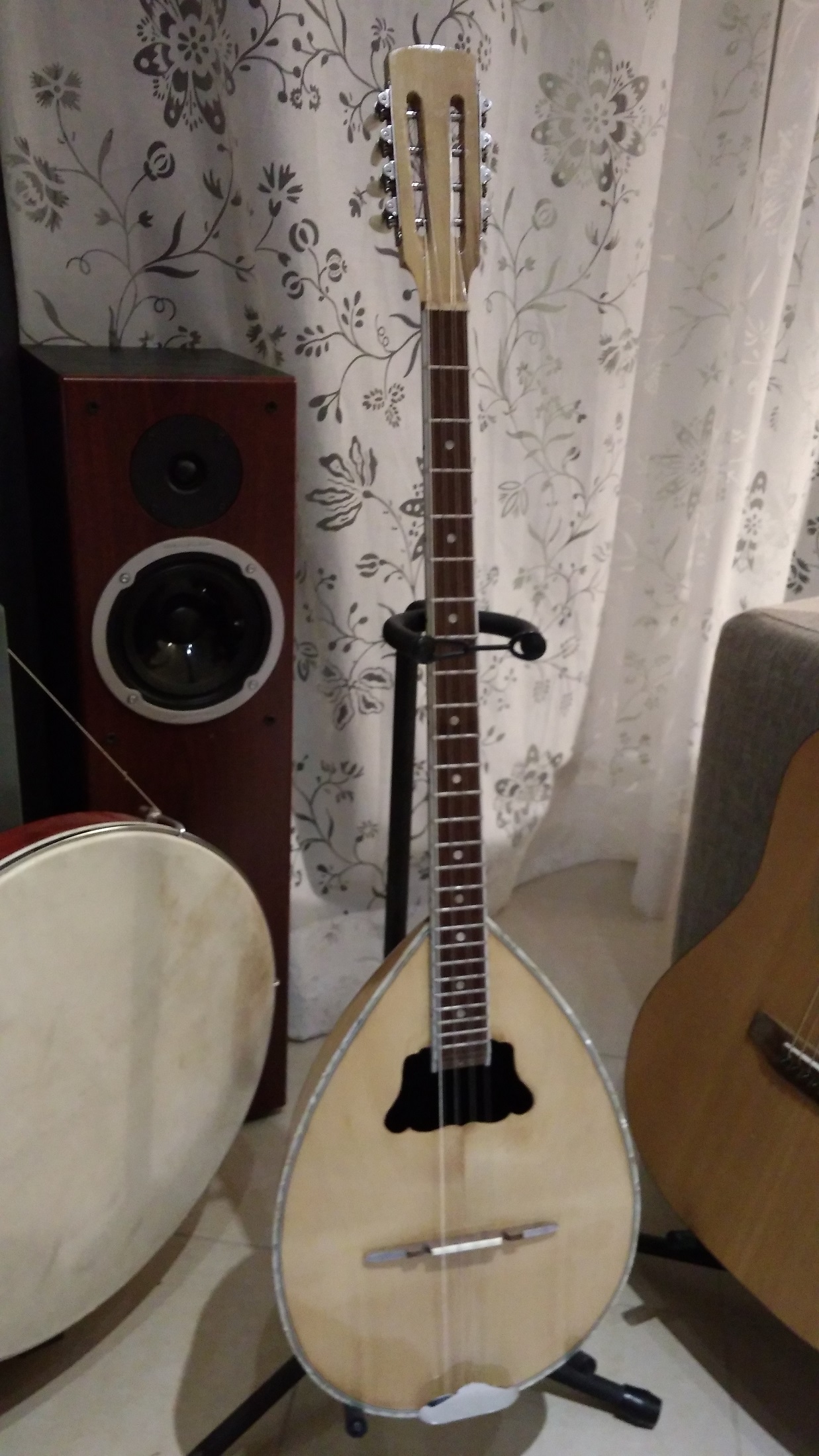

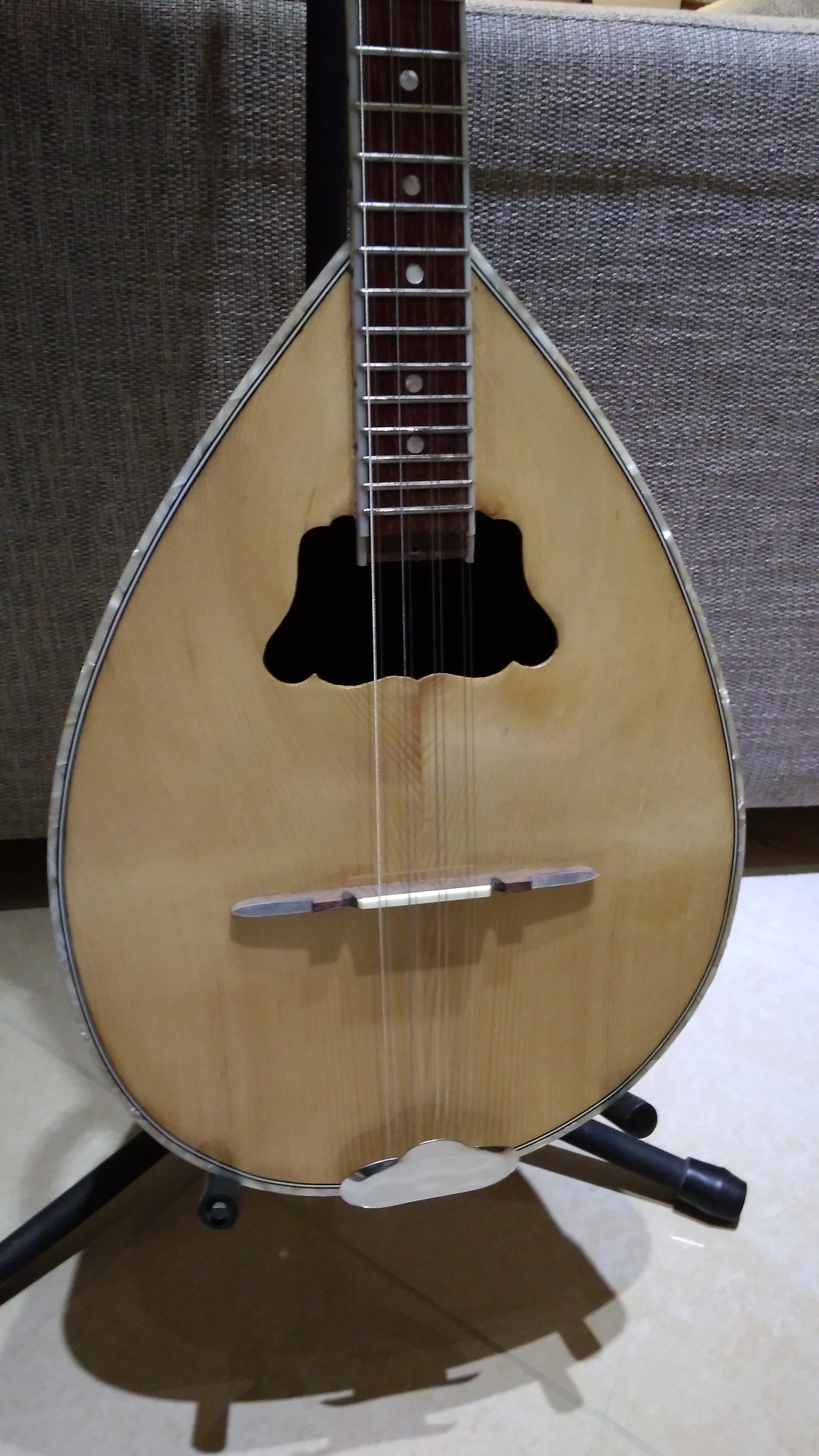

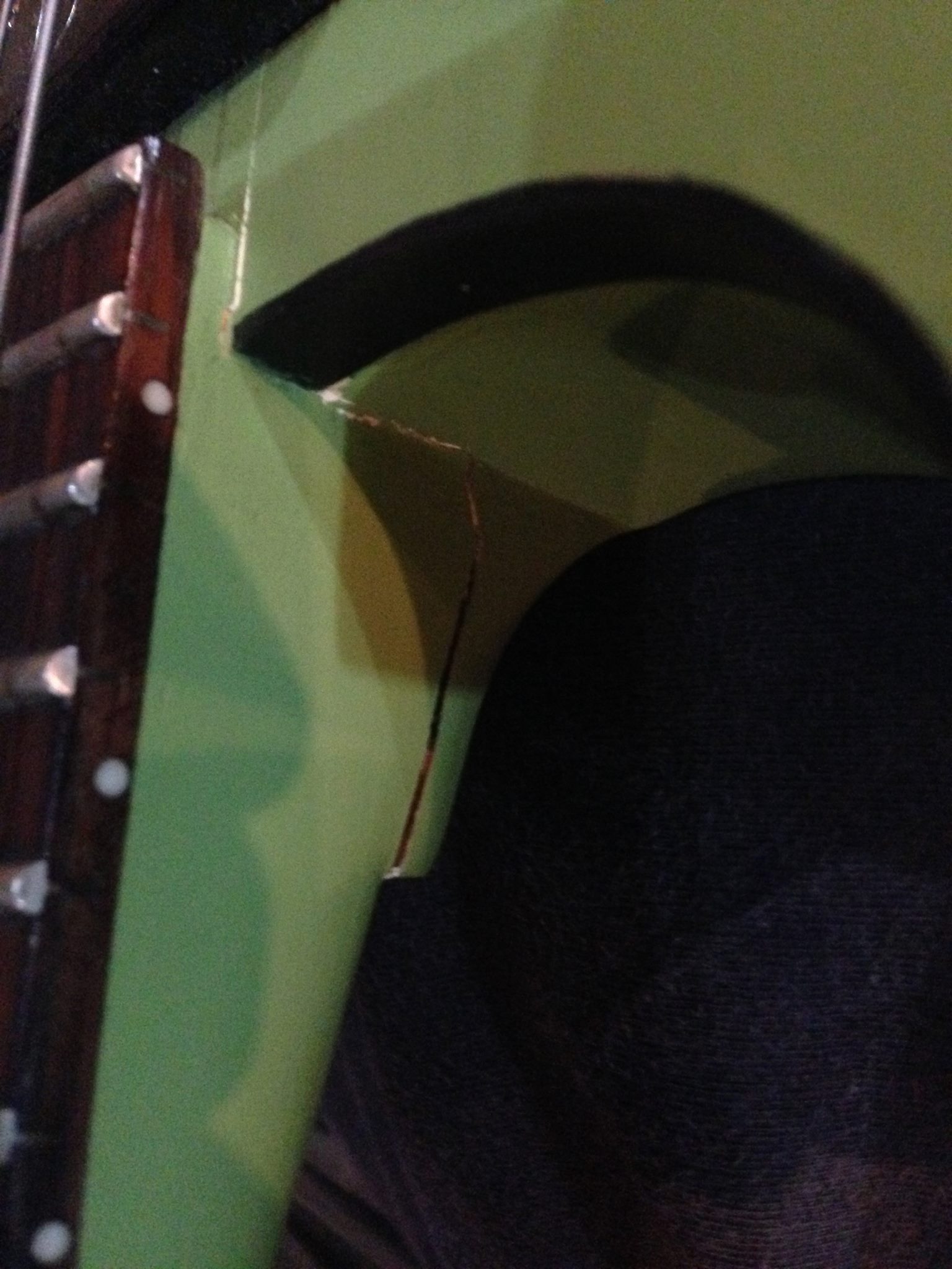

Τελικά το πήγα στον κατασκευαστή (Παλάβρατζη) και μου το ξέβαψε αυτός +ενα συμμάζεμα τάστα, ταστιέρα κλπ..
Το τελικό αποτέλεσμα παρακάτω. Η αλήθεια είναι οτι ήθελα να κάνω μια πυρογραφία κατευθείαν στο καπάκι αλλα τελικά έμεινε σκέτο και η αλήθεια ειναι οτι μ'αρεσε

καθε τι πανω στο οργανο εχει τη σημασια του να ξερεις.Οι φιγουρες η τρυπα καθως και το περιμετρικο κορδονι ολα χρειαζονται και οχι για ομορφια.Φροντισε λοιπον να φτιαξεις κατι στην τρυπα ωστε να μην σκορπισει.Ξερω ειναι κοματακι δυσκολο αλλα πρεπει.Και πρεπει να μοιαζει και με μπουζουκι στην τελικη ετσι?

Κώστα το μπουζούκι είναι σχεδόν 25ετών.. γύρω απο την τρύπα δεν είχε ποτέ τιποτα απλά ηταν βαμμένο με μαυρο χρώμα για να μοιάζει όπως λες με μπουζούκι. Φαντάζομαι τώρα που έφυγε το χρώμα δεν έγινε πιο ευπαθή.
Σε δεύτερη φάση ένα από τα παρακάτω έχω σκοπό να κάνω: 1)πυρογραφία γύρω απο την τρύπα προς την πεναρια(εαν το λέω σωστα) ή 2) ξύλινη φιγούρα πάλι μόνο στη πεναρια. Το 2ο το ψάχνω λίγο στο φόρουμ γιατι εάν κατάλαβα καλά επηρεάζει αρκετά τον ήχο(πριμο) εάν μπεί πρόσθετο(όπως λέω να το κάνω) και δεν σκαφτεί το καπάκι. Αλλά αυτά απαιτούν τρίψιμο του καπακιού, εργασία και ξανά βερνίκωμα* οπότε πρώτα πρέπει να εξοικονομίσουμε χρόνο.
Όσο για το αν μοιάζει με μπουζούκι.. περι ορέξεως, τα πολλά μπιχλιμπίδια ποτε δεν μ'αρεσαν (και δεν μιλάω μόνο για το μπουζούκι)
