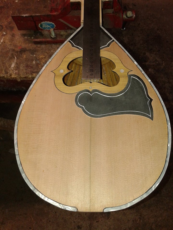

Κώστα όμορφη η φιγούρα και η ροζετα.
Αν το θέτεις το θέμα σε ψηφοφορία εγώ ψηφίζω ρομβακια.

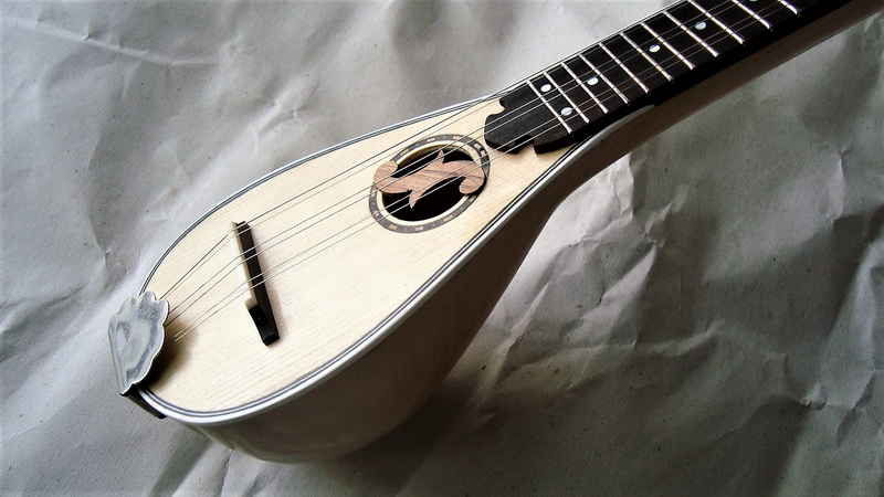

χα χα τι κωλοπαιδα εισαστε ρε? χααααααα χααααααααααααΤελικα εβαλα στρογγυλα.
Οι αναπτηρες ε? Μ ενα φιλο εδω κοντα που ανταλασουμε φωτογραφιες, μου εστειλε προχθες δυο βιολια στα σκαρια, και διπλα καφε τσιγαρο και εναν αναπτηρα. Χθες λοιπον του εστειλα εγω αυτο με 3 αναπτηρες.....για να μαθει να μην κανει το μαγκα
φωτο απο το τελειωμενο καπακι αυριο  που θα το τριψω κιολας
και μην ξεχνατε....εχω και αυτον το διαολο να τελειωσω............................

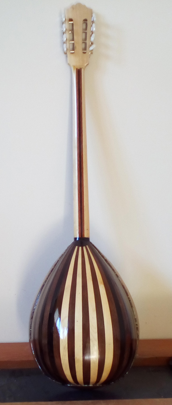

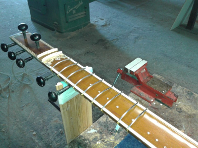

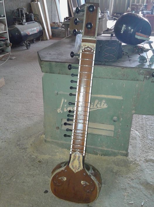

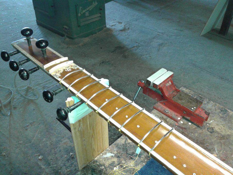

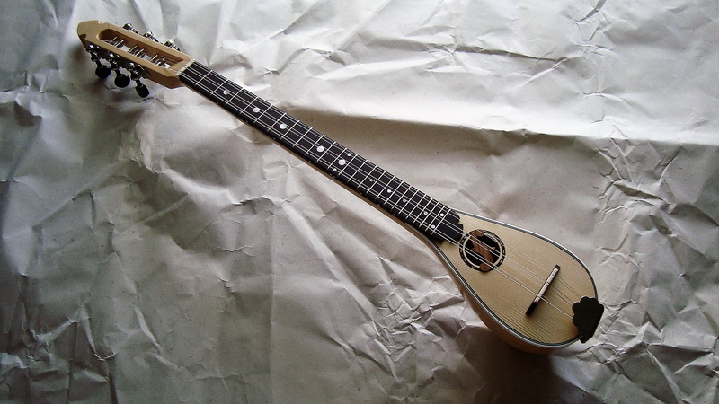

ο διαολος τελειωσε και περιμενοντας τις χορδες απο Αμερικη , συνεχιζουμε με τα γνωστα

Ωραίος ο διάολος. Έχει και συμπαθητικές;

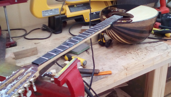

Το άλλο το μαύρο, πίσω στη φωτογραφία, που γράφει UVEX είναι καινούργιο καλούπι;! Σαν να έχεις κολλήσει και δυο δούγιες μου δείχνει...  {music017}

Κύριοι , το διάολο τον κοιτάω με δέος   :o  . Μου αρέσει το μπουζούκι   :)
Φίλε Πασχάλη αυτό το μαύρο που γράφει UVEX , νομίζω πως γνωρίζουμε τι είναι ... θα μπορούσε ίσως να είναι και νέο καλούπι ...
...  μας πρόλαβε ο κοινός μας φίλος με τη δημιουργική φαντασία του ...

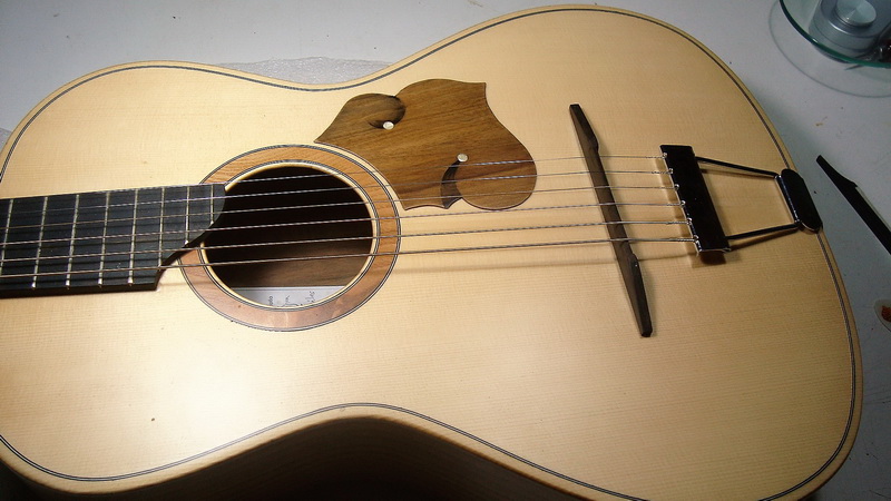

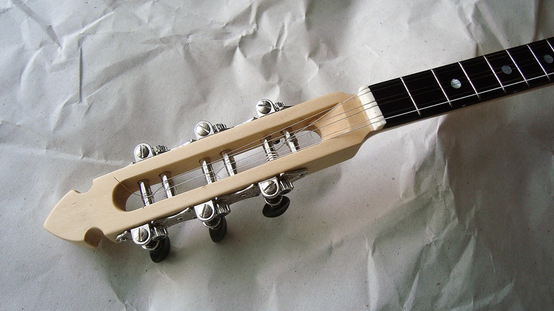

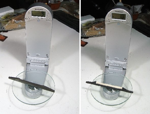

λοιπόν εκτός από τον ανταγωνισμό υπάρχει και η πχοιότητα και θέλω να θέσω μιαν ερώτηση στους γνωρίζοντες (και μη, εννοείται):
επιτέλους έκατσα κι έκανα έναν μασίφ καβαλαρίγκο για την πρώτη κιθάρα (μόνο αυτό δεν είχα δοκιμάσει), 10ο αν δεν απατώμαι στη λίστα των δοκιμών...
Από σκέτο έβενο, χωρίς κοκκαλάκι, μόνο για την γεωμετρία
και μετά έκανα κι έναν με κοκκαλάκι με τα ίδια χαρακτηριστικά (compensated), κυρίως στο βάρος
εκτός του ότι η κιθάρα ανάσανε και παίζει (πιό) βροντερώς (αυτό ήθελε η καημένη), μου αρέσει λίιιιιιιγο περισσότερο ο καβαλάρης με τον σκέτο έβενο... είδα ότι αρκετές archtop - jazz κιθάρες παρά τις μεταλλικές χορδές έχουν καβαλάρηδες χωρίς κοκκαλάκι (έβενο ή παλίσανδρο) κι αναρωτιέμαι αν θ' αντέξει την κακομεταχείριση... καμμιά γνώμη κανείς ?

... και ο ξάδερφος με reversed "f hole" ... χά!  ;D

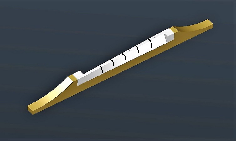

« Απάντηση #23 στις: Σεπτεμβρίου 13, 2017, 04:25:33 μμ »
Μάνο μπορείς να έχεις τη μέση λύση.Δηλαδή στον καβαλάρη με κόκκαλο, να κάνεις 3 ή 5 τομές στο κόκκαλο,και ανάμεσσα στις χορδές, 3-4mm βάθος.
Θα γλυκάνει ο ήχος,θα έχεις κ το πλεονέκτημα του κοκκάλου στην χορδή,θα μαλακώσει όμως συνολικά ο καβαλάρης οπότε θέλει προσοχή σε λεπτό καπάκι,

Κουκλιά Μάνο (και αυτά) τα δημιουργήματα.
Για τον καβαλάρη, να προτείνω κι εγώ την άλλη προσέγγιση, να "σκληρύνεις" τον έβενο στα σημεία που έρχεται σε επαφή με τις χορδές κάνοντας εμποτισμό με κυανοακριλική.
Oh yeah! The never ending story of bridges ::)
Μάνο πόση κακομεταχείριση θα υποστεί άραγε; Βασανιστήρια θα του κάνεις; Ένας καβαλάρης είναι. Αν σου αρέσει ο ήχος στην τελική φτιάξε ακόμα έναν για καβάτζα, τώρα που είσαι ζεστός! Δοκίμασες με τάστο πάνω στον έβενο; Μάλλον θα είναι πιό σκληρός ο ήχος.
Ωραίος και ο ξάδερφος με τo reversed F Hole.  :-*
άσε, εχω καμιά δεκαριά καβάντζες για την συγκεκριμένη κιθάρα...
τώρα που το σκεφτόμουν και στις resonator ξύλινους έχουν(μ)ε και με 13άρες παρακαλώ...
με τάστο δεν δοκίμασα
... να "σκληρύνεις" τον έβενο στα σημεία που έρχεται σε επαφή με τις χορδές κάνοντας εμποτισμό με κυανοακριλική.
μωρέ τον λούζω ολόκληρο, αλλά δεν θα σπάσει κάποια στιγμή η κόλλα ? ενδιαφέρουσα ιδέα πάντως  8)
κι αυτή πολύ ενδιαφέρουσα πρόταση, πρώτη φορά το ακούω, ευχαριστώ... αλλά μάλλον θα το δοκιμάσω σε άλλον καβαλάρη που δεν έχει τόσο ζόρι στην διαμόρφωση του κόκκαλου γιατί αν δεν μου αρέσει θα κλαίω...

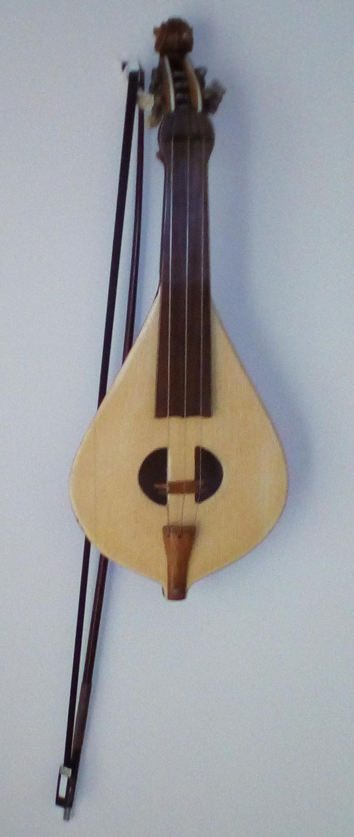

Καλή σεζόν σε όλους, εγώ γύρισα την Δευτέρα από Κρήτη με καινούριες γνώσεις αφού ζάλισα τα @@ σε κάποιους κατασκευαστές  για την κρητική λύρα. Απλά ήθελα να φτιάξω μία έτσι για να δώ τι παιζει. Α!!! και ένα τετράχορδο λίγο..... εσείς θα πείτε.............!!!!

... Αιντε να ψαχνουμε τωρα τι ειναι η  reversed "f hole"  !... ( ...δεν αφηνεις και καμια παραπομπη ... )
Τάσο πλάκα κάνω... "f holes" λέγονται οι ηχητικές τρύπες σε σχήμα καλλιγραφικού πεζού "f" που έχουν τα βιολιά κτλ. και κάποιες κιθάρες... αυτό το κομματάκι (καρυδιά) που κόλλησα στην τρύπα αντί ροζέτας έχει περίπου τέτοιο σχήμα και φυσικά δεν είναι τρύπα αλλά προεξοχή, οπότε το περιέγραψα ως "αντεστραμμένη τρύπα", ατυχώς ίσως αλλά μου φάνηκε αστείο.
