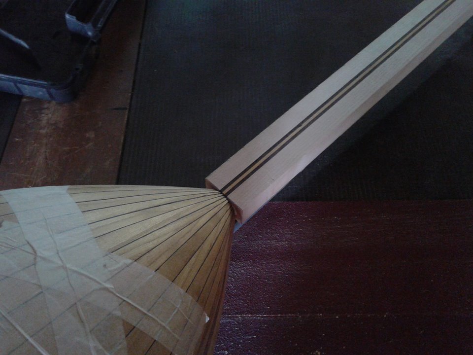

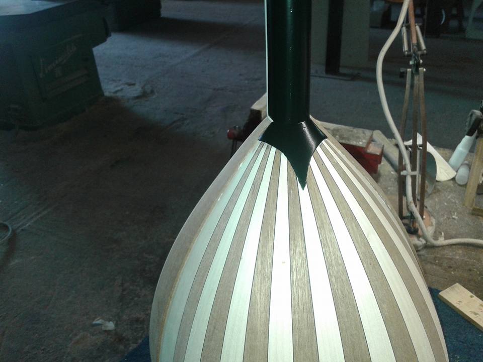

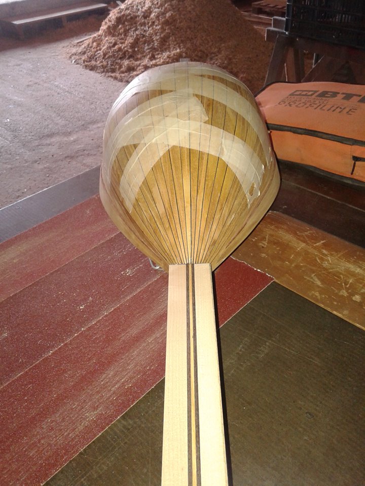

γεια σου ρε καλλιτεχνη...
πρωτος στην φιγουρα!  {celebrate015}
για τι παει; μπουζουκαρο;
Απ: Φωτογραφίες και Βίντεο από Εργαστήρια : Σεπτέμβριος 2017
« Απάντηση #4 στις: Σεπτεμβρίου 02, 2017, 05:22:24 μμ »
Γεια σου ρε Γιωργαρα,Εσυ μιλας για μαστορακλες?χα χα ναι ρε Στελιο  μπουζουκι ......θα γινει.Θεου θελοντος

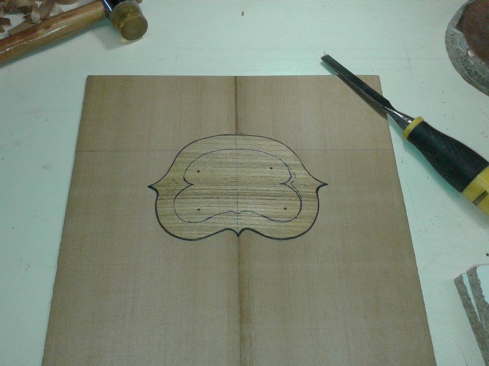

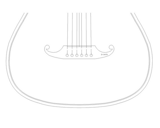

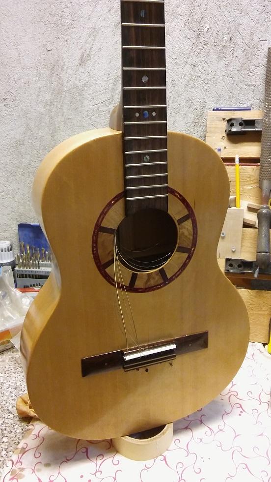

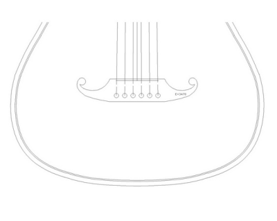

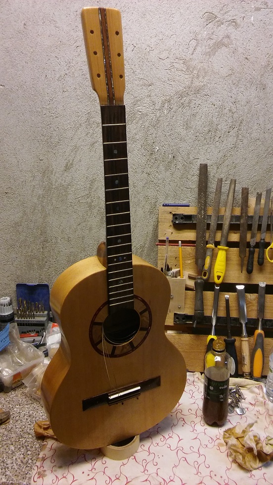

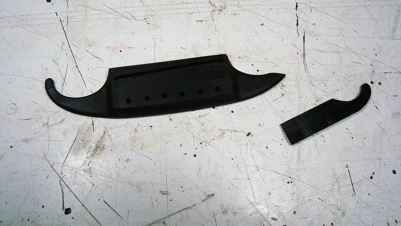

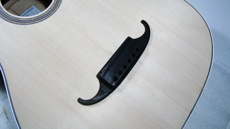

αλλαγή σχεδίων λόγω ατυχήματος
ο αρχικός καβαλάρης
μου έπεσε (στον πάγκο ρε γμτ) κι έσπασε, οπότε άρχισαν οι εγχειρήσεις γιατί δεν είχα άλλον έβενο και τα μαγαζιά ήταν κλειστά τον Αύγουστο
η κιθάρα έχει τελειώσει και περιμένω μερικές μέρες για το τελικό set up, καθ' οδόν κι ένας μπαγλαμάς από τα περισσεύματα του καπακιού

πω πω μανο κουκλαρα ειναι... καλα ο καβαλαρης εκει που εσπασε δεν πειραζει, και οι παλιες κιθαρες που αρχιζουν τα μπιρμπιλονια εκει ξεχωριστα ειναι... ;D τωρα τι εκανες: πηρες αλλο κομματι εβενου το διαμορφωσες και το εβαλες συμπληρωμα, αν καταλαβα; αν ναι το παλιο δεν ταιριαζε; παντως δεν φαινεται ουτε με ματι αετου...  {celebrate007}
κωστα το πας πολυ γληγορα μετα τις διακοπες... σουπερ ορεξατος επεστρεψες στα σκαρπελα...
« Απάντηση #10 στις: Σεπτεμβρίου 05, 2017, 07:37:17 πμ »
Παράθεση από: steliosguitar
 :P  όπως έσπασε τινάχτηκε κάπου στο χάος του εργαστηρίου και το έχασα...
ευτυχώς δεν είχα πετάξει τα περισσέματα. Αυτό το κομμάτι δεξιά είναι το μόνο που ταίριαζε και σε νερά και σε μήκος (αλλά χωρίς την στρογγυλή απόληξη).
Ε, ο έβενος βοηθάει έτσι μαύρος που είναι (ειδικά αυτός είναι πολύ σκούρος) και με το στοκάρισμα -λιμάρισμα όντως δε φαίνεται τίποτα. Στην αρχή φοβόμουν μήπως επηρεάσει και τον ήχο, αλλά μετά θυμήθηκα αυτό που λες ότι σε (κάποιες) παλιές πάρλορ αυτά είναι όντως ξεχωριστά κομμάτια και το προχώρησα.

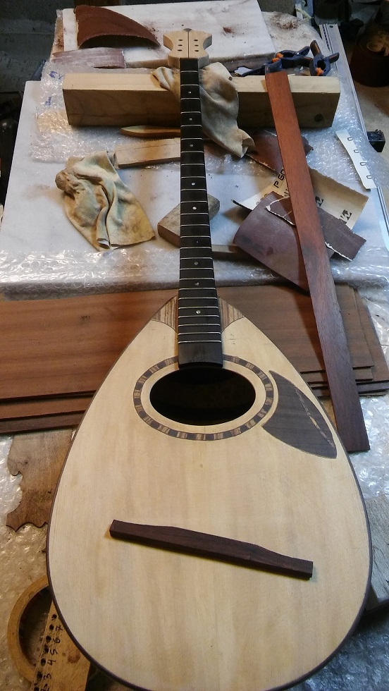

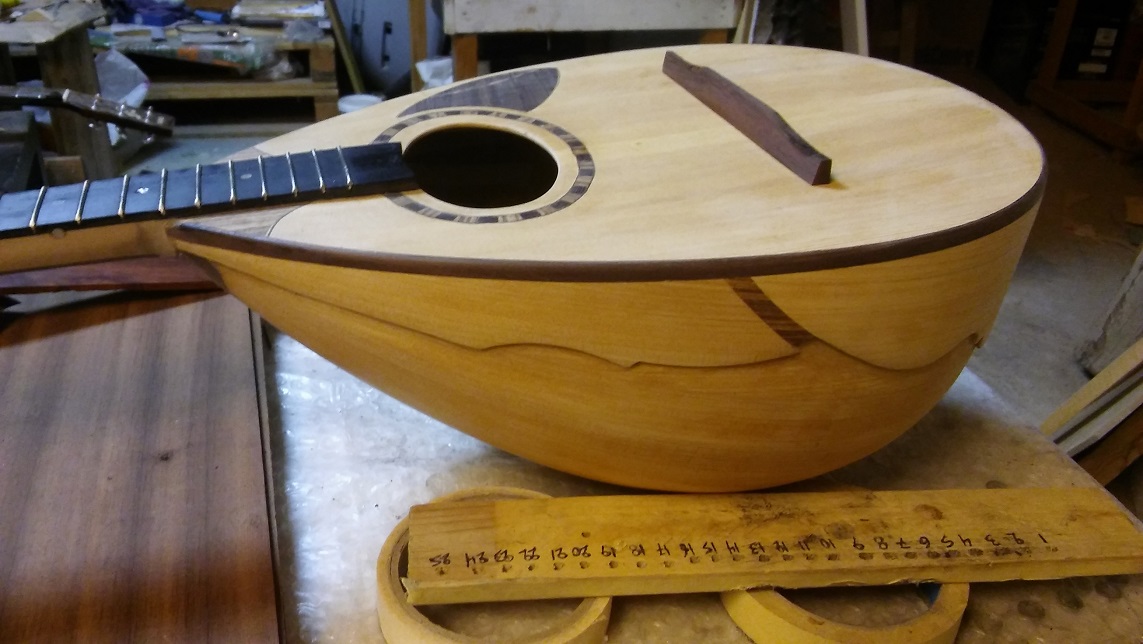

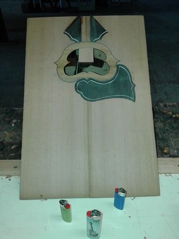

με τα πολλα και με τα λιγα φτασαμε ως εδω..............
Αυριο καπακονω αλλα ισως βαλω και δυο τρια ρομβακια μαυρα στη ροζετα
« Απάντηση #12 στις: Σεπτεμβρίου 05, 2017, 10:06:41 μμ »
Εμένα πάντως πολύ μου αρέσει έτσι όπως το προσέχω. Λιτό , απέριττο, ολοκληρωμένο αισθητικά . Δεν του λείπει τίποτα.
Για τα μαύρα ρομβάκια που λές, έχω τις επιφυλάξεις μου ...
Φίλε Κώστα ...  "ουκ εν τω πολλώ το ευ " ...

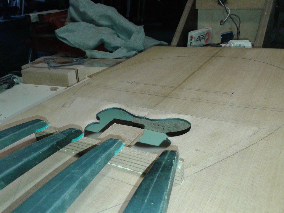

Κωστα , συγγνωμη για την ασχετοσυνη μου , αλλα ... οι αναπτηρες , τι ρολο παιζουν ;;;!...

Κώστα όμορφη η φιγούρα και η ροζετα.
Αν το θέτεις το θέμα σε ψηφοφορία εγώ ψηφίζω ρομβακια.
Τώρα για τους αναπτήρες θα σε ρώταγα και γω.
