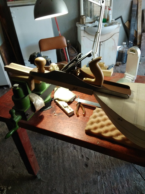

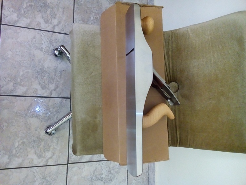

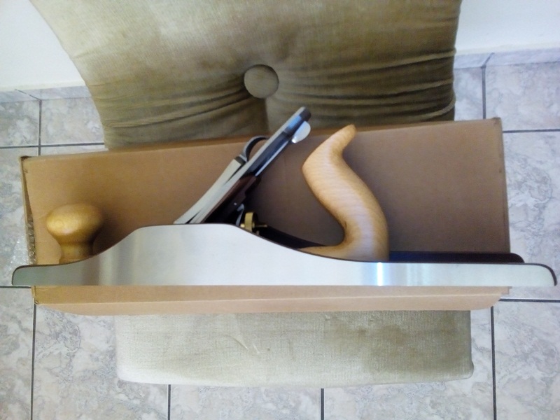

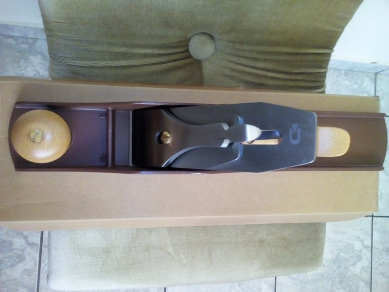

Νομιζω οτι μας χρειαζεται ενα τετοιο ροκανι.....
Εγω πηγα και το πηρα δωρο στον εαυτο μου..... ;D ;D ;D ;D

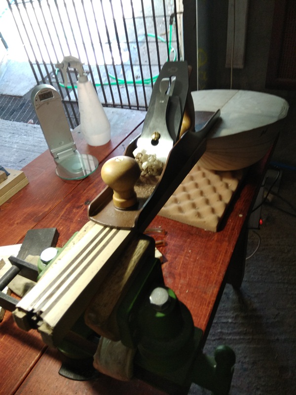

Ευχαριστω πολυ φιλε GEO,καλες κατασκευες σου ευχομαι !!!

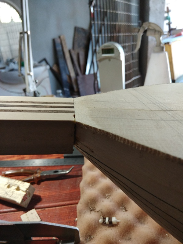

Κι εδω επι το εργο.... [ Invalid Attachment ]
Το αποτελεσμα.....''μαμαει...χαχαχα''
