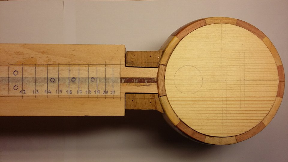

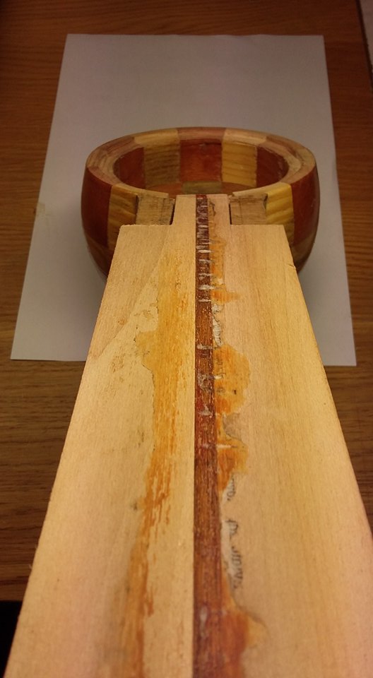

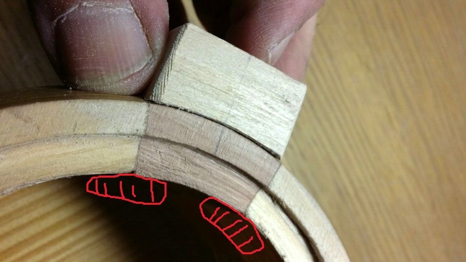

Πρώτη φορά που φτιάχνω αρσενικό και θηλυκό μόρσο , έγινε η πρώτη "σύνδεση" , δεν κόλλησα τίποτε , θα δούμε πώς θα πάει το ειδύλλιο  ...   ;)

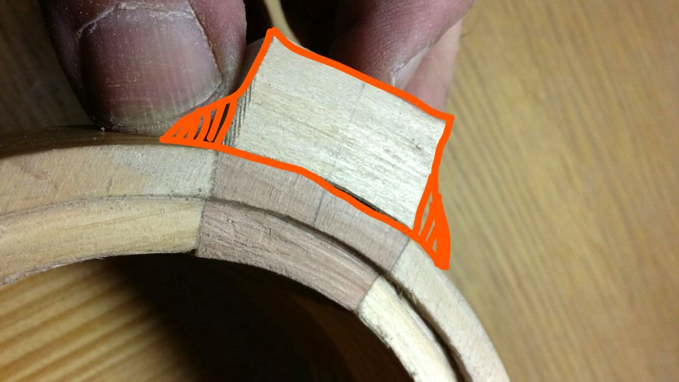

Εδώ μια προσπάθεια με ρεαλιστικές μετρήσεις και χαράξεις , για δω ,  για να δούμε  ,  αν , πώς  και πόσο μπορώ να "φάω" λίιιιγο  τις γωνίες του εξωτερικού τάκου,
τουλάχιστον στο επίπεδο που θα εφάπτεται επάνω του η απόληξη της ταστιέρας για να συμμαζευτεί κάπως αισθητικά χωρίς όμως να διαταράξω τη λειτουργία του ...

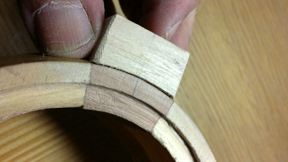

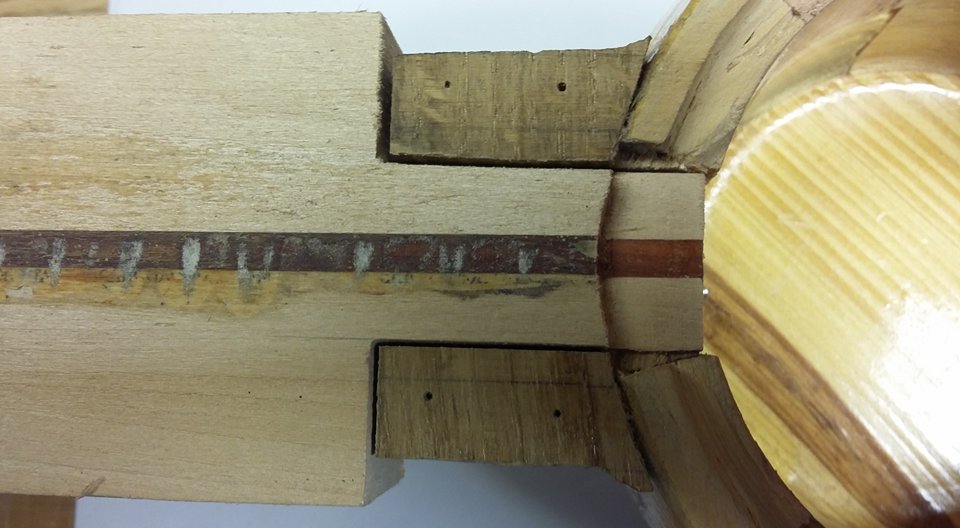

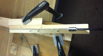

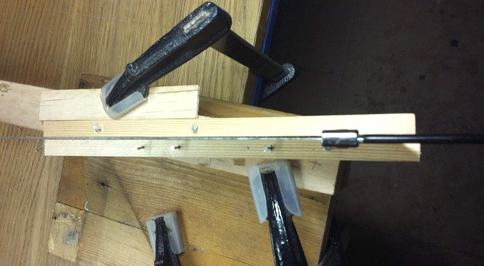

...  Λοξή κοπή στο μάνικο ...  ( θα δείξει )
και εξωτερικό τακάκι για τη χορδιέρα  ...
( τώρα που το ξαναβλέπω έχω κάποιες επιφυλάξεις , μήπως η δύναμη των χορδών μου "σπρώξει" προς τα μέσα και ξεκολλήσει το σκούρο ξυλάκι ... )

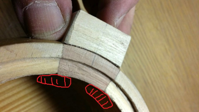

μηπως τοτε σκεφτοσουν δυο τακακια, εκει στην ενωση;
Απ: Προτζεκτάκι ...
« Απάντηση #37 στις: Σεπτεμβρίου 20, 2017, 01:03:19 μμ »

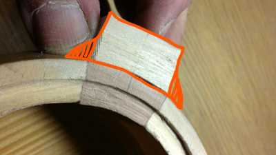

μπορείς κι αυτό να κάνεις αν δεν βαριέσαι...
κάπως έτσι φαντάζομαι και την μείωση του εξωτερικού τάκου της ένωσης, για να δέσει το γλυκό
για το μόρσο όμως ίσως σε στεναχωρήσω... πολύ χαλαρό μου φαίνεται από τις φωτό, δείχνει να θέλει "γέμισμα" παντού... χελιδονοουρά είναι ? αν ναι, παρακάτω "σφίγγει" ?
αν χρειαστεί γέμισμα, επειδή μου φαίνεται ότι ο καπλαμάς (~0,50 mm) δεν φτάνει (μπορεί να κάνω λάθος βέβαια) κάνε σφήνες μικρές από τα ξυλάκια για το στόμα, ξέρεις εσύ...
επίσης υπάρχει μια τεχνική (που μπορεί να εφαρμοστεί σε όλα τα μόρσα, ίσια ή χελιδονοουρές) με μια σφήνα κανονική στον άξονα του μπράτσου που τη βάζεις μέσα από το σκάφος, θα ψάξω να βρω φωτογραφία

τα περισσότερα (τουλάχιστον) τα έχω εντοπίσει ...  το μόρσο είναι χελιδονοουρά και πιο κάτω σφίγγει ικανοποιητικά  ...
Μάνο  !  ευχαριστώ πολύ για όλη την ιατρική διάγνωση  !
