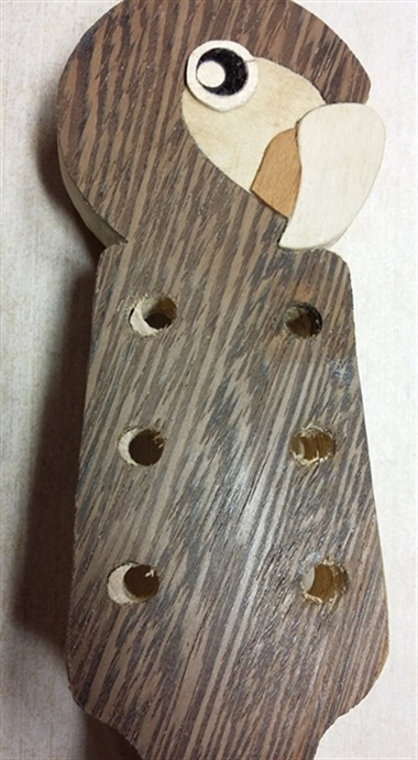

« Απάντηση #65 στις: Οκτωβρίου 04, 2017, 08:59:25 μμ »

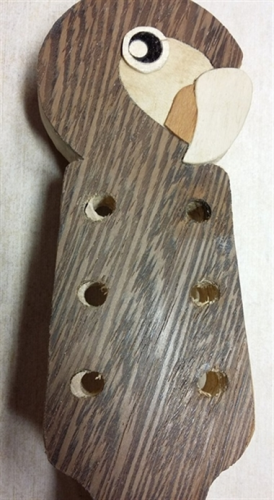

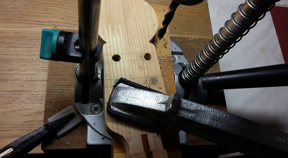

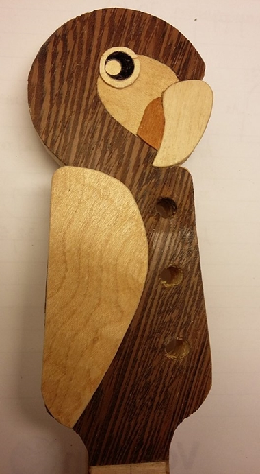

Μια (ακόμη) κακοτοπιά ήταν στις τρύπες για τα κλειδιά . Λάθος στη θέση , λάθος στη καθετότητα διάτρησης. Εγιναν οι διορθώσεις ...
... όμως , έδειχνε άσχημο ...
...  δόθηκε στο τέλος μια κάποια λύση ...

« Απάντηση #66 στις: Οκτωβρίου 04, 2017, 10:41:26 μμ »
Πιθανόν θα μπορούσαν να κρύψουν τις μικροατέλειες και οι ροδέλες των κλειδιών. Αλλά καλύτερο έτσι Ιωσήφ!

Απ: Προτζεκτάκι ...
« Απάντηση #68 στις: Οκτωβρίου 05, 2017, 07:47:49 πμ »
καλύτερο είναι Ιωσήφ, "κάθε εμπόδιο για καλό" τελικά!\
αφού είχες σκοπό να βάλεις καπλαμά στο καράολο, μπορείς να τρυπάς πριν την τοποθέτηση του καπλαμά ώστε να έχεις δυνατότητα διόρθωσης και τα όποια ελαττώματα να καλυφθούν αργότερα με τον καπλαμά.
Εφόσον υπάρχουν οι τρύπες στο ξύλο, μετά στον καπλαμά ανοίγουν εύκολα.
να συμπληρώσω: αν ανοίγεις τρύπες σε καπλαμά καλά είναι το δράπανο να δουλεύει "ανάποδα" και να έχεις κάποιο ξύλο κάτω από την τρύπα για να μην πετάξει σχίζες ο καπλαμάς

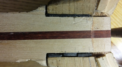

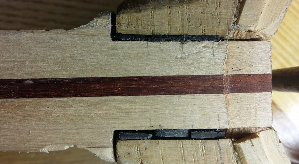

Κολλήθηκε το μανίκι .  Στα κενά που είχε το θηλυκό μόρσο , δεξιά και αριστερά , μπήκαν σφηνάκια από έβενο .

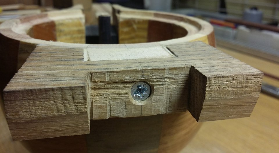

Ενισχύθηκε με μια βίδα και ο εξωτερικός τάκος - χορδιέρα , για να αποφύγουμε δυσάρεστες καταστάσεις από τη δύναμη των χορδών.
