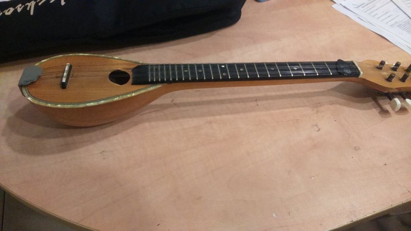

Εχω αγορασει μια Nagoya Suzuki No 9 δεκαετιας μαλλον ΄60
Αυτο ειναι ο,τι πιο κοντινο βρηκα στο συγκεκριμενο μοντελο
https://www.youtube.com/watch?v=ntBLdLMkf_A
Εχει μικρο σωμα οπως μια κλασσικη μεταλλικους πυρους στα κλειδια και ενισχυμενο μπρατσο για να παιρνει χορδες ακουστικης.Με τα χρονια και την κακη χρηση ο καβαλαρης ειχε ξεκολλησει και το καπακι ειχε σηκωθει.Μεχρι στιγμης εχω αφαιρεσει τον καβαλαρη,εχω επαναφερει το καπακι και το εχω τριψει.Εχω καποιες ερωτησεις για την συνεχεια

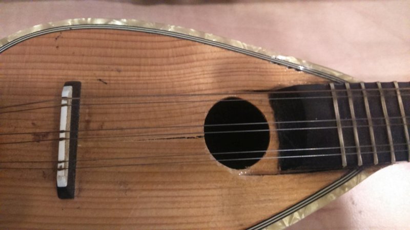

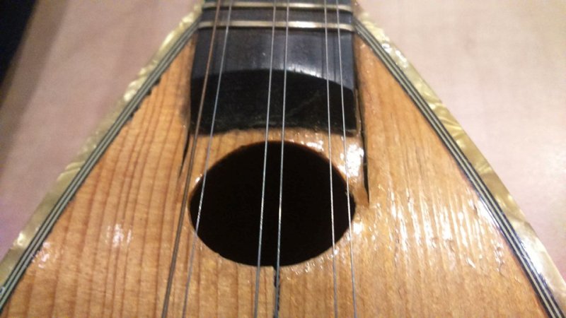

Υπολειμματα βερνικιου ειναι.Αν επιμεινω στο τριψιμο φευγουν.Αρα το νεφτι το ξεχναω.Αυριο θα ανεβασω και μια φωτογραφια απο το εσωτερικο του καπακιου.Σκεφτομουν μηπως το ενισχυσω κατω απο τον καβαλαρη

-την γνωμη μου τωρα: θα ετριβα ΠΟΛΥ καλα ολο το καπακι ωστε να μεινει ξυλο (και ας μην φαινονται τωρα  τα υπολειμματα βερνικιου οταν το περνας με νωπο πανι)
-μετα το πας στα λεπτοτερα νουμερα οπως πολυ σωστα ειπε η μαρια.

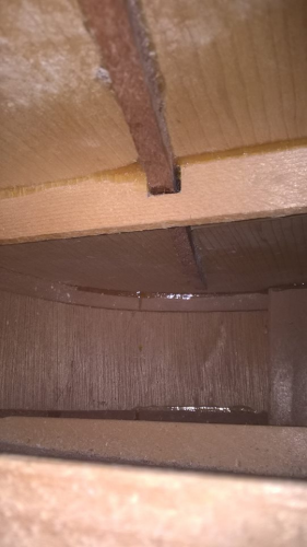

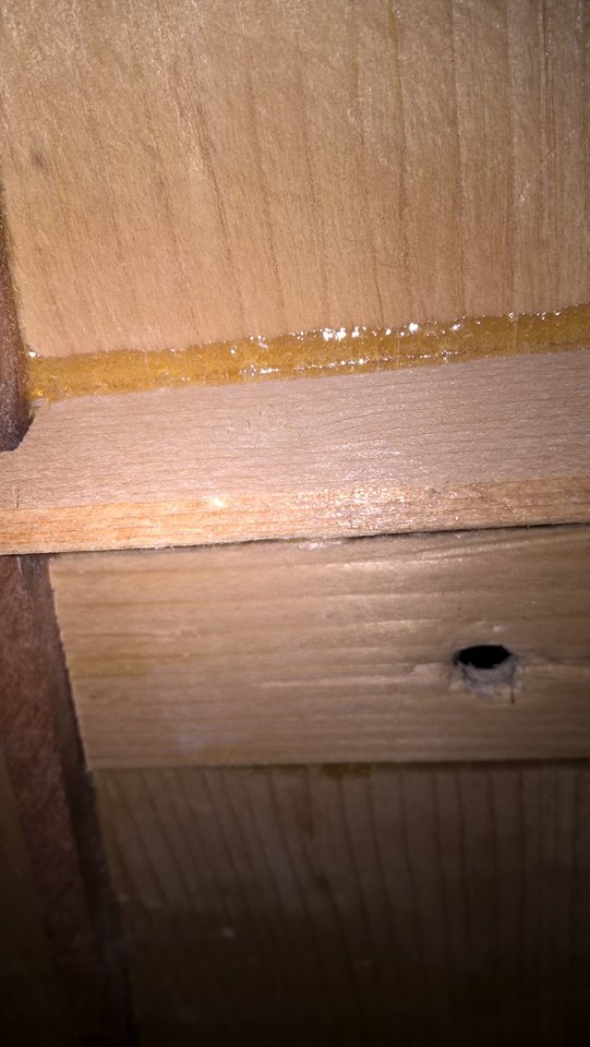

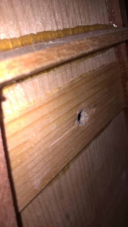

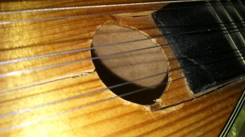

Ο καβαλαρης ειχε ξεκολησει απο την κατω πλευρα,σηκωσε το καπακι και το βουλιαξε απο την πανω πλευρα.Με λιγο θερμοκασια υγρασια και βαρος επανηλθε.Ισως αφαιρεσω το προστατευτικο του καβαλαρη απο τη μεσα πλευρα του καπακιου και το αντικαταστησω με νεο.Νομιζω εχει ραγισει

η κιθαρα απο μεσα δειχνει οκ, δεν εχει σηκωσει-σπασει τιποτε... και με μια ψηλαφιση εισαι 100% οκ...
θα ελεγα λιγο ακομη τριψιμο, και μετα κατεβα εως ψιλα γυαλοχαρτα...
απο αυτα που ειδα και χωρις να ξερω αν εχεις πιστολι και ξερεις να ριχνεις με αυτο, θα ελεγα μπορεις να παρεις ενα σπρει γυαλιστερο, να κανεις δοκιμη και σε ενα ξυλο και αφου βρεις χωρο καθαρο απο σκονες οπως επισης να βρεις και  συστημα να μεινει η κιθαρα ξαπλα καμια ωριτσα χωρις να την πειραξεις, να την ριξεις ετσι με το σπρει.
εγω θα επερνα αυτο https://www.bunnings.com.au/british-paints-300g-gloss-clear-polyurethane_p1400039
πιο φτηνο σε σχεση με αυτο για την ιδια ποσοτητα https://www.bunnings.com.au/cabot-s-300g-gloss-exterior-clear-spraypack_p1520270, οπως θα ρωταγα και για αυτα:
https://www.bunnings.com.au/cabot-s-300g-cabothane-gloss-oil-based-polyurethane-aerosol_p1572096
https://www.bunnings.com.au/bondall-300g-ultra-gloss-monocel-clear-timber-varnish-aerosol_p1520506
δεν ξερω τι εννοεις για το "προστατευτικο του καβαλαρη"
επισης θα προσεχα η καμπυλη του καπακιου να ταιριαζει με αυτη του κατω μερος του καβαλαρη, ωστε οταν κολληθει να ειναι λουκουμι!
μπορεις μετα το τριψημο να σημαδεψεις που ειναι ο καβαλαρης-να κολλησεις ταινια στο καπακι-να ριψεις το σπρει-να ξεκολλησεις την ταινια-να κολλησεις τον καβαλαρη.
το αλλο συστημα, ειναι να ριξεις λουστρο το καπακι, να σημαδεψεις τον καβαλαρη, να βγαλεις καλα το λουστρο στην περιοχη του καβαλαρη, και επειτα να τον κολλησεις.
η 2η μεθοδος ειναι καλυτερη αλλα απαιτείται καποια εμπειρια, οποτε στην 1η εισαι οκ...
ελπιζω να βοηθησα και οχι μπερδεψα! οτι θελεις αλλο ρωτα! (ωραια η κιθαρα σου!!!)

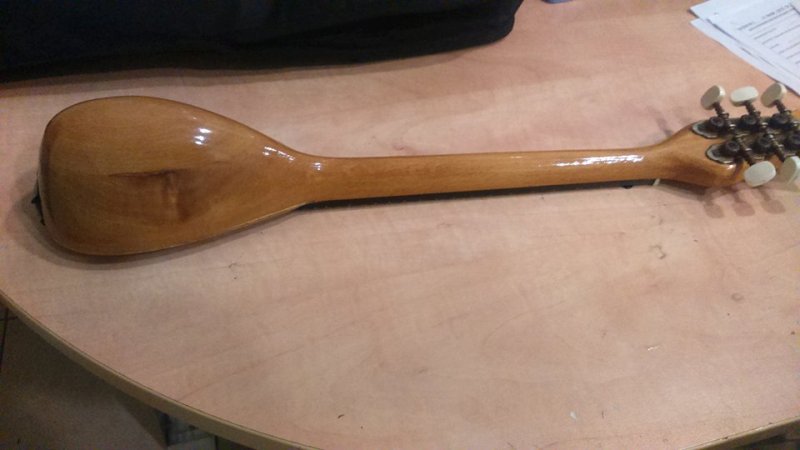

Ελεγα τα πλαινα και την πλατη της κιθαρας να τα ετριβα ελαφρα και να τα περναγα μια δυο στρωσεις με το ιδιο υλικο οπως και το καπακι.Διαβασα ομως πως δεν μπορεις να περασεις πολυουρεθανη πανω σε λακα πχ
Μηπως το ακρυλικο ειναι μονοδρομος για μενα?
Τριβοντας ενα σημειο ειδα πως υπαρχει μια στρωση διαφανο βερνικι και στη συνεχεια η σκονη της στρωσης απο κατω εβγαινε πιο ερυθρη.Στο χρωμα που ειναι βαμμενη η κιθαρα δηλαδη
τρωγοντας ερχεται η ορεξη...
αντε τριψε την ολη, και μετα περασε την ολη με ενα ακρυλικο σπρεϊ.
στην θεση σου θα αγοραζα 2 μπουκαλια, μη τυχον και μεινω στην μεση (μου εχει συμβει παλαια οταν εβαφα ετσι μια κιθαρα)
γιατι αν δεν την κανεις ολη τωρα, μετα θα λες "αφου εκανα καπακι και τα πλαϊνα, γιατι δεν εκανα και την πλατη με το μπρατσο..."
και θα σε γαργαλαει...
