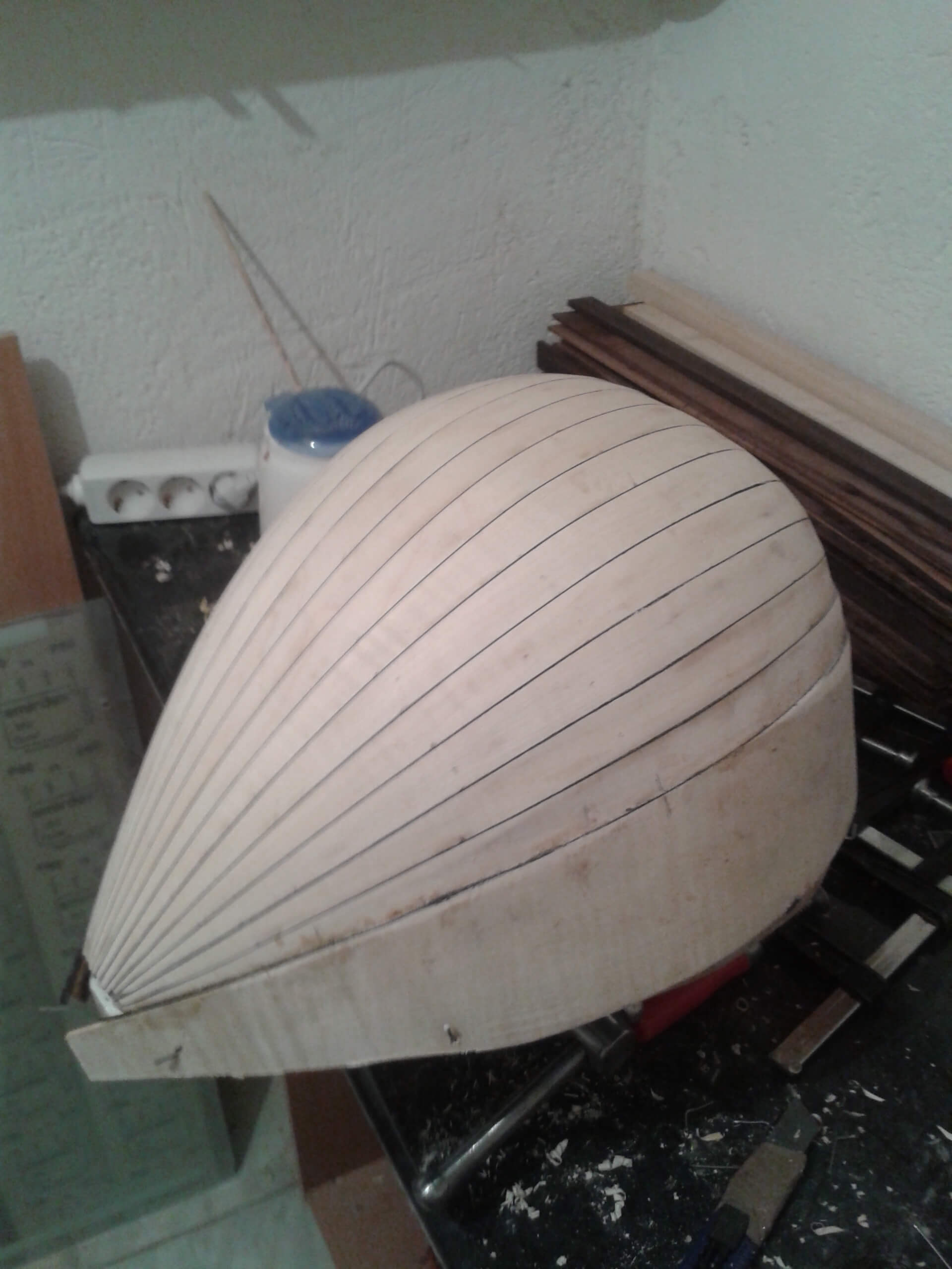

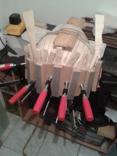

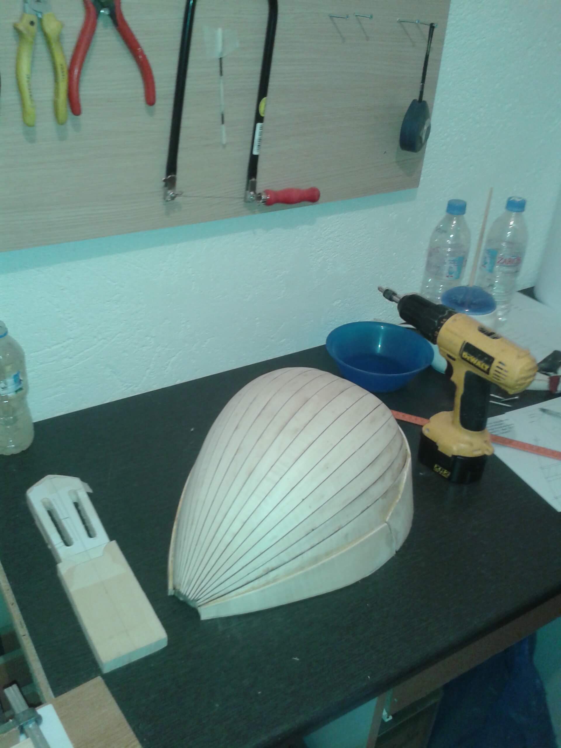

Καλημερα σε ολη την παρεα!!!Μετα απο καποιες αστοχες προσπαθειες να βαλω τα πλαιναρια τελικα τα καταφερα.Σειρα εχει η κολατζα και θελω να ρωτησω ποιο ειναι τελικα το μηκος της 40 45 50 εκατοστα η δεν εχει και πολυ σημασια?το υψος ξεκιναει στα 13 και καταληγει 4 με 5 εκατοστα? Η και παλι αυτοσχεδιαζουμε βαση του σχεδιου που μας αρεσει?Οσο για το κολλημα χρησιμοποιω ψαροκολλα να συνεχισω με αυτην η να βαλω titebond ?Ελεγα να βαλω και φιγουρα αλλα λεω καλυτερα στο επομενο για να δω τη διαδικασια πρωτα και μετα να ασχοληθω με τα στολιδια.Αυτα τα ολιγα καλη συνεχεια και να περνατε καλα!!!
Απ: Το πρώτο μου σκάφος (τετράχορδο)
« Απάντηση #21 στις: Μαΐου 14, 2017, 03:12:40 μμ »
Φίλε Μπάμπη κατ αρχήν μπράβο και πάλι για την προσπάθεια. Τώρα σ αυτά που ρωτάς θα σου πω την άποψή μου από την όποια εμπειρία έχω αποκτήσει μετά από τέσσερα σκάφη που έχω φτιάξει ακολουθόντας τις συμβουλές των δασκάλων εδώ μέσα. Το μέγιστο ύψος της κολάντζας συνήθως στο καθορίζει το ίδιο σου το καλούπι. Θα δεις δηλαδή πόσο είναι περίπου το μέγιστο ύψος της ευθείας του καλουπιού σου και κατά συνέπεια του σκάφους που έχει πάρει τη φόρμα του , από το σημείο που σταματά η μέγιστη καμπύλη και συνεχίζει ευθεία μέχρι το σημείο που θα μπει η χορδιέρα σου. Κανονικά το σημείο αυτό που είναι και το κέντρο της κολάντζας θα πρέπει να είναι σχεδόν ευθείο έτσι ώστε να καταφέρει να δέσει απόλυτα με το σκάφος σου. Σκοπός είναι να δεθούν μεταξύ τους οι δούγες και τα πλαινάρια. Τώρα αν θα είναι 12-13-11 cm θα στο δείξει το ίδιο το σκάφος σου...δεν παίζει τόσο μεγάλη σημασία κατά την άποψή μου πάντα, το μισό εκατοστό πάνω κάτω. Τώρα για το μήκος της εγώ δεν ακολούθησα τίποτα πέρα από την αισθητική και αυτό που παρατήρησα σε κάποια έτοιμα μπουζούκια. Σταματάει περίπου στο 1/3 του σκάφους...περίπου εκεί που φτάνει ο καβαλάρης σου. Στο τελείωμά της 4-5 εκατοστά μια χαρά μου ακούγεται...αλλά κι εκεί πιστεύω έχει να κάνει με την αισθητική σου. το βασικό σε πρώτη φάση είναι να είναι διαμορφωμένη έτσι ώστε να δένει το σκάφος σου. Τέλος για την κόλα που ρωτάς εγώ χρησιμοποίησα ψαρόκολα αλλά επειδή στεγνώνει γρήγορα τα βρήκα σκούρα στο πρώτο σκάφος. Θέλει πρώτα αρκετές δοκιμές για την καλή εφαρμογή....σφήνες ξύλινες ...σφικτήρες κλπ ώστε να είσαι έτοιμος να την εφαρμόσεις σωστά. Πριν περάσεις την κόλα κάνε μια τελική δοκιμή να την εφαρμόσεις στο σκάφος με τους σφικτήρες σου και μετά βάλε την κόλα και στερέωσέ τη. Σόρυ αν σε ζάλισα...Αυτά είναι προσωπικές απόψεις μέσα από την δική μου προσπάθεια. Ας πουν την άποψή τους και οι ειδικοί. Καλή επιτυχία σου εύχομαι.
ksiros
  • Μηνύματα: 224
« Απάντηση #22 στις: Μαΐου 14, 2017, 07:24:34 μμ »
Μπραβο μπαμπη πολυ καλο!!για το κολλημα τις κολατζας βοηθαει πολυ η πατεντα που εχει κανει ο βαγγελης( vagges 2010)αν ψαξεις εδω στο φορουμ θα το βρεις αλλιως το εχει και στο μπλοκ του στα βοηθηματα.ειναι ενα λεπτο κοματι απο μελαμινι ι κοντρα πλακε κομενο λιγο μεγαλητερο απο τη κολατζα και λυγισμενο στο σχημα τις κολατζας και βοηθαει αφανταστα στο κολλημα.και πιστευω πως με τιτεμποντ ειναι πιο ευκολη η κολληση γιατι η ψαροκολλα στεγνωνει αμεσως και δεν ξερω αν θα προλαβεις να σφιξεις ολους τους σφικτηρες.

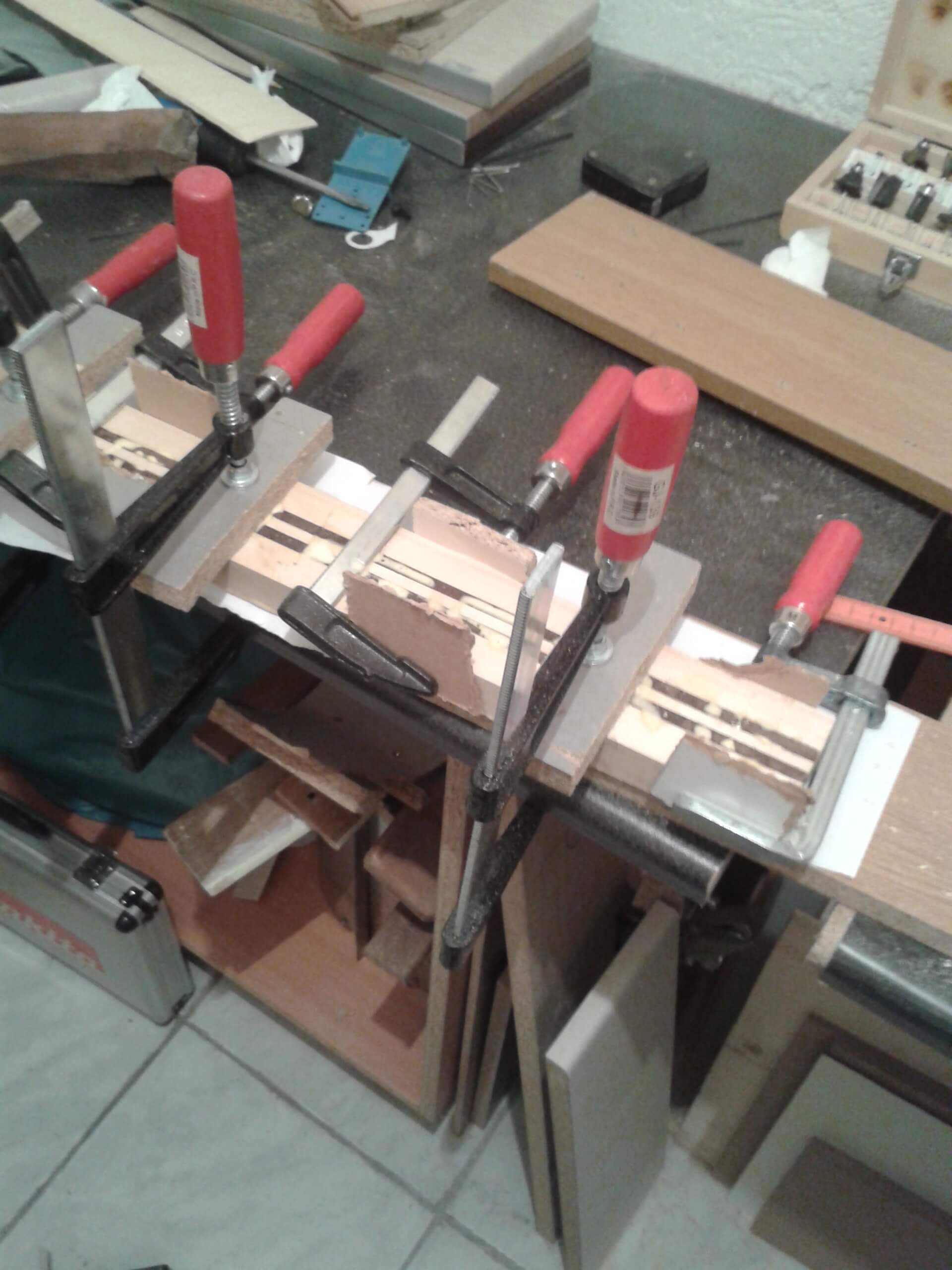

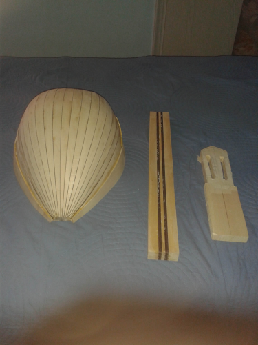

Καλησπερα παιδακια!!!Ηθελα να ρωτησω σχετικα με το μανικο σκεφτομαι να βαλω 5 κοντρες με ποια σειρα ειναι πιο σωστο?
mpampis76
  • Μηνύματα: 11
« Απάντηση #24 στις: Μαΐου 15, 2017, 02:57:54 μμ »
Εξωτερικα φλαμουρι και εντος παλισανδρος σφενταμι εναλλαξ
« Απάντηση #25 στις: Μαΐου 16, 2017, 07:44:42 μμ »
Συνήθως η σκληρότερη κόντρα μπαίνει στην μέση. Αλλά νομίζω ότι και η διάταξη στην δεύτερη φωτογραφία, δεν έχει πρόβλημα. Έχει και δυο σκληρές κόντρες.
« Απάντηση #26 στις: Μαΐου 16, 2017, 07:47:23 μμ »
Κολαντζα titebond. Και πάλι θέλει μια σχετική ταχύτητα το δέσιμο και σφίξιμο των σφικτηρων.

« Απάντηση #28 στις: Μαΐου 22, 2017, 11:26:55 πμ »

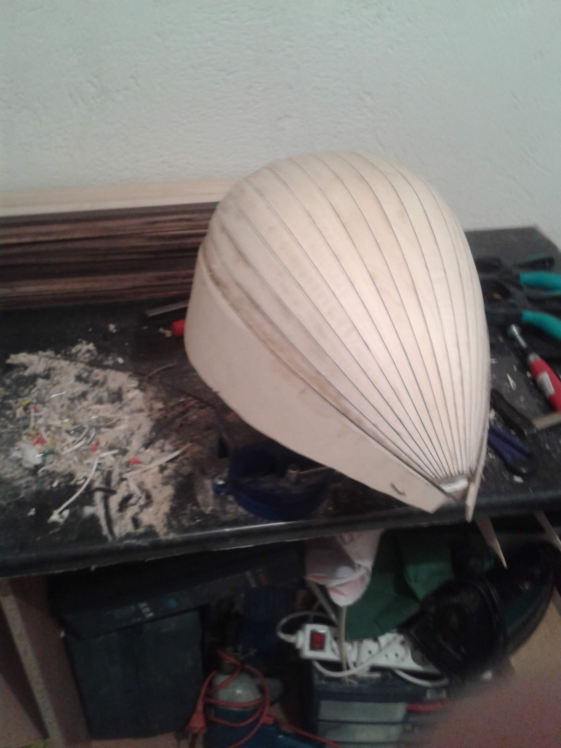

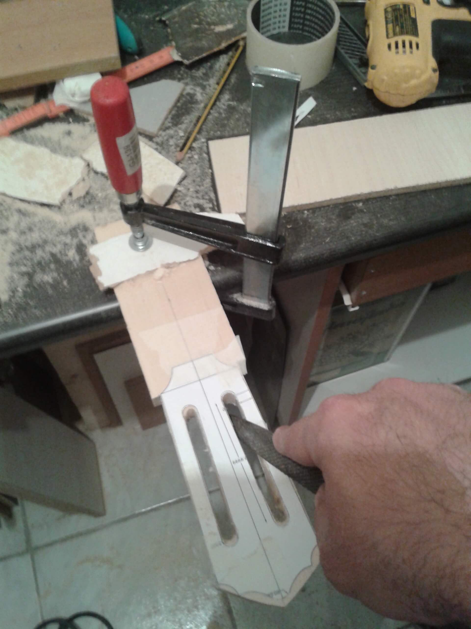

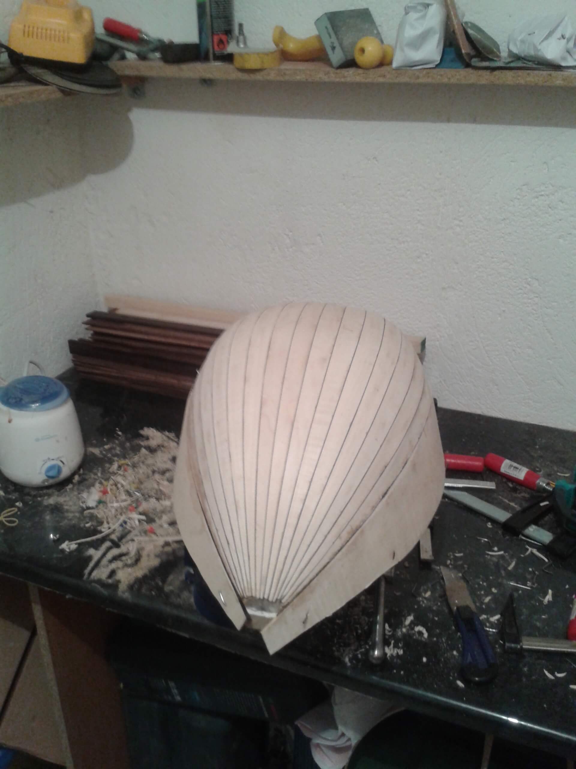

Καλημερα και χρονια πολλα σε οσους γιορταζαν να ειστε ολοι καλα!!!Συνεχιζοντας την κατασκευη μετα απο καποιες δυσκολιες κυριως στα πλαινα ολοκληρωσα το σκαφος και ταυτοχρονα το μανικο με το καραολο(μικρη προεργασια) Αφου ξεκαλουπωσα διαπιστωσα καποια λαθη τα οποια θα διορθωσω στο επομενο.Αυτα προς το παρον καλη συνεχεια σε ολους!!!
