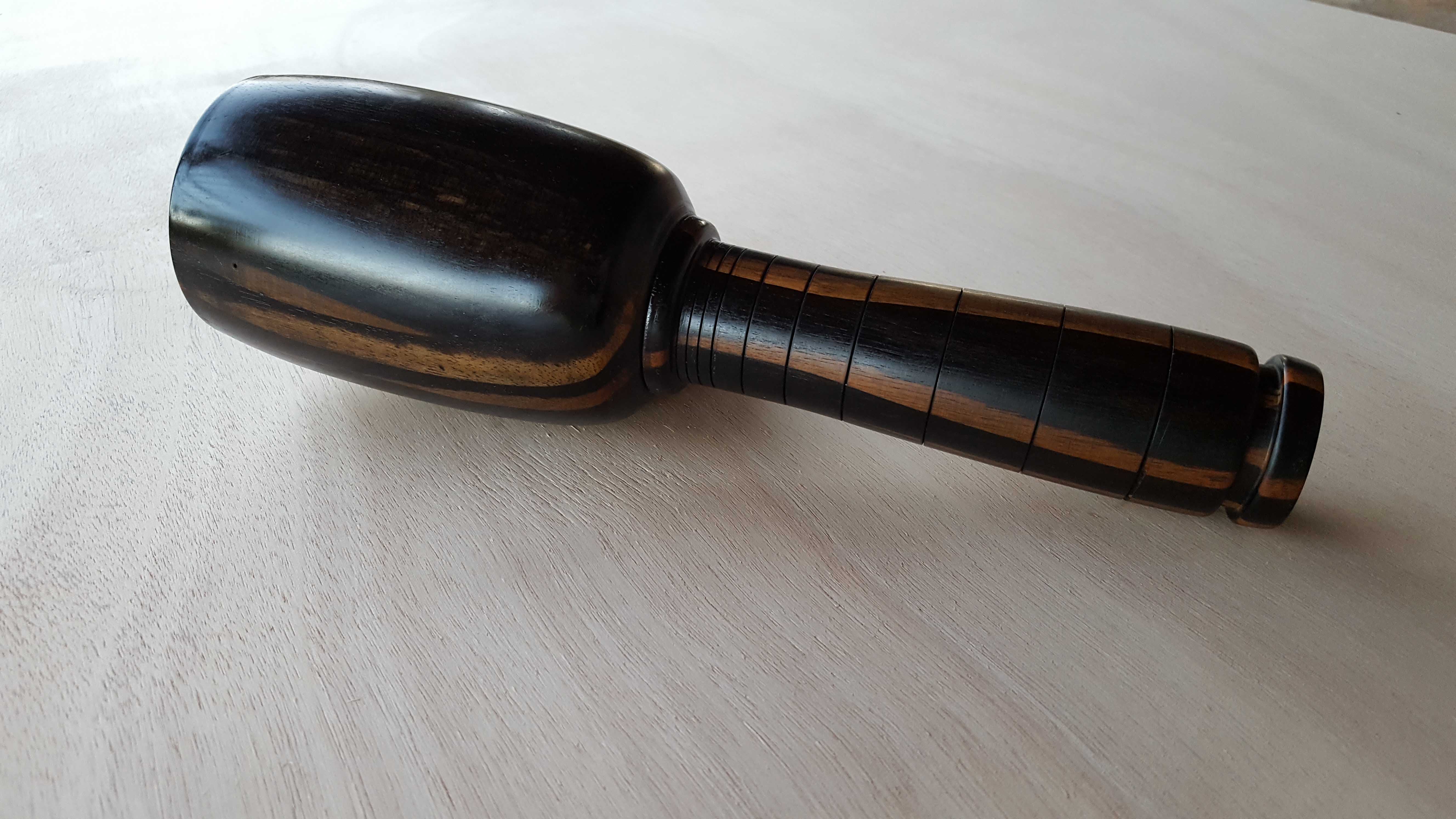

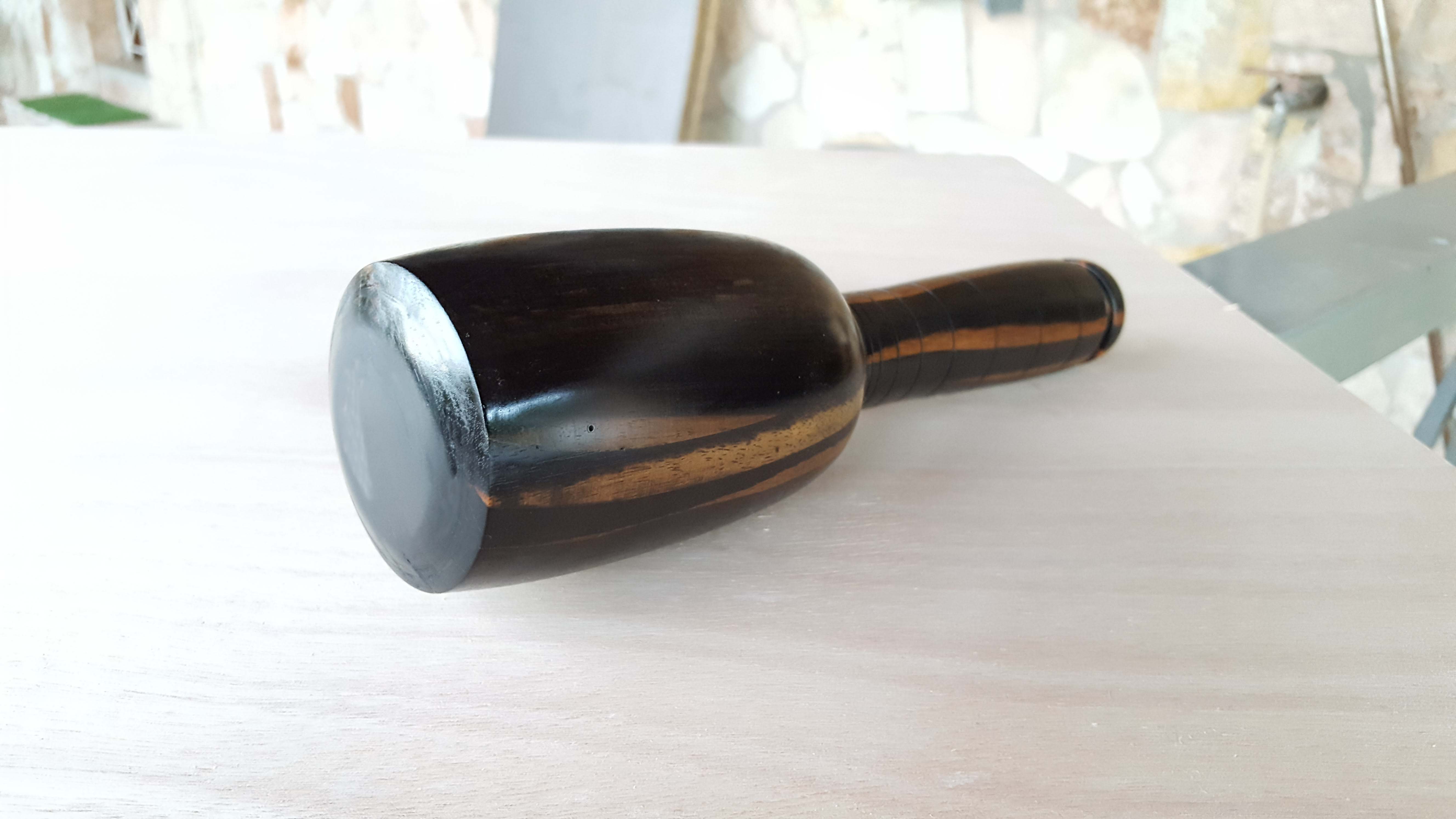

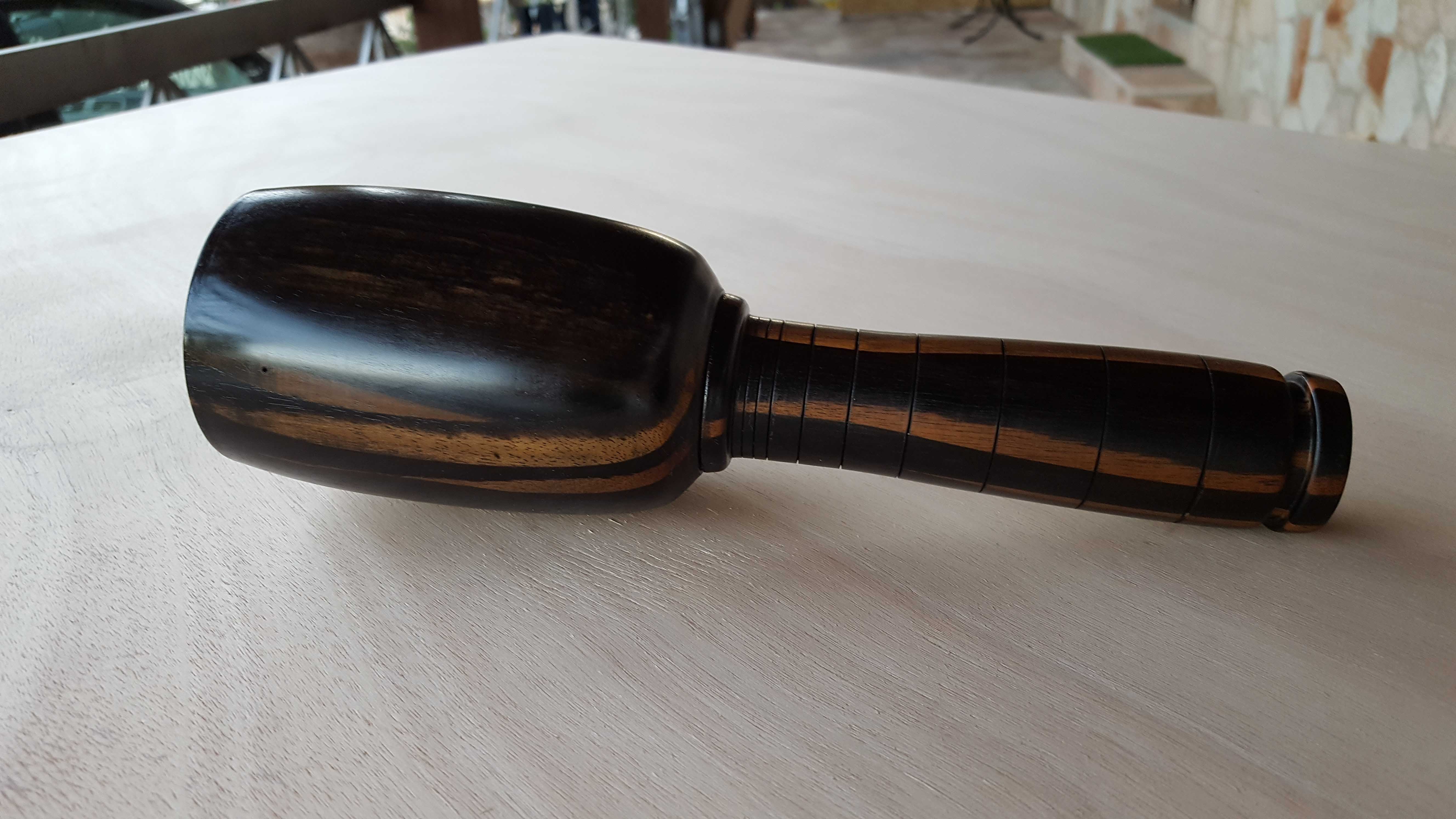

Αντε να ετοιμαζόμαστε για την έκθεση...Πρέπει να παρουσιαστούν νέα όργανα...
Και από εμένα μία ματσολίτσα εβένινη!Αφού δεν φτιάχνουμε όργανα λόγω αναδιοργάνωσης του χώρου παίζουμε με τον ξυλότορνο.
(Αλλά μη το πάρει χαμπάρι η σύζυγος και βρει άλλη χρήση  ;D)

Και είναι και θεόβαρο...Μία να φας,δεν θες δεύτερη!!!

Πολύ ωραίο Γιάννη απορώ πώς τα κατάφερες και το φινήρισες έτσ,ι Μπράβο!

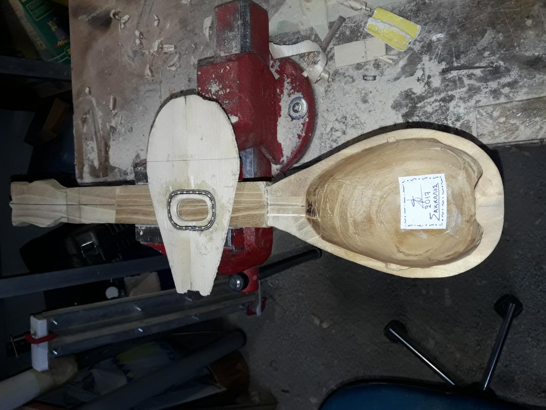

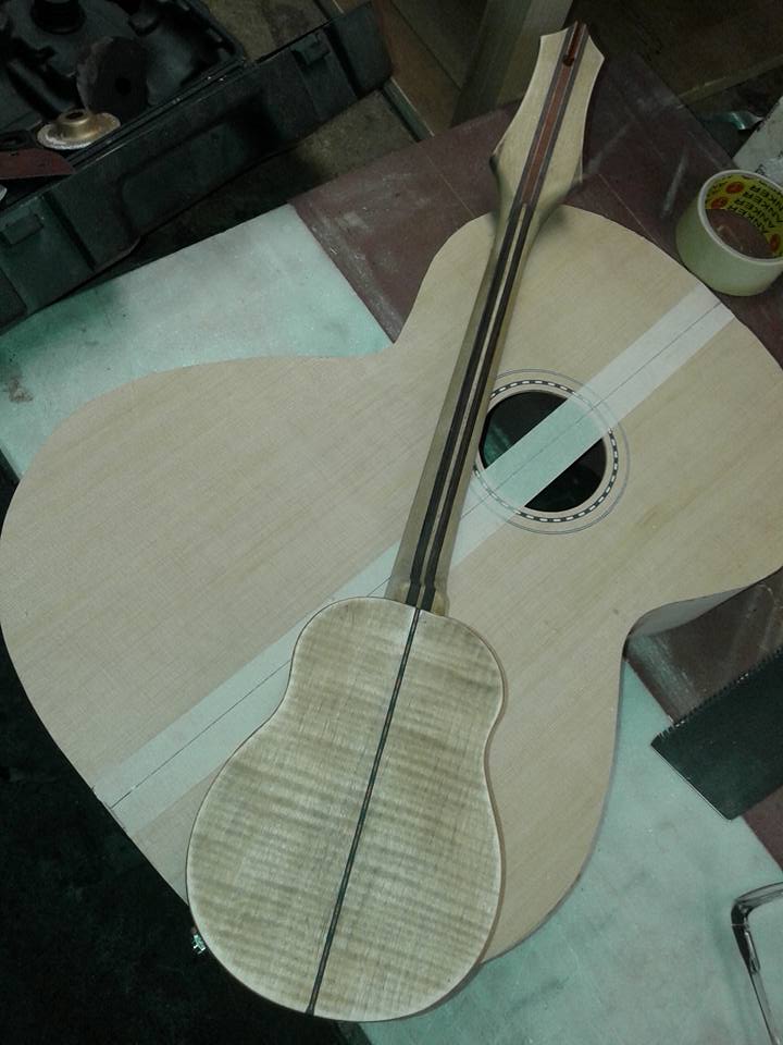

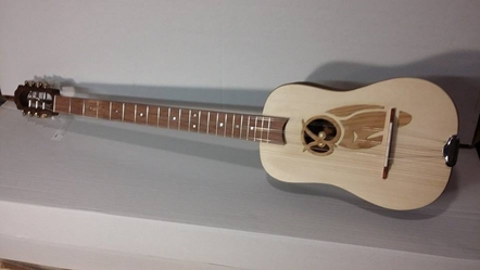

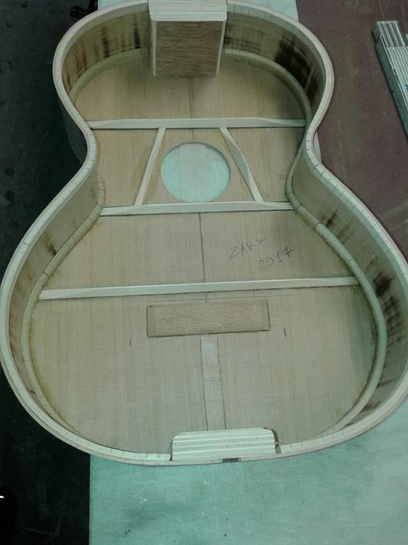

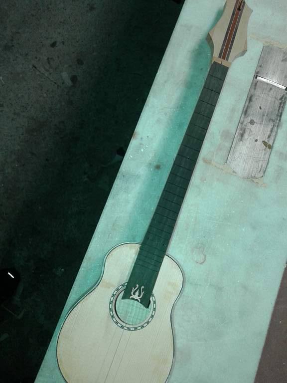

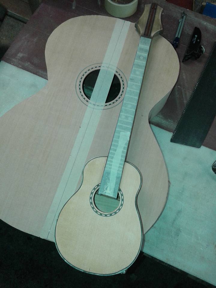

Να κατι κι απο μενα.......................προχωρησε η μικρη κιθαρα μπαγλαμας, και η μεγαλη ρεμπετοκιθαρα.

Κουκλί το κιθαρομπαγλαμαδάκι σου !
Με όλη μου την εκτίμηση , επειδή κι εγώ παρασύρθηκα οπτικά, όταν έφτιαχνα τον κιθαροτζουρά . Εκανα κάπως φαρδύ το μάνικο στην ένωση με το σκαφάκι.
Πρόσεξε λίγο όταν θα χαράζεις τα κοκαλλάκια για να περάσεις χορδές , ( άσε λίγο "αέρα" δεξιά - αριστερά από την ταστιέρα )
για να μην "ανοίξει " πολύ κατεβαίνοντας . Εγώ την πάτησα και αναγκάστηκα να φτιάξω κάπως πιο μακριά γέφυρα.  Ειχα και τη κουκουβάγια που ζήταγε κλαρί !

Εννοειται θα αφησω.Ειμαι απο τις παλιες εγω.....χρονια στο κλαρι.Αληθεια γιατι δεν τοχω ακουσει αυτο να παιζει?

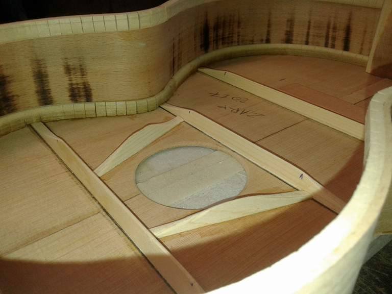

Σημερα τελειωσε και ο μπαγλαμας κιθαρα.Μενει μονο να αρματωθει.Βαφτηκε με σκουρια και ξυδι, τριφτηκε επιλεκτικα, ξαναβαφτηκε, και μετα πεσαν βερνικια δυο συστατικων.Οι φωτο το αδικουν λογω φωτισμου. Στην πραγματικοτητα εγινε πολυ πιο ομορφο, κι οσοι με ξερουν γνωριζουν οτι ποτε δε λεω τετοια για τον εαυτο μου.

κωστα πολυ ωραιο!
η πλατη πισω τι ειναι;
τι βερνικι 2 συστατικων (μαρκα) περασες; ετοιμαζω και εγω να κανω το... ατοπημα σε μια κιθαρα ντουλαπισια...  :-[
(ονομα τους εβγαλες;)  :)

παρα πολυ ομορφο !!!!
η πλάτη ειδικα το κατι αλλο

Εξαιρετικό , ειδικά η πλάτη εκπληκτική !  Μπράβο !!!

παιδια ευχαριστω.Πλατη απο κελεμπεκι μουαρε και βερνικι της Vernilack 2 συστ
ατικων με κωδικο 77777

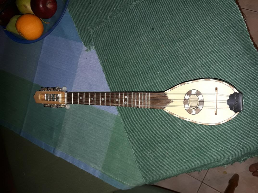

Καλησπέρα,
Μες το τρέξιμο της καθημερινότητας πασχίζω τα τελειώσω κάποια οργανάκια για να έχω και εγώ κάτι να παρουσιάσω στην έκθεση. Αλλιώς με βλέπω να μην είμαι εκθέτης φέτος.

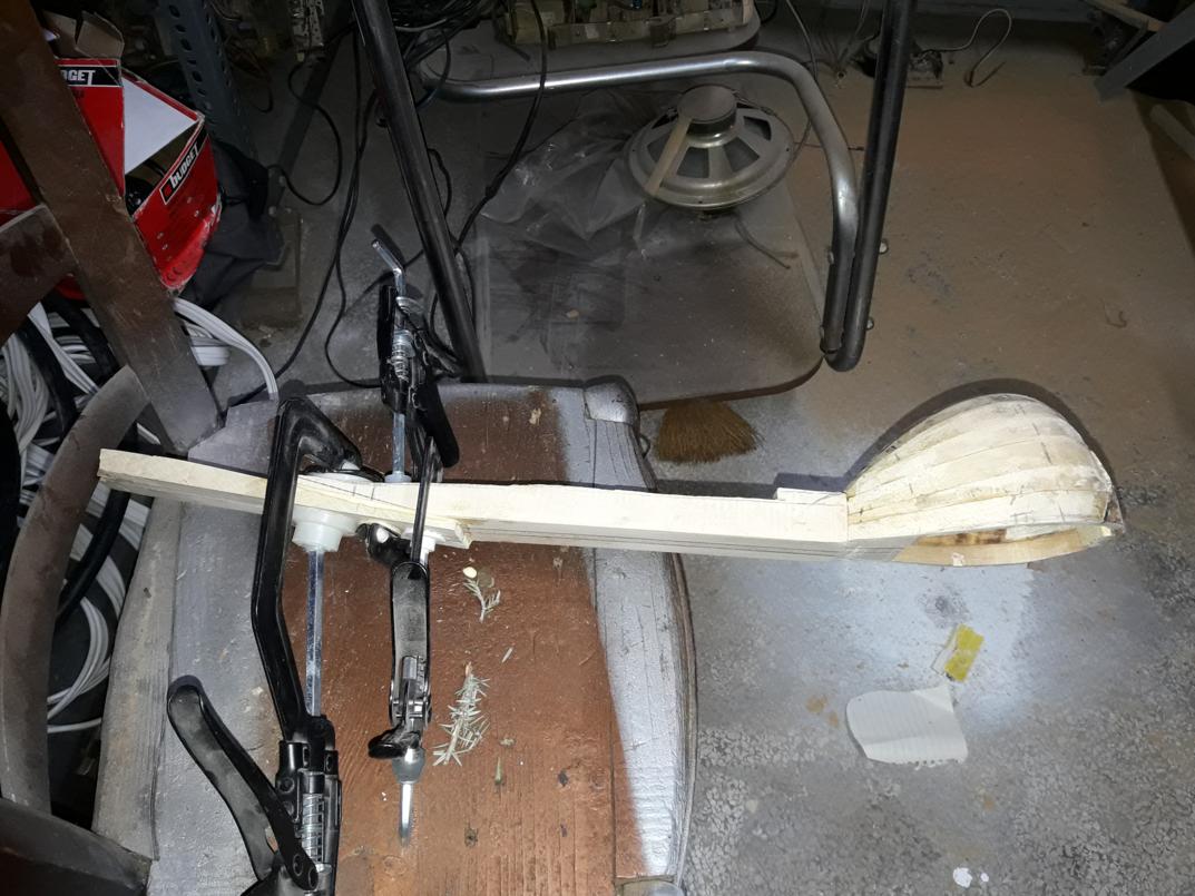

Από καινούργια δουλεύω 2 μπαγλαμάδες, έναν σκαφτό από μουριά και έναν από κελεμπέκι με ντούγιες. Και οι δύο καπακωθήκανε προχτές το βράδυ. Είπα για πρώτη φορά να δοκιμάσω μεγαλύτερες τρύπες από αυτές που΄χω σταντάρει ως τώρα. Έχω σκοπό αν δεν μου βγεί ο ήχος όπως θέλω ή να λεπτύνω το καπάκι πιο πολύ απ’ότι συνήθως (για αυτό δεν έχω σκοπό να βάλω πεναριά) ή να μικρύνω την διάμετρο της τρύπας με επιπλέον σειρίτι (έχω αφήσει υποδομή). Σκέφτομαι μήπως δοκιμάσω και διαφορετικά βερνίκια. Θα δούμε αν τελικά αξίζει το κόπο η δοκιμή.

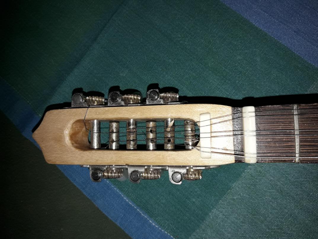

Η άλλη περίπτωση είναι ένας μπαγλαμάς από καρύδα που είχα φτιάξει στον μικρό μου γιο. Από την αρχή δεν με ικανοποιούσε ο ήχος αλλά και το πιάσιμο του (είχε χοντρό μπράτσο). Κατά καιρούς έκανα διάφορες βελτιώσεις (λέπτυνα το καπάκι και το μπράτσο, αντί βερνικιού έβαλα γομαλάκα στο καπάκι, άλλαξα καβαλάρη, σήκωσα την χορδιέρα για να μειώσω την κλίση των χορδών μετά τον καβαλάρη). Βελτιώθηκε αρκετά αλλά πάλι δεν με ικανοποιούσε μιας και κράταγε βασικά ένα μικρό τρίξιμο. Τελευταία βελτίωση που έκανα προχτές ήταν η προσθήκη από ένα επιπλέον μικρό κοκκαλάκι χαραγμένο για να πατάνε οι χορδές πριν φτάσουν στα κλειδιά. Η αρχική μελέτη της κατασκευής ήτανε λάθος και τα δυο ζευγάρια της ρε πατάγανε στο ξύλο (πληγώνοντας το) αλλά και ακουμπούσανε μεταξύ τους. Με αυτήν την αλλαγή φαίνεται πως καθάρισε ο ήχος. Βασικά ήτανε η πρώτη φορά που έφτιαχνα αυτό το είδος του καράολου και δεν τα υπολόγισα καλά. Παρόλα αυτά και πάλι είμαι σκεπτικός αν θα ξαναφτιάξω αυτό το είδος καράολου καθώς δεν μου φαίνεται πρακτικό (μικρές αποστάσεις και δυσκολία στην αλλαγή χορδών). Τα κλειδιά που χρησιμοποίησα ήτανε μπαγλαμά επομένως με μικρές αποστάσεις από άξονα σε άξονα. Βλέπω ότι αυτό το είδος το χρησιμοποιούν πολλοί εδώ (είναι όντως όμορφο). Δεν αντιμετωπίζετε και εσείς τέτοιου είδους θέματα; Χρησιμοποιίτε κλειδιά μπαγλαμά ή μπουζουκιού μήπως (με μεγαλύτερες αποστάσεις στους άξονες δηλαδή) για να είναι πιο εύχρηστα; Όποιος έχει καμιά ιδέα καλοδεχούμενη.
