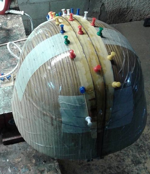

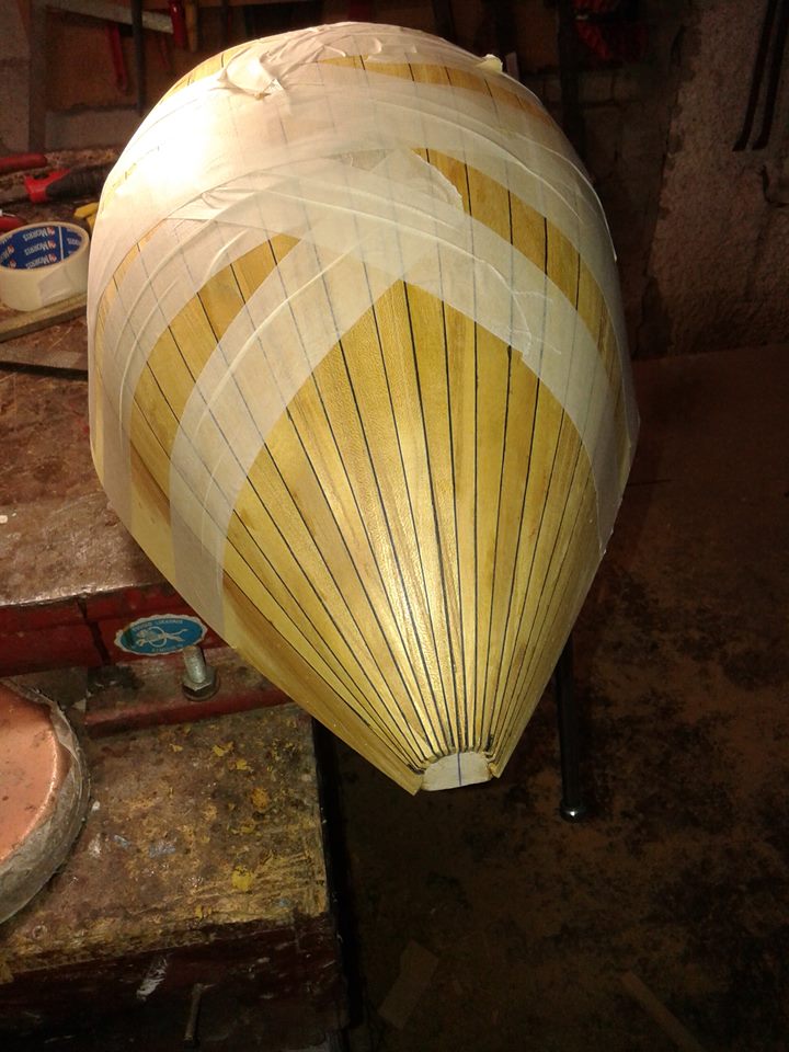

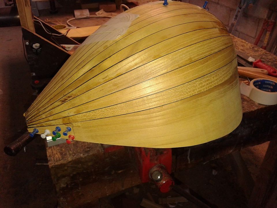

Δίνω ιδιαίτερη προσοχή στα ξύλα και στον τρόπο που "έχτισες" το καλούπι Ανδρωνή
( Δεν είναι με νομείς, δεν είναι και η "τουρτα" με τους ορόφους )
Αυτό το καλούπι θα σου χαρίσει ένα μεγάλο σκάφος και θα βγεί ένας μπουζούκαρος που θα καμαρώνεις !   :)

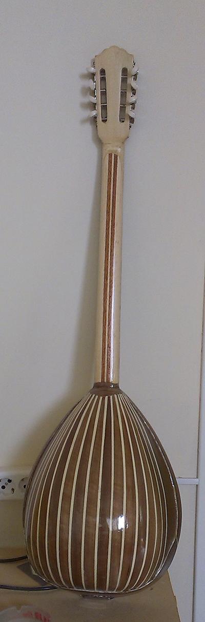

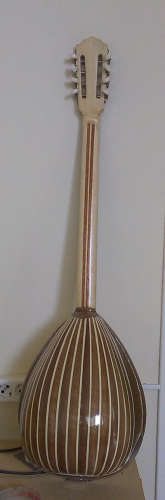

Τελειωμένο πάνω  στο καλούπι του Vagges2010. Πολύ λιτό (δυστυχώς γιατί ήταν η πρώτη δοκιμή του καλουπιού) - φλαμούρι καράολο με καρυδιά όπως και η ροζέτα, μανίκι με δύο κόντρες μαόνι και μια μεσαία κελεμπέκι. Ανεβάζω και ήχο σε λίγο

Μπράβο Γιάννη !
Ωραίο μπουζούκι, με αξιοπρεπή χαρακτήρα και ολοκάθαρη φωνή !
Υπογραμμίζω την επιλογή του ίδιου υλικού (καρυδιά) για το καράολο και τη ροζέτα.
Η λιτότητα στην όψη - για μένα τουλάχιστον - δεν είναι ελάττωμα, είναι αρετή !
Μακάρι κάποια στιγμή να αξιωθώ να φτιάξω κι εγώ ενα αντίστοιχο τρίχορδο

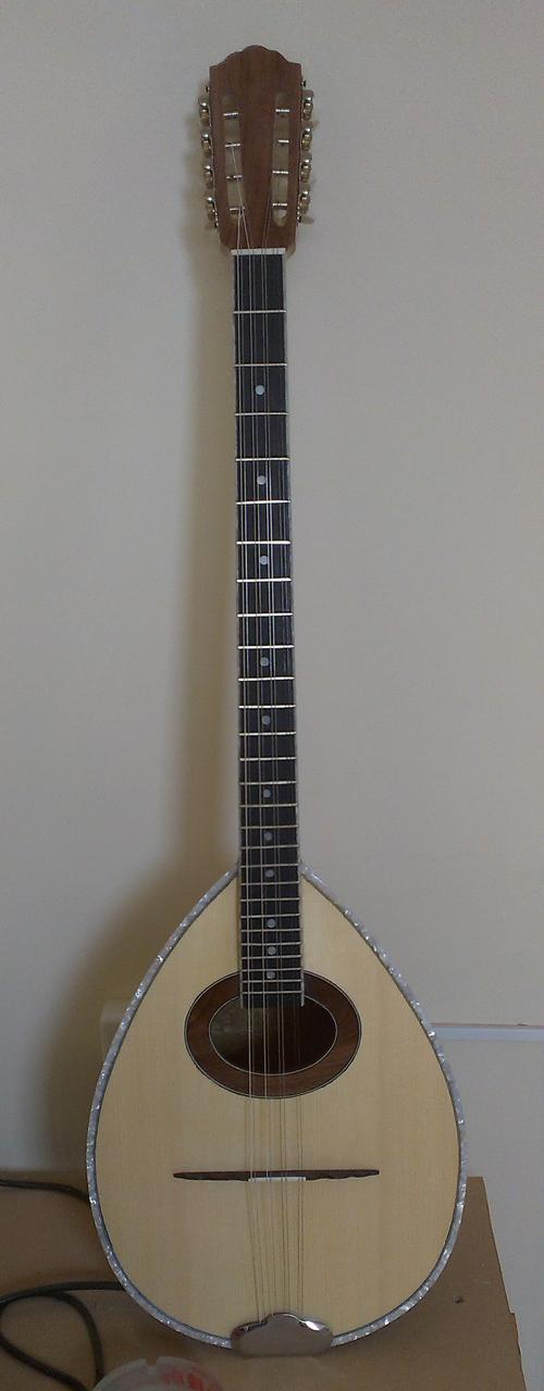

Συγχαρητήρια φίλε πολύ όμορφο όργανο με πολύ ωραίο, μεστό ήχο. Εύχομαι να το χαρείς.Τελευταία διάβαζα σε άρθρο ότι τα οκτάχορδα γενικά έχουν ένα θέμα στην 4 χορδή πάνω μετά το 7ο τάστο ( στην απόδοσης της νότας), τουλάχιστον τα ''φθηνά'' οκτάχορδα. έχω ένα οκτάχορδο φθηνό παροπλισμένο εδώ και χρόνια και δεν το έχω ψάξει ακόμη. Έχεις προσέξει κάτι τέτοιο;

οκ εκλεισε.........................
Το επομενο ομως θα το φτιαξω ...πενα.Οχι δεν ειναι τοσο πενα αυτο. Εχει μικρες μαλακιουλες, που εγιναν απο δικη μου βιασινη και ωχαδερφισμο.
και μια μικρη συμβουλη σε οσους πανε για πρωτη φορα να φτιαξουν σε συμπαγες καλουπι.Βαψτε το με κερι, με λαδι με ξυδι με.....κι εγω δεν ξερω.Οχι σκετο το καλουπι εγω τρομαξα να το ξεκκολησω

.............και μια μικρη συμβουλη..............
Με......σαπουνάκι......για να γλιστράει.... ;)

Κώστα εάν έντυνες το καλούπι με ταινία συσκευασίας,την διάφανη τι λές μπορεί και να μην κόλαγε το σκάφος,έχω δει ότι το κάνουν μερικοί,επίσης ένας οργανοποιός τα πέρναγε και πρεργασία και τελικό vernilac δυο συστατικών,και το σαπούνι πρέπει να κάνει αλλά δεν ξέρω πιο σαπούνι το υγρό ή πλάκα σαπούνι και πόσα περάσματα και μάλιστα θα πρέπει να έχει γίνει γιαλί η επιφάνεια του καλουπιού από γιαλόχαρτα για να κάνει κρούστα το σαπούνι και να μην ρουφάει το κόντρα πλακέ.
Όλα αυτά σαν σκέψεις και δοκιμή στην πράξη.
