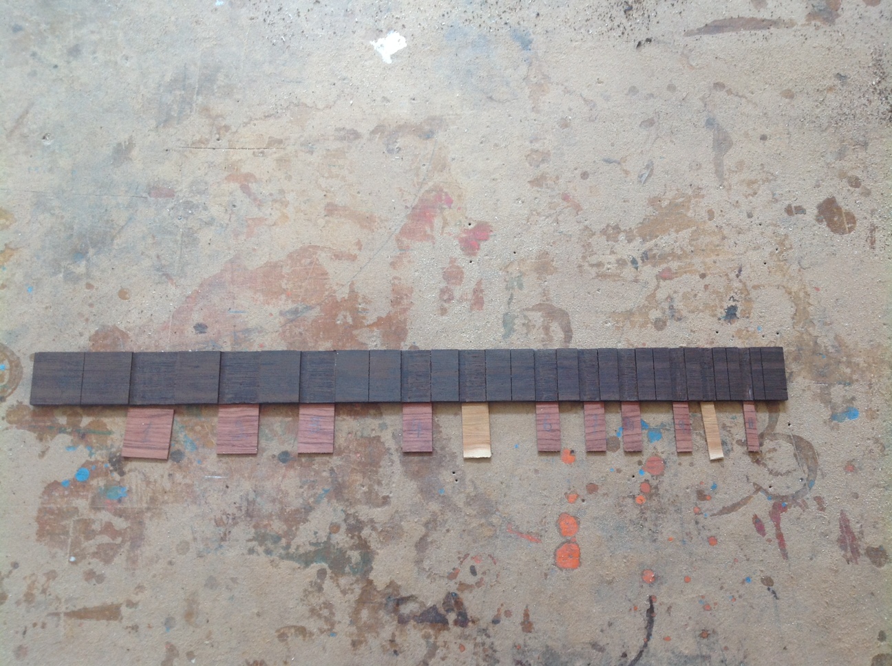

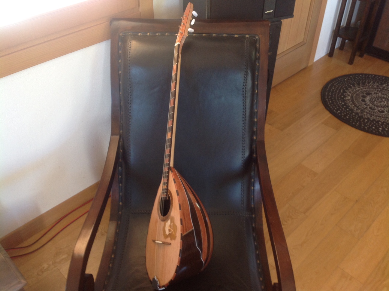

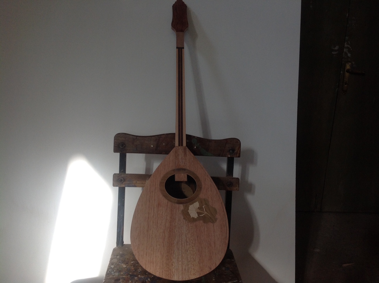

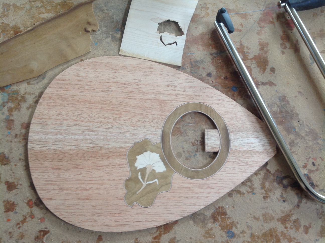

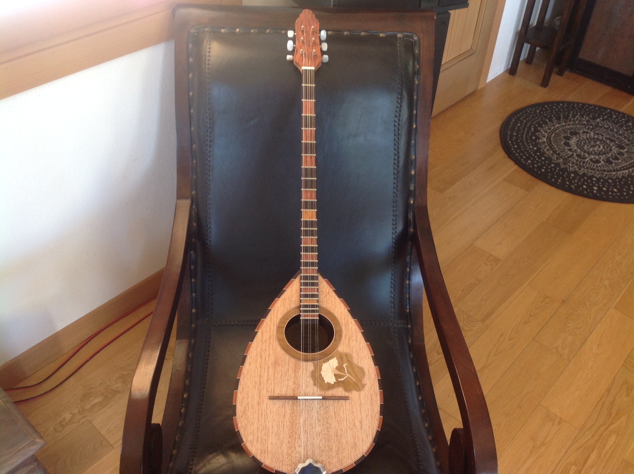

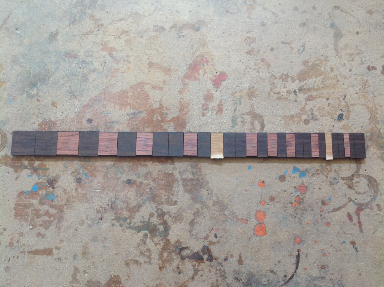

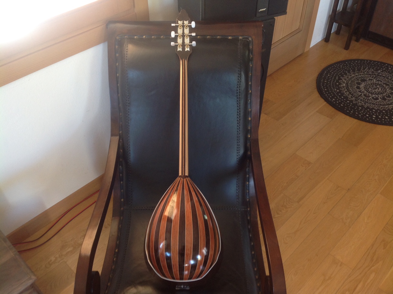

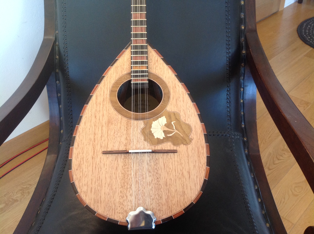

Η ιδέα προήλθε  από μια δημοσίευση  προ μηνών στο ρεμπέτικο φόρουμ ,  ενός μπουζουκιού του Παναγιώτη Καφετζόπουλου με καπάκι μαόνι.
Κλίμακα  68.

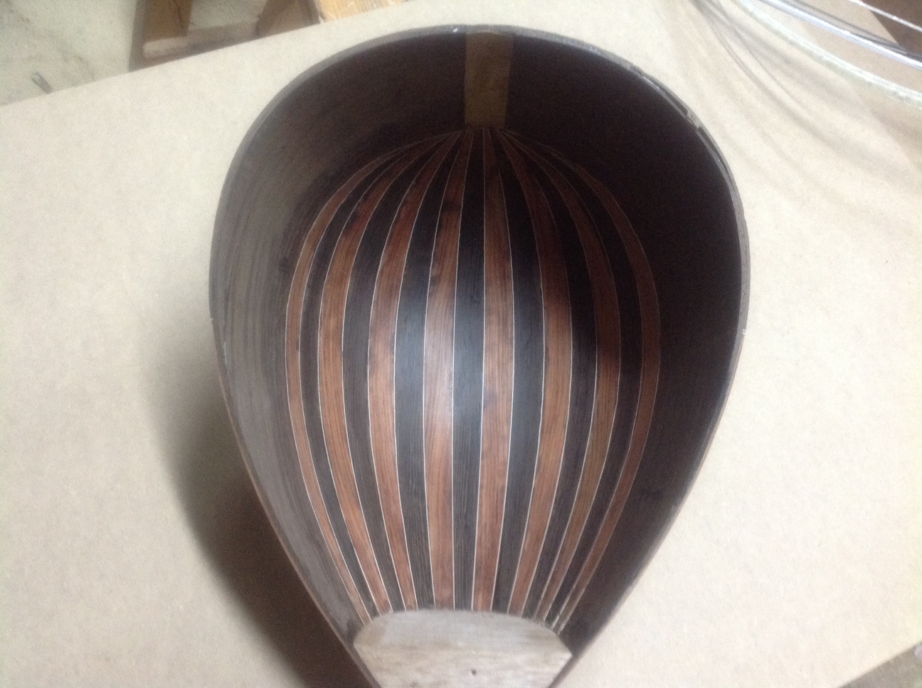

Σκάφος:  βέγκε , τριανταφυλλιά .
Το καλούπι είναι απ' τα σχέδια του Βαγγέλη(vagges2010) τον οποίο ευχαριστώ δημόσια  για άλλη μια φορά.
Μάνικο:  φλαμούρι με κόντρες βέγκε και νιαγκόν.
Καράολο : βέγκε , τριανταφυλλιά, μεράντι.

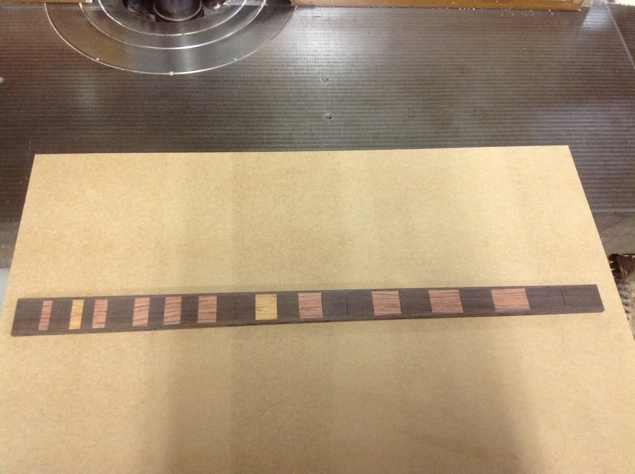

Ταστιέρα:  βέγκε και τα σημάδια είναι τριανταφυλλιά και κέδρος
Ροζέτα:  μουριά και φιγούρα μουριά , σφεντάμι.
Μερικές φωτογραφίες απ' την κατασκευή , όσες θυμήθηκα να τραβήξω για να πω την αλήθεια!

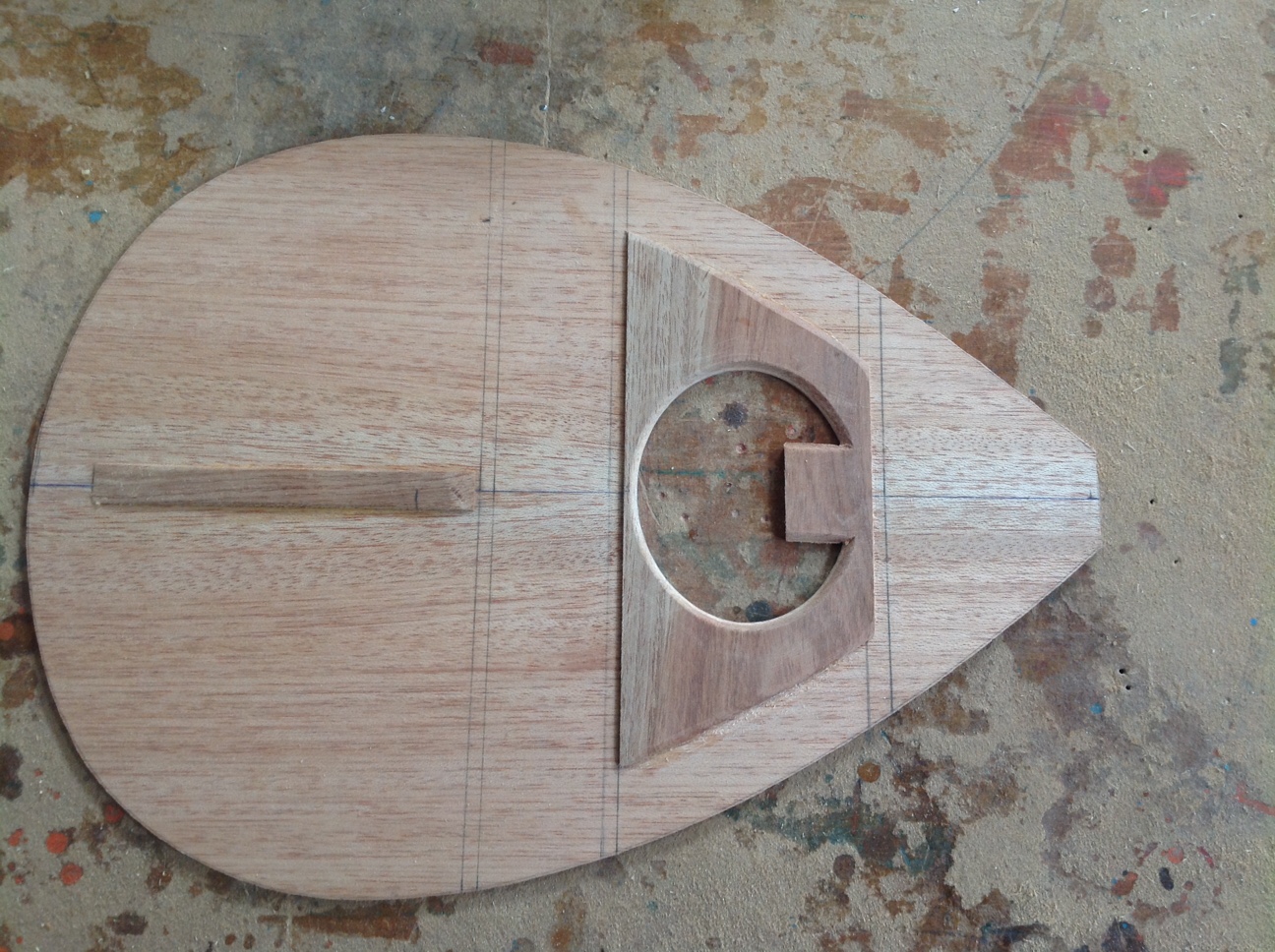

  Γιωργο σε τι αποσταση εβαλες τον καβαλαρη απο τη χορδιερα?? Και αν θυμασαι μηπως μπορεις να μου πεις τις αποστασεις στα καμαρια.τωρα φτιαχνω την πρωτη μου κατασκευη και ειμαι στο σημειο τον καμαριων.

ΜΠΡΑΒΟ ΓΙΩΡΓΟ !!!!!!!!!!  Μπράβο πρώτα απο όλα για την πολύ προσεγμένη, με καλο φινίρισμα και αισθητική δουλειά σου και δεύτερον για το θαρραλέο εγχείρημα με το καπάκι νιαγκον. Περιμένω ήχο αν και φαντάζομαι ότι αφού παρουσιασες το όργανο, θα είναι αντάξιος της εμφάνισης. Φωτιές μας αναψες.

.....να συμπληρώσω ότι τα περιμετρικά φιλέτα του καπακιού είναι βέγκε , τριανταφυλλιά  και η βαφή είναι γομαλάκα το καπάκι και το υπόλοιπο βερνίκι μπάλας της vernilac 500 .
Ήχος....πολύ σύντομα!!!
Η απόσταση καβαλάρη , χορδιέρας είναι 13,5 εκατοστά.
Τα καμάρια έχουν μπει στις εξής θέσεις (κέντρο καμαριού)μέτρηση από τον καβαλάρη: πρώτο(κοντά στον τάκο)  16.5 εκατ.   ------     δεύτερο 7,2 εκατ.   -----τρίτο 2,6 εκατ.
....θα σου 'λεγα μην βιάζεσαι!!  άκουσε πρώτα το δικό μου, γιατί εκτός απ' το καπάκι πολύ σημαντικά είναι και τα καμάρια!!! ;D

οπως και στην ταστιερα, ειναι σουπερ! μου αρεσε και οτι στις οχταβες εβαλες λιιιγο πιο ανοιχτο ξυλο..
