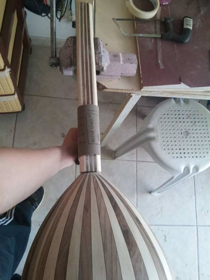

Διαμόρφωση Μάνικα. Ιδέες για ευκολία.
« στις: Απριλίου 05, 2017, 11:56:52 πμ »
Καλησπέρα παιδιά. Παρακάτω ανεβάζω φωτογραφία για την κλασική διαμόρφωση του μάνικα, αυτή ξέρω τουλάχιστον, με το γυαλόχαρτο. Έχετε καμιά καλύτερη ιδέα γιατί μου έφυγαν τα χέρια; {celebrate018}

pele αυτό που κάνεις με το γυαλόχαρτο γίνεται αφού "φας" τα πολλά (πολλά πολλά) με ό,τι μέσο έχεις στη διάθεσή σου:
(φαλτσέτα, παστράγκουλο (*), drawing knife (**) ράσπα, ξύστρα κτλ. κτλ.... )

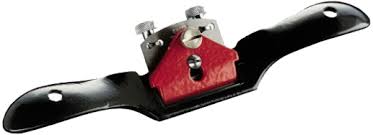

(*) παστράγκουλο

υπάρχει βέβαια κι αυτό, αν κανείς αισθάνεται αρκετά έτοιμος για κάτι τέτοιο (εγώ ανατριχιάζω που το βλέπω αλλά τον θαυμάζω κιόλας)...
από το 6:30 μέχρι το 8:00 περίπου

εγω την εκανα την μ%%$#κια μου με αυτο το εργαλειο προχθες στην κιθαρα...
ο πιο σειβ τροπος για μενα ειναι ρασπα του θεου...
ουτε παστραγουλο!

Και εδω ενας αλλος τροπος, εγω προσωπικά βαζω τροχό   ;D
https://youtu.be/1m7gIHZryes

Παιδιά δοκίμασα με τροχό όπως στο βίντεο αλλά δεν το κατέβασα πολύ γιατί φοβόμουν τώρα σειρά έχει το ξεριζωμα χεριών με γυαλοχαρτο  {celebrate014}

η ρασπα παιδια κανει τελεια την δουλεια της ουτε παστραγγουλα ουτε τιποτα και γω το ειχα παρει και εμεινα αχρησιμοποιητο ρασπα και μολις το φερεις εκει που θελεις γυαλοχαρτακι και ετοιμος..

Δεν έχω μεγάλη εμπειρία αλλά χρησιμοποιώ μια ράσπα που είναι για τα πόδια των αλόγων την είχα ποστάρει ακόμα μια φορά εδώ στο forum γύρω στα 25 ευρώ νομίζω η οποία ξυρίζει.Και ύστερα μια καλά ακονισμένη ξύστρα,υπάρχουν και κοίλες που βολεύει για τα μανίκια και τέλος γυαλόχαρτο για τα ψιλά ώτε να γίνει λείο.

Eγω βαζω στο ρουτερ ποτικο 45° με οδηγο ρουλεμαν και μετα τις γωνιες που αφινει με γιαλοχαρτιερα χειρος οχι την παλμικη,την αλλη με την ταινια και στο τελος γιαλοχαρτο με το χερι

Ρε συ Κωστα και γω δεν υπαρχει περιπτωση να δοκιμαζα κατι τετοιο αλλα δεν μπορω παρα να θαυμασω το χερι του που με τον τροχο καταφερνει και μορφοποιει την κιθαρα στον αερα και με το ματι μονο. Σιγουρα για τις δικες μου ικανοτητες θα το φοβομουνα. Παντως νομιζω πως εχει περισσοτερη μαστορια απο το να το φτιαξεις με ρουτερ και πεντακοσια templates.
Τωρα σχετικα με το αρχικο ερωτημα εγω δουλευω ρασπα κατα κυριο λογο αν και καποιες φορες (ειδικα για μεγαλου μηκους μανικα πχ μπουζουκι) παιρνω το χοντρα με ροκανι, φαλτσετα ή σκαρπελο και μετα ρασπα. Ακολουθει λιμα και μετα γυαλι μιας και μονο προσφατα αξιωθηκα να αγορασω ξυστρα που ειναι πολυ πρακτικη.

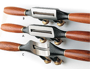

Pele υπάρχουν και τα κυλινδρικά παστράγουλα. Μπορείς να το φτιάξεις και μόνος σου μετατρέποντας ένα επίπεδο παστράγουλο αν έχεις γυαλοχαρτιέρα. Το μέταλλο είναι αρκετά μαλακό και διαμορφώνεται εύκολα.  Αναφέρομαι στο (Β) της φωτογραφίας.
Δες την χρήση τους.
https://www.youtube.com/watch?v=lz9OhJDB_sI
