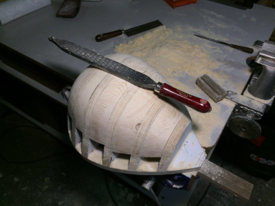

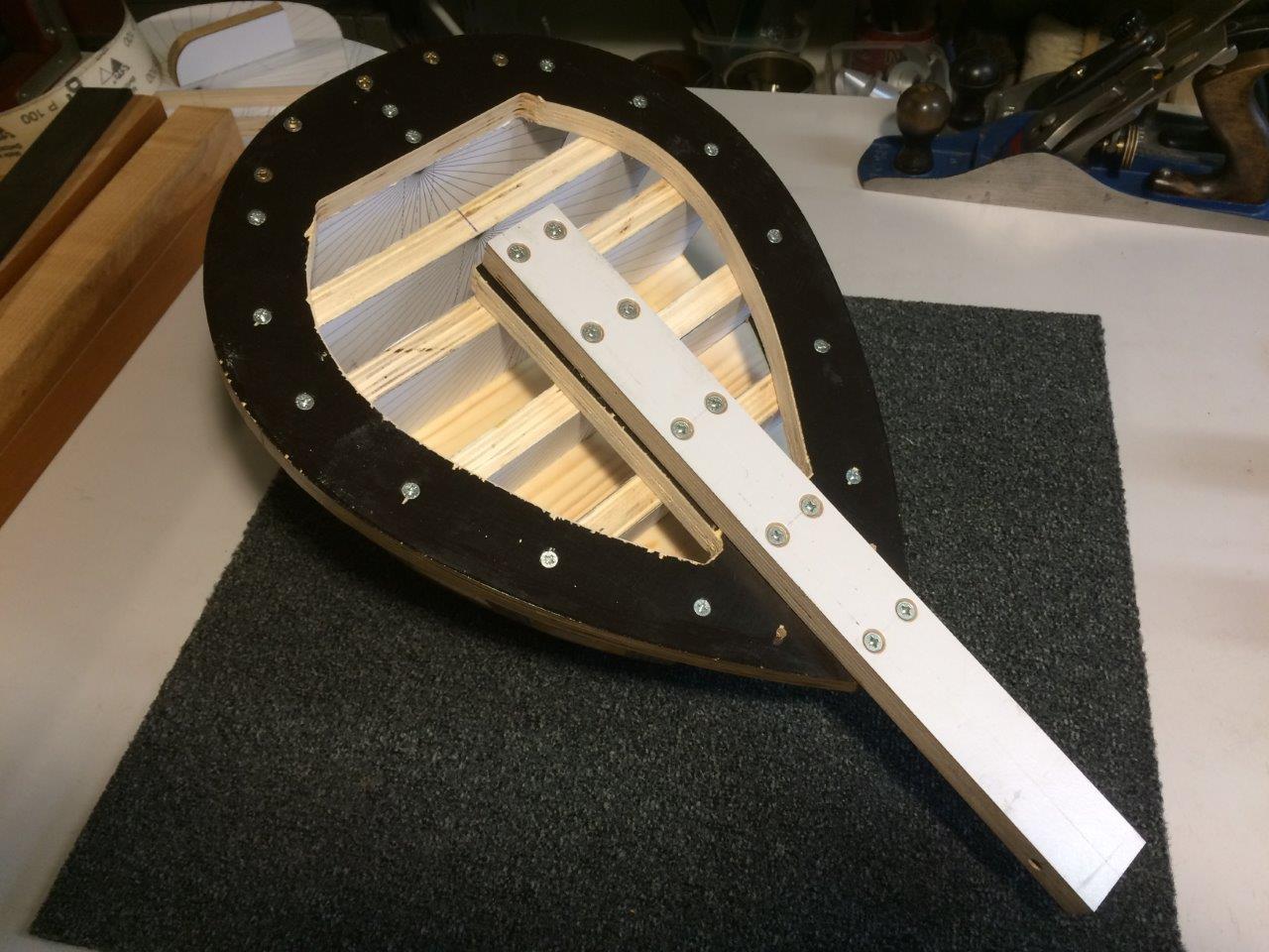

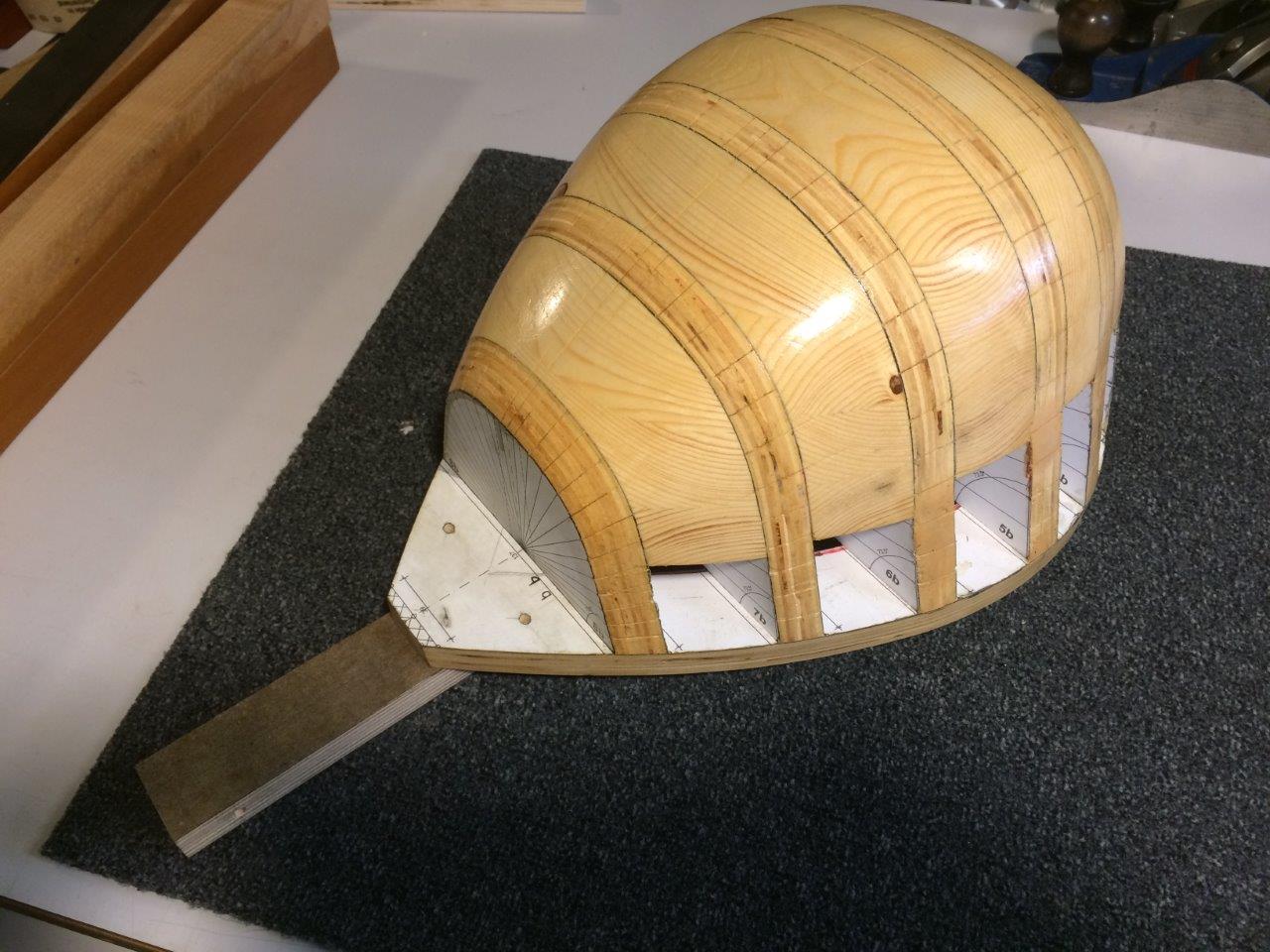

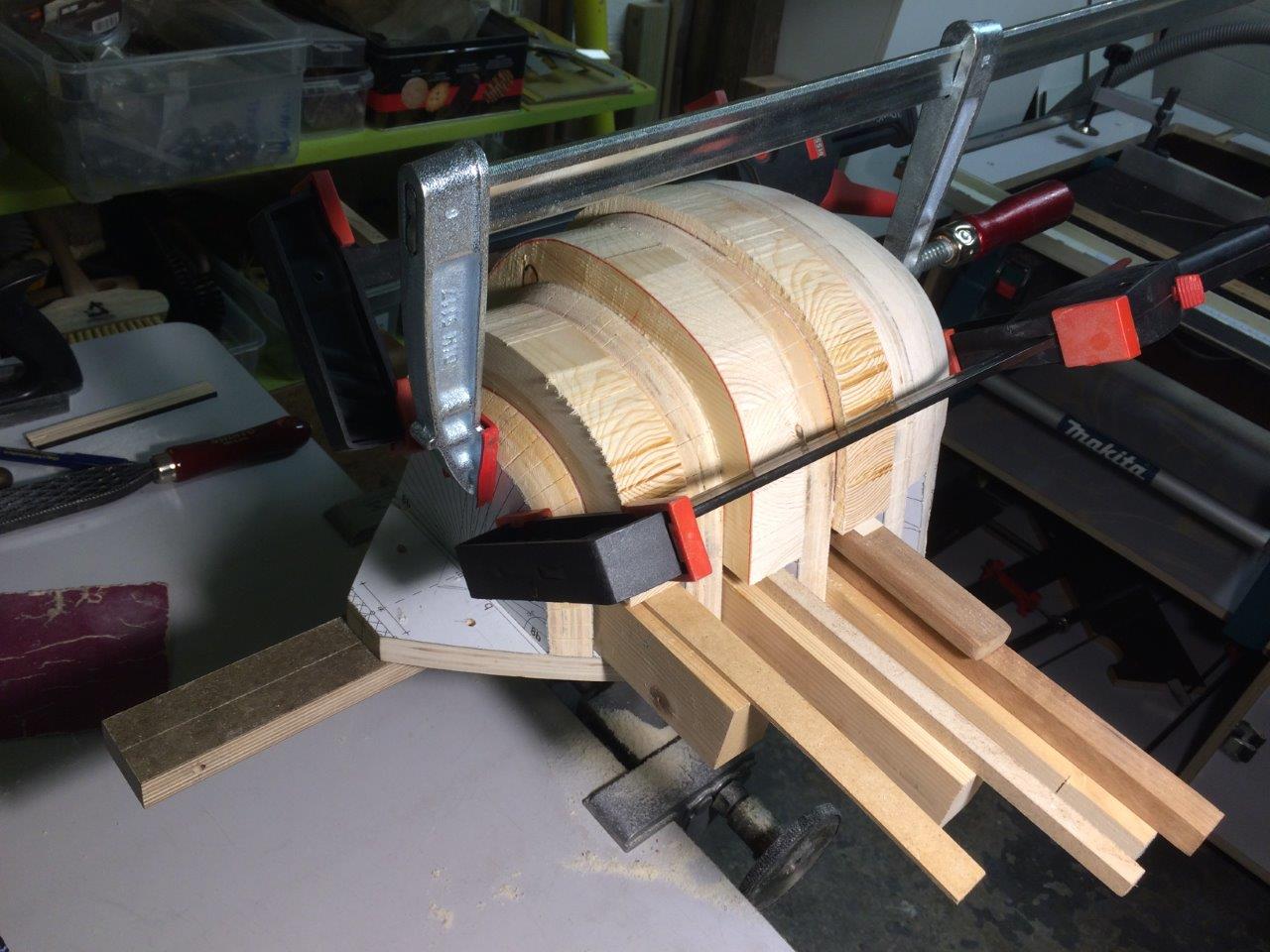

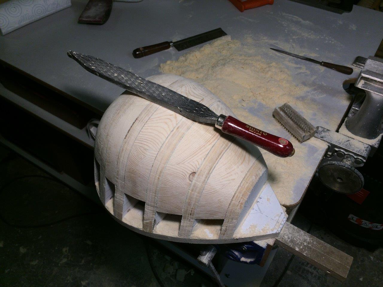

Βαγγέλη, (Vagges2010) σ΄ευχαριστώ και γω με τη σειρά μου για τα επιμελημένα σχέδια καλουπιού και για τη γενναιοδωρία σου! Το κερασάκι στην τούρτα έβαλε ο  Yannis P. με τα εκτυπώσιμα σε Α4 .pdf.
Συγχαρητήρια!
Όπως βλέπετε διαφοροποίησα κάπως την κατασκευή γιατί ένοιωθα ανασφάλεια καθότι δεν έχω κατασκευάσει ακόμα όργανο.
Γέμισα λοιπόν το καλούπι με μαλακό ξύλο μέχρι ένα σημείο και λιμάρισα με τη ράσπα προσεκτικά. Και μετά γυαλόχαρτα... Ένας σκασμός δουλειά!
Επίσης έκανα ρηχές πριονιές με ξυραφοπρίονο στα περάσματα των δουγιών. Μαρκάρισα με τον ίδιο τρόπο και τον άξονα συμμετρίας.
Έκοψα τη βάση με τρόπο που εκτιμώ ότι βολεύει το κόλλημα κολλάντζας και πλαιναριών. Πέρασα και δυό χέρια βερνίκι ελπίζοντας σε καλύτερο ξεκόλλημα μετά την κατασκευή. Έβαλα και ένα κομμάτι από κάτω για να το πιάνω στη μέγγενη.
Το αποτέλεσμα έχει λίγο απο  κράνος Starwars :-)
