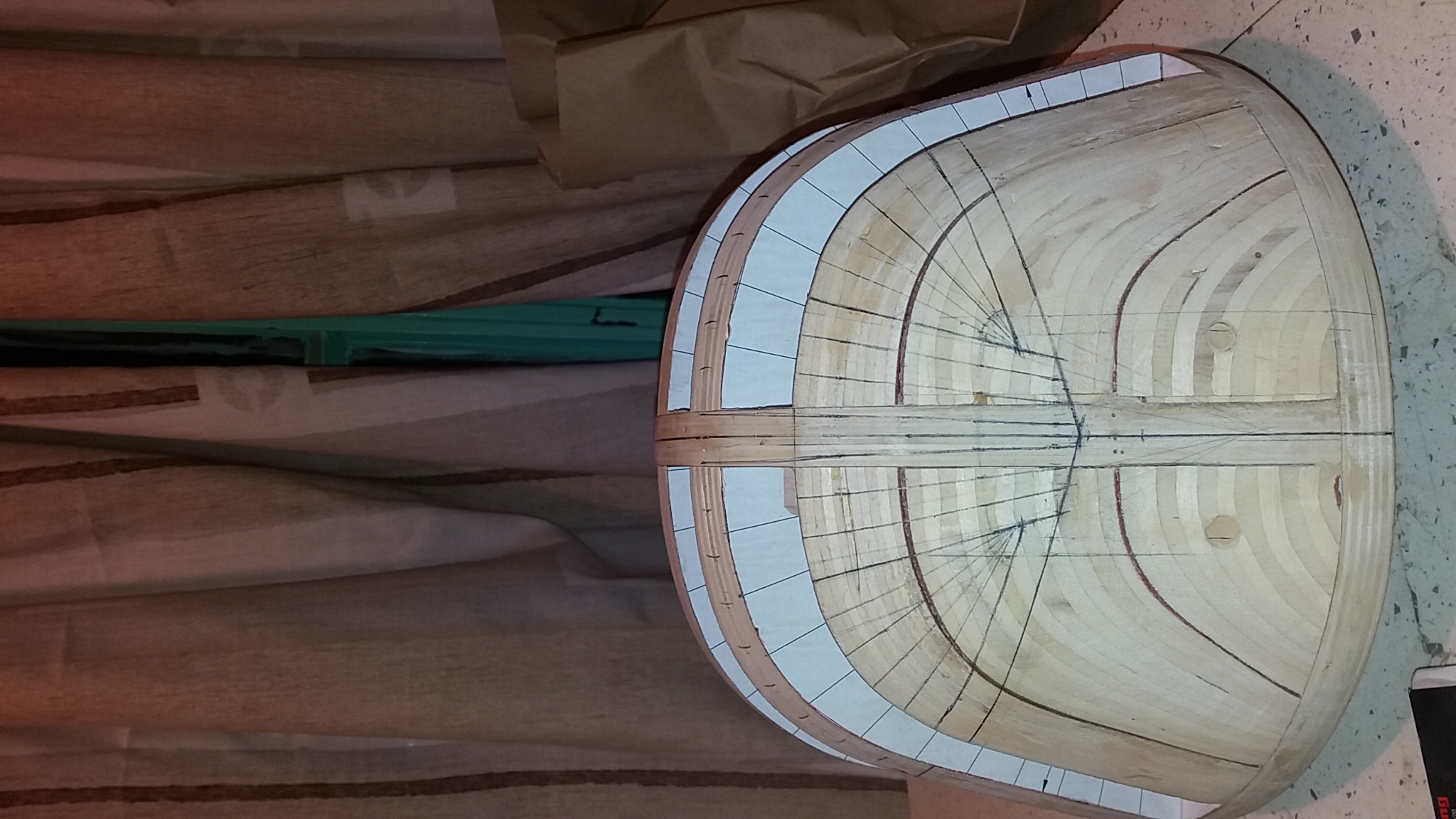

« Απάντηση #66 στις: Απριλίου 18, 2019, 12:07:35 μμ »
Gia sas fili tis organopiias.
Signomi para polli oti grafo me latinika gramata.
Eimai ellinas alla monimos katikos tis germanias. (to leksilogio mou den einai kai to kalitero)
Sta germanika pliktra psaxno panta ta ellinika gramata kai argo para polli gia na grafo.
Akoloutho peripou ena xrono afto to forum.
Apofasisa na kataskebaso mpouzouki kai thelo na dokimaso na ftiakso afto to "neo kaloupi"
Tora anarotieme to Eksis.
Exo dio epankelmatika mpouzoukia kai eida oti den exoun elipes douges opos ta xrisimopiite me afto to kaloupi.
Iparxi periptosi kai me afto to kaloupi na xrisimopiounte oloklires douges?
Brika ta sxedia, etimazo na to ftiakso, alla anarotieme an iparkoun diastasis gia to skafos pou prepi na simadepso.
p.x. to ipsos abo to piso meros pou stamatai i dougomana.
ti fardos exoun geniaka i douges?
- sto simio tou mprostinou takou (anosi me to maniki)
- sto pio fardi simio? (5o ksilo tou kaloupiou?)
- (an ontos xriazomai elipes douges) sto simio tou pisou takou
an balo filetakia, prepi to fardos ton dougon na to mikreno? I exrete me tin klisi apo mono tou sto sosto simio?
Tora mpolikes erotisis ekana…. {celebrate000}
xeromai gia apantisis  {celebrate012}

Απ: ΝΕΟ ΚΑΛΟΥΠΙ ΤΡΙΧΟΡΔΟ ΚΑΙ ΤΕΤΡΑΧΟΡΔΟ
« Απάντηση #67 στις: Απριλίου 18, 2019, 03:10:01 μμ »
γεια σας φιλοι της οργανοποιιας
συγγνωμη παρα πολυ οτι γραφω με λατινικα γραμματα
ειμαι ελληνας αλλα μονιμος κατοικος της γερμανιας. (το λεξιλογιο μου δεν ειναι και το καλυτερο)
στα γερμανικα πληκτρα ψαχνω παντα τα ελλην ικα και αργω παρα πολυ για να γραφω
ακολουθω περιπου ενα χρονο αυτο το φορουμ
αποφασισα να κατασκευασω μπουζουκι και θελω να δοκιμασω να φτιαξω αυτο το "νεο καλουπι"
τωρα αναρωτιεμαι το εξης
εχω 2 επαγγελματικα μπουζουκια και ειδα οτι δεν εχουν ελλιπες δουγιες οπως τα χρησιμοποιητε με αυτο το καλουπι
υπαρχει περιπτωση και νε αυτο το καλουπι να χρησιμοποιουνται ολοκληρες δουγιες;
βρηκα τα σχεδια ετοιμαζω να το φτιαξω αλλα αναρωτιεμαι αν υπαρχουν διαστασεις για το σκαφος που πρεπει να σημαδεψω π.χ. το υψος απο το π[ισω μερος που σταματαει η δουγομανα
τι φαρδος εχουν γενικα οι δουγες;
-στο σημειο του μπροστινου τακου (ανωση με το μανικι)
-στο πιο φαρδυ σημειο; (50 ξυλο του καλουπιου;)
-(αν οντως χρειαζομαι ελλιπης δουγιες) στο σημειο του πισω τακου
αν βαλω φιλετακια πρεπει το φαρδος των δουγων να το μικρυνω; ι ερχεται με τη κλιση απο μονο του στο σωστο σημειο΄
τωρα μπολικες ερωτησεις εκανα
χαιρομαι για απαντησεις
« Απάντηση #69 στις: Απριλίου 18, 2019, 06:16:56 μμ »
Γεια σου φιλε και καλη αρχη!!
Η απαντηση στις περισσοτερες ερωτησεις σου εξαρτωνται απο το ποσες δουγιες θα επιλεξεις να βαλεις στο σκαφος σου.
Αφου αποφασισεις αυτο...στη συνεχεια θα αποφασισεις το πλατος απο τα πλαιναρια σου, που θα εχει ως ανωτατο οριο το ποσο φαρδια ειναι η επιπεδη επιφανεια στα πλαινα του καλουπιου που επελεξες. Θα σχεδιασεις λοιπον τα δυο πλαιναρια σου και στη συνεχεια θα μετρησεις με μια μεζουρα την περιμετρο της εγκαρσιας διατομης στο σημειο με το μεγαλυτερο βαθος του σκαφους. Το μηκος αυτο θα το διαιρεσεις με τον αριθμο των δουγων που εχεις επιλεξει και θα εχεις το μεγιστο πλατος της καθε δουγας, το οποιο και θα ζωγραφισεις στο καλουπι σου. Μπορεις να παρεις αλλη μια εγκαρσια διατομη του καλουπιου σου πιο μπροστα και να κανεις το ιδιο.
Στη συνεχεια, χρησιμοποποιωντας εναν ευκαμπτο χαρακα μπορεις να ζωγραφισεις τις δουγες κατα μηκος, ενωνοντας τα σημεια που σημειωσες πριν.
Σχετικα με το σημειο συγκλισης στον πισω τακο, αυτο ειναι πιο χαμηλο για τις μεσαιες δουγιες και λιγο ψηλοτερο οσο ερχεσαι στα πλαγια. Δες καμμια φωτο απο ετοιμα σκαφη για να καταλαβεις τι εννοω.
Εγω καπως ετσι προχωραω. Ελπιζω να εγινα κατανοητος και να βοηθησα.
Κατα τα αλλα ξεκινα με το καλο και πολλες απο τις αποριες θα σου λυθουν στην πορεια απο μονες τους. Αν οχι...εδω ειμαστε παλι ;D ;D

« Απάντηση #73 στις: Μαΐου 08, 2019, 10:42:32 πμ »

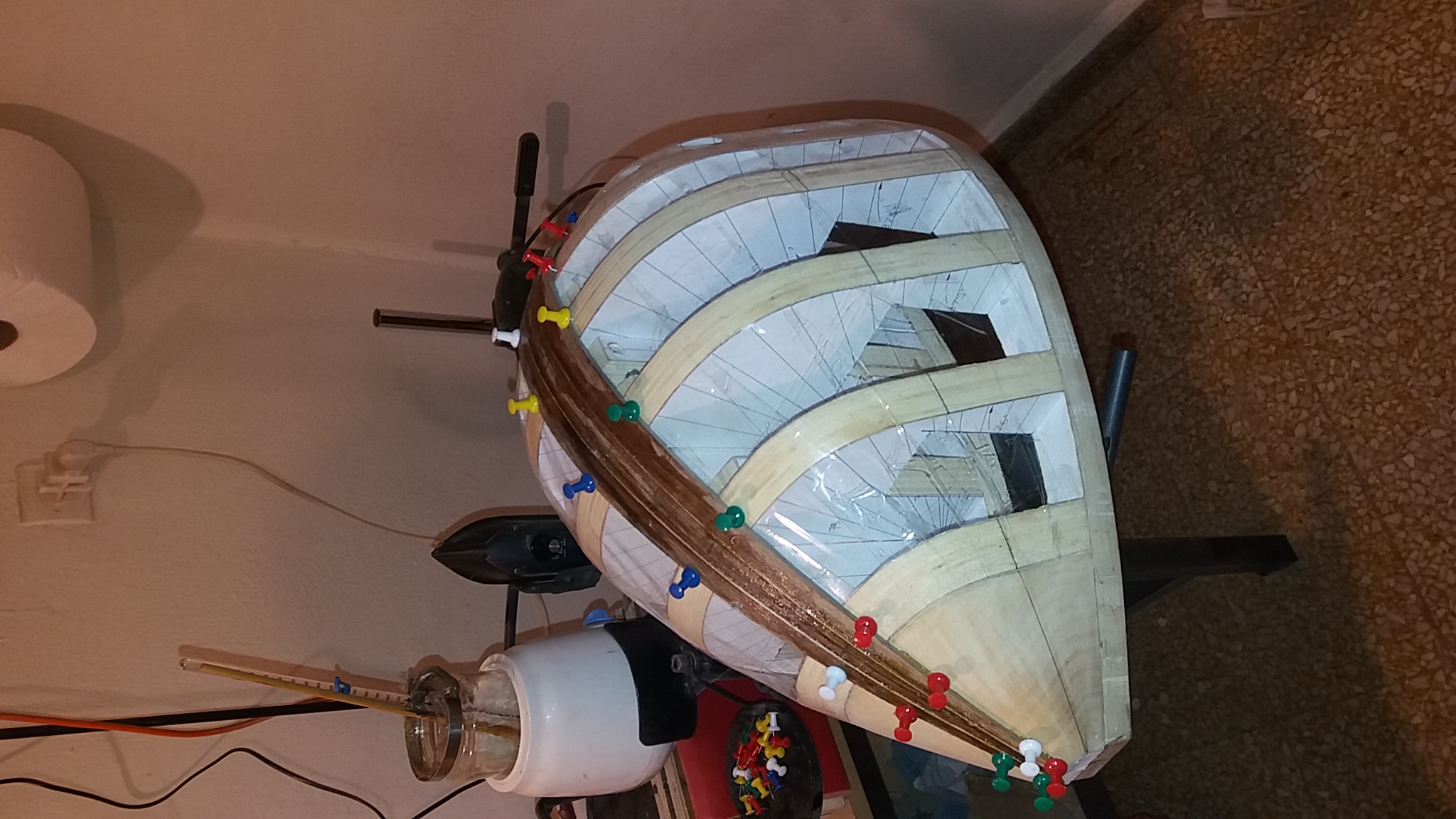

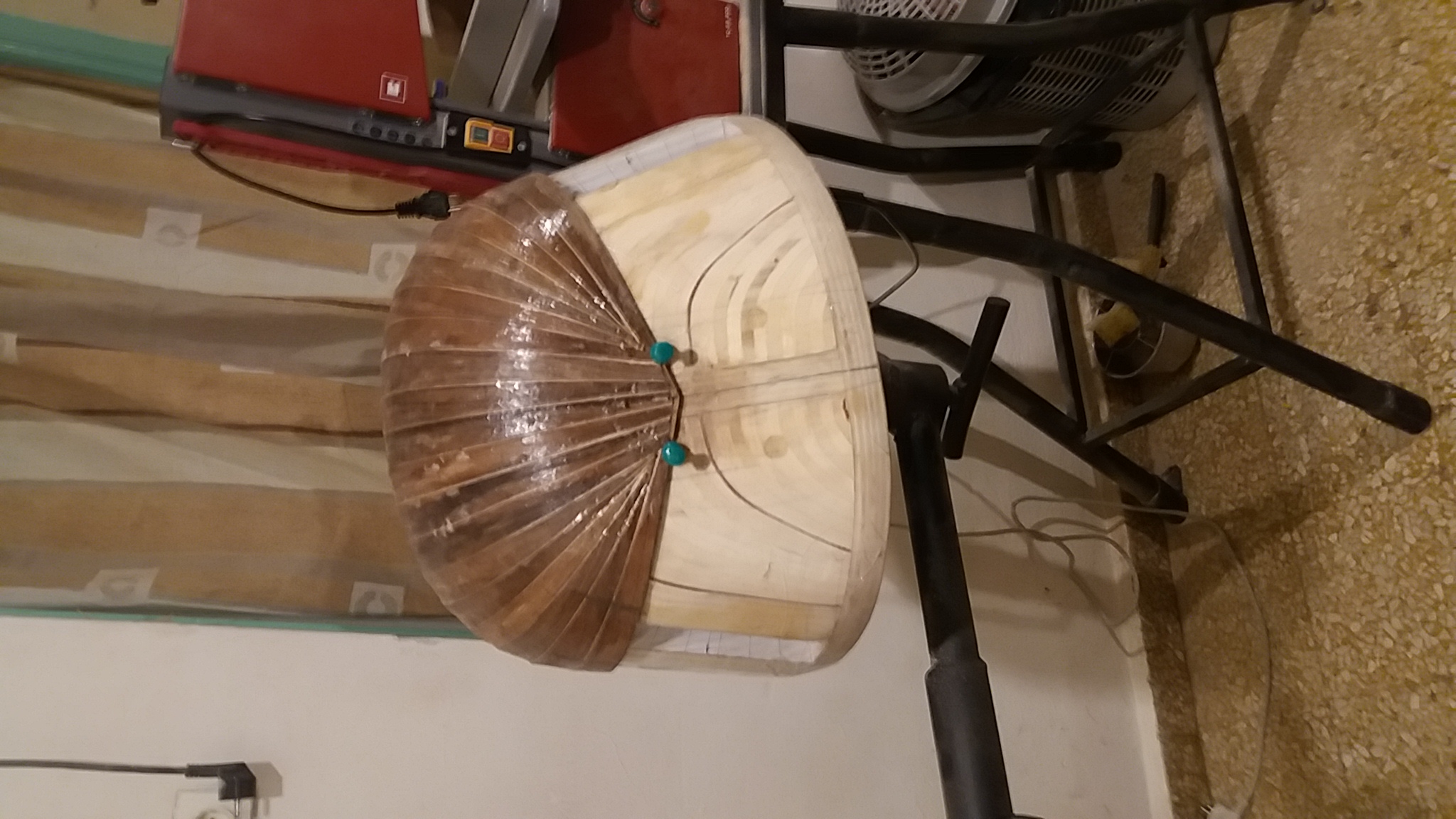

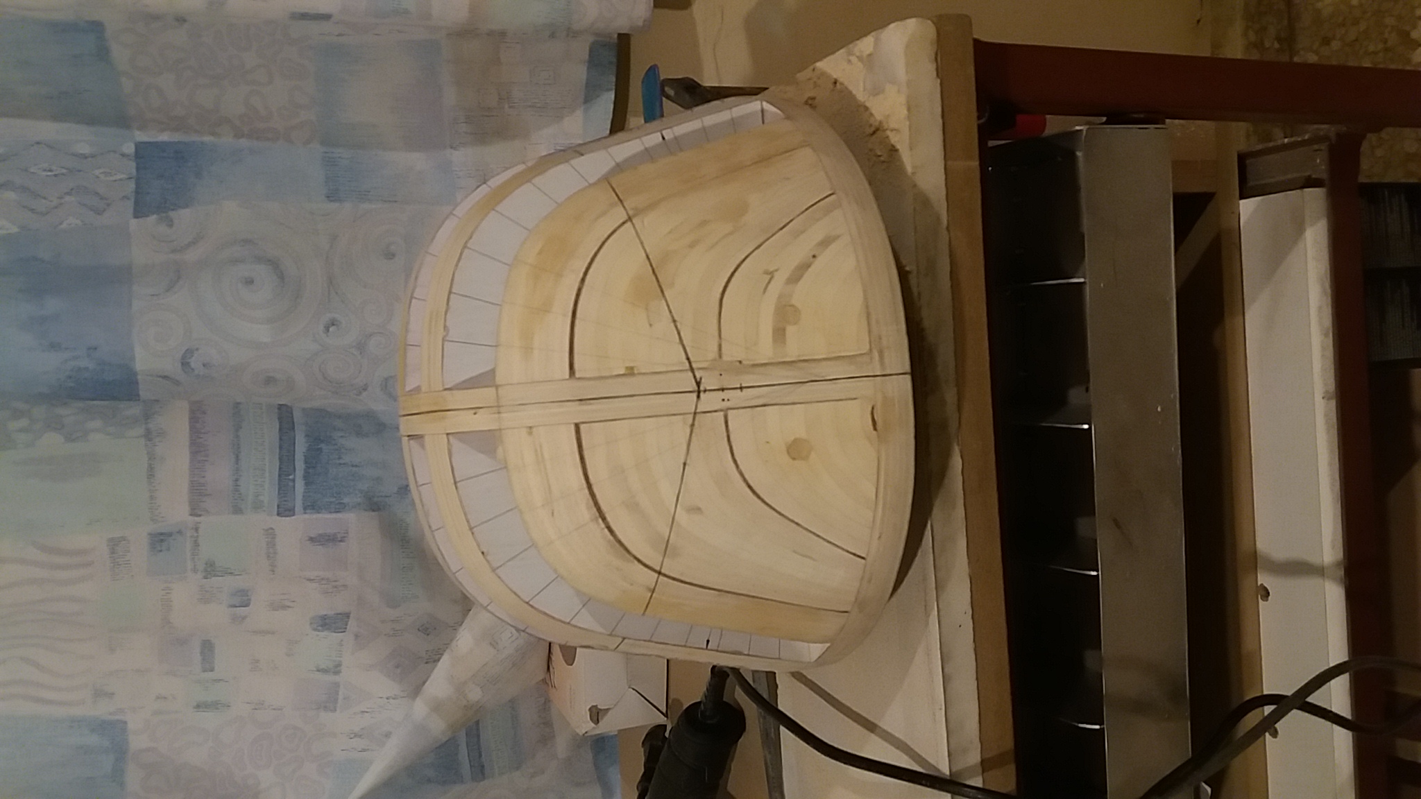

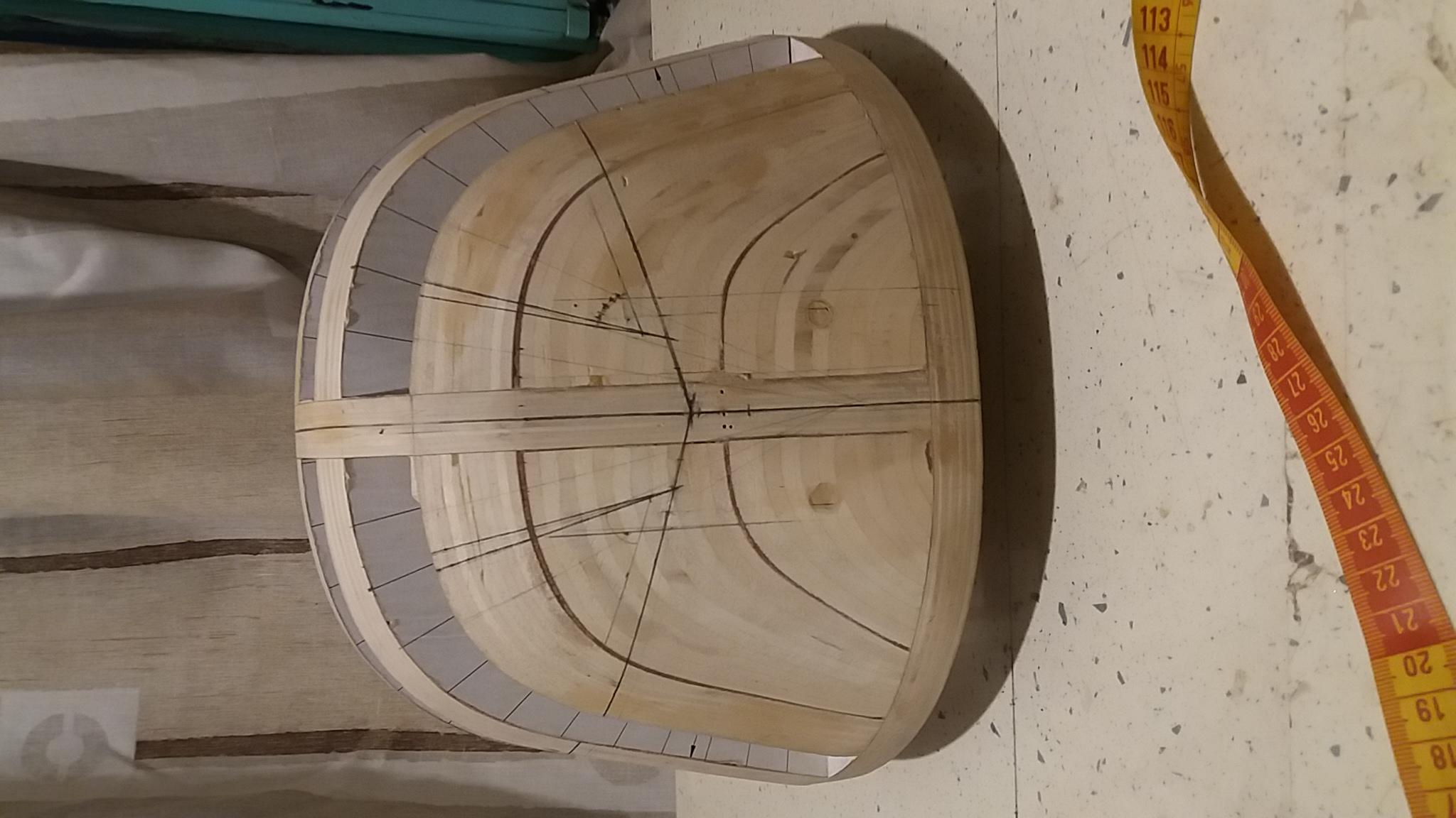

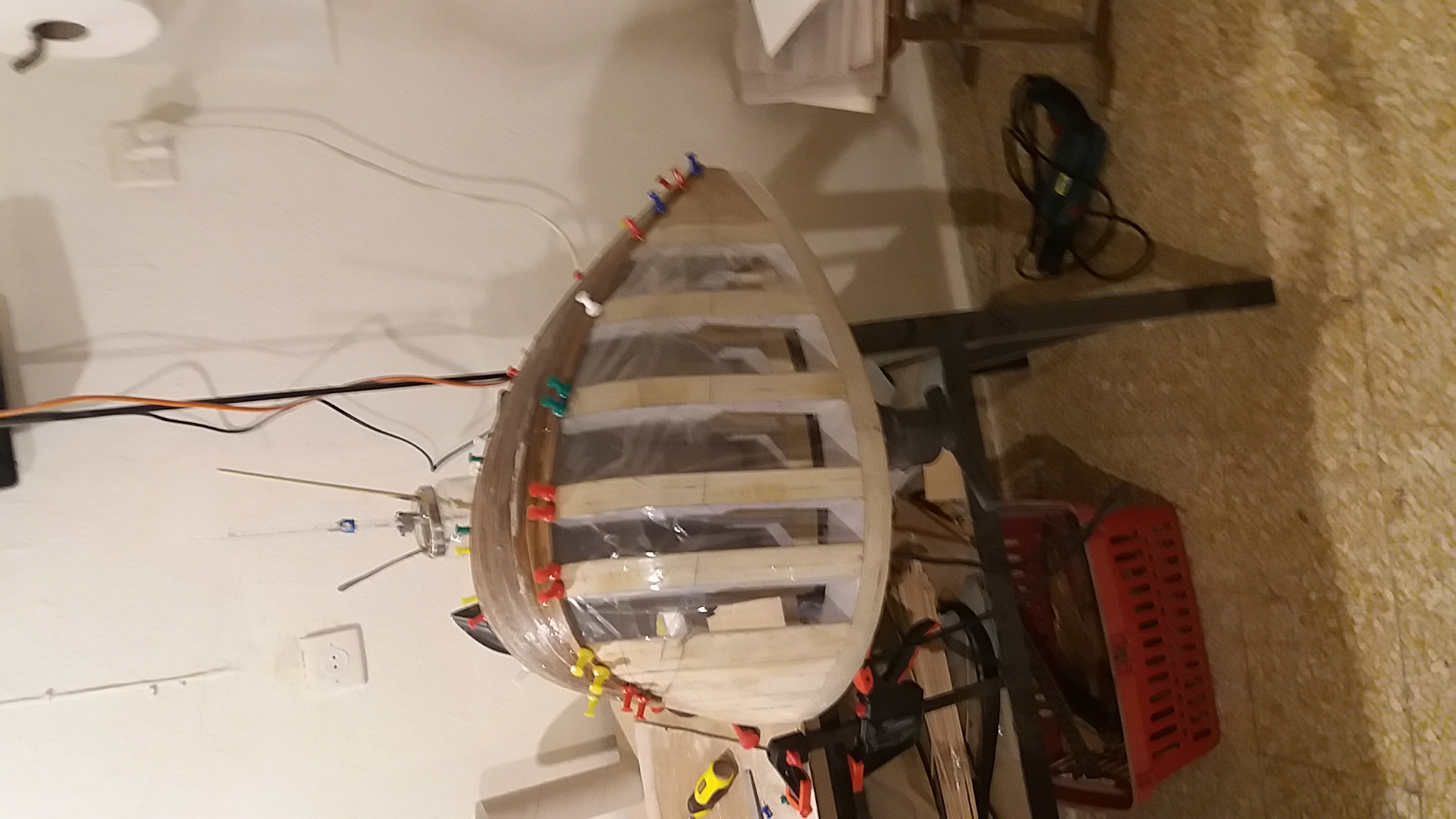

Μπραβο φιλε πολυ καλη δουλεια.σημερα ειδατις αποριες σου και επειδη εχω φτιαξει ενα σκαφος σε αυτο το καλουπι και εχω κρατησει καποια ενδεικτηκα στοιχεια απο φωτογραφιες θα τις ανεβασω και ισως σε βοηθησουν λιγο να παρεις μια ιδεα αν και εσυ θα πας συμφωνα με τις δικιες σου μετρησεις.οσο για το λαδι που λες εγω σε 3 σκαφη που εχω φτιαξει απλα τα ετνισα με τη διαφανη πλαστικη ταινια που ειναι για δεματα και συσκευασιες και εκανε μια χαρα δουλεια ποτε δεν μου κολησε σκαφος.πρεπει ομως να κανεις τα μετρηματα και τα σημαδια με μολυβι πριν περασει την ταινια.οταν βρω χρονο θα σου ανεβασω καποιες φωτο με τς στοιχεια που σου ειπς πιο πριν.καλη αρχη φιλε!!
ksiros
  • Μηνύματα: 224
« Απάντηση #74 στις: Μαΐου 08, 2019, 10:55:03 πμ »
Το σημειο σιγκλισης στις 7 κεντρικες δουγιες ειναι στους 7 ποντους
