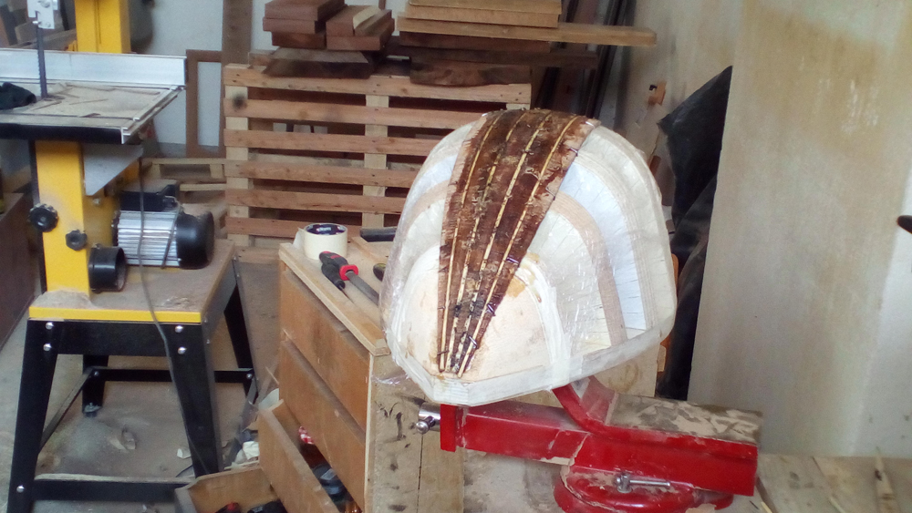

Παπαβλαχόπουλος Γιάννης
  • Μηνύματα: 371
  • Αγαπημένο ξύλο: το κοπάνημα
Απ: ΝΕΟ ΚΑΛΟΥΠΙ ΤΡΙΧΟΡΔΟ ΚΑΙ ΤΕΤΡΑΧΟΡΔΟ
« Απάντηση #41 στις: Μαρτίου 30, 2017, 11:03:38 μμ »
Εγώ το ξεκίνησα πάντως. Καρυδιά - με φιλέτα καρδαμωμένα - κελεμπέκι. Αυτό το ποστ δεν ξέρω αν πάει εδώ, αν την έκανα αλλάξτε το.

γιαννη καλη αρχη!
μπορεις να ανοιξεις ενα θεμα στις "παρουσιασεις κατασκευων", και να μας βαζεις εκει τα σταδια κατασκευης του μεχρι την ολοκληρωση!
