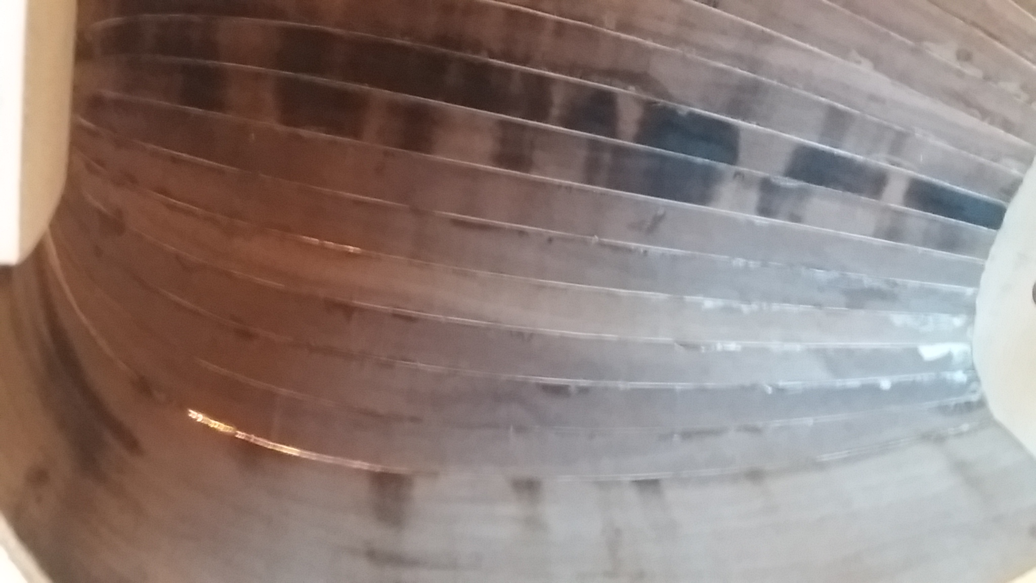

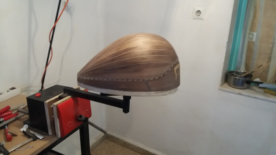

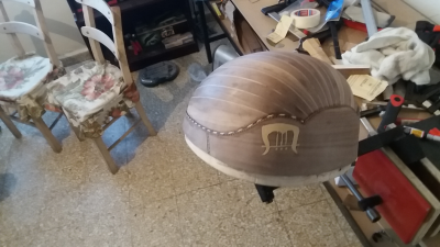

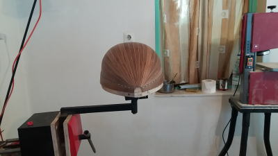

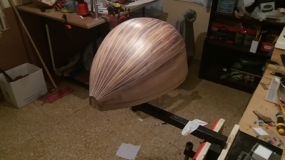

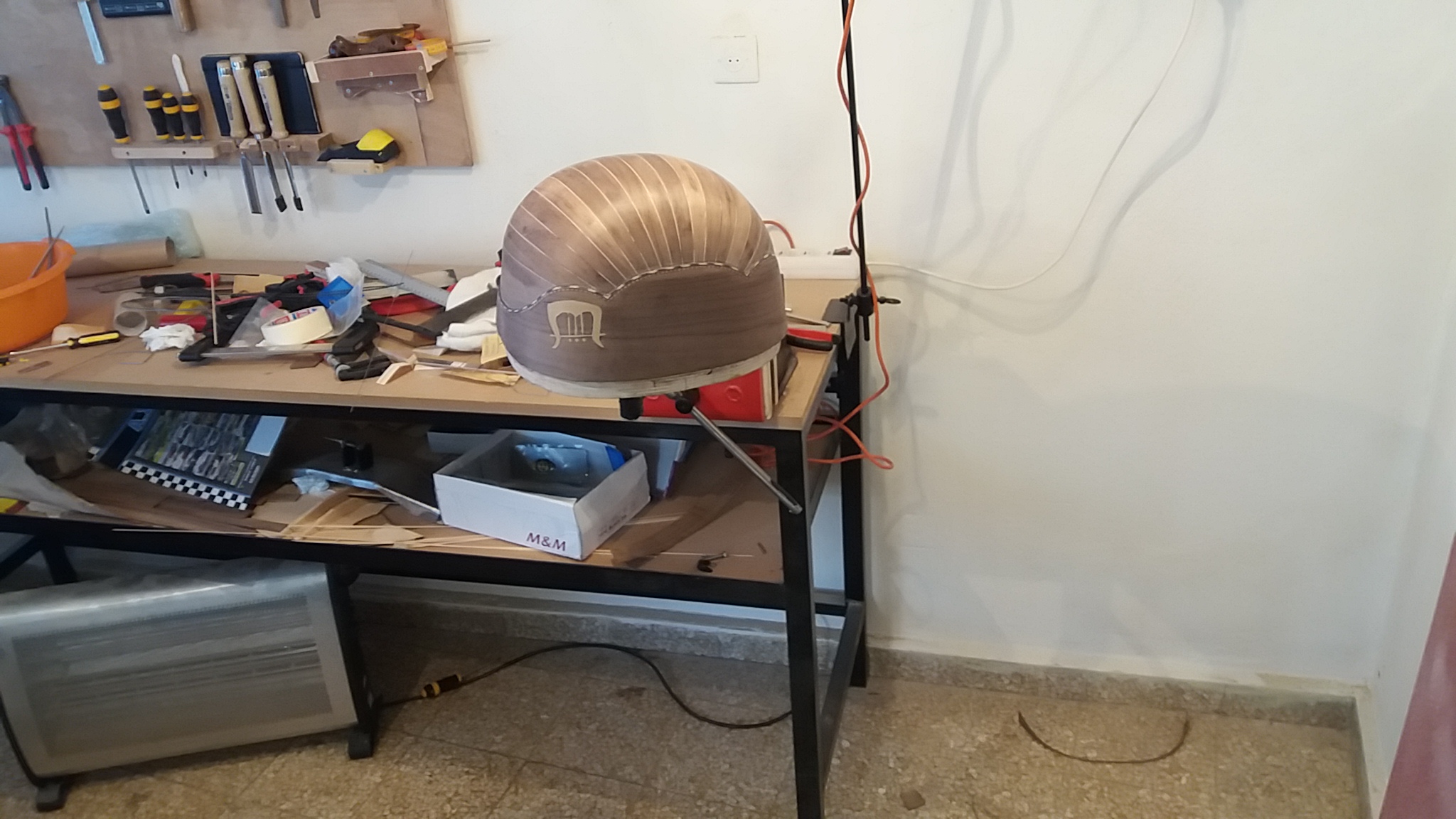

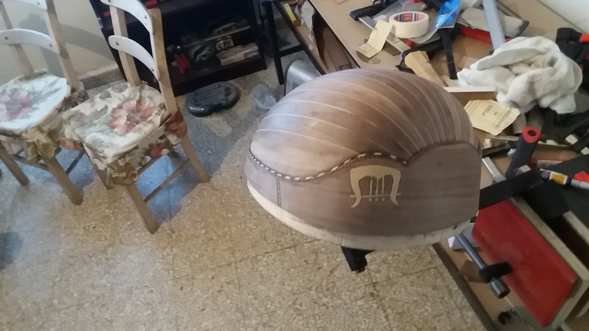

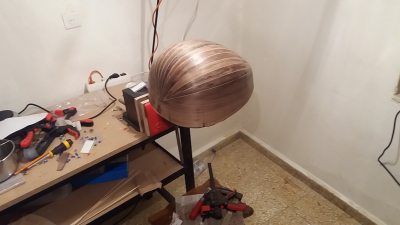

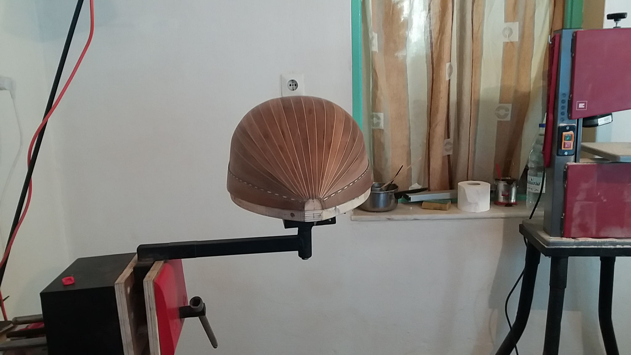

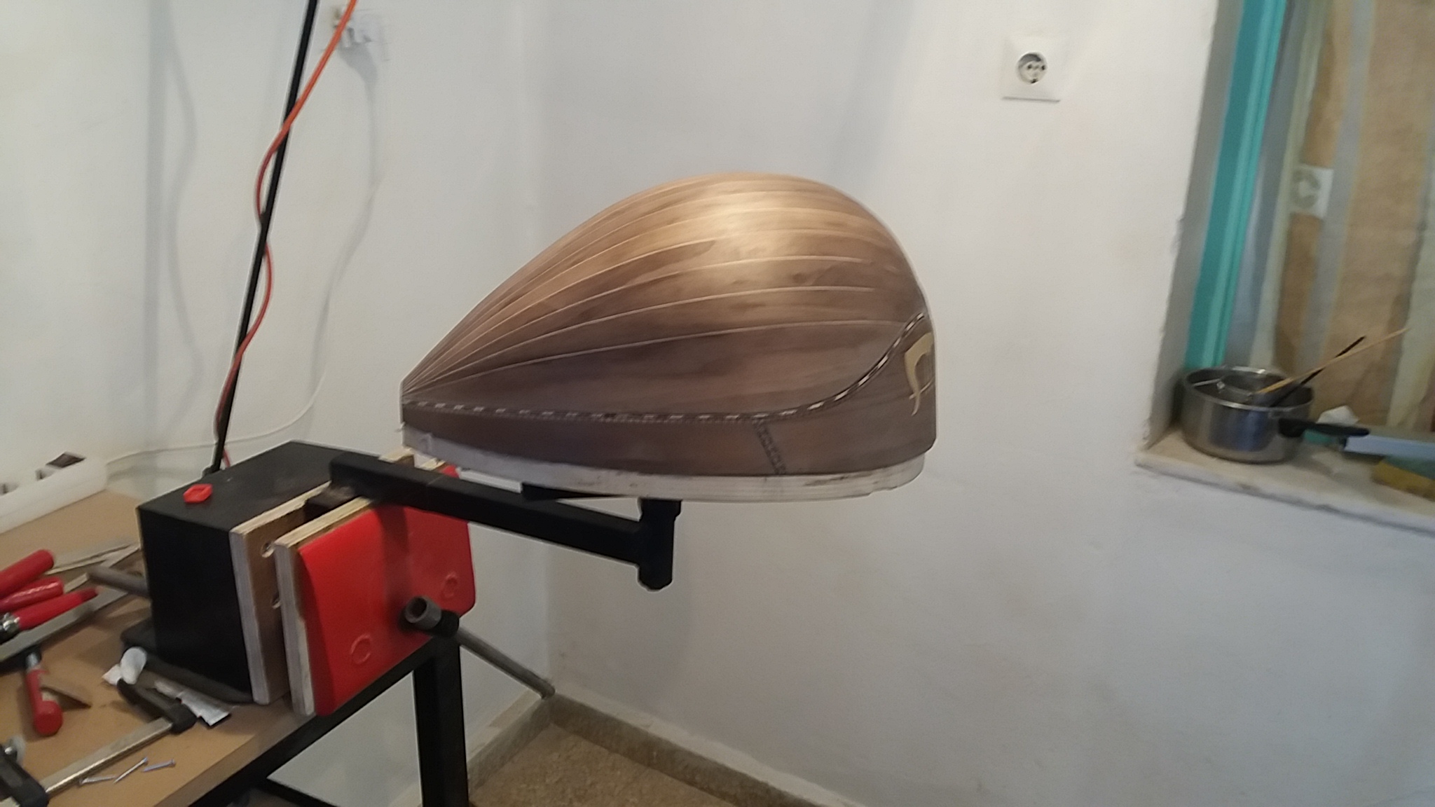

Γεια σας παιδια!!!μετα απο αρκετο κοπο καταφερα να φτιαξω το πρωτο μου σκαφος!!!ειναι απο αμερικανικη καρυδια με σφενδαμι φιλετα.μιας και ειναι το πρωτο μου εχει αρκετα λαθακια αλλα τουλαχιστον εκλεισε!!!τωρα μενει κολατζα που απο οτι βλεπω θα με ζορισει λιγο γιατι ηθελε λιγο παραπανω κλιση το καλουπι μπροστα.ευχαριστω πολυ το φορουμ και το vagges 2010 γιατι χωρις εσας ουτε καν θα το σκεφτομουνα!!!αν θελετε πειτε μου τη γνωμη σας!! Για κολατζα σκεφτομαι να την κανω περιπου στους 11 ποντους

Πρώτο σκάφος , μια χαρά !
Μπράβο σε σένα, μπράβο και στον Vagges 2010

....αφού στην πρώτη προσπάθεια , κατάφερες και έβαλες και φιλέτα, προσωπικά σου βγάζω το καπέλο!!
Τώρα για το ύψος της κολάτζας , νομίζω ότι εσύ θα κρίνεις βάσει του καλουπιού σου.
Να πω όμως και την γνώμη μου    ;D   , επειδή το σημείο σύγκλισης στις δούγιες είναι χαμηλά, νομίζω με τα 11 εκατοστά  είσαι μια χαρά. Βέβαια σ´αυτό,  ας απαντήσουν οι πιο έμπειροι!
.......ωραία και η προέκταση που στηρίζεις το σκάφος!!! ;)
Μπράβο και Καλή συνέχεια!!!!

Σε ευχαριστω γιωργο!!!βασικα τα φιλετα δεν με δυσκολεψαν καθολου δοκιμασα και με τους 2 τροπους και να τα λυγιζω πρωτα που καθονται λιγο πιο ευκολα αλλα και σιδερομα αλυγιστα παλι μια χαρα και δεν μου εσπασε και κανενα.αλλα εκανα αρκετα λαθη που ευτηχος τα διορθοδα.στο ματι για πρωτο καλο φενεται αλλα στη πραξη θα φανει οταν με το καλο ξεκαλουποσω.ναι η βαση ειναι οτι πρεπει γιατι γυρναη και γυρο γυρο και περνη και κλιση πανω κατω.κολατζα καπου για 11 λεω γιατι ειναι χαμηλα η σιγκλιση και ειναι και λιγη η κληση που εχει οποτε καπου εκκει το βλεπω!!

φίλε ksiros πολύ ωραία δουλειά και για πρώτη εξαιρετική, λιγο προσοχή στον τάκο (στην ένωση με το μάνικο), θα σου βγει χοντρό το μάνικο

Σε ευχαριστω κωνσταντινε!!!στην ενωση το ημικυκλιο το εκανα 2.5 φαρδος που μαζι με πλαιναρια και παραπετια να γινει 3.5.πιστευεις πως ειναι φαρδυ 3.5??

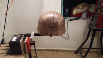

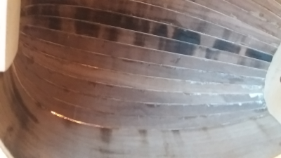

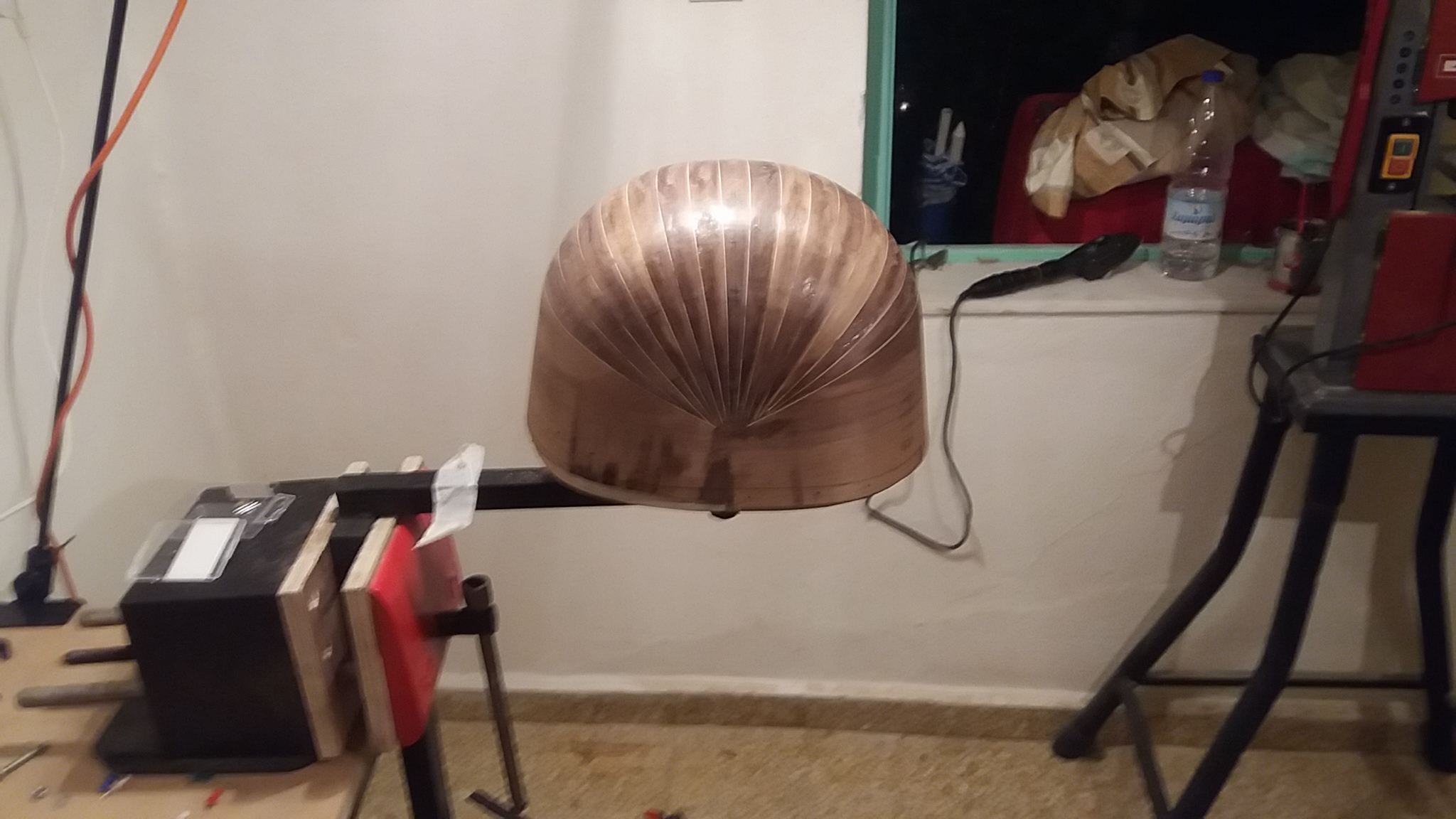

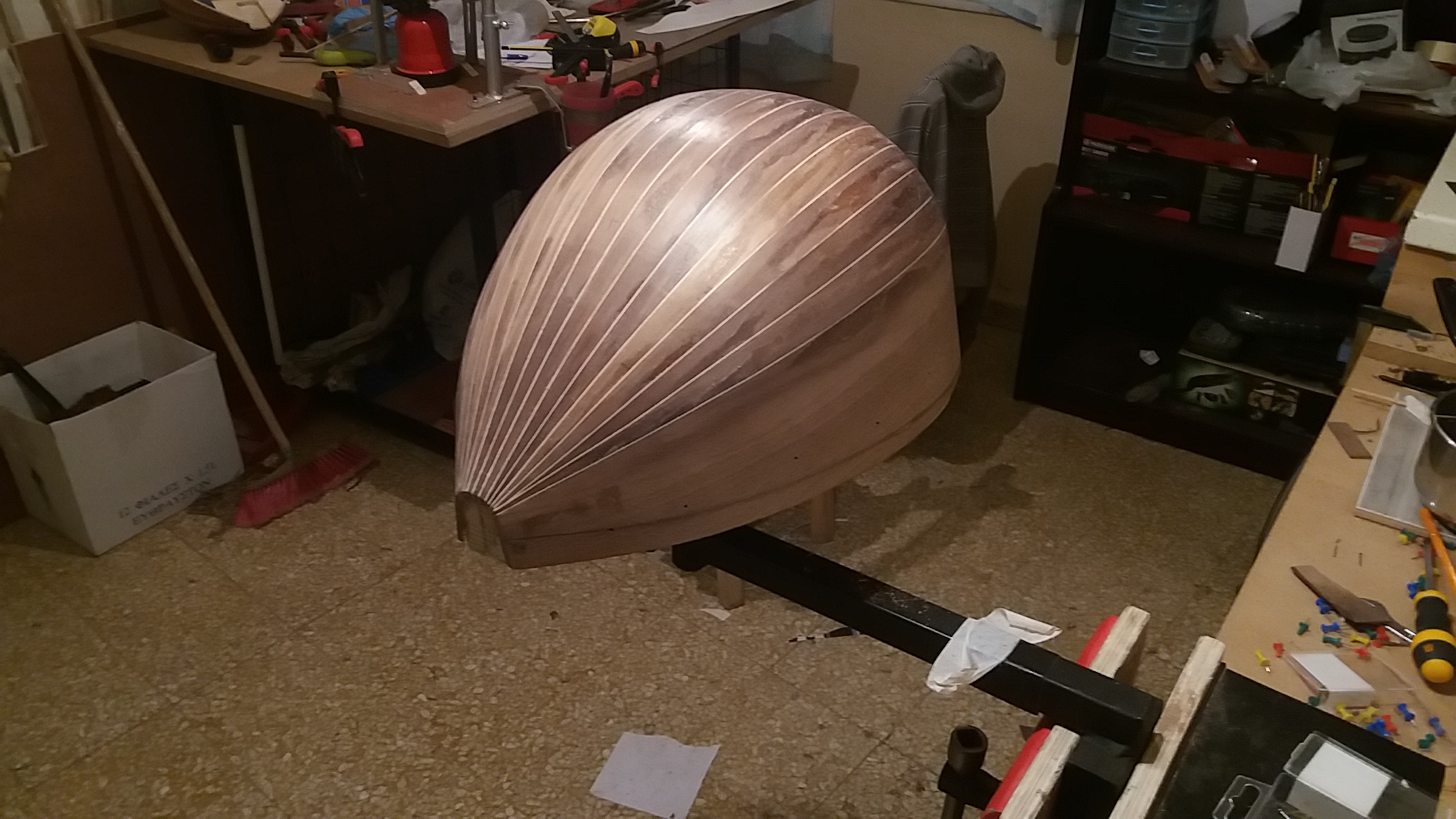

Γεια χαρα παρεα!!σημερα ξεκαλουποσα αλλα μαλλον πως δεν το θελει να γινει μπουζουκι!! Μετα απο πολλες αναποδιες οπως σπασημο κολατζας στο σφυξημο ενω ειχα δοκιμαση χωρις κολα και εκλεινε τελεια μετα που εβαλα κολα οταν εβαζα τα σφινακια εκανε το κρακ!!γιαυτο και αυτη η βλακεια για φιγουρα.αλλα το χειροτερο ξεκαλουπονω το βαζω κατο απτη λαμπα και τελικα ειναι ενα καλο φωτιστικο!!! Υπαρχει σωτηρια λετε η παει για πεταμα??
ksiros
  • Μηνύματα: 224
Απ: 1η κατασκευη τριχορδου σκαφους!!!
« Απάντηση #14 στις: Απριλίου 05, 2017, 07:00:59 μμ »
Το εσκαψα με μια φαλτσετα και εβαλα ξυλοστοκο νερου!
