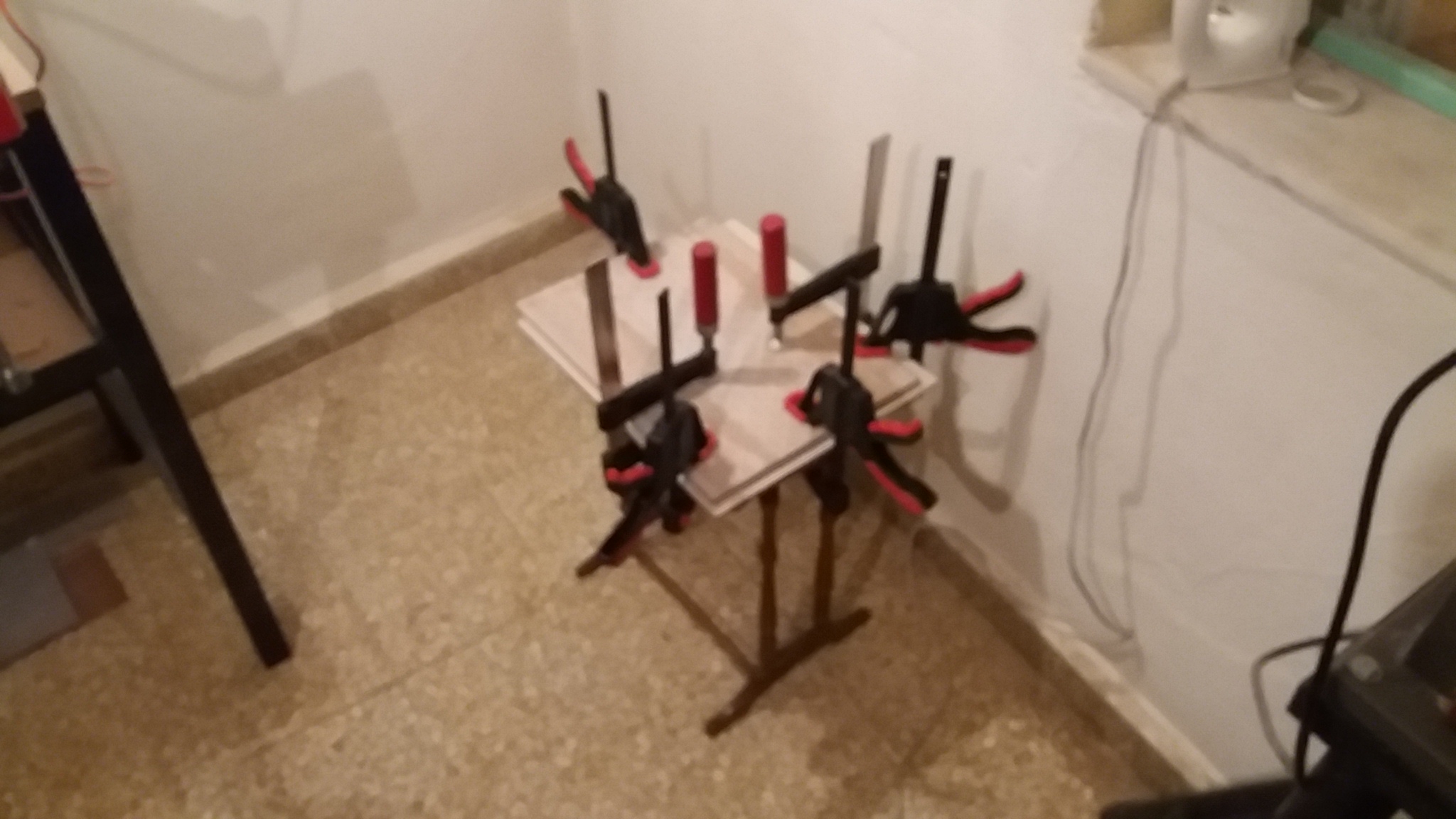

Ἀγαπητοί φίλοι ὀργανοποιοί , καλή σας ἡμέρα καί εὐχαριστῶ γιά τίς ἄμεσες ἀπαντήσεις σας !
Διεπίστωσα ὅτι τό μανίκι ἔγινε στραβό , ἔπειδή τό ἔσφιξα σέ λίγο καμπύλο πάγκο ( ἕνα νοβοπάν πού εἶχε λίγο " πάρει " καί τό εἶχα στηρίξει σέ δύο τρίποδα ) . Ὅπως εἶπα , τό ἔσφιξα γιά 8 ὧρες " ἀντίθετα ", μέ ἀπότέλεσμα νά στραβώση λίγο ἀπό τήν ἄλλη μεριά !!! Ἀμέσως τό ἔσφιξα ἀνάμεσα σέ δύο καλά πλανισμένα χοντρά ξύλα γιά 16 ὧρες καί ἔγινε εὐθύτατο !!!
Πιστεύω ὅτι , ἐπειδή ἔκανα τίς πιό πάνω ένέργειες ἀμέσως μετά τήν ἀποσυμπίεση τοῦ μανικιοῦ καί ἡ ψαρόκολλα πού χρησιμοποίησα , ἐνῶ εἶχε πήξει , δέν εἶχε πλήρως σκληρήνει ἀφοῦ χρειάζονται 24 ὧρες γιά νά σκληρήνη , τουλάχιστον στό μεγαλύτερο ποσοστό κάθε κόλλα , γί ' αὐτό τό λόγο νομίζω τό μανίκι ἴσιωσε .
Τό πάθημα μάθημα - ἔλεγχος εὐθύτητος πάγκου - εὐλυγισία φρέσκιας κόλλας .
Ὅσον ἀφορὰ τἀ μικροδιάκενα στό σκάφος , θά ἀκολουθήσω τήν μέθοδο κόλλας - σκόνης ἐσωτερικά , γάζας - ἀραιῆς ψαρόκολλας . Ἀπό τήν ἔξω - καλή πλευρά τοῦ σκάφους , αὐτά τά μικροδιάκενα θά καλυφθοῦν ἀπό τήν ἐφαρμογή τῆς σκόνης τῆς ἐλαφρόπετρας μετά τόν ἐμποτισμό .

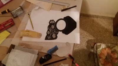

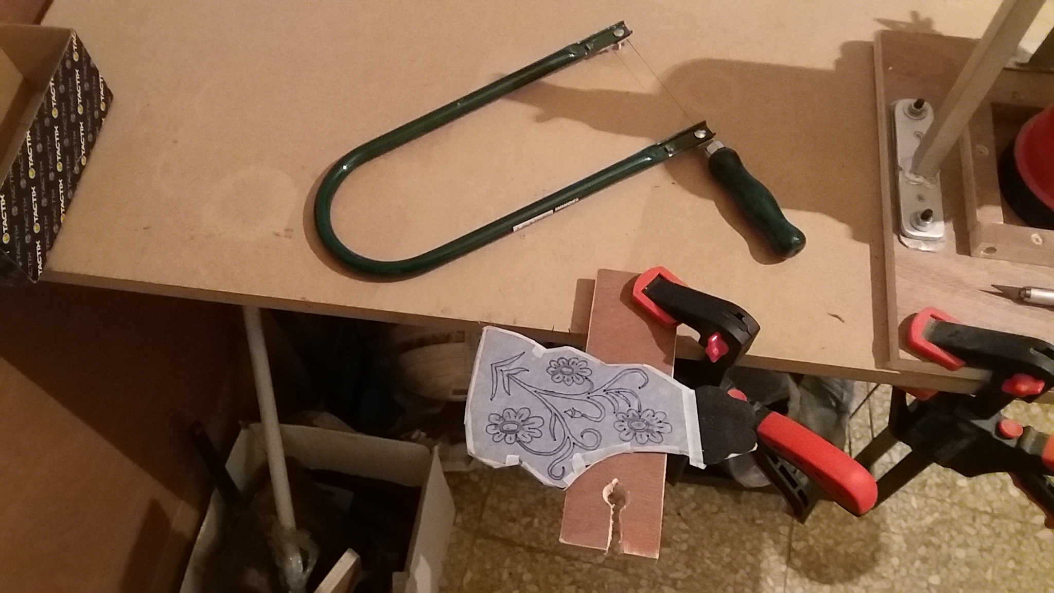

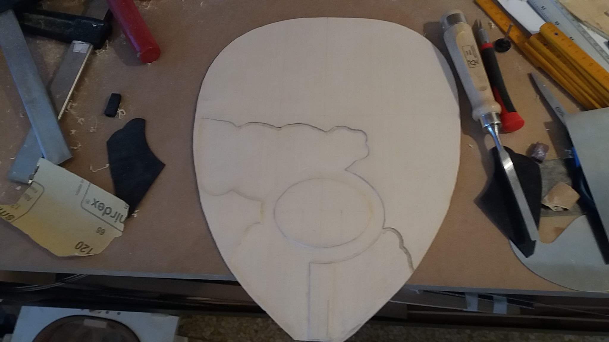

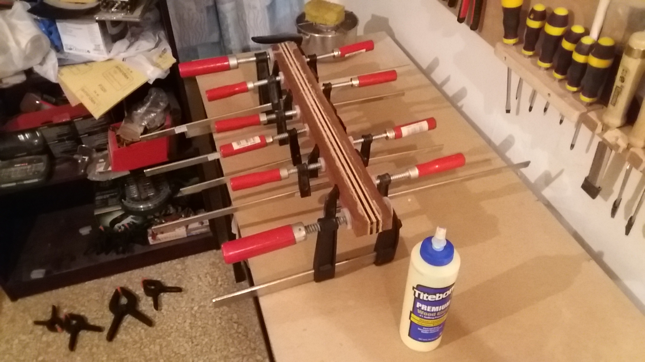

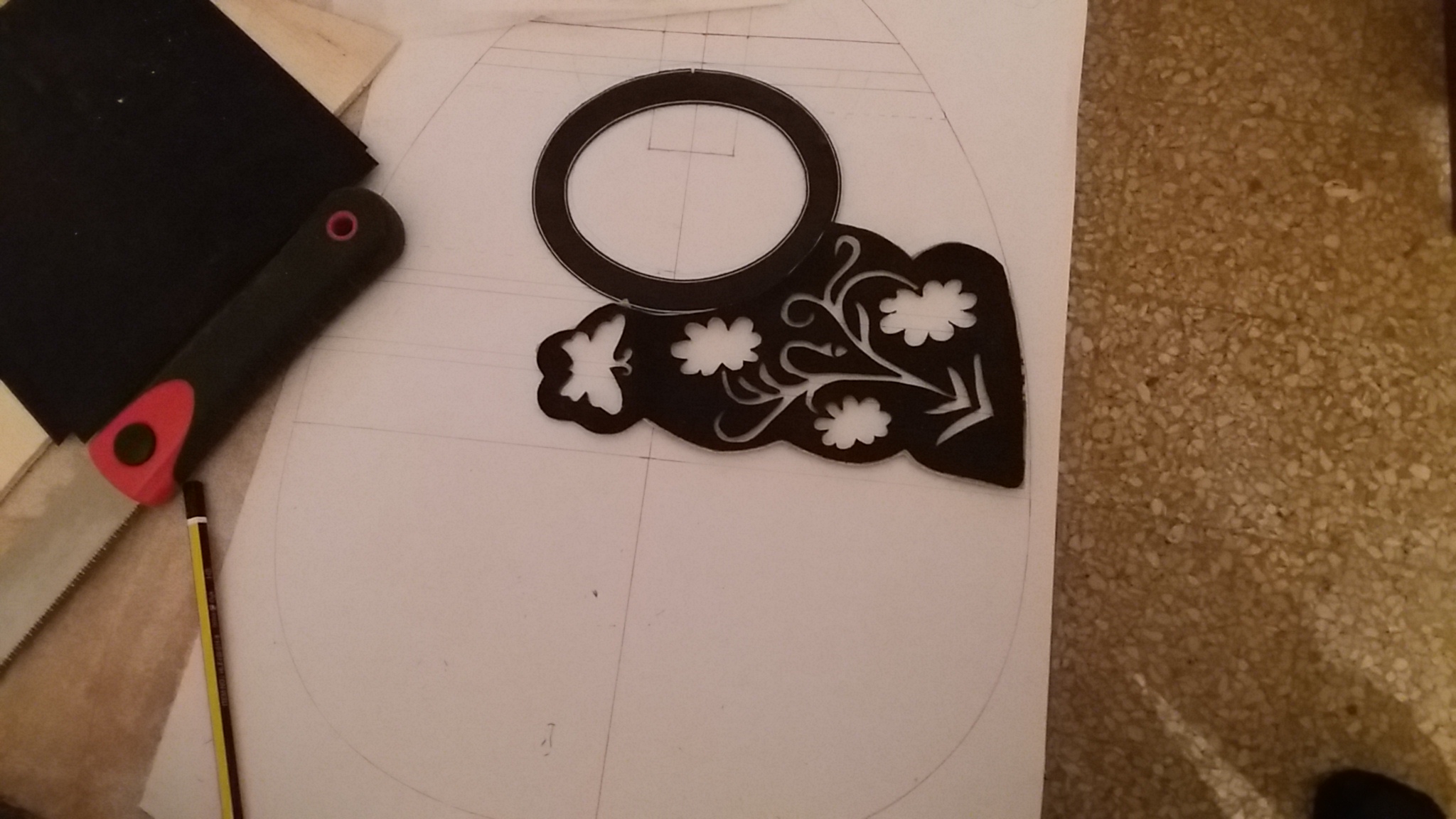

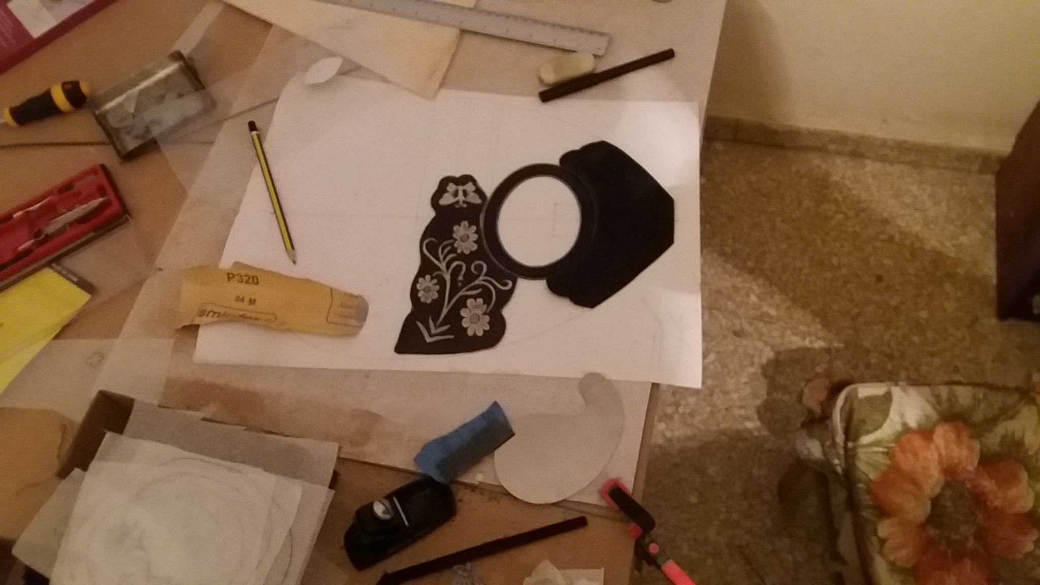

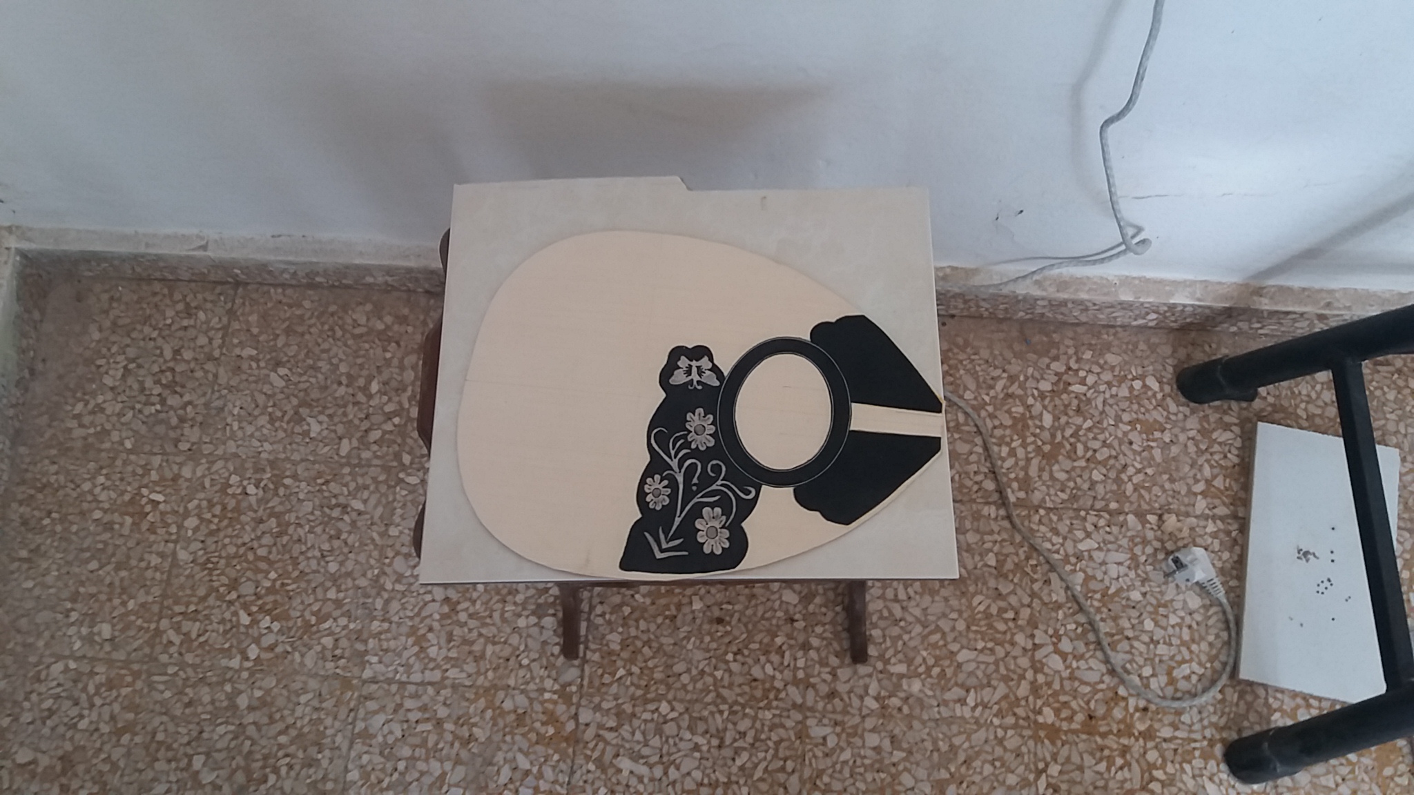

Γεια χαρα παρεα!!!προχωραω αργα αργα λογο ελειψης χρονου και απειριας.κολησα τα κοματια σαντουιτς για το μανικα και εφτιαξα καπακι και φτιαχτες φιγουρες για πρωτη φορα παλευονται αν και θα μπορουσε να γινει καλυτερη δουλεια στις λεπτομεριες.το καπακι ειναι 2.8 εσκαψα με το dremel kai φυτεψα φιγουρες αλλα δυστιχος το μαυρο μου χαλασε λιγο το χρωμα του πιο ανοικτοχρομου ξυλου.υπαρχει καπιο κολπο να μην λερωνεται??γιατι φοβαμαι μην λερωσω το καπακι τωρα με το τριψημο.οι φιγουρες κατσανε πολυ καλα με σχεδον καθολου.λεω να στολαρω με μαυρη σκονη και λογκο εκτος αν υπαρχη αλλη καλυτερη λυση.οι καπλαμαδες ειναι τουλιπιε μαυρο και λουπα λευκα.
  • Μηνύματα: 7.565
Απ: 1η κατασκευη τριχορδου σκαφους!!!
« Απάντηση #33 στις: Μαΐου 06, 2017, 03:23:03 μμ »
μπραβο πολυ ωραια δουλεια!
εγω κατι που κανω στην ροζετα της κιθαρας, ειναι να περναω ενα χερακι γομαλακα, πριν την κολλησω, ετσι μετα δεν εισχωρει η κολλα στο ξυλο και δεν λεκιαζει, και οπου εχει κολλα φευγει ευκολα με λιγο βρεξιμο-ξησιμο κλπ!
ωραια και η σεγα σου, απο που και ποσο αν θυμασαι;

Σε ευχαριστω στελιο.βασικα δεν εχω γομαλακα ουτε την εχω δουλεψει ποτε αν ολα πανε καλα στο τελος θα λουστραρο ετσι το καπακι.αλλα τωρα που θα χρειαστει λιγο τριψιμο το καπακι το φοβαμαι πως θα μπει στις ινες το μαυρο και να δω πως θα καθαρισει μετα!!το σεγακι το πειρα σπο ενα βιβλιοπωλειο εδω στα χανια ειχα παει να παρω ενα χαρτονι και το ειδα κ το πειρα αλλα δεν ειναι τπτ το ιδιαιτερο ενα αλλο που εχω παρει απο μαγαζι με εργαλεια ειναι καλυτερη ποιοτητα στα βιδακια που εχει.αν θυμαμαι καλα εκανε 6 με 7 ευρω αν σε ενδιαφερει μπορω να δω αν εχει αλλο.

καθάρισε με νέφτι και 99% θα φύγουν οι μαυρίλες.
Και μια συμβουλή για να μην "τρέχεις" στο μέλλον: τα κομμάτια του μπράτσου είναι καλύτερα να τα σφίγγεις επάνω σε έναν άκαμπτο οδηγό, από υλικό που να μην πιάνει η κόλλα (π.χ. κοιλοδοκό, αλουμίνο, μάμαρο, μελαμίνη).
Κολλώντας "στον αέρα" υπάρχει περίπτωση να μεταφερθούν στραβομάρες είτε από το ένα ξύλο στο άλλο είτε από περισσότερο / λιγότερο σφίξιμο στους σφιγκτήρες (ή και την ίδια τη ροπή τους - σ' αυτούς που σφίγγουν με βίδα). Με τον οδηγό το αποφεύγεις.

Ευχαριστω μανο!εχεις δικιο ισως εκανα βλακεια δε το σκεφτηκα τα εσφυξα πανω στον παγκο για να πατανε επιπεδα και μετα τα γυρισα ετσι να καθαρισω τις κολες και τα αφησα ετσι μην κολησουν κατω.πιστευω να την βγαλανε!
« Απάντηση #37 στις: Μαΐου 07, 2017, 08:54:13 μμ »
Αν είναι πλαστικό μαύρο, μικρό το πρόβλημα. Βενζίνη καθαρή και όλα καλά. Να δεις γέλια με τον εβενο.
