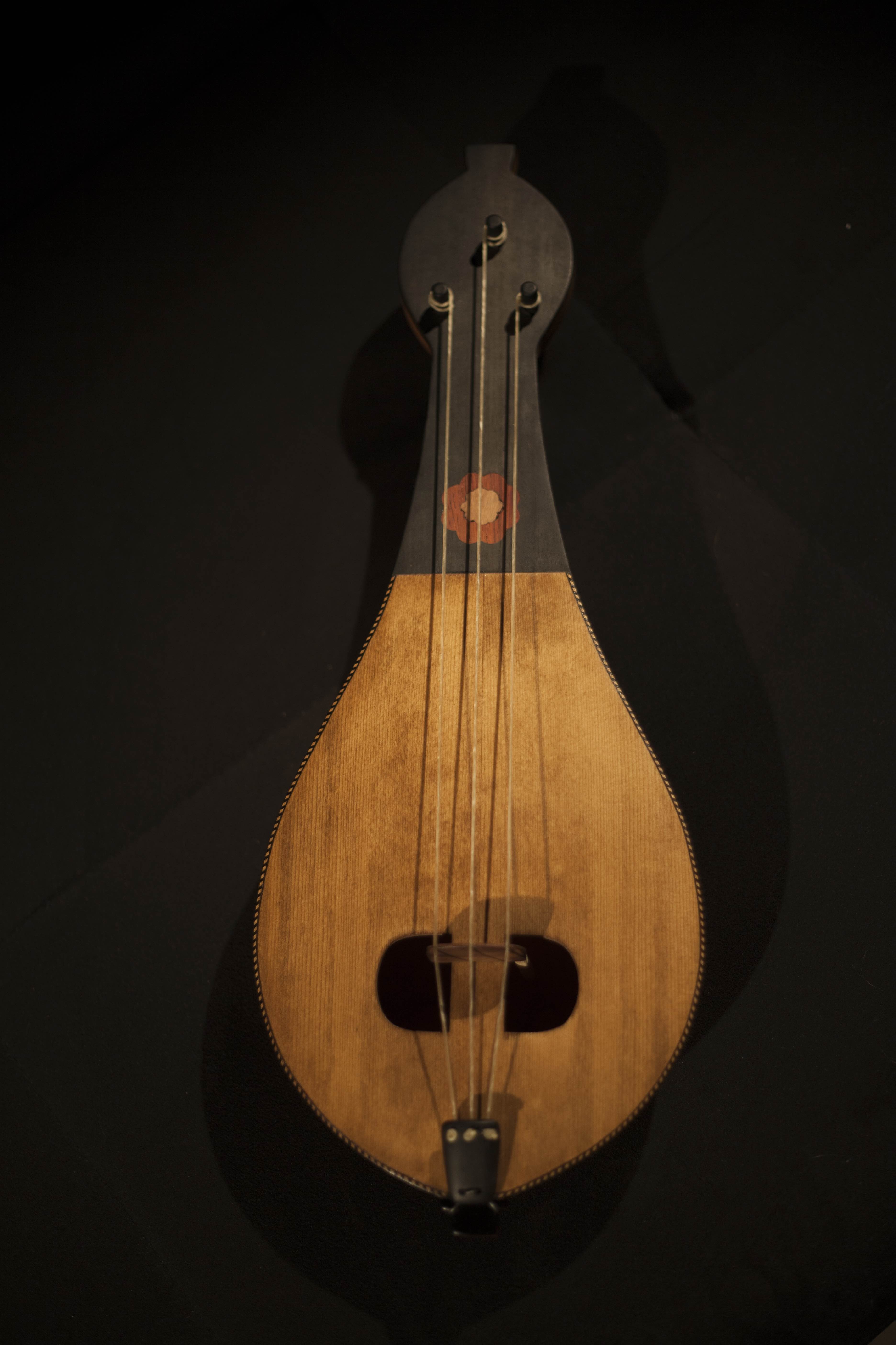

Γειά σε όλους! Αποφάσισα μετά από καιρό να βάλω κι εγώ τα όργανα που φτιάχνω εδώ στο forum!
Η συγκεκριμένη είναι λύρα Μακεδονίας και παίζεται στην Δράμα σε 4 χωριά (Πύργοι, Πετρούσα, Μοναστηράκι και Ξηροπόταμος).
Είναι αχλαδόσχημη λύρα με τρείς εντέρινες χορδές που κουρδίζονται σε διαστήματα οκτάβας και πέμπτης. Δηλαδή Λα - Λα - Μι ή Σολ - Σολ - Ρε. Το κούρδισμα δεν είναι απόλυτο και ο κάθε λυράρης κουρδίζει εκεί που του αρέσει η λύρα.
Η μεσαία χορδή παίζει πάντα κρατώντας ισοκράτημα και η μελωδία παίζεται στην 1η (Λα) με το νύχι και στην τρίτη (Μι) με την ψίχα του δαχτύλου.
Δεν είναι η πρώτη που κατασκεύασα φυσικά αλλά είπα να ξεκινήσω με αυτήν και θα βάλω κι άλλες λύρες που φτιάχνω..
Σκάφος - Αμερ. Κερασιά
Καπάκι - Έλατο
Ταστιέρα - Έβενος
Κλειδιά - Έβενος
Χορδοδέτης - Έβενος

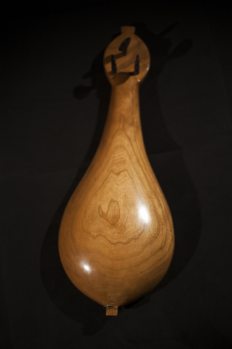

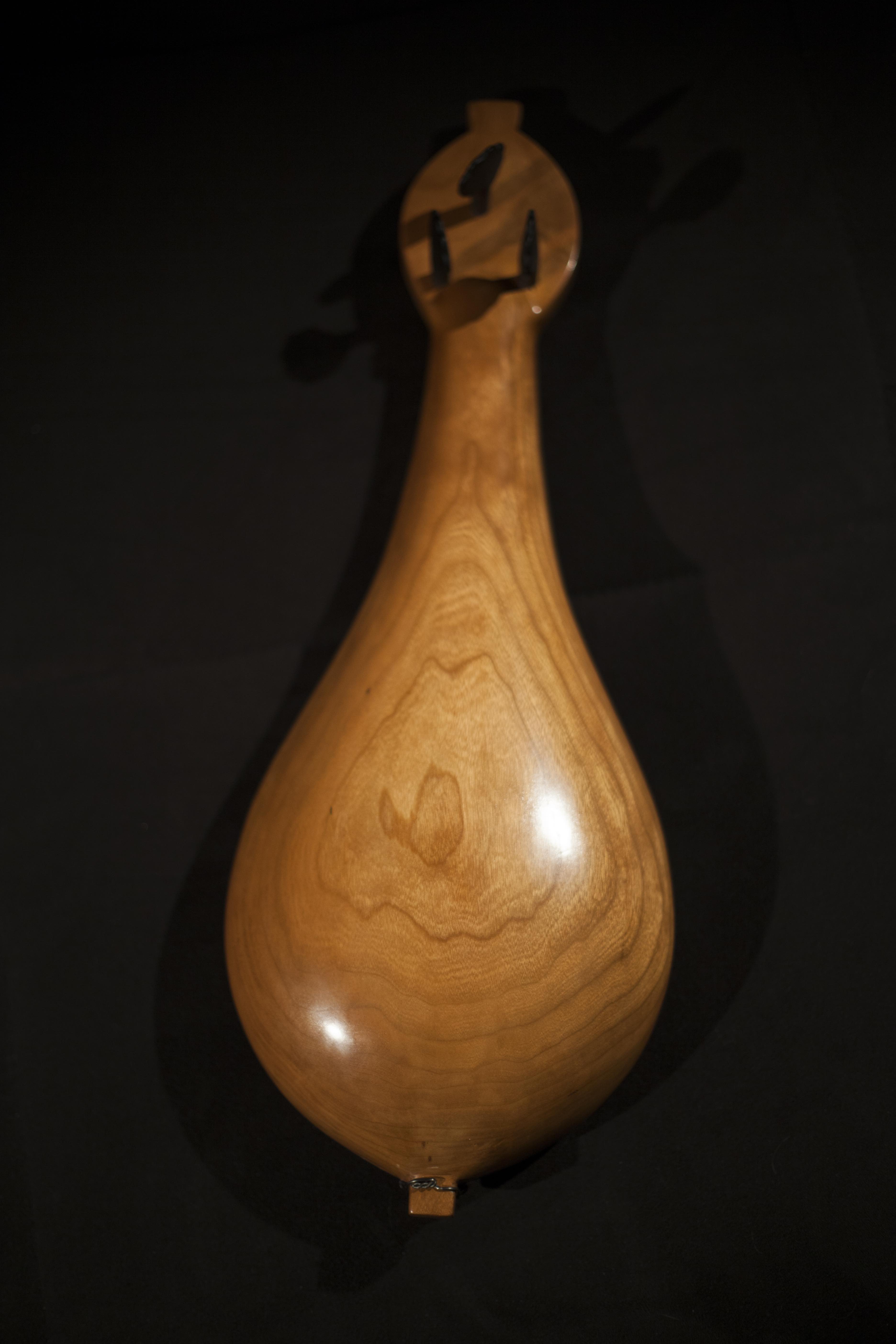

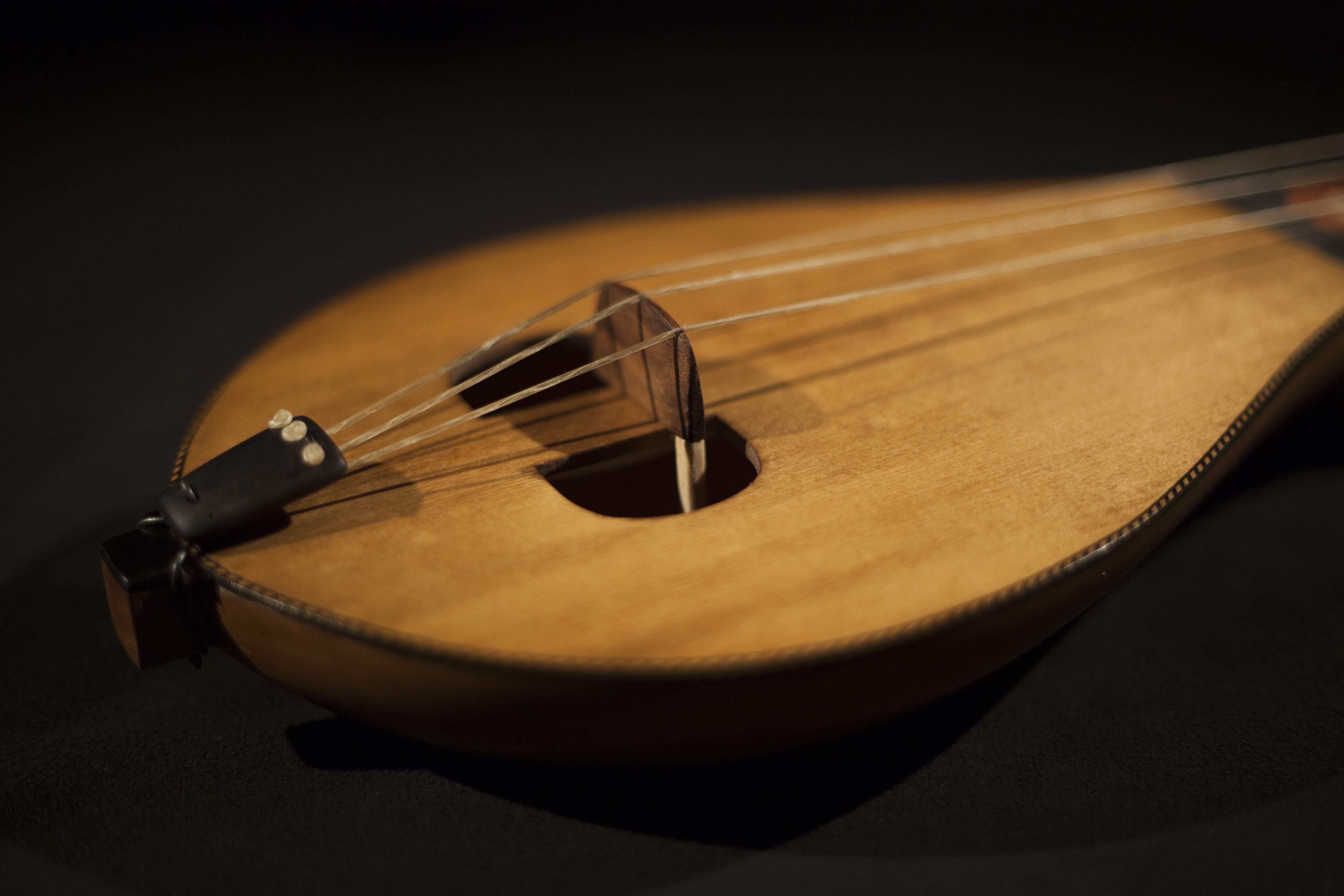

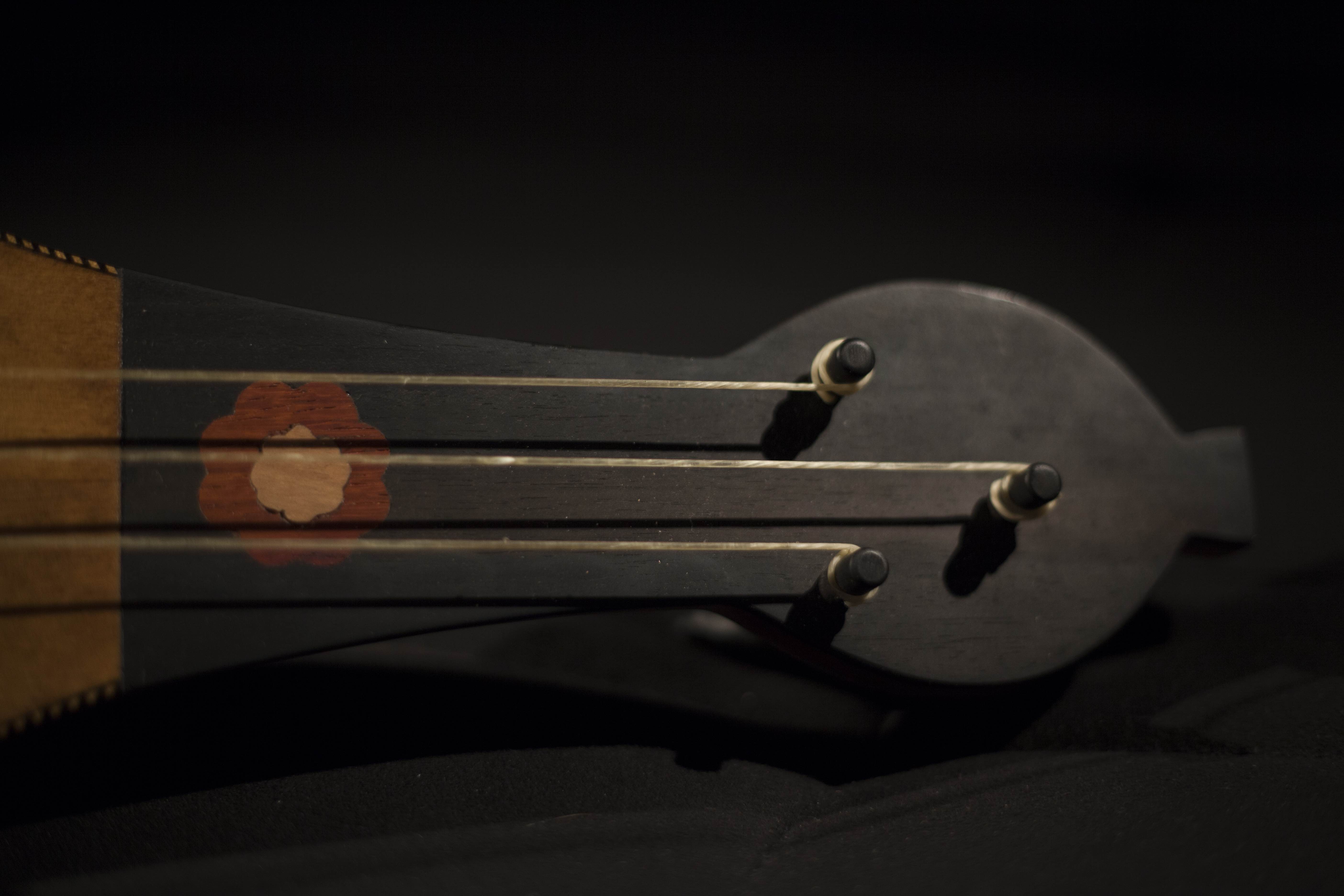

« Απάντηση #3 στις: Φεβρουαρίου 15, 2017, 12:06:59 πμ »
Και κάποιες φωτογραφίες από την λύρα!
