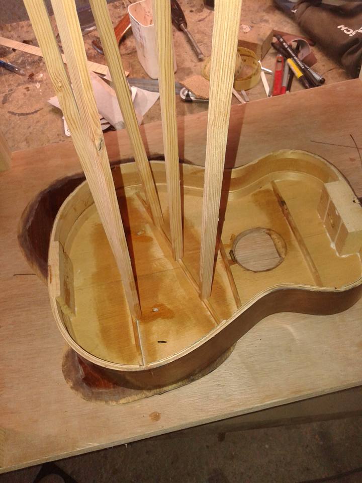

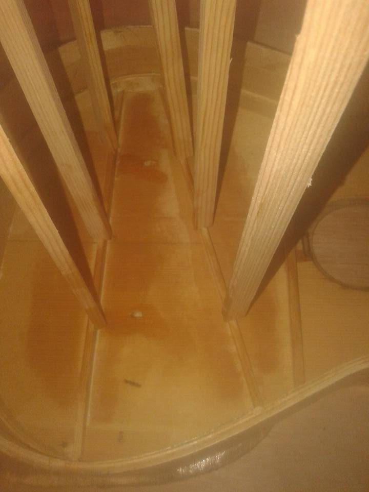

Κιθαρονι του φιλου και συνφορουμιτη Καλουπη Μιχαλη.................................
Προκειτε για προιον βιομηχανιας, με πλαινα και πλατη απο κοντρα πλακε, κολλημενα με κολλα καοριτη θερμαινομενη. Ακομη και τα καμαρια ηταν κολλημενα με αυτη. Δεν εχει κερφινκ οπως το ξερουμε αλλα εχει ενα φιλετακι κοντρα πλακε.Εχει μηκος χορδης 54,5.Τρομερη δυσκολια στο ξεκκολημα λογω του οτι η κολλα αυτη δεν αναστρεφετε ,με τιποτα.Στις φωτο οι πρωτες εργασιες για να ξανακοληθουν τα εμπρος καμαρια.

Ποιό ήταν το πρόβλημα ;

το προβλημα του ηταν τα ξεκολλημενα καμαρια του καπακιου και το ενα αφαντο της πλατης

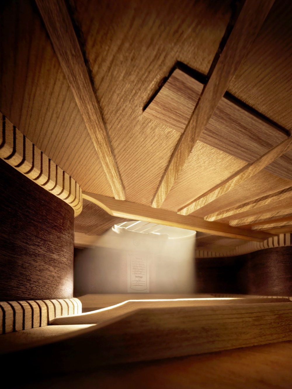

Μια κιθάρα από μέσα..

Ιωάννη δικια σου;

Τώρα που το ξαναβλέπω έτσι όπως το γραψα....
Όχι (ακόμα  {celebrate012} ) είναι φώτογραφία από ίντερνετ και την βρήκα με αυτό τον τίτλο.. Μια κιθάρα από μέσα

αν μελος του φορουμ μας εβαζε τετοια καμαρια, θα ειχε πεσει βρισιμο καργα...  ;D  :-X
ευτυχως που τα κανουν μονο οι ξενοι, και παιζουν μετα με τα ματια και δεν ακουνε...  {celebrate015}

Εγω ειχα βγαλει βιντεο την δικια μου οταν την καπακωσα. Δεν ξερω πως εβγαλε ο παραπανω τετοια φωτογραφια . Εχωσε μια μικρη φωτογραφικη σε σωστη γωνια εριξε ωραιο φωτισμο απο την τρυπα, εβαλε καποιο φιλτρο hdr και ισως και εσωτερικο φωτισμο. Ισως λεω.

δεν θα ειχε τολμησει να βαλει τετοια φωτο
τα καμαρια μαονι τα βλεπω γι αυτο τα ασχετα νερα του ξυλου
παραμενει το μυστηριο πως εβγαλε την φωτο, εκτος αν περασε τη gopro απο τη ροζετα ;D
