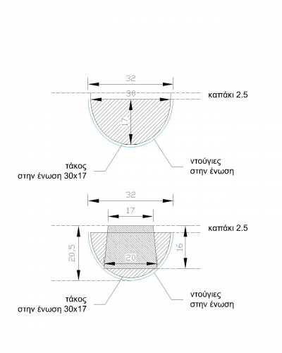

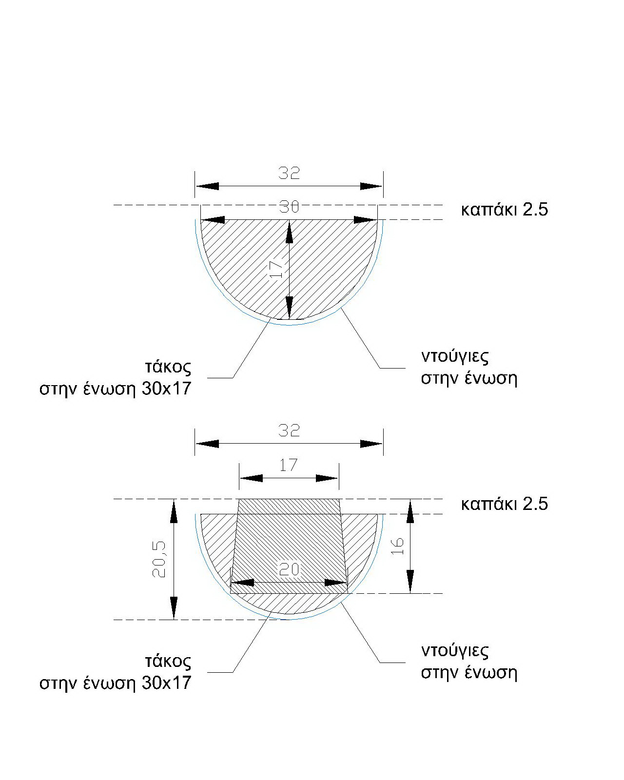

Ιωσήφ (μιας και οι φωτο είναι από δικό μου σκάφος) δες ένα σχεδιάκι που είχα κάνει (τομή στην ένωση "χωρίς" και "με" μόρσο) με σκοπό να "εξαντλήσω" τα περιθώρια του τάκου στο σημείο της ένωσης. Το σχέδιο δείχνει τις "μέγιστες" διαστάσεις του αρσενικού μόρσου (με τάκο 30*17 στην ένωση) προκειμένου να μην "ξετρυπήσει" το μόρσο από το σκάφος.
Δεν χρειάζεται να γίνει τόσο, μπορεί και λιγότερο. Αυτό που έχει σημασία είναι το μόρσο να "περισσεύει" πάνω από τον τάκο "τόσο - όσο" το καπάκι.
πρόσεξε επίσης ότι οι ντούγες είναι "φαγωμένες" στο 1 χιλστ., στο πίσω μέρος δεν χρειάζεται αλλά εκατέρωθεν της ταστιέρας μπορούν να λεπτύνουν λίγο (μετά την κόλληση) ώστε να έχω τάκο 30 χλστ. και ταστιέρα 32. Ανάλογα - με τάκο μικρότερου φάρδους - προσαρμόζεσαι.

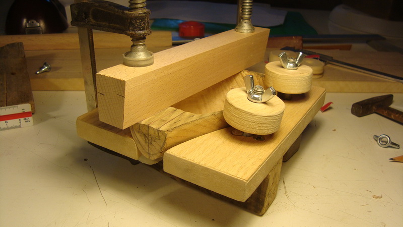

Όμως το σχέδιο αυτό είναι απλά μια περιγραφή και ΟΧΙ ΟΔΗΓΟΣ γιατί το τραπέζιο έχει βγει με πολύ συγκεκριμένο "οδηγό κοπής", αυτόν τον τάκο με την λοξή πλευρά που φαίνεται εδώ. Προφανώς με άλλον οδηγό (με άλλη γωνία), αλλάζουν όλα.
Επίσης δεν υπάρχει συγκεκριμένη γωνία σύγκλισης (μείωσης φάρδους του μόρσου προς την τρύπα). Οπότε καλύτερα πρώτα φτιάξε έναν τέτοιο λοξό οδηγό και κάνε δοκιμές σε ρετάλια.

Για τον πίσω τάκο πάχος 1-1,2 εκ. είναι αρκετό (ανάλογα και με την καμπύλη του σκάφους, όσο πιο μικρή ακτίνα τόσο πιο μεγάλο πάχος). Σε μαντολίνο (που οι τάσεις δεν είναι καθόλου αμελητέες) έχω δει "τάκο" που δεν ήταν καν τάκος αλλά μια φαρδειά ντούγα.
Μήκος και φάρδος "τόσο - όσο" να καλύπτει τις ενώσεις στο σημείο σύγκλισης.
