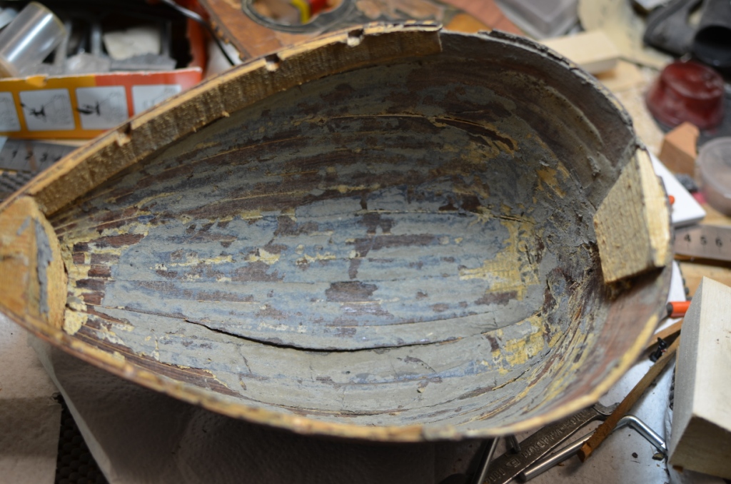

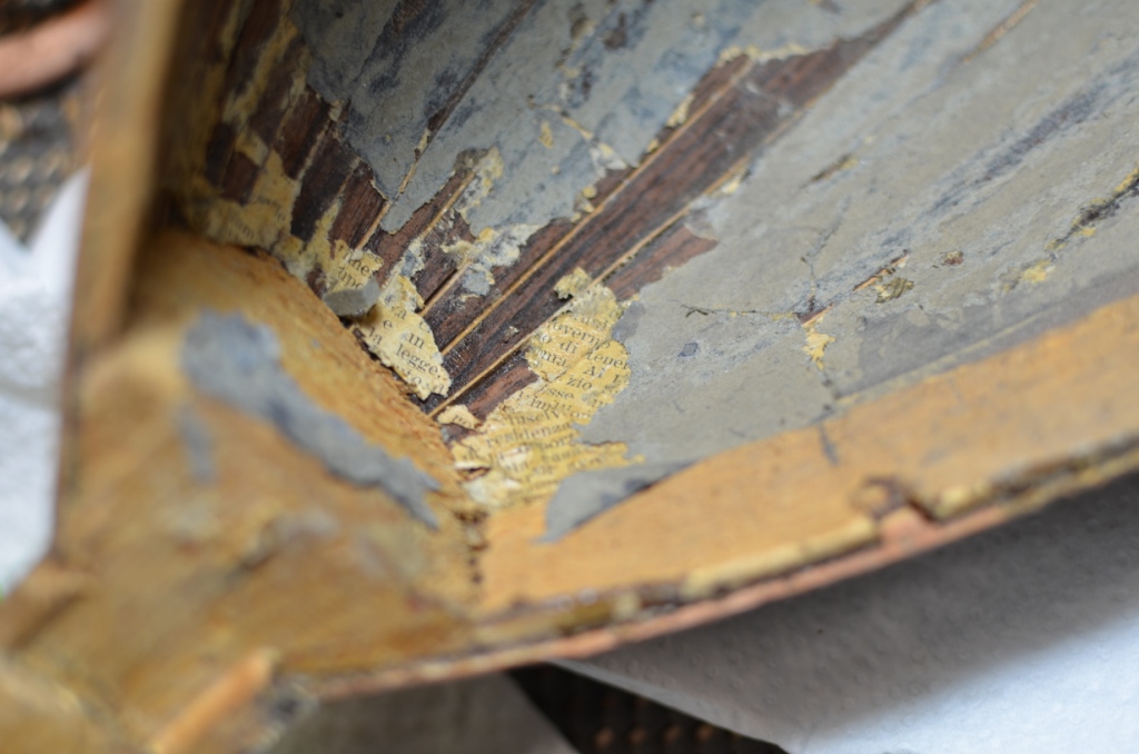

Καθάρισε το εσωτερικό απο τα χοντρά οπότε φαίνονται τα ξεκολημένα σημεία και άρχισε το κόλλημα στο σκάφος
Κάτω απο το μπλέ χαρτί ειχε εφημερίδα Ιταλική όπως φαίνεται στις φωτο

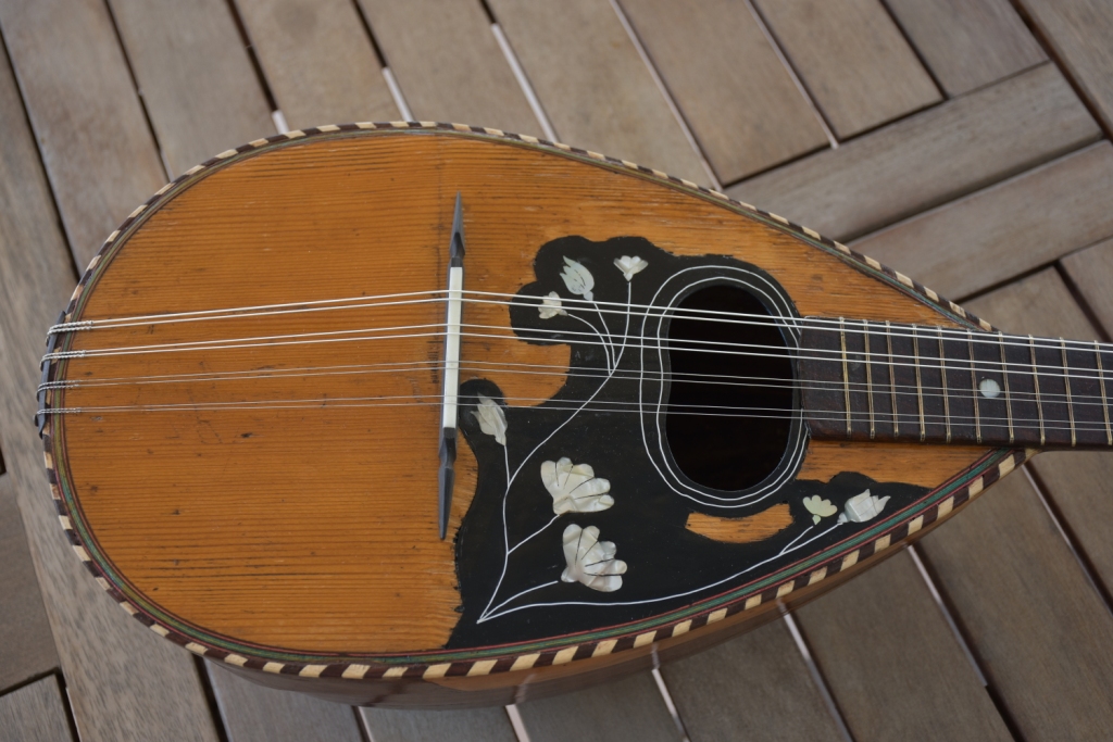

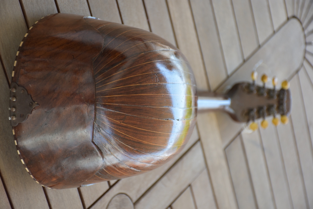

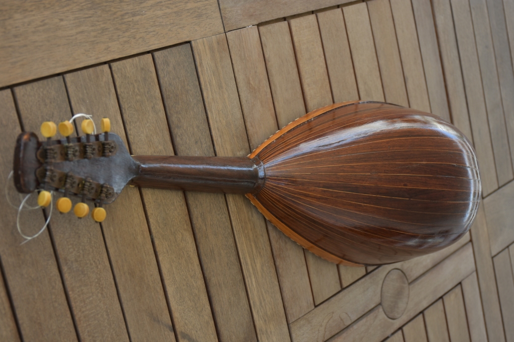

Τελικά το μαντολίνο..τελείωσε
Το μόνο καινούργιο πάνω του η φιγούρα στο καπάκι
Συγχωρέστε με για την καρικατούρα ;D κράτησα τις μόνες φιγούρες απο όστρακο που είχαν απομείνει στο παλιό και έφτιαξα νέες πλαστικές, δεν υπήρχε χρόνος για κοπή όστρακου ;D
Απο μέσα κράτησα τα δύο καμάρια που βρήκα και έφτιαξα το χαμένο που χρειαζόταν, νέο περιμετρικό φιλέτο τα ρομβοειδή κομματάκια απο παλίσανδρο-κελεμπέκι
καθαρισμός ταστιέρας με lemon oil και μπράσσο για τα κλειδιά
Στο τέλος γομαλάκα 4-5 χέρια να πάρει το χρωματάκι του (παρεπιπτόντως η γομαλάκα εξαιρετική -εύκολη - απλή θα την εφαρμώσω και σε άλλα όργανα πλέον)
Καβαλάρης έτοιμος απο το Γαλάτσι, χορδές
Μη με ρωτάτε για ήχο δεν είχε κάτι το σπουδαίο, μέτρια κατασκευή  ήταν, τα καμάρια και οι τάκοι όπως είχαν κοπεί με το πριόνι είχαν μείνει τόσα χρόνια  :o
Επέστρεψε άμεσα στον ιδιοκτήτη του ενθύμιο προπολεμικό
