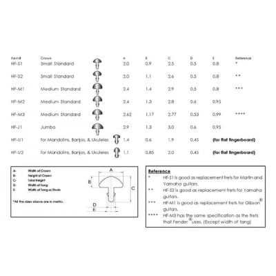

Δημήτρη μια χαρά είναι η κατασκευή (κι εγώ πρέπει να αναστυλώσω την δικιά μου, έχει ψιλοδιαλυθεί), αλλά ήθελα να σε ρωτήσω : έχεις "κλείσει" το τσαπράζι του πριονιού (του Lidl δεν είναι ? ) ή χαράζεις όπως είναι? αν ναι, τι τάστα βάζεις (νούμερο) ?
Ναι Μάνο του lidl είναι. Όπως είναι χαράζω. Συνέβη όμως κάτι που μου υπενθύμισε για μια ακόμα φορά (από τις πολλές αφού η ανυπομονησία μου συνήθως κερδίζει), πως απαιτείται μεθοδικότητα και αναλυτική σκέψη για να πετύχεις αποδεκτό αποτέλεσμα. Χαράσσοντας δοκιμαστικά με ελεύθερο χέρι, τα τάστα έμπαιναν πολύ εύκολα με ελάχιστη πίεση. Ήμουν έτοιμος να κλείσω το τσαπράζι ή ακόμα και να χαλάσω τη μια από τις δυο λάμες λιμάροντάς την. Τελικά αποφάσισα να τελειώσω την κατασκευή και να ξαναδοκιμάσω. Το αποτέλεσμα ήταν μια πεντακάθαρη εγκοπή στην οποία το τάστο μπαίνει μόνο με το σφυράκι!
Μετά σκέφτηκα να κάνω κάτι και για τον έλεγχο του βάθους, αλλά είπαμε...μυαλό δε βάζω εύκολα  ;D
Τα τάστα είναι HF-S1.

τα ροδακια ειναι απαραιτητα, αλλα θα επρεπε να ειναι με ισιο πελμα και οσο το δυνατον πιο φαρδυα η διπλα και οχι καμπυλο οπως εδω. ακομα καλυτερα θα επρεπε να ηταν ρουλεμανακια με τις αναλογες βιδες για αξονακια χωρις τζογους. και ακομα καλυτερα οι βασεις τους απο την μια πλευρα να ειχαν την δυνατοτητα μετακινησης για να μπορει να χρησημοποιηθει πριονι και με διαφορετικο παχος η να μαζευτει η φθορα απο την χρηση αν ειναι πλαστικα οπως αυτα.  οσο για το πριονι ειναι σιγουρο οτι θελει μαζεμα στο τσαπραζι για ταστο 0,5 μπουζουκιου. Αυτα που βαζει ο δημητρης ειναι 0,5 με δοντι 0,8, αρα μονο το δοντι σφηνωνει και ετσι το ταστο δεν κανει την δουλεια για την οποια θελουμε να ειναι σφηνωτο, να σπρωχνει πισω.

Γιάννη πώς μαζεύουμε το τσαπράζι χωρίς να χαλάσουμε το πριόνι?
Κώστα δε βρήκα τόσο μικρά τάστα χωρίς δόντι.. Από dimizparts τα παρήγγειλα αυτά.

Χτυπημα με ισιο σφυρι σε ισια σκληρη πλακα, αυτη που ειναι στο πισω μερος της μεγγενης ειναι οκ, και απειρα μετρηματα μεχρι να εχεις το επιθυμητο παχος σε ολο το μηκος. Στα ακουστικα οργανα με μεγαλη ταση το αρχικο ταστο πρεπει να μπει σφηνωτα, να μας φτιαξει την αρχικη αυλακια σε ολο το πλατος της ταστιερας, να δουμε την συμπεριφορα του μανικιου, και αν χρειαστει να μπορουμε να κανουμε διορθωση με μεγαλυτερο νουμερο ταστο. Αν εχουν σφηνωσει μονο τα δοντακια, τι διορθωση θα κανουμε?

Αρχικα να πούμε οτι είναι το μοναδικό πριόνι εμπορίου που έχει αυτη τη διατομή. Επειδή το εχω δοκιμάσει άπειρες φορές που τείνει να είναι το βασικό μου πριόνι να συμπληρώσω και εγω μετην σειρά μου οτι ναι κανει για τάστο με δόντι 0.5 και όχι χωρίς δόντι (εθυεία) διότι για να σφηνώσουν θέλουν να φτίαξεις τσαπράζι κόβωντας το τάστο (ζιγκ ζαγκ).

παιδια εγω στο τελευταιο οργανο που χαραξα με βαση μια ταστιερα με το ιδιο πριονι του lidl δεν μπορεσα να καρφωσω ταστο 0,5 χωρις ταστο. χρειαστικε να ξαναπερασω τις χαρακιες με ποιο χονντρο πριονι για να τα βαλω.

Ναι γιατι ειναι 0,3 η λάμα του

"δεν μπορεσα να καρφωσω ταστο 0,5 χωρις ταστο" κώστα τι εννοείς?
Νασό ναι η λάμα έχει thickness 0,3mm οπως όλα τα dozuki τι τάστο δηλαδή κατα τη γνώμη σου παίρνει?

η λαμα ειναι 0,3 το τσαπραζι ομως μετραει 0,5!

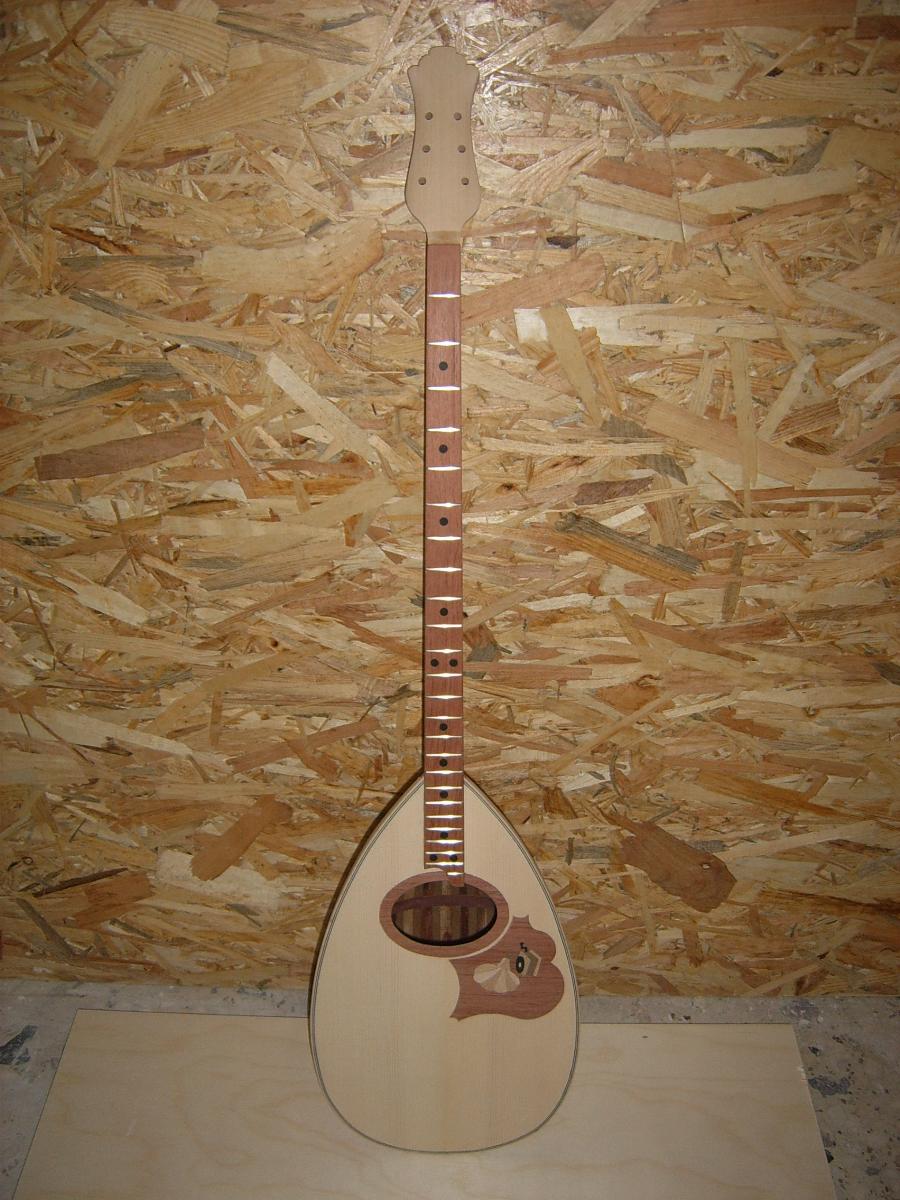

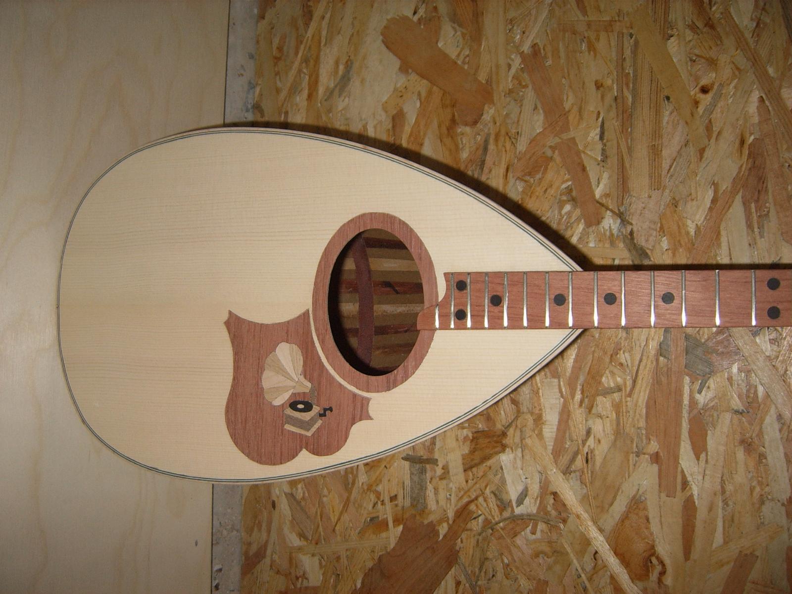

Τελείωσα κι εγώ με τα μπουζούκια που είχα ξεκινήσει, και τώρα είμαι στο λουστράρισμα. Μερικές φωτογραφίες:
Τρίχορδο 1:
Απ: Φωτογραφίες και Βίντεο από Εργαστήρια : Ιανουάριος 2017
« Απάντηση #29 στις: Ιανουαρίου 07, 2017, 12:39:50 πμ »
Τρίχορδο 2:
