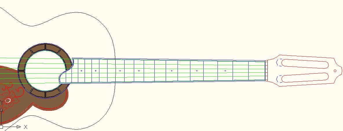

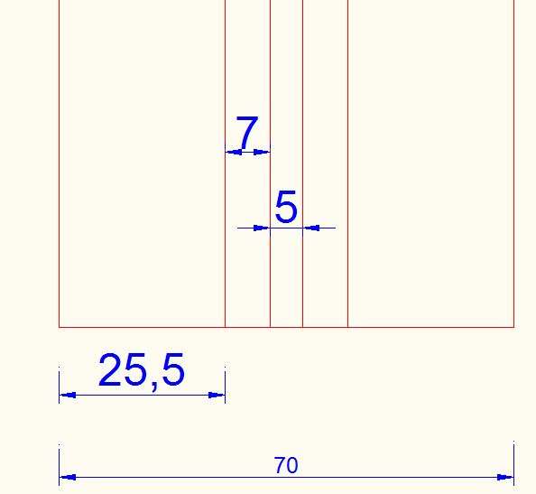

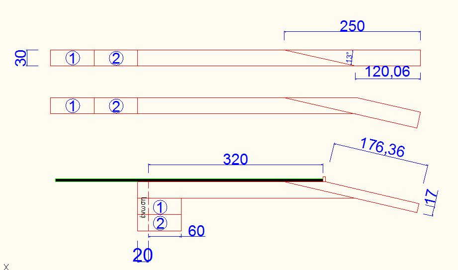

Αρχίσαμε να σκεφτόμαστε το μάνικο....
Υπολογισα στο περιπου πόσο ξύλο θελω....
Τι ξυλο θα μπει δε ξερω.
Σιγουρα βεγκε δεξια αριστερα απο το κεντρικο. Εξωτερικα μαλλον φλαμουρι. Εχω και μαονι αλλα μαλλον θα το βαλω στην επομενη.... Στο κεντρο ότι βρω...
Θα κανω καραολο απο το μανικο οπως και το τακουνι, οποτε θα χρειαστω περίπου 70 εκατοστα μηκος μανικο
Το καραολο υπολογίζω γύρω στα 2 εκατοστα, οποτε αφησα 3 χιλιοστα για κανενα ωραίο φιλετακι
η πραξη απο δευτέρα...
