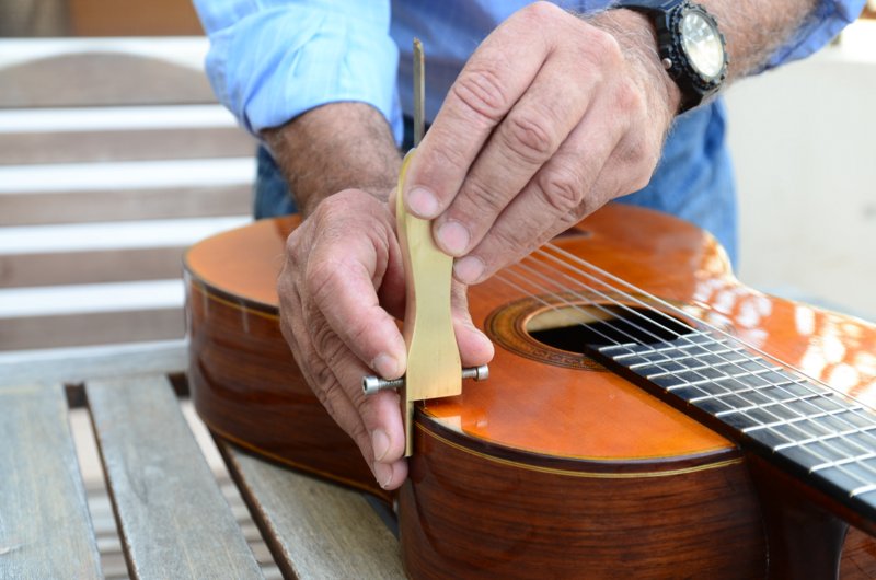

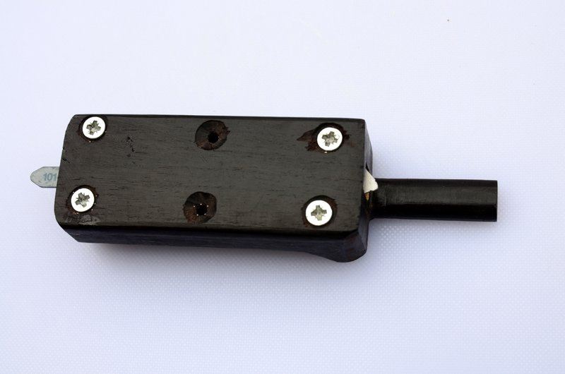

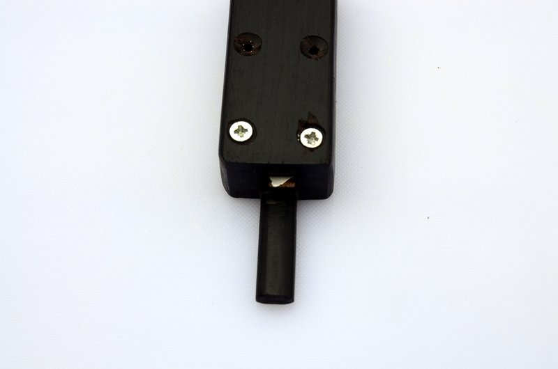

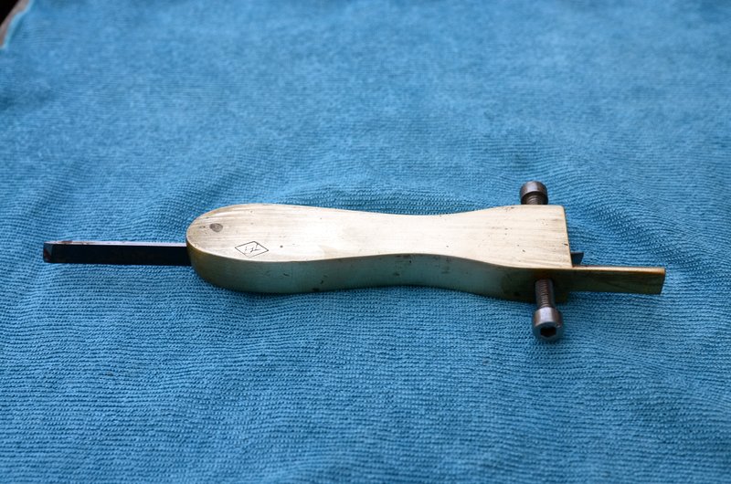

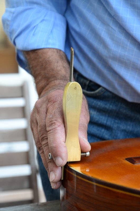

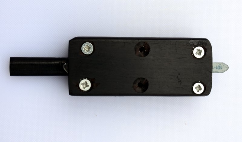

Φίλοι γεια σας Εγώ being a traditionalist I do it the old fashion way Παρόλο που έχω ένα Dremmel και ένα Router  ( λίγο μεγάλο για λεπτοδουλειές) χρησιμοποιώ ένα hand tool που κατασκεύασα από έβενο και ένα άλλο μπρούντζινο με πολύ ακρίβεια και ευχαρίστηση Δεν αφήνει σκλήθρες ένα ακονισμένο σκαρπέλο μετά το αρχικό χάραγμα Δεν είναι χρονοβόρα δουλειά και χρησιμοποιείται ακόμη από πολλούς κατασκευαστές που δεν αποβλέπουν σε μαζική παραγωγή οργάνων Δηλαδή αντί 5 λεπτά μπορεί να χρειαστώ μία ώρα
