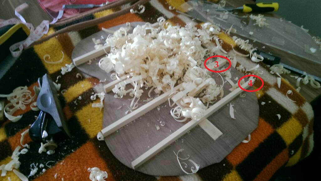

εγω θα αφαιρουσα κι αλλο υλικο, απ το 3ο και 4ο καμαρι (στο υψος, και πλαγια οσο μπορουσα)
επισης πως θα κολλησεις την πλατη, εχεις παρει αποφαση;
γιατι αν ειναι να "χαντρωσεις" τα καμαρια στα πλαϊνα, πρεπει να αφαιρεσεις λιγο απο την αποληξη τους και απο τα 3 να τα πας στο 2 (μαζι με 2.5 η πλατη, συνολο στα 4.5) για να καλυφθει απο το φιλετο.
(εκτος αν το αφησεις ετσι και βαλεις κανενα φιλετο 7 χιλ.  :))
αν δεν το χαντρωσεις, κανενα προβλημα...

Στελιο εννοεις τα δυο καμαρια να ειναι πιο λεπτα απο τα αλλα δυο ή σου φαινονται χοντρα οπως τα βλεπεις; ιδιο παψος και υψος εχουν ολα.
Αν εννοεις το πρωτο ποια ειναι το 3 και 4; τα μικρα ή τα μεγαλα;

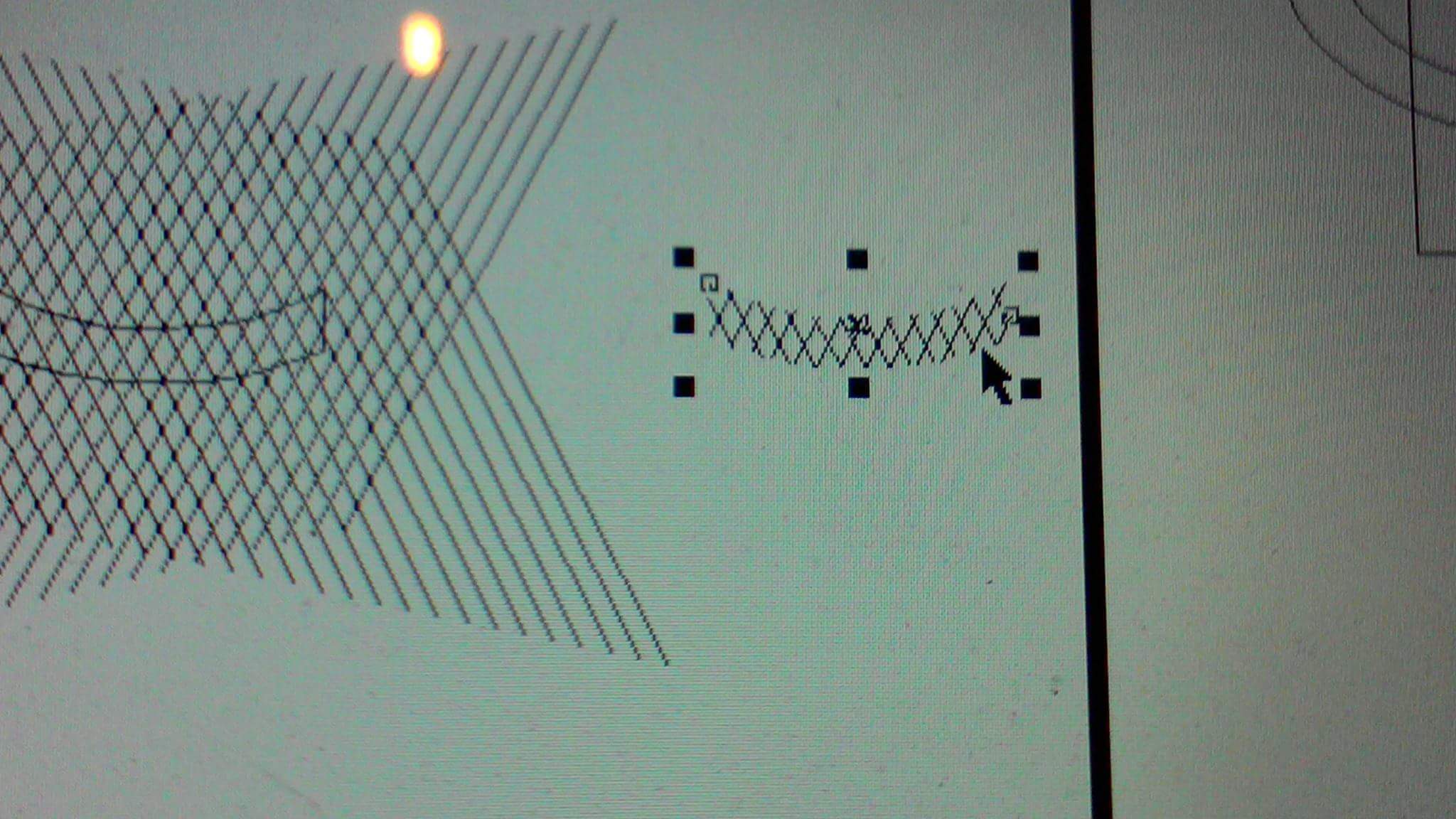

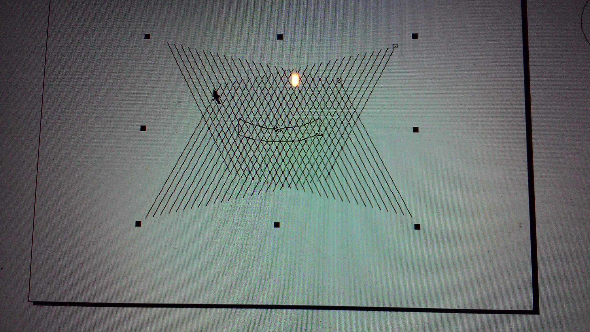

Αν ξερει καποιος πως καταλαβαινει το laser το γεμισμα περιοχης....
Eβαλα την εντολη fill στο corel αλλα ο "λειζερατζης" δεν ηξερε αν ειναι σωστη και το κοψαμε χωρις γεμισμα μιας και βιαζοτανε

« Απάντηση #82 στις: Μαρτίου 27, 2017, 08:35:18 μμ »
ναι βρε το ξερω,  :) απλα εβαλα αυτη την φωτο γιατι φαινεται η σειρα πιο καλα.
το λεω να βγαλεις "ψωμι" για να ειναι καλυτερα ενεργη η πλατη εκει, και οχι τελειως δυσκαμπτη.
εγω θα τα εβαζα στα 5-5.5.
ειναι πολυ τα 6 μιας και ειναι λιγοτερο τα πλαϊνα, θα εχεις μια αισθηση περισσοτερο φιλετου παρα πλαϊνων! μπορεις να τα κολλησεις, και μετα να τα "φας" απο πανω, οτι εξεχει...

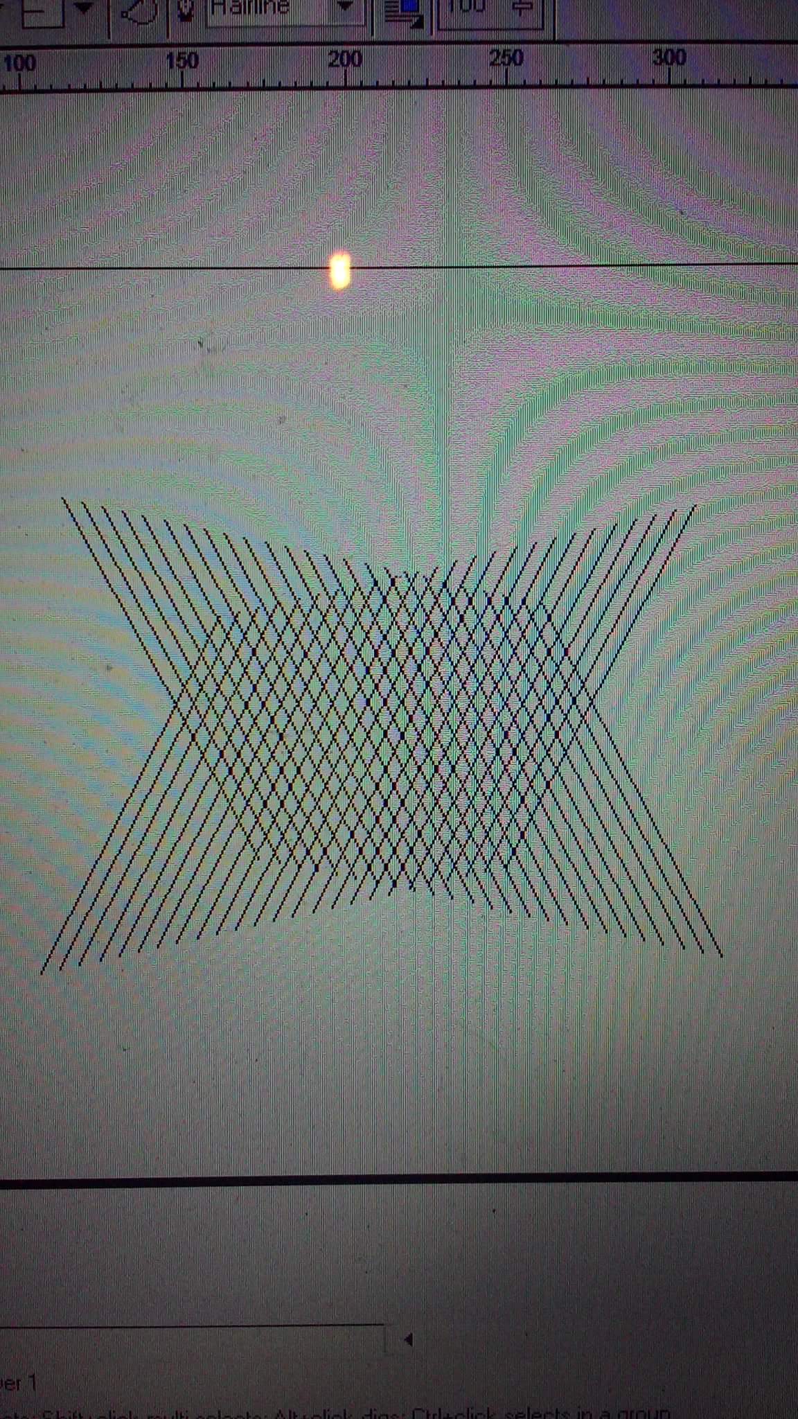

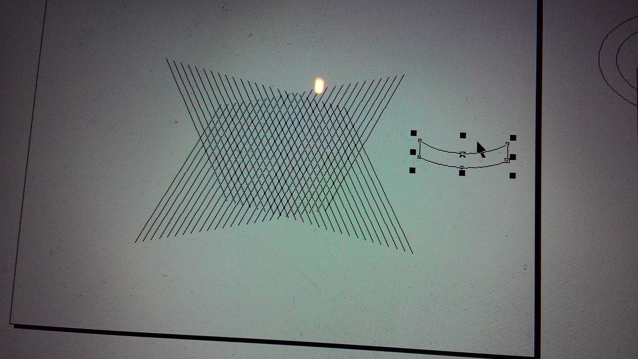

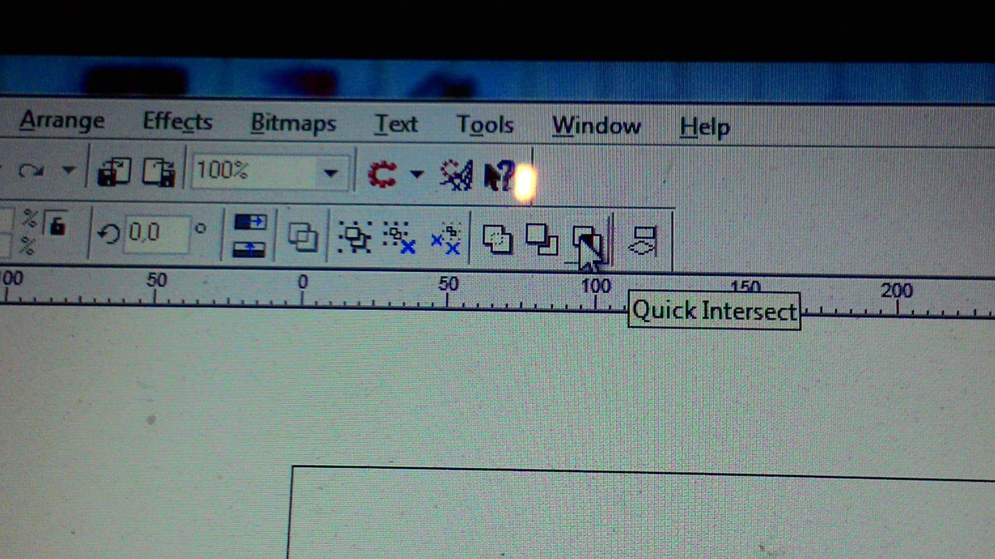

georgalasg  σχετικά με το γέμισμα περιοχής που ρωτάς για το laser , χωρίς να είμαι και επαγγελματίας του είδους , η επιλογή fill έχει εφαρμογή όταν το αρχείο συνεχίζει την καριέρα του στο τυπογραφείο και όχι στο laser .
Για laser φτιάχνεις ένα πλέγμα από γραμμές ( η ότι άλλο προτιμάς ) και κάνεις όλες τις γραμμές group , στη συνέχεια παίρνεις το κομμάτι που θέλεις να γεμίσει και το βάζεις απο πάνω .
Κάνεις κλίκ με το ποντίκι στο group των γραμμών , και με πατημένο το shift κάνεις κλικ και στο κομμάτι που θέλεις να γεμίσεις .
Και μετα επιλέγεις intersect .
Σε κάθε περίπτωση το τι βλέπει το laser το βλέπεις με την επιλογή wireframe απο το μενού view .

Σε ευχαριστω παρα πολυ. Θα τα μελετησω αυτα που εγραψες σιγα σιγα γιατι το corel δεν το γνωριζω . Αν και φαινεται πολυ απλο οπως το δειχνεις
αν καταλαβα σωστα το πλεγμα θα μπορουσε να γινει ανετα και στο autocad στο οποιο κανω τα σχεδια. Δεν ειναι καποια ειδικη εντολη που τη βλεπει μονο το corel. Καλο αυτο

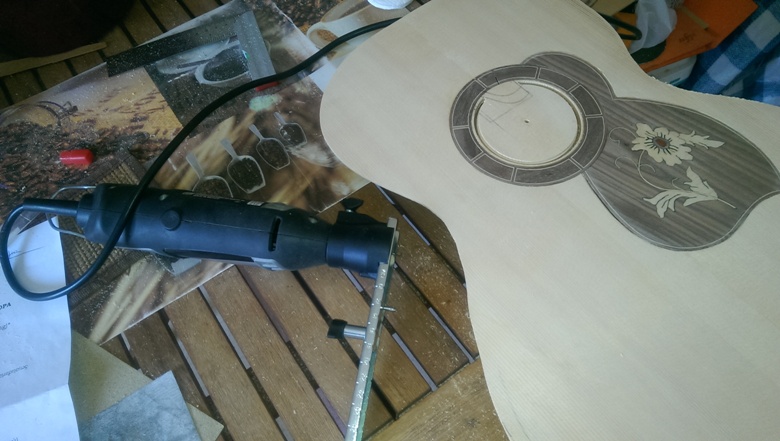

τις τελευταίες μέρες ασχολούμαι με την κόλληση καπακιου και πλατης στο σώμα. Διαβαζω δηλαδη
Σκεφτομαι να κανω την παρακατω κατασκευή

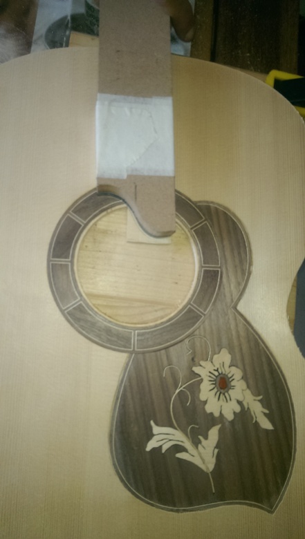

οσον αφορά την κατασκευη της κιθαρας εκοψα την τρυπα και κολλησα το λογότυπο.
Απο αυριο αρχίζω τα καμαρια του καπακιου
