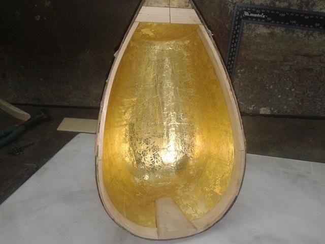

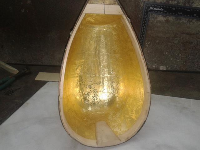

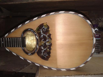

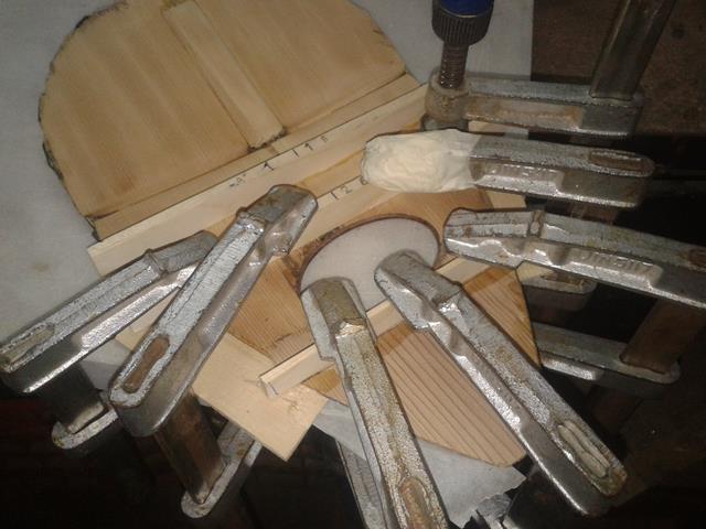

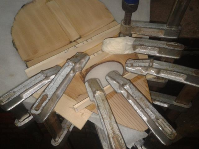

αργα αλλα σταθερα?κολληθηκε το χρυσοχαρτο και εγινε σαν λαμπατερ.......στο καπακι μπροστα απο την τρυπα φενετε και μια φλουδα απο κεδρο που κολλησα γιατι σε εκεινο το σημειο το παχος ηταν περιπου ενα χιλιοστο
ρεεεεεεεε παραδοσιακο ειπαμε τι χρυσα ειν αυτα.
Ελα ρε πλακα κανω ...ο καθενας εχει δικο του τροπο προσεγγισης

παραδοσιακα?γιαυτο εβαλες ταιτμποντ στα καμαρια? ;) ;) ;)

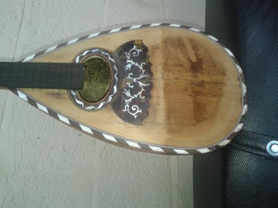

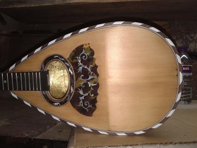

μια χαρα ρε................αλλαξες διακοσμο η ειναι ο ιδιος?

οπως ηταν το εφτιαξα με παλισανδρο και ασπρο πλαστικο

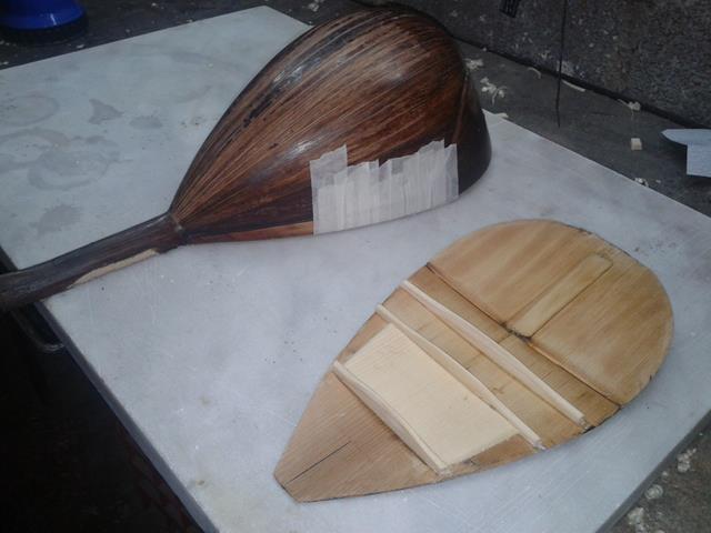

αφου σωσαμε το καπακι ξυθηκε με ξυστρα και φανηκαν τα στολιδια και τα προικια του

Πω πω...................τι εφτιαξες ρε?
