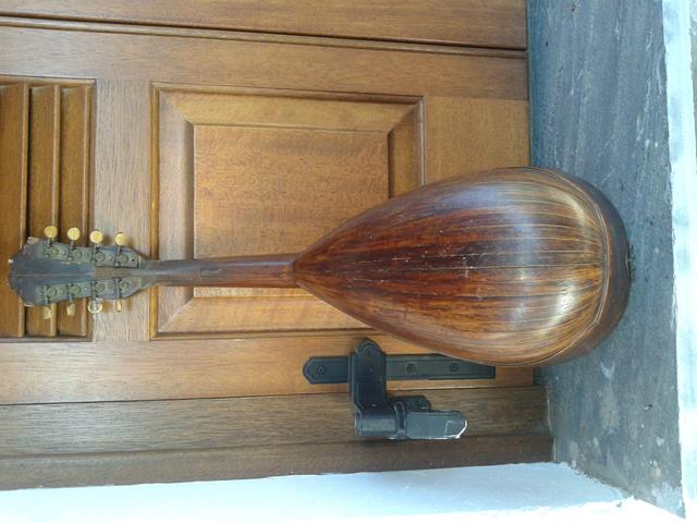

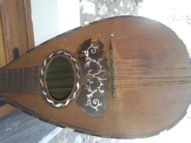

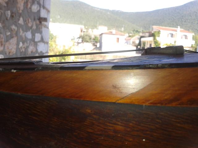

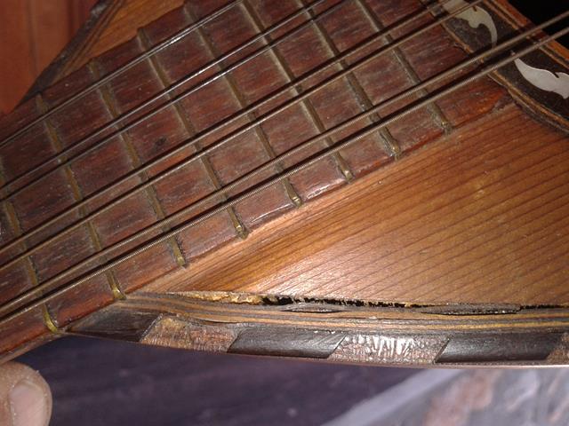

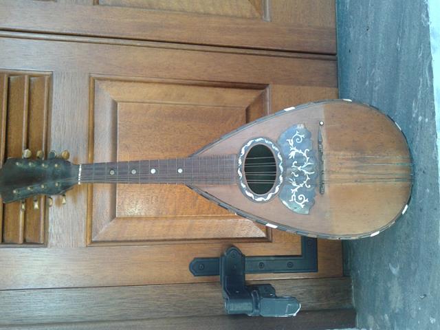

εχω καταχεστει απ την χαρα μου!ηρθε σημερα το μαντολινο που ειχα παραγγειλη απ το ebay με την βοηθεια του μεγιστου γεωργαλα!σε γενικες γραμμες το οργανο ειναι σμπαραλια αλλα εγω χαιρομε,εχει ξεκολλημενο και παραμορφομενο καπακι,ξεκολλημενες ντουγιες και βυθισμενα φιλετα....ετικετα δεν υπαρχει αλλα φενετε πολυ παλιο και ταλαιπωρημενο...........ο ανθρωπος που το ειχε δεν το ειχε ξεκουρδισει καν...μου ηρθε με τις χορδες τσιτα.....θελει αρκετη μελετη και πολλη δουλεια για να γινει μπουζουκι αυτο το υπεροχο οργανακι!

και αρχιζουμε απο το βασικοτερο......................ξεκουρτιζουμε

κωστα οι χορδες εφυγαν με κοφτακι κατευθειαν γιατι τα κλειδια δεν δουλευουν

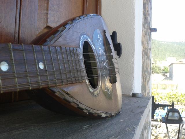

Αποστολη καλορηζικο καλα τελιωματα.θα ηθελα να σε ρωτησω διπλα στον καβαλαρη τι  ειναι αυτο το στρογγυλο ?
Απ: επισκευη-ανακατασκευη μαντολινου σε μπουζουκι
« Απάντηση #5 στις: Νοεμβρίου 04, 2016, 10:13:39 μμ »
πρεπει να ειναι εκεινα τα διακοσμιτικα ...κουμπια. Οπως του λαουτου δεξια αριστερα στα ταστα μεσα στο σκαφος
αποστολης τ
  • Μηνύματα: 501
« Απάντηση #6 στις: Νοεμβρίου 04, 2016, 11:23:59 μμ »
geo ειναι τα κουμπια που λεει ο κωστας και σου δειχνουν την θεση του καβαλαρη.....εντωμεταξυ ο καβαλαρης(οτι απεμεινε απ αυτον)ειναι ενα μικρο εργο τεχνης!

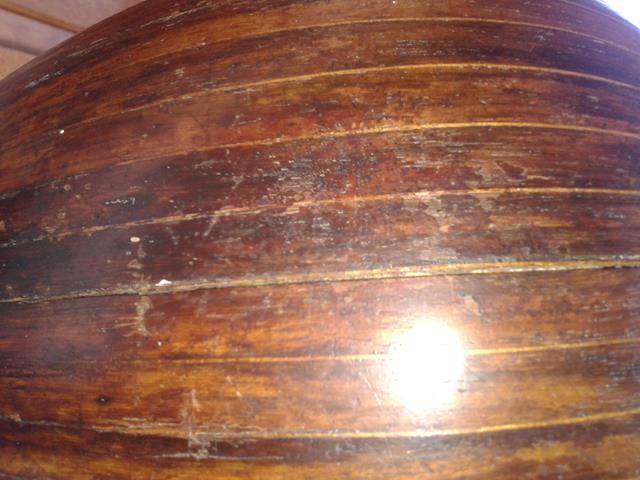

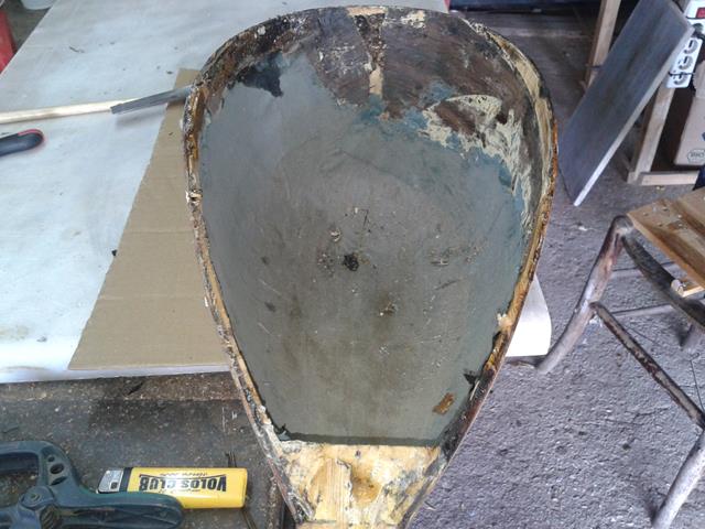

ΚΙ ΕΔΩ ΜΙΑ ΑΠΟ ΤΑ ΙΔΙΑ ΜΕ ΤΟ ΔΙΚΟ ΜΟΥ.
ΚΑΜΑΡΙΑ ΑΠΟ ΑΜΦΙΒΟΛΟΥ ΠΟΙΟΤΗΤΑΣ ΞΥΛΟ , ΚΑΙ ΤΑ ΝΕΡΑ ΣΤΟ ΑΝΑΠΟΔΟ. ΠΙΣΩ ΤΑΚΟ ΔΕΝ ΕΙΧΕ?
« Απάντηση #11 στις: Νοεμβρίου 08, 2016, 10:36:00 μμ »
Μήπως είναι ο ίδιος κατασκευαστής και στα δυο!!! ;D

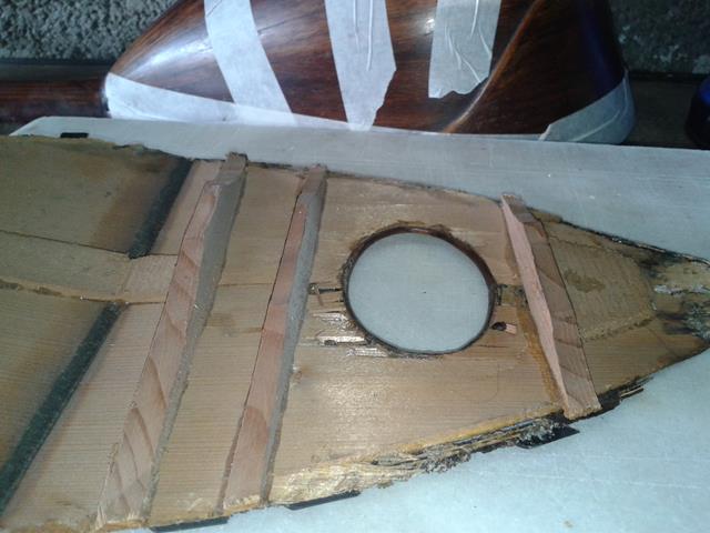

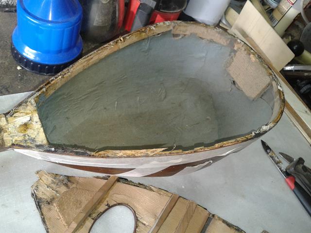

αυτα ειναι πταισματα...αρκει να μην βιαζεσαι. Αν θες να δεις επισκευη για την οποια ειμαι περηφανος, κοιτα εδω..........http://www.luthier.gr/index.php?topic=1299.0
αποστολης τ
  • Μηνύματα: 501

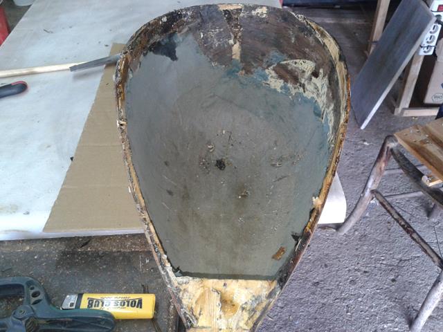

« Απάντηση #14 στις: Νοεμβρίου 09, 2016, 06:48:30 μμ »
κωστα ειχε τακο απο κεδρο και τα καμαρια ηταν με τα νερα αναποδα σαν το δικο σου.......ολα ατριφτα οπως βγηκαν απ την κορδελα.......στο σκαφος ειχε το κλασικο μπλε χαρτι απο κατω εναν τονο ψαροκολλα μετα απο κατω εφημεριδα και αλλον εναν τονο ψαροκολλα.....δεν ειναι συμετρικο πουθενα και δεν εχω πολλα περιθωρια για να το φερω στα κεντρα του γιατι το εχει κανει παντου τσιγαροχαρτο ο μαστορας απ το τριψιμο.....θα το φερω ομως σιγα σιγα
