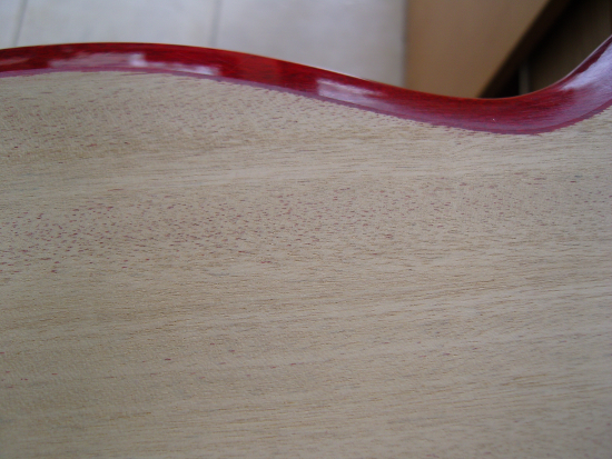

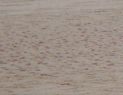

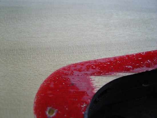

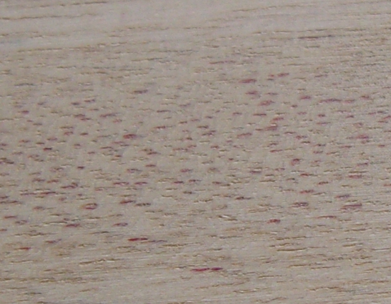

Στην 1η φωτογραφία έχω ζουμάρει στους πόρους. Η 2η είναι από πιο μακριά.
Στην 3η έχω φωτογραφήσει το σημείο όπου μπαίνει το καπάκι που καλύπτει την τρύπα από το πίσω μέρος της κιθάρας, όπου βρίσκονται τα ποτενσιόμετρα και ο διακόπτης επιλογής των μαγνητών. Όπως φαίνεται, έχω τρίψει τόσο πολύ, σε σημείο που το σκάψιμο που υπάρει στο ξύλο, ώστε όταν βιδώσει το κάλυμα να είναι στο ίδιο ύψος με το ξύλο της κιθάρας, να έχουν φτάσει να "είναι ένα". Δεν βρίσκω και το κάλυμα τώρα να το μετρήσω να δω πόσο έχω αφαιρέσει.
Ένας γνωστός μου είπε πως υπάρχει χημικό αφαίρεσης της βαφής, αλλά νομίζω πως είναι μόνο για το βερνίκι. Έχετε κάτι υπόψιν;

Απ'οτι φαινεται απο τις φωτο, εχει εφαρμοστει πρωτα βαφη και μετα sealer/filler. Δυστυχως το μαονι εχει "ανοιχτους" πορους και γι'αυτο εχει εισχωρησει η βαφη τοσο βαθια.
Προσεξε πολυ παντως γιατι καποες Epiphone εχουν σκαφος απο φθηνη ποικιλια μαονιου και στο πισω και πανω μερος βαζουν πολυ λεπτο καπλαμα μαονιου για αισθητικους λογους! Αν η δικη σου ειναι τετοια και συνεχισεις να τριβεις θα αφαιρεσεις τον καπλαμα!
Εχω ακουστα για χημικα αφαιρεσης βαφων αλλα δεν εχω προσωπικη εμπειρια, ισως καποιο αλλο μελος του forum να γνωριζει.

Αυτό που πρόσεξα ως "κακοτεχνία" είναι το εξής:
Η κιθάρα αποτελείται από 2 κομμάτια μαονιού, κολλημένα μεταξύ τους, γεγονός φυσιολογικό που συμβαίνει στις περισσότερες κιθάρες. Η ποιότητά τους όμως είναι διαφορετική, καθώς στο ένα, η βαφή έχει εισχωρήσει πολύ λιγότερο στους πόρους. Δηλαδή στο τρίψιμο, αρκετά νωρίτερα σταμάτησε να φαίνεται βαφή στους πόρους.
Επίσης, στο ένα κομμάτι, ευτυχώς στο μικρό, οι πόροι αλλάζουν κατέυθηνση! Ενώ ξεκινάνε παράλληλα στους πόρους του άλλου κομματιού, και είναι καταμήκος του σώματος όπως πρέπει, στο μέσο του σώματος αρχίζουν να κάνουν καμπύλη!
Σε εκείνο το σημείο, τώρα που θα συνεζίσω με το χέρι, να τρίψω ακολουθώντας τους πόρους ή να το παραβλέψω;
Η μεγαλύτερή μου ανησυχία όμως είναι το μπράτσο του όργανου. Αν είναι να χρειάζεται τόσο πολύ τρίψιμο, θα λεπτύνει και δεν ξέρω ποιό θα είναι το αποτέλεσμα. Άσε που προς το πλαϊανό μέρος του μπράτσου, μπορεί να δημιουργηθεί πρόβλημα στην ταστίερα από τη λέπτυνση.
Με βλέπω να καταλήγω με δίχρωμη κιθάρα!
Όποιος έχει εμπειρία από χρήση χημικών προϊόντων ας βοηθήσει μπας και γλιτώσω την γκάφα.

Μια ερώτηση. Αν αφήσω τους πόρους με λίγο χρώμα, όπως για παράδειγμα στις φωτογραφίες που παρέθεσα, το grain filler θα το καλύψει καθόλου;
Από ότι έχω καταλάβει, στην κατασκευή της κιθάρας, δεν έχει χρησιμοποιηθεί grain filler, σωστά; Διορθώστε με αν κάνω λάθος.
Το filler που μπαινει μετα απο βαφη εμποτισμου ειναι διαφανο! Σκοπος του ειναι να καλυψει τους πορους ετσι ωστε να υπαρχει μια επιπεδη επιφανεια οπου θα εφαρμοστει το βερνικι.

όλα τα αφαιρετικά είναι για αφαίρεση χρωμάτων και βερνικιών που σχηματίζουν λεπτή κρούστα (φιλμ) επάνω στο ξύλο και όχι για αφαίρεση βαφής που έχει εμποτίσει στο ξύλο. Επίσης υπάρχει και ο κίνδυνος σε λεπτά ξύλα (ντούγες) να επηρεαστεί και το ξύλο καθώς το αφαιρετικό μπορεί να διαλύσει κάποια συστατικά του ξύλου και να τα εξατμίσει αλλάζοντας τοπικώς και το χρώμα του αλλά και την ισχύ του.
Ο μοναδικός τρόπος αφαίρεσης βαφής εμποτισμού είναι το εις βάθος τρίψιμο με ότι συνεπάγεται αυτό.
Η επαναβαφή χρειάζεται ακόμη μεγαλύτερη προσοχή γιατί θα σκουρύνει το ξύλο πολύ περισσότερο από την αρχική του απόχρωση. Όταν μάλιστα πρόκειται και για διαφορετικά ξύλα ή ίδιο ξύλο κολλημένο με διαφορετικής κατεύθυνσης νερά, εκεί τα πράγματα δυσκολεύουν ακόμη περισσότερο γιατί η πρώτη βαφή έχει εισχωρήσει σε διαφορετικό βάθος, με το τρίψιμο αφαιρούμε ίδιο πάχος άρα παραμένει διαφορετική απόχρωση (SGProject το έχεις ήδη επισημάνει) που θα επιδεινωθεί με την επαναβαφή.
