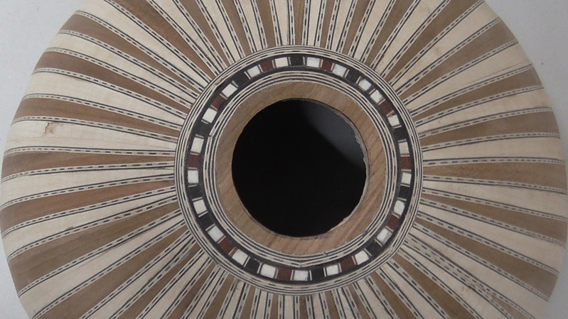

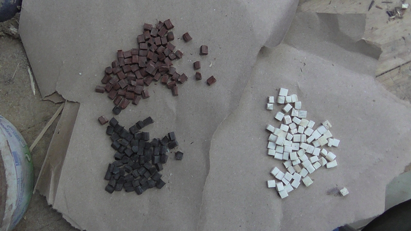

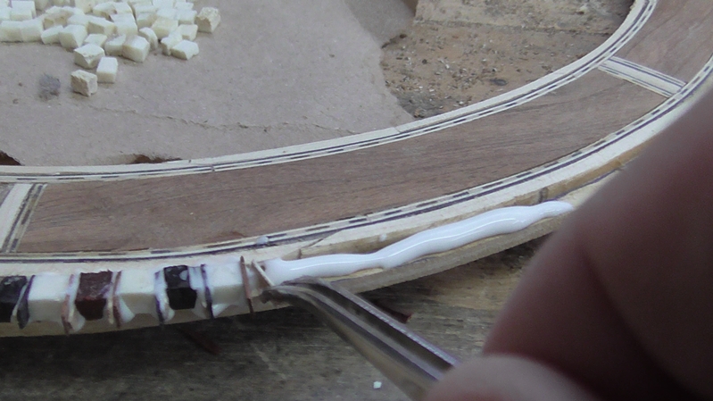

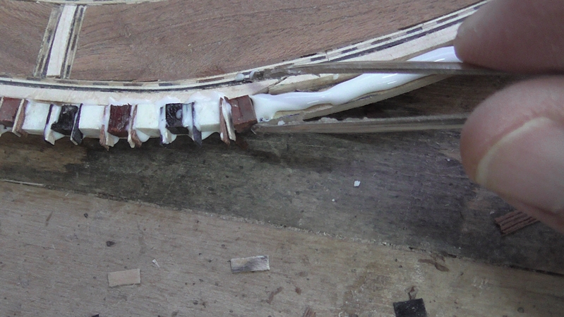

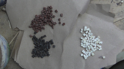

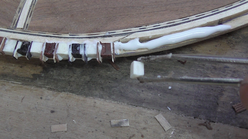

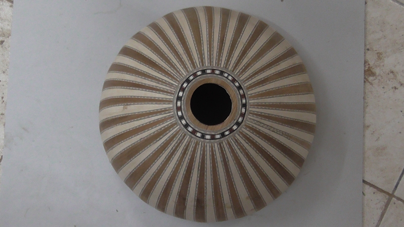

Στήν ἐξωτερική περίμετρο πού ἄφησα ἕνα χῶρο , καί ἀφοῦ ἔκοψα στήν ἰδιοκατασκευή πού περιέγραψα πρίν λίγο καιρό κυβάκια ἀπό κόκκαλο , ἔβενο καί παντούκ , ὅσο τό δυνατόν ἰδίων διαστάσεων μεταξύ τους ,
τά κόλλησα ἐκεῖ μέ λευκή ξυλόκολλα μέ τήν ἑξῆς σειρά : κόκαλλο - μαῦρος καπλαμᾶς - λευκός καπλαμᾶς - ἔβενος - λευκός καπλαμᾶς - μαῦρος καπλαμᾶς - κόκαλλο - κόκκινος καπλαμᾶς ( μαόνι ) λευκός καπλαμᾶς - παντούκ - λευκός καπλαμᾶς - μαῦρος καπλαμᾶς - κόκαλλο κ.ο.κ.:

Μοῦ ξέφυγε μιά φωτογραφία :

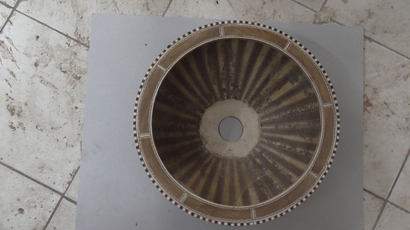

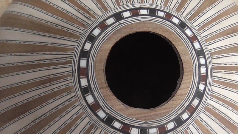

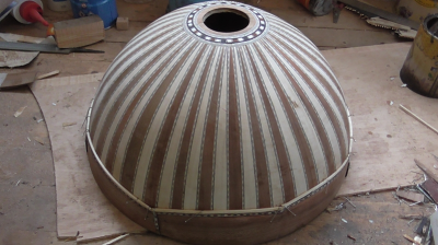

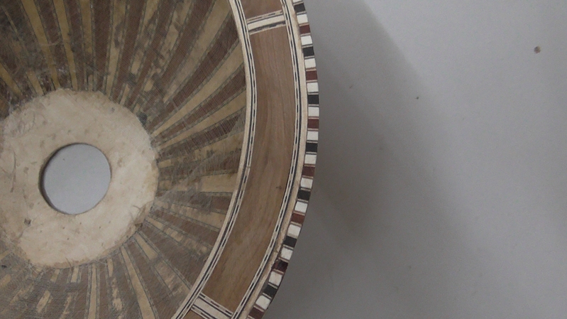

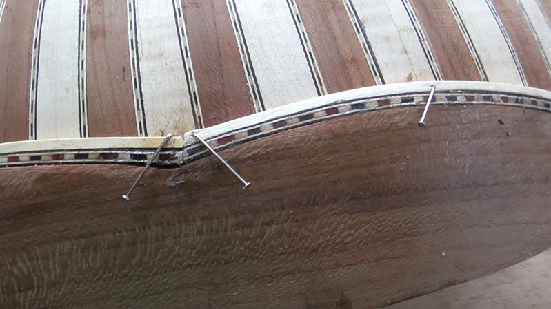

Στή συνέχεια , ἀφοῦ ἄλειψα τό ἐσωτερικό τοῦ σκάφους μέ ὄχι καί τόσο ἀραιή ψαρόκολλα καί κόλλησα ἐπάνω της καί γάζα , καί ἀφοῦ ἴσιωσα τό χεῖλος τοῦ σκάφους κόλλησα τόν δακτύλιο σ' αὐτό . Προηγουμένως , ἀφοῦ κόλλησαν καί τά κυβάκια , τά ἔφερα " πρόσωπο " μέ τήν ὅλη ἐπιφάνεια τοῦ δακτυλίου , τόν ὁποῖο ἐπίσης " στρογγύλεψα " , δηλαδή ἔτριψα στό τάνκς ὅτι ἀπό τά κυβάκια ἐξεῖχε ὥστε νά ἔχουν ὅλα τό ἴδιο φάρδος .
Ἥ ἀλήθεια εἶναι ὅτι , δέν ἐφάρμοζε τέλεια ὁ δακτύλιος μέ τό χεῖλος . Κατά τήν κόλληση πάτησα τό σκάφος μέ κάτι βαρύ καί κάπως ἦρθε . Σἐ κάποια σημεῖα ἐξεῖχε τό σκάφος ἀπό τόν δακτύλιο μισό χιλιοστό καί τό ἔτριψα .
Ἡ τελική του μορφή :

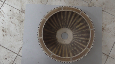

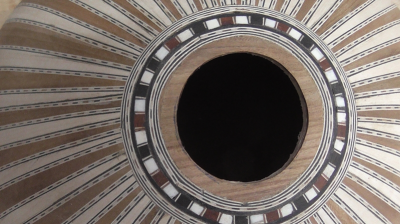

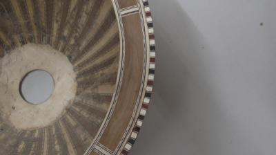

Μετά περιποιήθηκα τό γύρω γύρω , ἐξωτερικά τῆς ἠχητικῆς ὀπῆς μέ ἀσπρόμαυρα φιλέτα , διακοσμητικό κορδόνι , μαῦρο καπλαμᾶ πάχους 1,5 χιλ. , κυβάκια ὅπως καί στόν δακτύλιο , μαῦρο καπλαμᾶ , διακοσμητικό κορδονάκι , ἀσπρόμαυρα φιλέτα , καί τέλος ἕνα δακτύλιο ἀμυγδαλιά , καί ἀρκετές ἀτέλειες :
Συνεχίζεται.....

Αρκετή,όμορφη και δύσκολη εργασία με το καλό να τελειώσει Λάμπρο.
Απ: Κατασκευή ταμπουρᾶ μέ δοξάρι ( yaylı tanbur )
« Απάντηση #95 στις: Ιουνίου 13, 2017, 05:17:59 μμ »
Κέντημα, λεπτοδουλειά, όλα ιδιοκατασκευασμένα , όχι έτοιμα αγορασμένα ! Μπράβο Λάμπρο !

μ αρεσει  πολυ............................μονο μην βαζεις τοση κολλα , θα σαπισει το ξυλο ελεγε ο παππους μου

Μπραβο. Πρεπει να θελει πολυ υπομονη. Δυσκολο φαινεται!!!
Καλη συνεχεια

Εξαιρετικό!!
Άντε να το δούμε και να το ακούσουμε με το καλό και από κοντά.

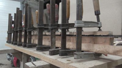

Εὐχαριστῶ πολύ παιδιά γιά τό κουράγιο πού μοῦ δίνετε !!! Πράγματι εἶναι λεπτοδουλειά , ἀλλά ἅμα ἀγαπᾶς κάτι , καί ὑπομονή κάνεις , καί ἡ κούραση δέν σέ νοιάζει , περιμένεις τό ἀποτέλεσμα . Εἶμαι πολύ εὐχαριστημένος πού σᾶς ἀρέσει !!!

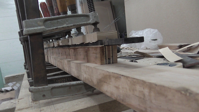

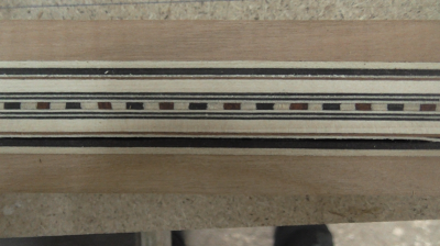

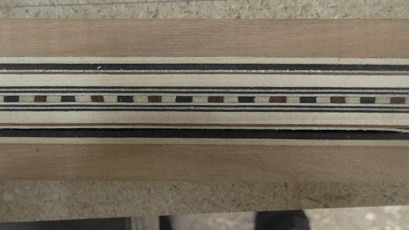

Καταπιάστηκα στή συνέχεια μέ τό μάνικο .
Ἐπειδή θά ἁρματωθῆ μέ 9 χορδές ( τά συνηθισμένα ἔχουν 6 ) , ἀπό τίς ὁποῖες ἕνα ζεῦγος ( σέ RE ) θά παίζεται ( δηλαδή εἶναι μονόχορδο ) , ἐνῶ οἱ ἄλλες 7 , ὅσες καί οἱ νότες , θά εἶναι συμπαθητικές . Τό μεγαλύτερο φάρδος τοῦ μάνικου ( ἐκεῖ ὅπου θά ἑνώνεται μέ τό σκάφος ) θά εἶναι 3,5 ἑκ. , ἐνῶ τό μικρότερο ( στόν ἄνω καβαλλάρη ) , 3 ἑκ. Τά ἀντίστοιχα πάχη τοῦ μάνικου ( μαζί μέ τήν ταστιέρα ) , θά εἶναι 4 ἑκ. μέ 3,5 ἑκ.

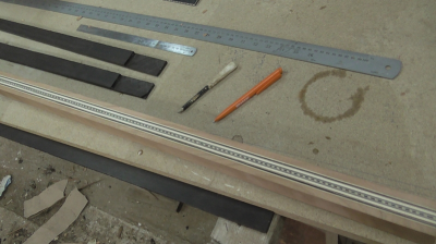

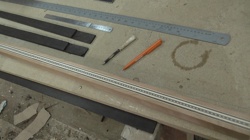

Γιά τό μάνικο ( χωρίς τήν ταστιέρα ) , ἴσως νά ἔκανα καί βλακεία , ἀλλά κόλλησα πολλούς χοντρούς καί ψιλούς καπλαμάδες σάν σάντουϊτς , στή μέση σάν κόντρα μιά μονοκόμματη φέτα ὀξυά πάχους 4 χιλ. καί φάρδους 3 ἑκ , καί αὐτήν ὄχι σ' ὅλο τό πάχος , ἀπό ἐκεῖ καί κάτω κόλλησα σ' ὅλο τό μῆκος διακοσμητικό κορδόνι ἰδίου πάχους καί φάρδους 1 - 1,5 ἑκ. τό ὁποῖο καί θά φαίνεται ἀπό πίσω . Φυσικά τό κορδόνι δέν εἶναι μονοκόμματο σ' ὅλο τό μῆκος ( 1,30 μ. ) , ἀλλά 5 κομμάτια .
Δεξιά καί ἀριστερά τῆς ὀξυᾶς , ὅπως θά δεῖτε στήν φωτογραφία , κόλλησα τούς καπλαμάδες , καί στίς ἐξωτερικές πλευρές κόλλησα μονοκόμματη κερασιά πάχους 1 ἑκ. καί φάρδους 4 ἑκ. :
Συνεχίζεται.........

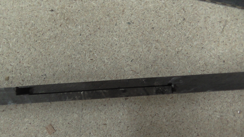

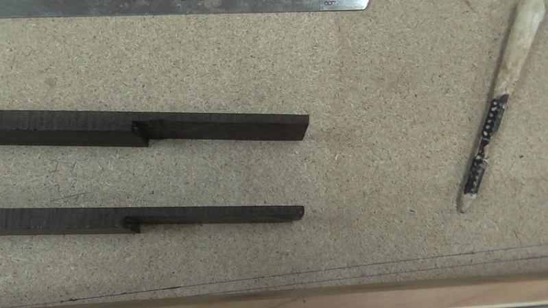

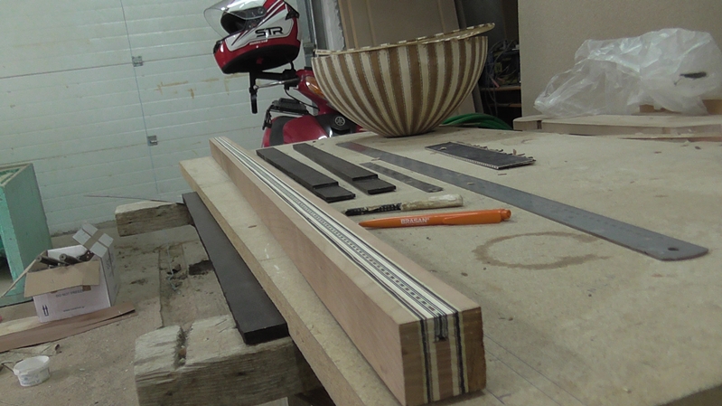

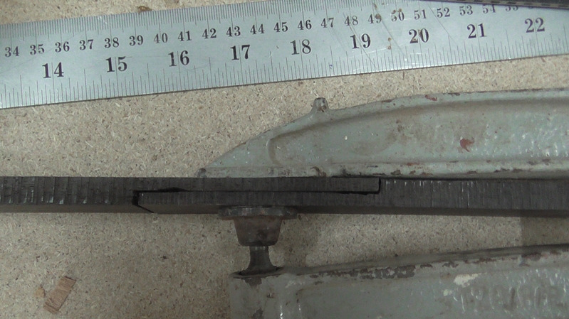

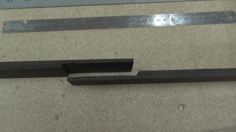

Ἐρχόμαστε τώρα στήν ταστιέρα :

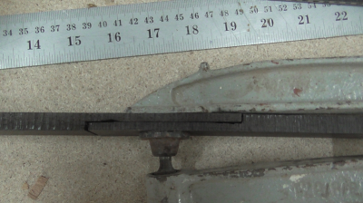

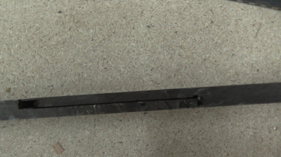

Ἀπό τόν dimpatzis ( δέν ξέρω ἄν τό γράφω σωστα ) , στήν Θέρμη , ἀγόρασα μιά φέτα ἔβενο 67 ἑκ. ἐπί 10 ἑκ. ἐπί 1 ἑκ. πάχος , μέ σκοπό νά κόψω δύο φέτες καί νά τίς κολλήσω τή μία μετά τήν ἄλλη , ἀφοῦ δέν ὑπάρχει μονοκόμματη . Κόλλησα τά δύο κομμάτια μέ τόν τρόπο πού μοῦ ἔδειξε ὁ Ἰωσήφ :

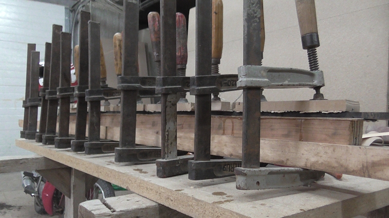

Μετά κόλλησα τήν ταστιέρα στό μάνικο , ἀφοῦ τό πλάνισα καί τό ξεχόνδρισα . Μεταξύ μάνικου και ταστιέρας , κόλλησα 3 λωρίδες λεπτό καπλαμᾶ : λευκό ( σφενδάμι ) - μαῦρο - λευκό :

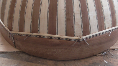

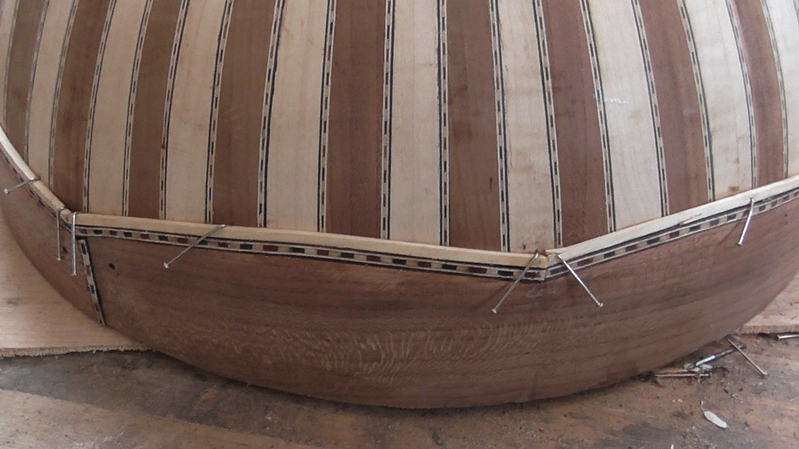

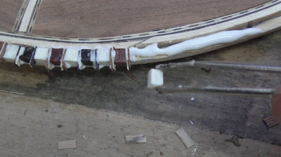

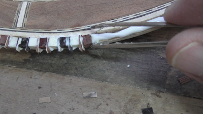

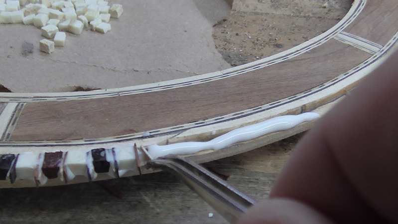

Φίλοι ὀργανοποιοί καλημέρα ,

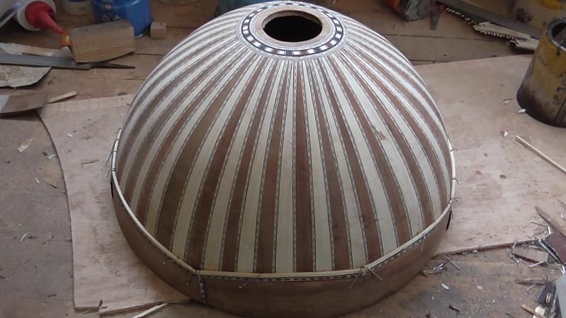

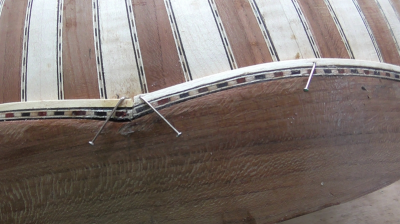

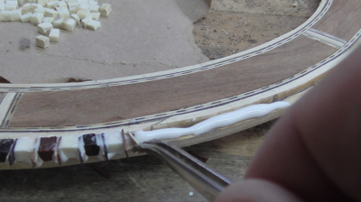

Προχώρησα αὐτές τίς μέρες τὀ σκάφος , πού ἤθελε πλαϊνά - κολάντζες . Ἐπειδή εἶναι στρόγγυλο , κόλλησα γύρω - γύρω 5 κολάντζες , μέ κομμάτι ἀπό διακοσμητικό κορδόνι ἀνάμεσά τους καί ἀπό κάτω τους σ' ὅλη τήν περίμετρο . Κάτω ἀπ' αὐτό , ἕνα λεπτό λευκό σφενδαμένιο κορδονάκι .
Τά πλαϊνά - κολάντζες δυσκολεύτηκα νά τά κολλήσω , ἐπειδή εἶχα βγάλει τό σκάφος ἀπό τό καλούπι , καί δέν εἶχε ποῦ νά πατήση ὁ σφικτήρας ἀπό τή μέσα μεριά . Προσπαθοῦσα μέ καμπύλα τακάκια καί τέτοια , παιδεμάρα !!! Πρός γνώση καί συμμόρφωση !!!!
