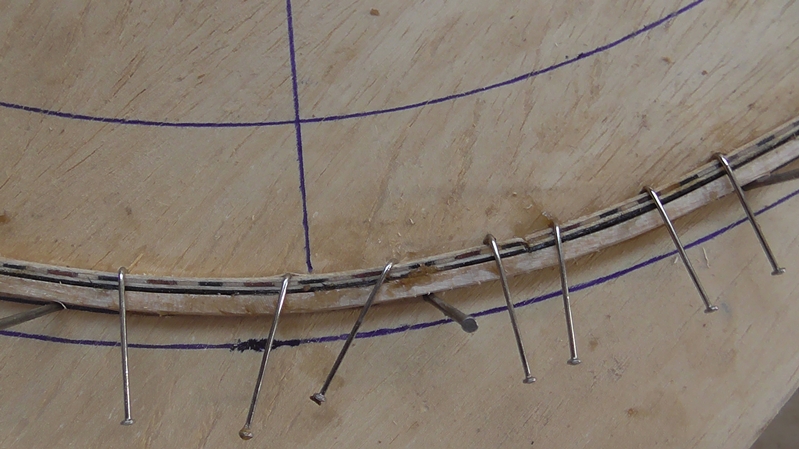

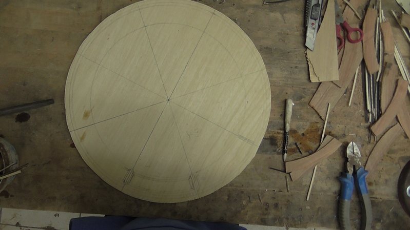

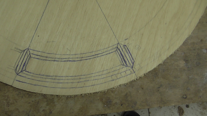

Φίλοι ὀργανοποιοί καλησπέρα σας ,

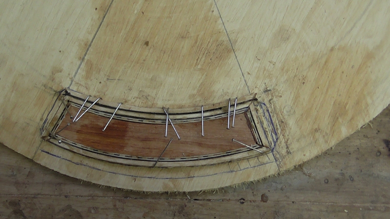

Συνεχίζω τήν κατασκευή τοῦ ταμπουρᾶ μέ δοξάρι ( ἤ πιό σωστά ὅπως λέει κάποιος φίλος πού παίζει κιόλας " tanbur μέ δοξάρι " ) , μέ τήν κατασκευή τῆς "ροδέλλας " πού θά κολληθῆ σάν καπάκι στό σκάφος , προκειμένου νά στερεωθῆ σ' αὐτήν τό δερμάτινο κανονικό καπάκι .
Ἔχω κόψει σέ στρόγγυλο σχῆμα ἕνα κοντρα πλακέ 4 χιλ. καί ἔχω σχεδιάσει μέ διαβήτη τήν " ροδέλλα " ( πῶς τήν λένε στήν γεωμετρία βρέ παιδιά ; πρίν 41 χρόνια ἀποφοίτησα ἀπό τό γυμνάσιο ) , τήν ὁποία καί θά ἐπενδύσω :
Τήν χώρισα σέ 8 μέρη ( θά πῶ ἀργότερα γιατι ) , σχεδιάζω κάθε μέρος ὅπου θά κολλήσω κυρίως ξύλο ἀμυγδαλιᾶς μέσα σέ " καδράκι " ἀπό διακοσμητικό κορδονάκι ( τό ἴδιο πού τοποθέτησα ἀνάμεσα στίς δοῦγες ) καί λεπτές φέτες σφενδάμνου :
Συνεχίζεται..........

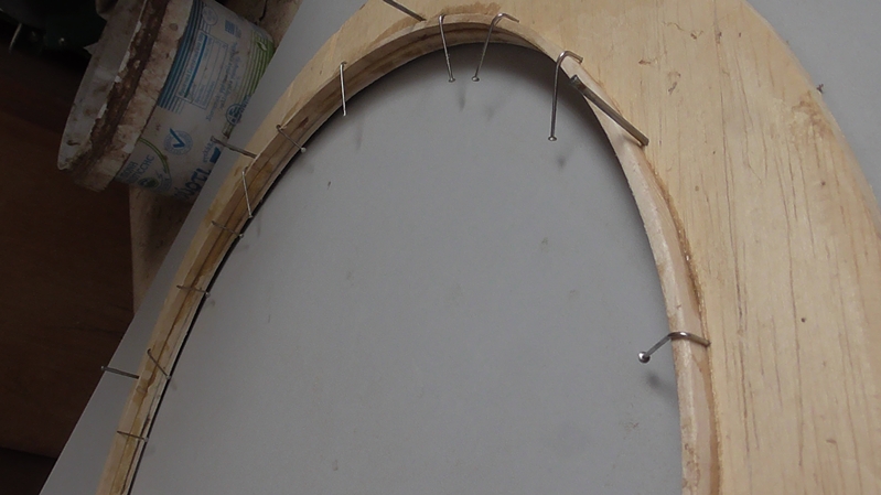

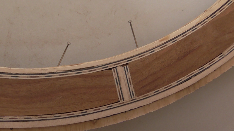

Ἀφοῦ ἐπένδυσα ἕνα ἀπό τά 8 τμήματα , δείχνει ὡς ἑξῆς :
Γύρω ἀπό τήν καφέ ἀμυγδαλιά σέ πλαίσιο εῖναι τό κορδονάκι καί γύρω ἀπ' αὐτό λωρίδες 2.5 χιλ. πάχος σφενδάμι ἀπό τίς δοῦγες . Στό ἐπάνω μέρος ἔχω κολλήσει δύο λωρίδες σφενδάμι μέ ἕνα μαῦρο καπλαμᾶ - φιλέτο στή μέση .
Συνεχίζεται...........

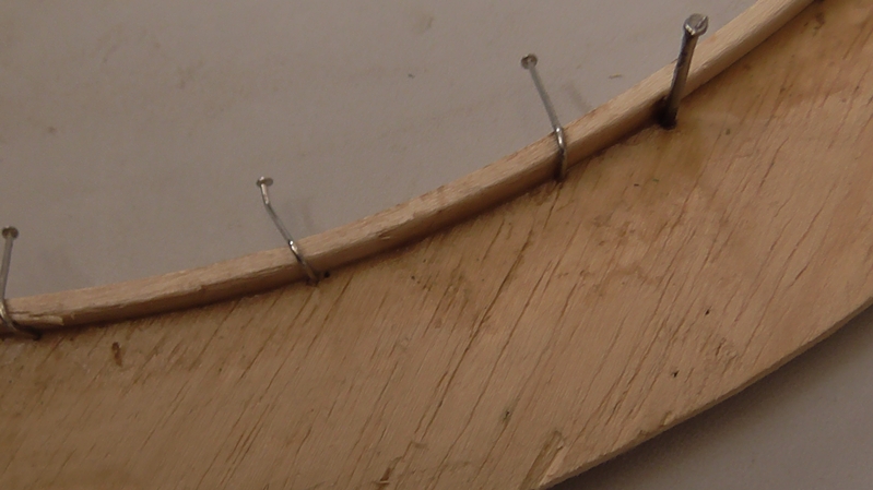

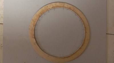

« Απάντηση #86 στις: Ιουνίου 13, 2017, 11:46:40 πμ »

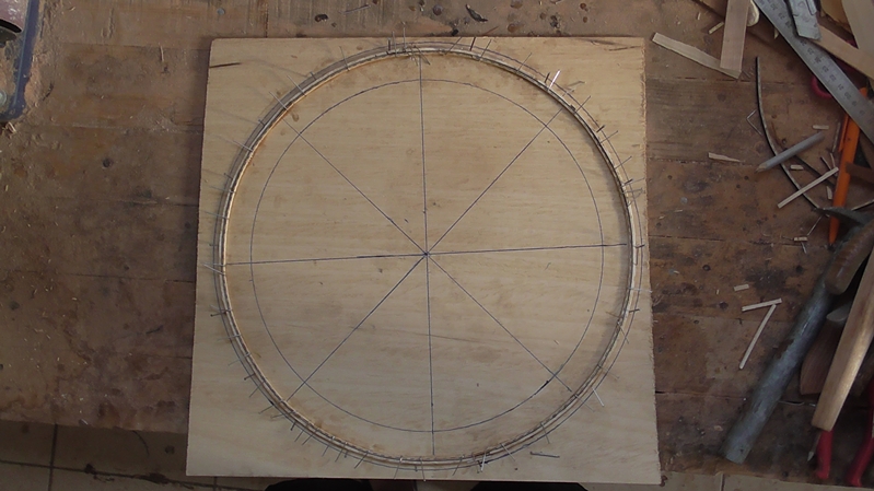

Ἀγαπητοί φίλοι ὀργανοποιοί καλή σας ἡμέρα ,
Συνεχίζω μετά ἀπό καιρό καί ἀρκετά λάθη πού διόρθωσα τη συνέχεια τῆς κατασκευῆς τοῦ " κυκλικοῦ δακτυλίου " .

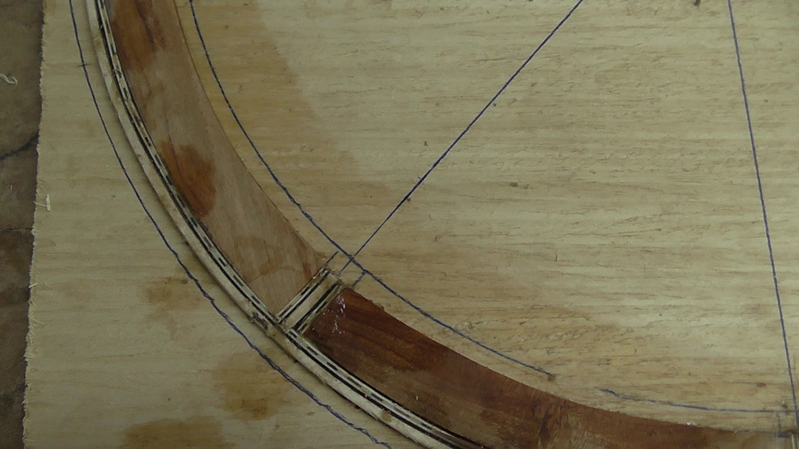

Ξαναἐκοψα ἄλλο κυκλικό κόντρα πλακέ πάχους 4 χιλ. καί διαμέτρου 38,5 ἑκ. , καί αὐτή τή φορά τό σχεδίασα ὁλόκληρο καί κόλλησα γύρω - γύρω ἀπό ἔξω πρός τά μέσα : μία λωρίδα σφενδάμι ( ἀπό δούγα ) πάχους 2,5 χιλ. καί διακοσμητικό κορδονάκι ( αὐτό τό ἀνάμεσα στίς δοῦγες ) πάχους 2,5 χιλ. :
Συνεχίζεται......

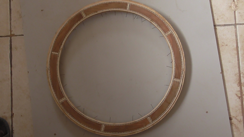

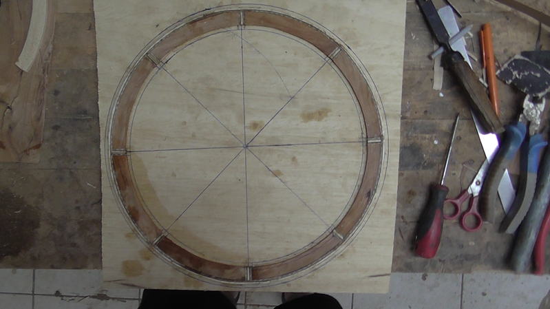

« Απάντηση #87 στις: Ιουνίου 13, 2017, 11:59:17 πμ »
Στή συνέχεια κολλησα καί φέτες ἀπό συμπαγές ξύλο ἀμυγδαλιᾶς ( 8 τεμάχια ) σέ σχῆμα κυκλικοῦ τμήματος , καί ἀνάμεσα σ' αὐτές τμήματα ἀπό κορδόνι σφενδάμνου ( ὁπως τό περιμετρικό ) , ὥστε νά ξεχωρίζουν , καί τμήματα διακοσμητικοῦ κορδονιοῦ , ὥστε νά σχηματίζεται ἕνα πλαίσιο σάν κάδρο .
  • Μηνύματα: 1.571
Απ: Κατασκευή ταμπουρᾶ μέ δοξάρι ( yaylı tanbur )
« Απάντηση #88 στις: Ιουνίου 13, 2017, 12:03:18 μμ »
Πιό μέσα , πάνω ἀπό τήν ἀμυγδαλιά , πάλι διακοσμητικό κορδονάκι , καί μετά κορδονάκι σφενδάμνου . Ἡ τελική μορφή του :

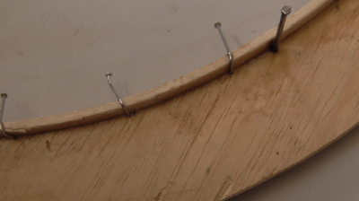

« Απάντηση #89 στις: Ιουνίου 13, 2017, 12:46:35 μμ »
Στό γύρω γύρω της περιμέτρου θά κολληθουν...θά δουμε παρακάτω τί .

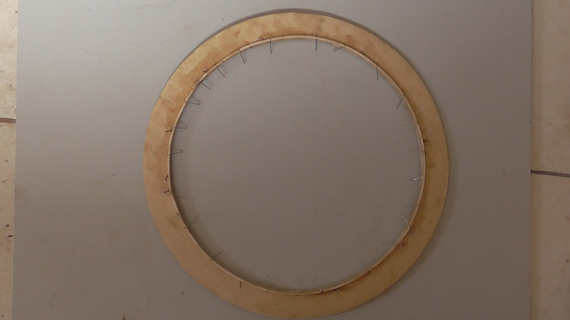

Στήν ανάποδη μεριά του δακτυλίου καί τσίμα τσίμα μέ τήν εσωτερική του περίμετρο , κόλλησα ενα κορδονάκι από σφενδάμι , ώστε τό όλο πάχος του δακτυλίου νά μεγαλώση ( έγινε περίπου 1,5 χιλ. ) , ώστε νά κολλήση αργότερα ο κοντός κύλινδρος πού θά πατήση επάνω του τό δερμάτινο καπάκι .
Συνεχίζεται......
