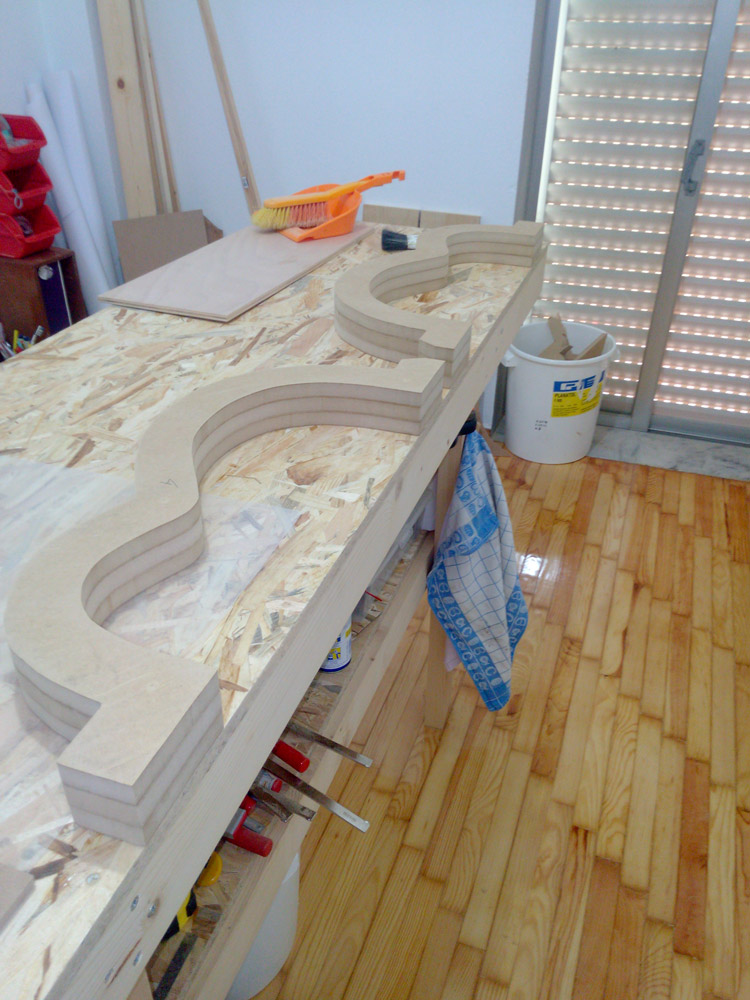

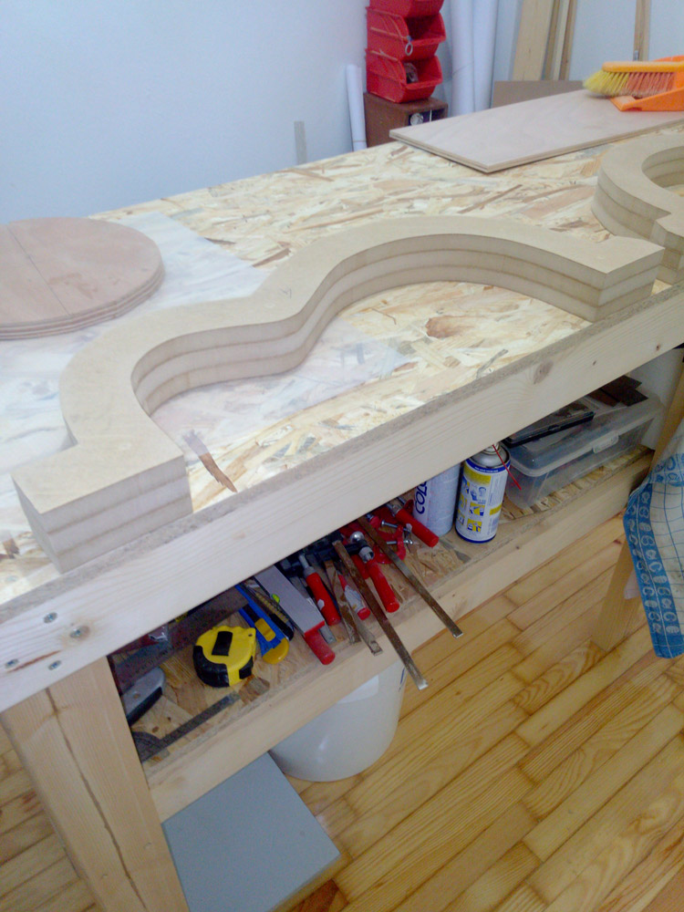

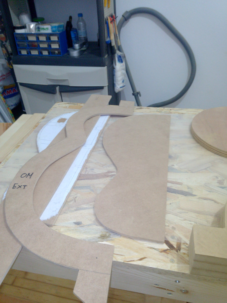

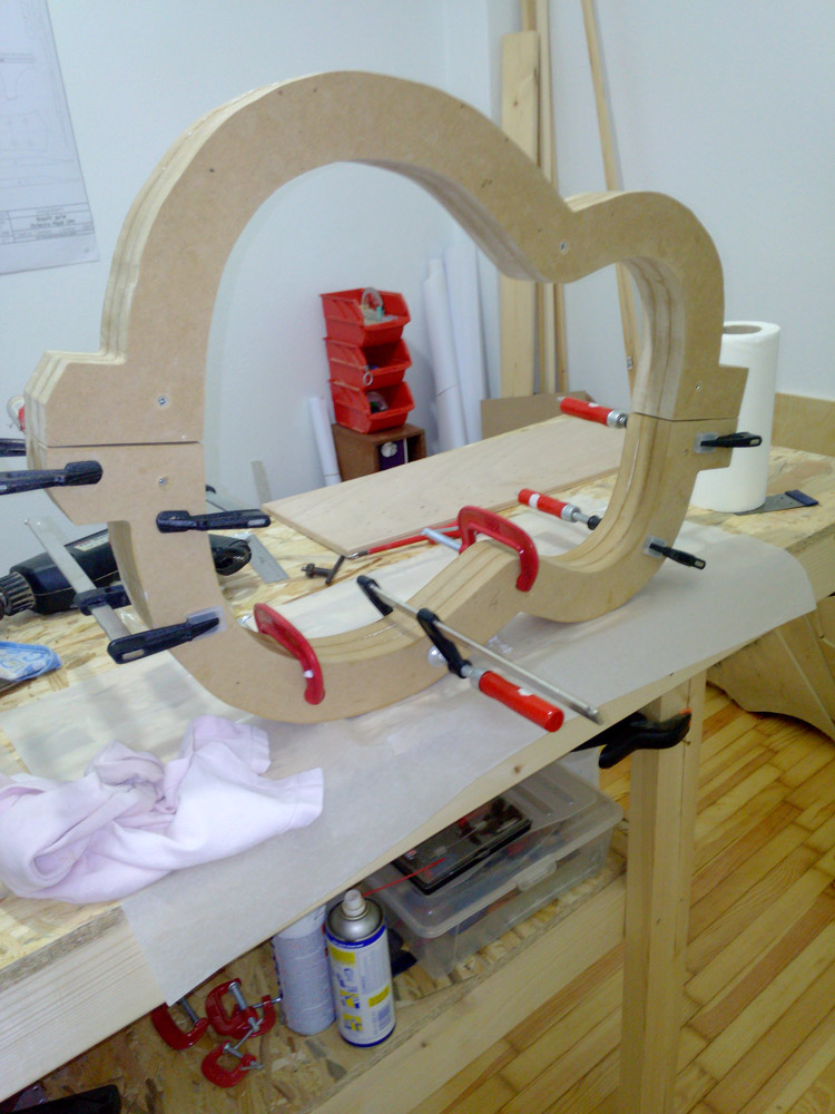

Ύστερα από περίπου 2 χρόνια αναζήτησης αποφάσισα να ξεκινήσω την πρώτη μου κατασκευή. Εμπνευσμένος από πολλά άρθρα των μελών εδώ σ’ αυτό το forum αλλά κυρίως από τον ΚΑΠΑ έβαλα πλώρη για μία OM ακουστική κιθάρα μιας και είναι και το σχήμα που μου αρέσει. Ξεκινώντας λοιπόν σκέφτηκα πως θα πρέπει πρώτα να βρω ένα σχέδιο και να ξεκινήσω να κατασκευάσω το καλούπι που θα φιλοξενήσει το σκάφος μέχρι την ολοκλήρωση του.
Σε ότι αφορά το σχέδιο επέλεξα το γνωστό PDF που κυκλοφορεί ελεύθερα προσφορά της grellier.fr το οποίο φυσικά τροποποιήθηκε αναλόγως άλλες φορές γιατί το ήθελα εγώ και άλλες φορές γιατί τα λάθη μου ήταν ανεπανόρθωτα  :-[. Ξεκίνησα λοιπόν με ένα κομμάτι MDF πάχους 20mm από το οποίο έκοψα τα κομμάτια του καλουπιού σύμφωνα με τη εξαιρετική μέθοδο του ΚαΠα τη γνωστή αυτή με το CD :).

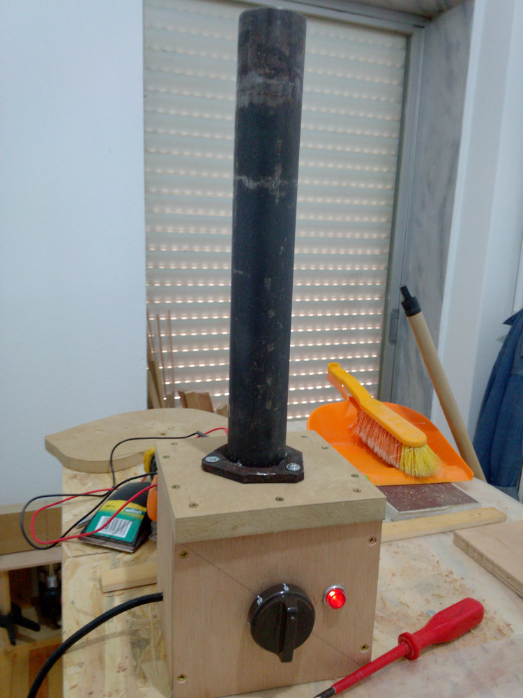

Επόμενο στάδιο ήταν η κατασκευή ενός Θερμαντικού σωλήνα για το λύγισμα των πλαϊνών και για όλα τα λυγίσματα φιλέτων στην πορεία της κατασκευής. Έτσι λοιπόν με απλά υλικά και με ένα κομμάτι εξάτμισης από τα παλιά (πρέπει να είναι από Range Rover ) κατασκεύασα το παρακάτω εργαλείο το οποίο με έβγαλε ασπροπρόσωπο.
Θερμαντικό σώμα 518W ανάλογος θερμοστάτης και κουμπί ηλεκτρικής κουζίνας όλα μαζί 15€. Η ξυλεία για το κουτί από παλιά κομμάτια.
Στη δεύτερη φωτογραφία φαίνεται και το gobar deck ! (πολύ χρήσιμο και φτηνό όπλο αν δεν έχεις χρήματα ). Λίγο πιο πίσω υπάρχει μια σιδερώστρα αφιερωμένη σε όλους όσους έχουν σχίσει τη γάτα !!

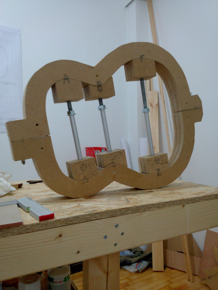

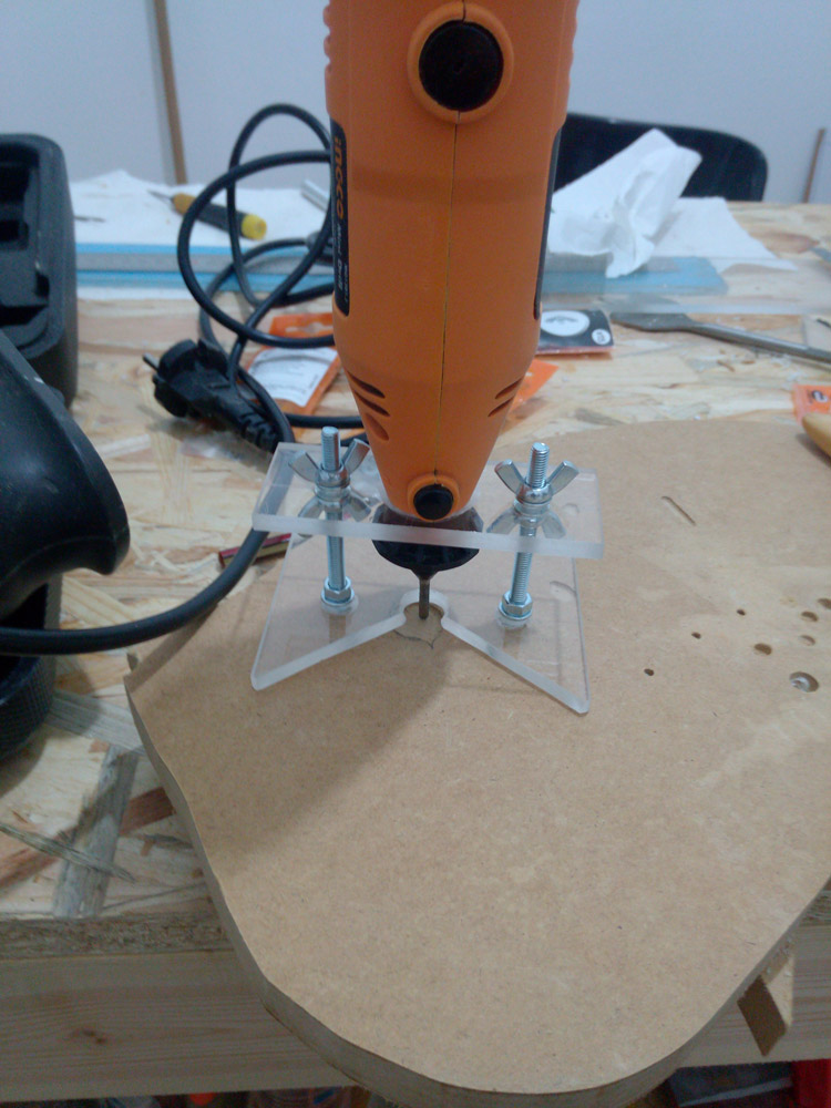

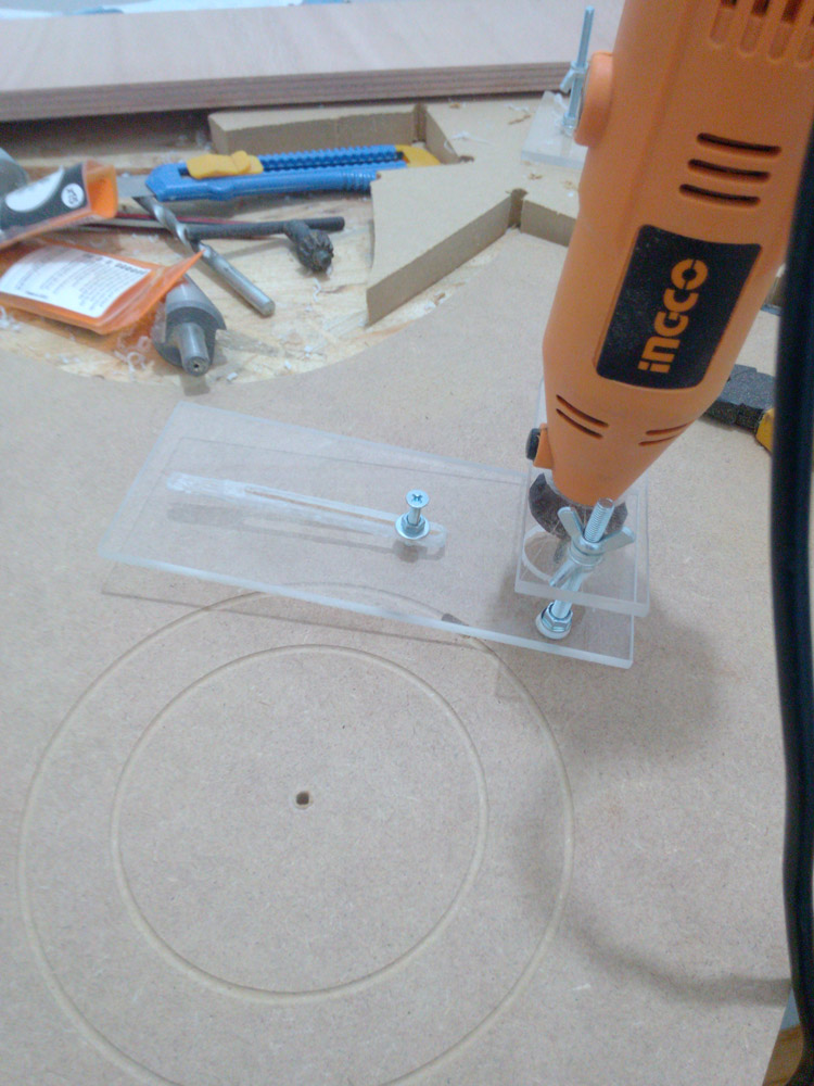

Επόμενο στάδιο 2-3 jig για το εργαλείο τύπου Dremel φτιαγμένα με μεράκι στο χέρι από plexi glass από παλιά κομμάτια.
Και φυσικά οι τάκοι συγκράτησης των πλαϊνών στο καλούπι οι οποίοι φτιάχτηκαν από MDF κομμάτια από ντίζες και σωληνάκια αλουμινίου ανάλογου διαμετρήματος όπως φαίνονται στις Φωτογραφίες.

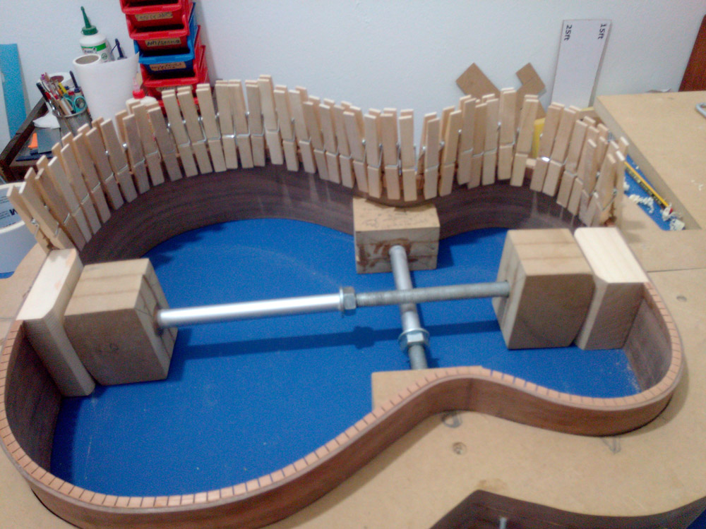

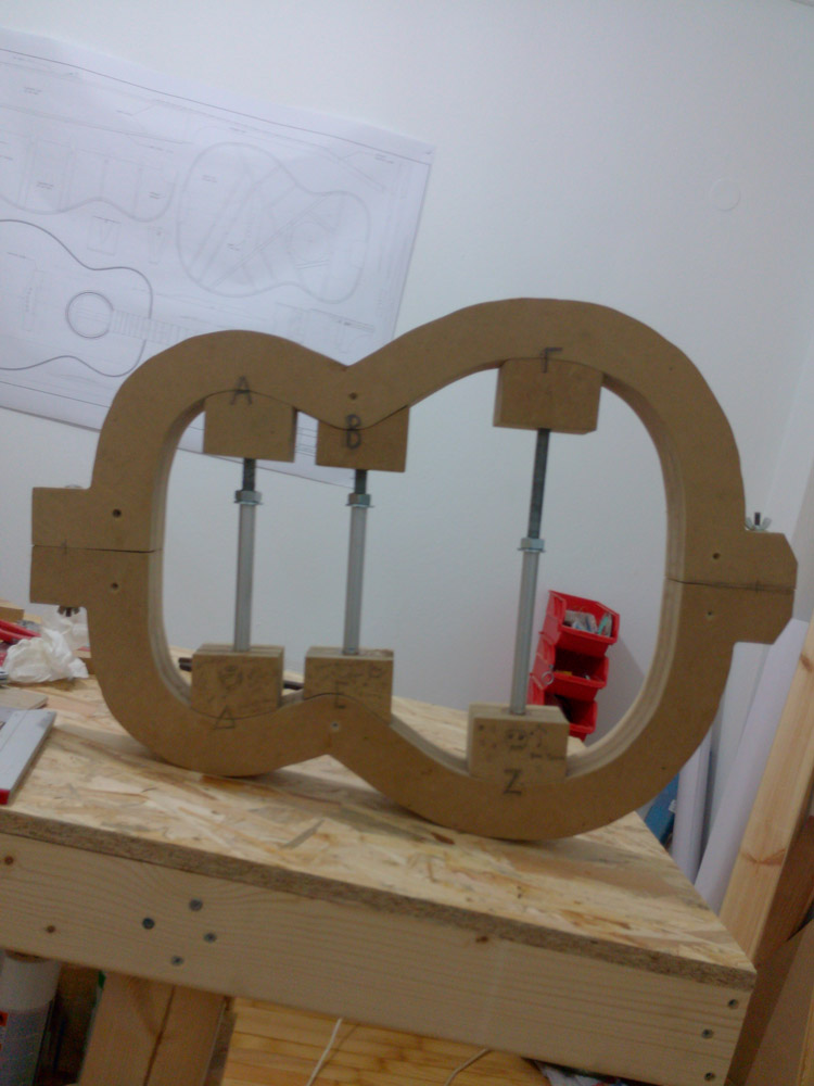

Καλώς όρισες στην παρέα φίλε, βλέπω έχεις κάνει πολύ καλή αρχή και έχεις και πολύ καλό χώρο-εργαστήριο.Για να αποφύγεις πιθανά προβλήματα στη συνέχεια της κατασκευής , ελπίζω να επιτρέπεις μια παρατήρηση-συμβουλή : Αυτοί οι εντατήρες Α,Β,Γ που έχεις βάλει στο εσωτερικό του καλουπιού, κάνουν σπουδαία δουλειά όταν ''γυρίσεις'' τα πλαινά στο σίδερο, αλλά θέλουν λίγη προσοχή στο σφίξιμο γιατί άν το παρακάνεις αλλοιώνουν το σχήμα του καλουπιού που ανοίγει ανεπαίσθητα μεν, αλλά αρκετά για να σου δημιουργήσουν θεματάκια με τη συμμετρία του σκάφους. Ηδη βλέπω οτι το καλούπι έχει ανοίξει εκεί που έχω βάλει τα κόκκινα βελάκια. Επίσης πρέπει να ελέγξεις την καθετότητα των εσωτερικών πλευρών του καλουπιού σε όλα τα σημεία.
Καλή συνέχεια στην κατασκευή σου.

Ευχαριστώ για το καλωσόρισμα Nikolas. Η συμβουλή σου πολύ σημαντική... και πάντα κάθε συμβουλή και παρατήρηση προς τον υποφαινόμενο ευπρόσδεκτη !

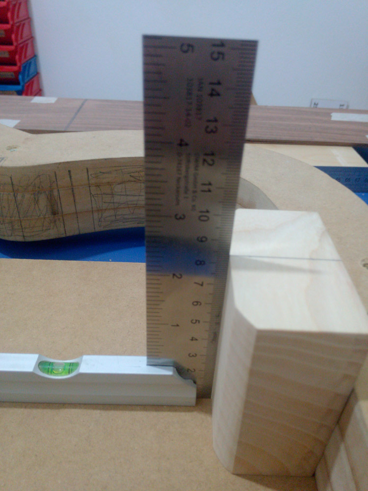

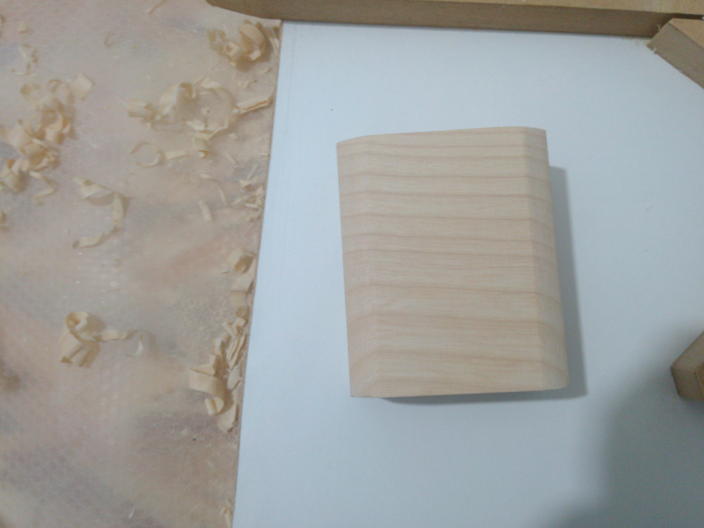

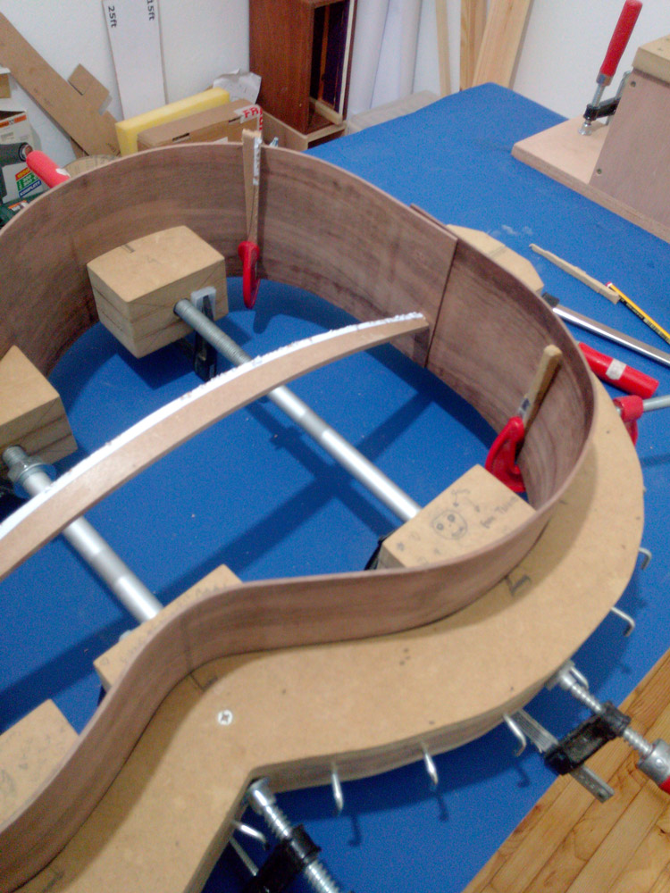

Μετά από αρκετή έρευνα λοιπόν είχε έρθει η ώρα για την επιλογή και κατασκευή των τάκων αυτών των αρκετά σημαντικών δομικών στοιχείων του σκάφους. Η επιλογή για τάκο μανικιού τελικά ήταν σφένδαμο από ένα αρκετά παλιό κομμάτι και της βάσης κόκκινου κέδρου ( όπου αποδείχτηκε λάθος επιλογή με αποτέλεσμα να αλλάξει στην πορεία).

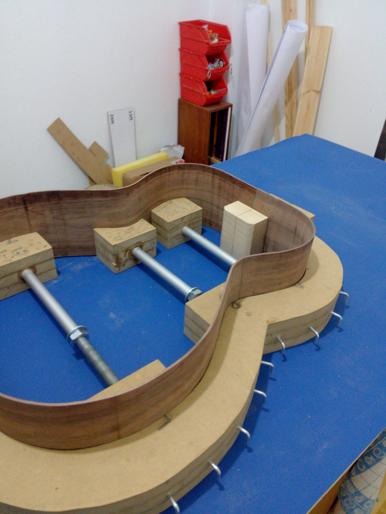

Ευχαριστώ πολύ για τα καλωσορίσματα George1973 και Steliosguitar . Συνεχίζοντας λοιπόν την παρουσίαση της κατασκευής, επόμενο στάδιο που ακολούθησα ήταν να φέρω σε πάχος 2.5mm τα πλαϊνά για τα οποία όπως και για την πλάτη επέλεξα Καρυδιά Αμερικής. Αυτό προέκυψε για δύο λόγους α) γιατί είχα ακούσει μια αντίστοιχη κιθάρα από Ευρωπαίο κατασκευαστή και έδινε πολύ έμφαση στα μεσαία πράγμα που το ήθελα για το Fingerstyle με το οποίο ασχολούμαι β) στη παρούσα φάση βρέθηκαν αυτά τα ξύλα σε καλή τιμή και ξέρετε τώρα πρώτο όργανο φόβοι, ιδρώτες, εφιάλτες... Έτσι λοιπόν ξεκίνησα το λύγισμα - γύρισμα - σιδέρωμα αυτή τη φορά όχι στη σιδερώστρα αλλά στο καλούπι και στο θερμαντικό σωλήνα. Τελικά η διαδικασία κατέληξε για μένα πιο εύκολη από ότι περίμενα και το αποτέλεσμα στέφθηκε με επιτυχία...
Τελικά οι σφιγκτήρες γύρω γύρω στο καλούπι και μέχρι να κολληθούν οι τάκοι, μου μου δίνουν τις ακριβείς διαστάσεις του καλουπιού χωρίς παραμορφώσεις ( Αναφερόμενος στη συμβουλή του Nikolas Fereos).

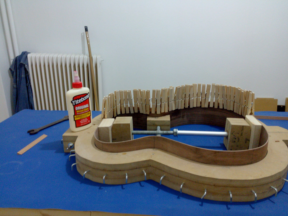

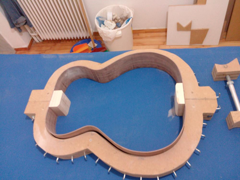

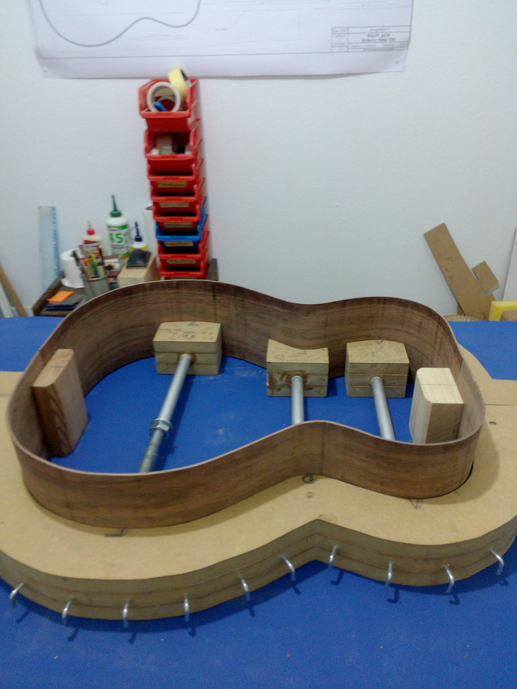

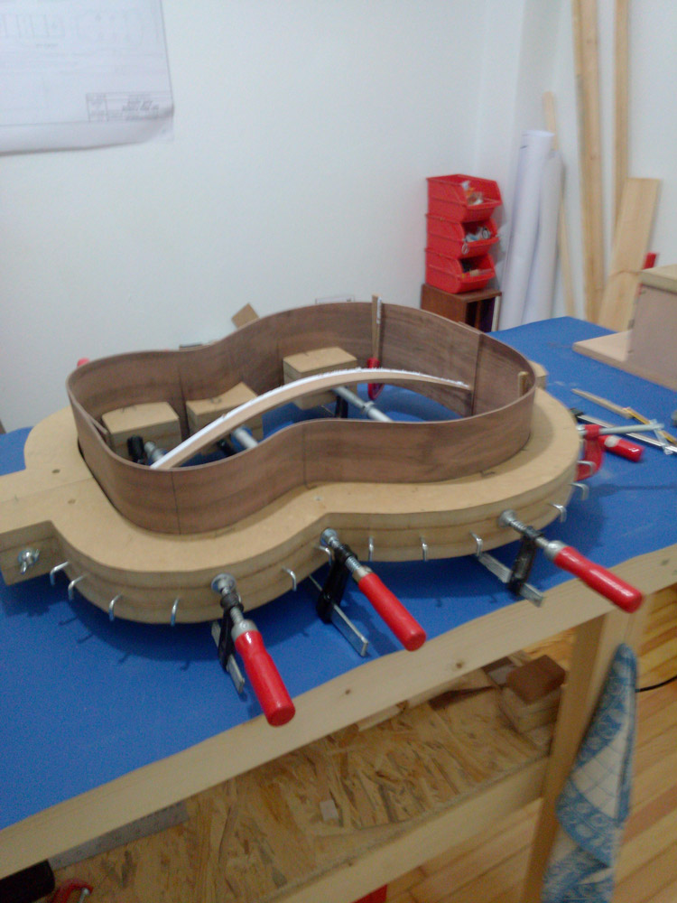

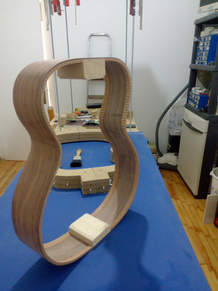

Ήμουν έτοιμος για κόλλημα τάκων κατέβασμα των πλαϊνών στο τελικό τους ύψος και κόλλημα της πατούρας από σαπέλι αγορασμένη από τον Σοφιανό.
Στις τελευταίες φωτογραφίες φαίνεται και η αλλαγή του αρχικού τάκου βάσης που από τον ξερό και ψωριασμένο κέδρο μετατράπηκε σε ωραιότατο ισόβενο έλατο :)

.  Εεεεεεεεπ.....σε τσάκωσα!!!!!!
Αν τα έσμιγες πιο προσεκτικά....χωρούσε τουλάχιστον άλλα δύο μανταλάκια  {celebrate018}

« Απάντηση #11 στις: Οκτωβρίου 06, 2016, 09:52:26 μμ »

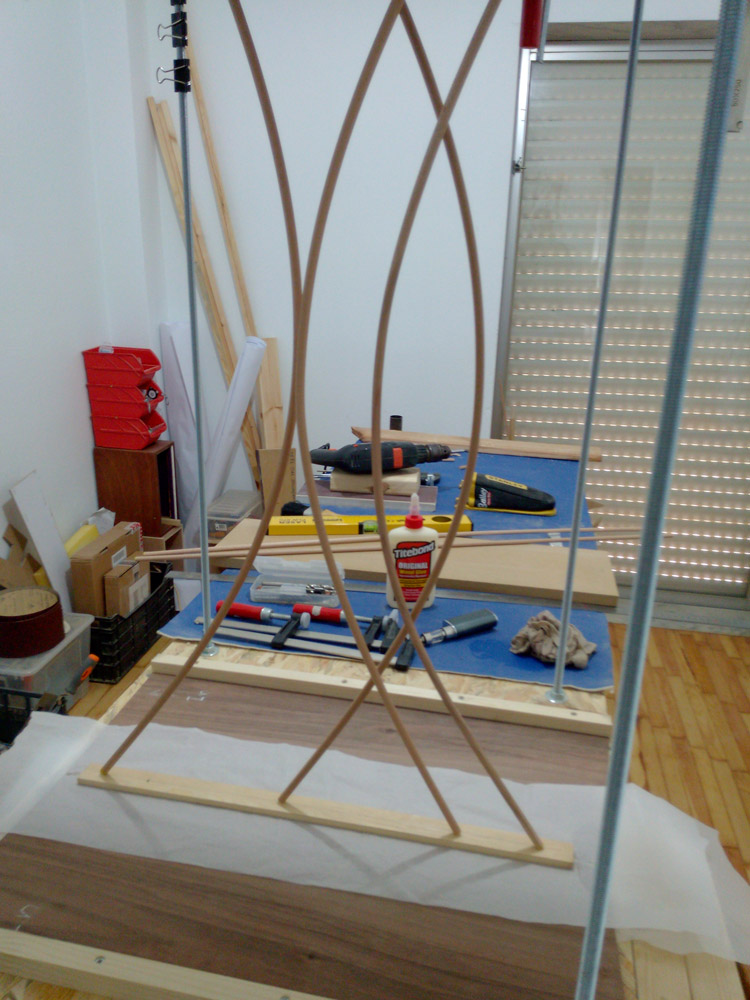

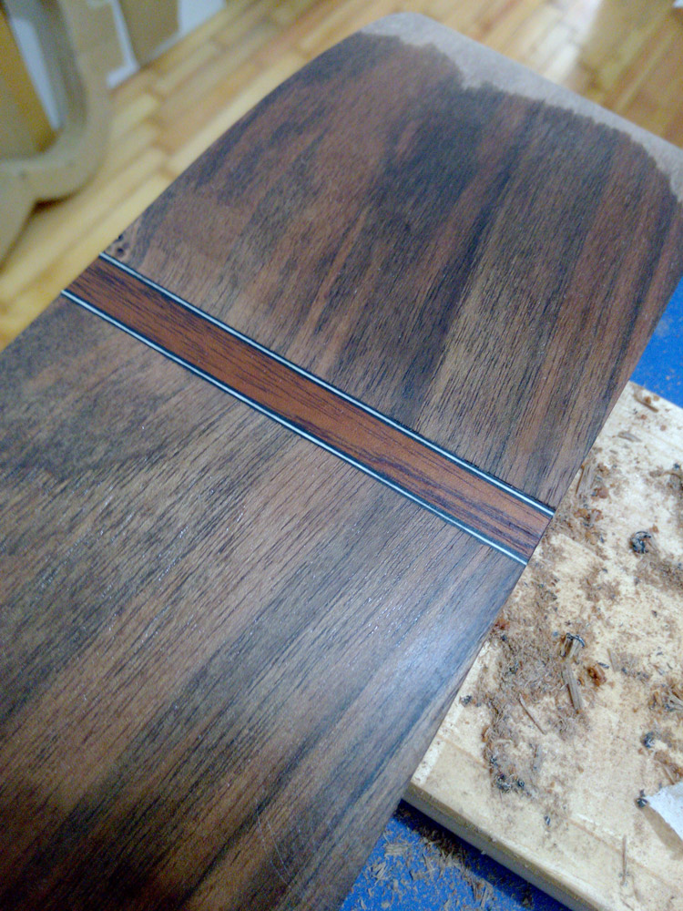

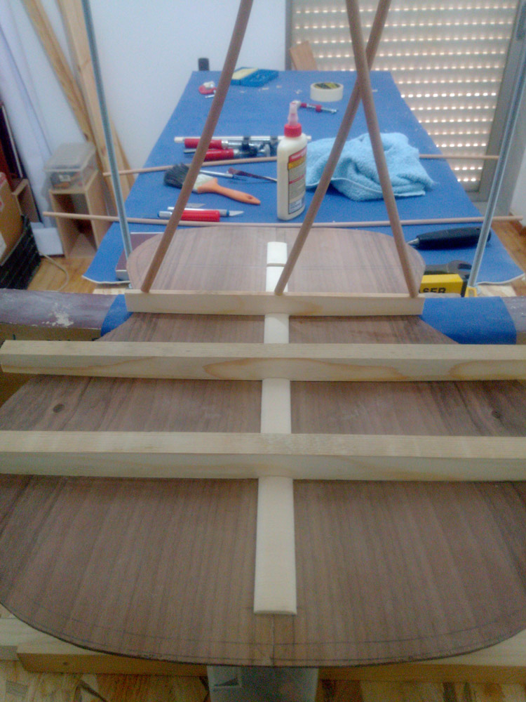

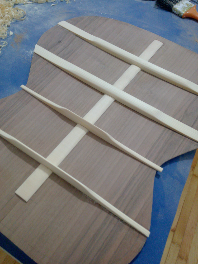

Μανταλάκια δεν είχα άλλα να βάλω... μόλις είχα απλώσει την μπουγάδα και ακολούθησε και σίδερο.  {music009}. Αφού ευχαριστήσω και τον μέντορα μου ΚαΠα για τα ενθαρρυντικά λόγια θα συνεχίσω με την παρουσίαση της κατασκευής. Έχω τελειώσει με πλαϊνά και πατούρες. Ακολουθεί τρίψιμο με τον τάκο διαμόρφωσης αντίστοιχος με αυτόν του ΚαΠα μόνο που εγώ τον κράτησα στα 25ft radius στο καπάκι γιατί από παλιά γνώριζα πως σε περιόδους ξηρασίας τα καπάκια κάθονται περισσότερο. Ξεκίνησα με το κόλλημα των δύο κομματιών της πλάτης κατέβασμα στα 2.6mm και φυσικά καμάρωσα την κεντρική ραφή και κόλλησα και τα κάθετα καμάρια σύμφωνα με το σχέδιο.
Έτοιμο το πίσω καπάκι για κόλλημα στο σκάφος !!
Στην τελευταία εικόνα φαίνονται και οι ρόζοι που εσκεμμένα τους έβαλα μέσα στο θέμα, αφού αργότερα τους επεξεργάστηκα εσωτερικά με σκόνη από έβενο και CA κόλλα γεμίζοντας τυχόν κενά,
για να μην βρω καμιά τρύπα στο μέλλον.
Φυσικά στο χρόνο που περίμενα να στεγνώσουν ένα ένα τα καμάρια μια και δεν διαθέτω radius disk έκανα και το ένθετο στην βάση εξωτερικά με πιχάκι από μαόνι και φιλετάκια μαύρο-άσπρο-μαύρο
