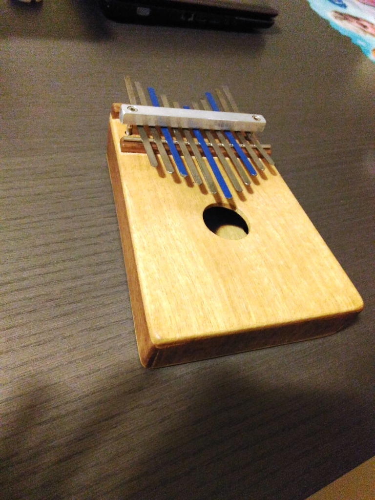

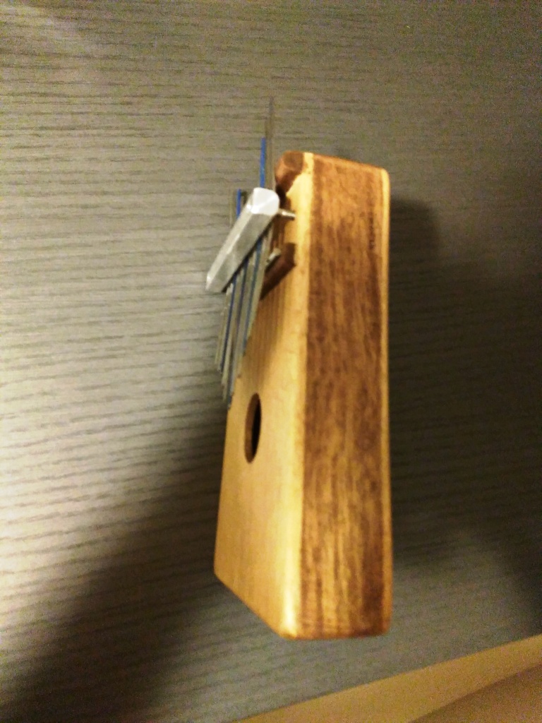

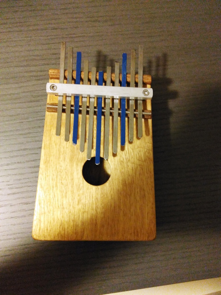

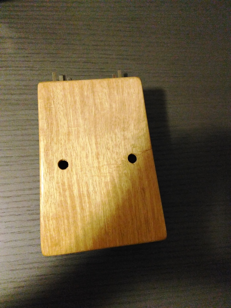

« Απάντηση #5 στις: Σεπτεμβρίου 06, 2016, 06:09:49 πμ »
Μερικές φωτογραφίες.

« Απάντηση #6 στις: Σεπτεμβρίου 07, 2016, 11:20:16 μμ »
ωραίος  {music026}
μήπως το πάχος της πάνω επιφάνειας παίζει ρόλο στην απουσία μπάσου;

« Απάντηση #7 στις: Σεπτεμβρίου 08, 2016, 03:33:32 μμ »
ωραίος  {music026}
Είναι και αυτό μία πιθανότητα. Το πάχος είναι αρκετό είναι η αλήθεια (4 χιλιοστά), αλλά τόσο ήταν και στην καλίμπα του Hugh Tracey, μόνο που εκείνη ήταν από kiaat και όχι από movingui. Δε ξέρω αν παίζει το σημαντικότερο ρόλο στην απουσία μπάσου καθώς και ο μπαγλαμάς μου που είναι και αυτός από movingui δεν έχει μπάσο. Ωστόσο στη δεύτερη που θα ετοιμάσω από το ίδιο ξύλο θα δοκιμάσω να κάνω πιο λεπτό το καπάκι και θα δω εάν έχει διαφορά στον ήχο.

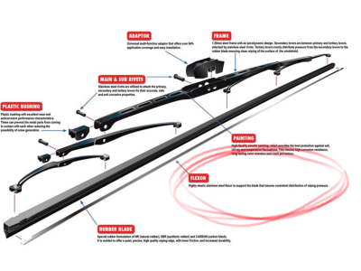

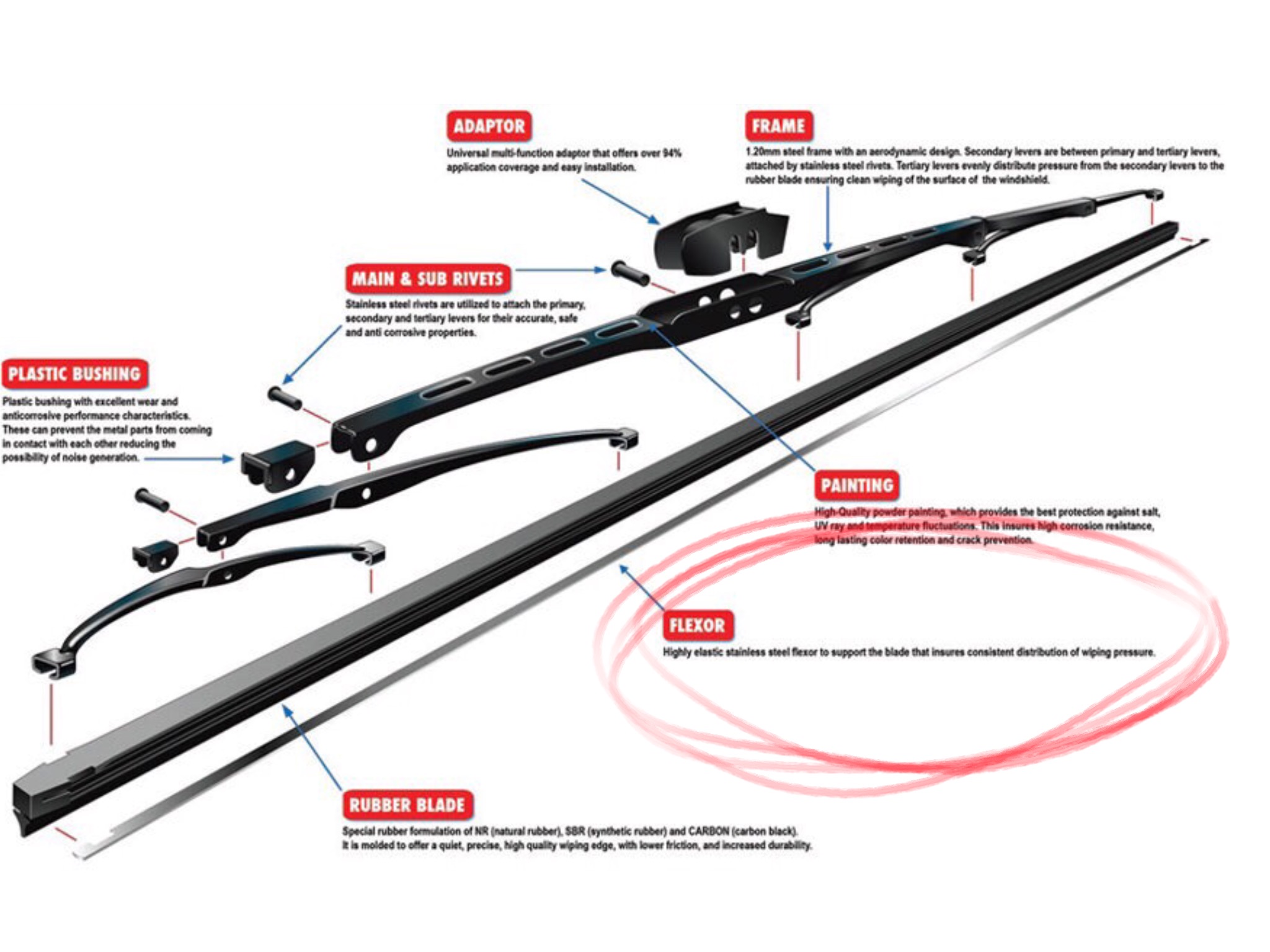

Παλιότερα είχα ψάξει πληροφορίες για την καλίμπα και κάποιος χρησιμοποιούσε το έλασμα που υπάρχει στο λάστιχο του υαλοκαθαριστήρα.
Αρκεί βέβαια το πάχος του να μην ξεπερνάει τα 0.8mm

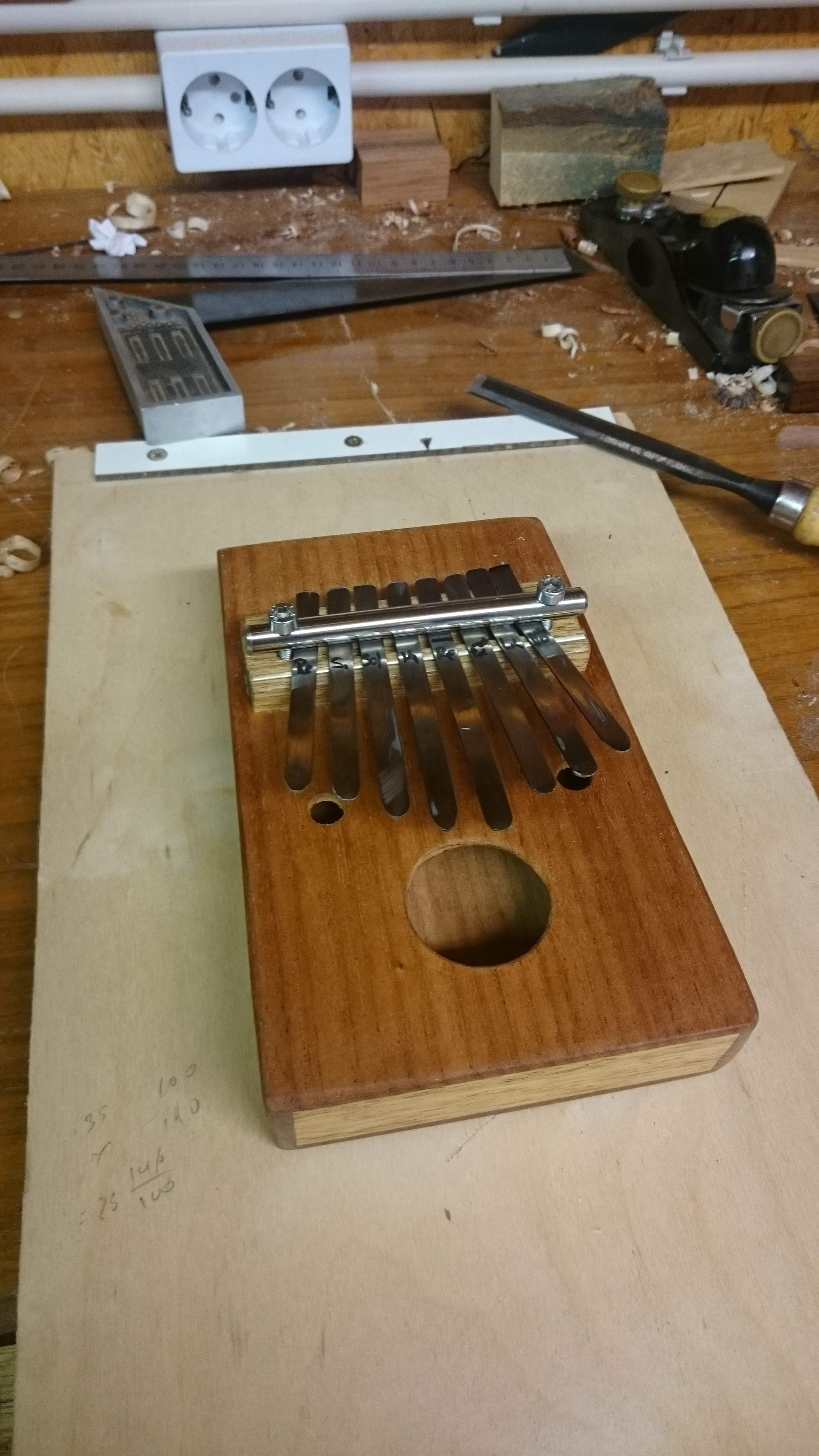

« Απάντηση #10 στις: Οκτωβρίου 25, 2016, 11:19:45 πμ »
Εφτιαξα τελικά μία!
Είναι εύκολη κατασκευή αρκεί να βρεις τα ελάσματα και το σίδερο που θα τα κρατάει.
Αυτή βγάζει πολλά μπάσα αλλά είναι και το κούρδισμα που θα της κάνεις που παίζει ρόλο.
Η πιο μπάσα είναι η Ρε. Σε κάποιο site είδα ότι κουρδίζεται σε Ρε4 αλλά την κούρδισα σε Ρε3 και βγαίνει πιο μπάσο.
Το καπάκι είναι κάτω από 3mm. Δεν θα σπάσει γιατί έκανα άλλου είδους κατασκευή. Εφτιαξα καβαλάρη τύπου κιθάρας με βίδες που κρατάνε από κάτω. Το ζόρι του σφιξίματος πάει όλο στο σκληρό ξύλο και δεν επιβαρύνει το καπάκι. Θα πειραματιστώ και με λεπτότερο καπάκι ώστε να δίνει μεγαλύτερη ένταση και σε πιο πρίμα κουρδίσματα.
Η πλάτη και το καπάκι είναι από μαόνι και τα πλαϊνά καθώς και ο καβαλάρης είναι από τριανταφυλλιά.
Αυτό που χρειάζεται είναι η βάση που πατάνε τα ελάσματα να μην είναι ευθύγραμμη αλλά λίγο πομπέ.
Η δύναμη που ασκείται στην μπάρα σύσφιξης από τα ελάσματα είναι μεγάλη με αποτέλεσμα να κυρτώνει. Ετσι, πατάει περισσότερο τα ακριανά ελάσματα (αυτά που βρίσκονται κοντά στις βίδες) και λιγότερο τα μεσσαία (νομίζω ότι φαίνεται ελαφρά στη φωτογραφία). Στο επόμενο λοιπόν η διόρθωση.
Ο καβαλάρης έγινε λίγο μικρότερος από το πλήρες πλάτος και τοποθετήθηκε λόγο πιο μπροστά από την πίσω μεριά ώστε να πατάει μόνο στο καπάκι και όχι στα πλαϊνά ώστε να μην περιορίζει το καπάκι να πάλλεται. Επίσης, ο καβαλάρης είναι κολλητός.

« Απάντηση #11 στις: Οκτωβρίου 25, 2016, 12:20:40 μμ »
Συγχαρητήρια, ωραία κατασκευή.
Δεν ανεβάζεις και ήχο γιατί μας φτιάξατε με τις κατασκευές αλλά είμαι σίγουρος ότι και ο ήχος θα έχει πολύ ενδιαφέρον. Ακόμα και μόνο την κλίμακα πάνω-κάτω είναι κάτι.

« Απάντηση #14 στις: Οκτωβρίου 31, 2016, 03:12:17 μμ »
Ωραίος! Όμορφη βγήκε.  {celebrate004} Η αλήθεια είναι πως ο καβαλάρης σου μου έδωσε ιδέα για επισκευή της πρώτης καλίμπας που έκανα και δε πήγε καλά!  ;D Τελικά για ελάσματα τι χρησιμοποίησες? Πάχος, πλάτος?
