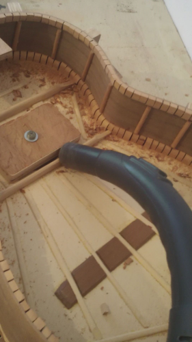

Αυγούστου 20, 2016, 12:53:56 μμ »

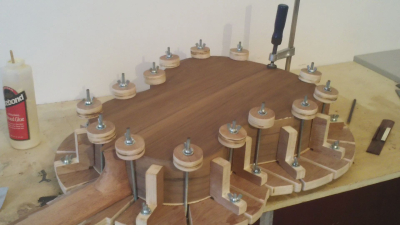

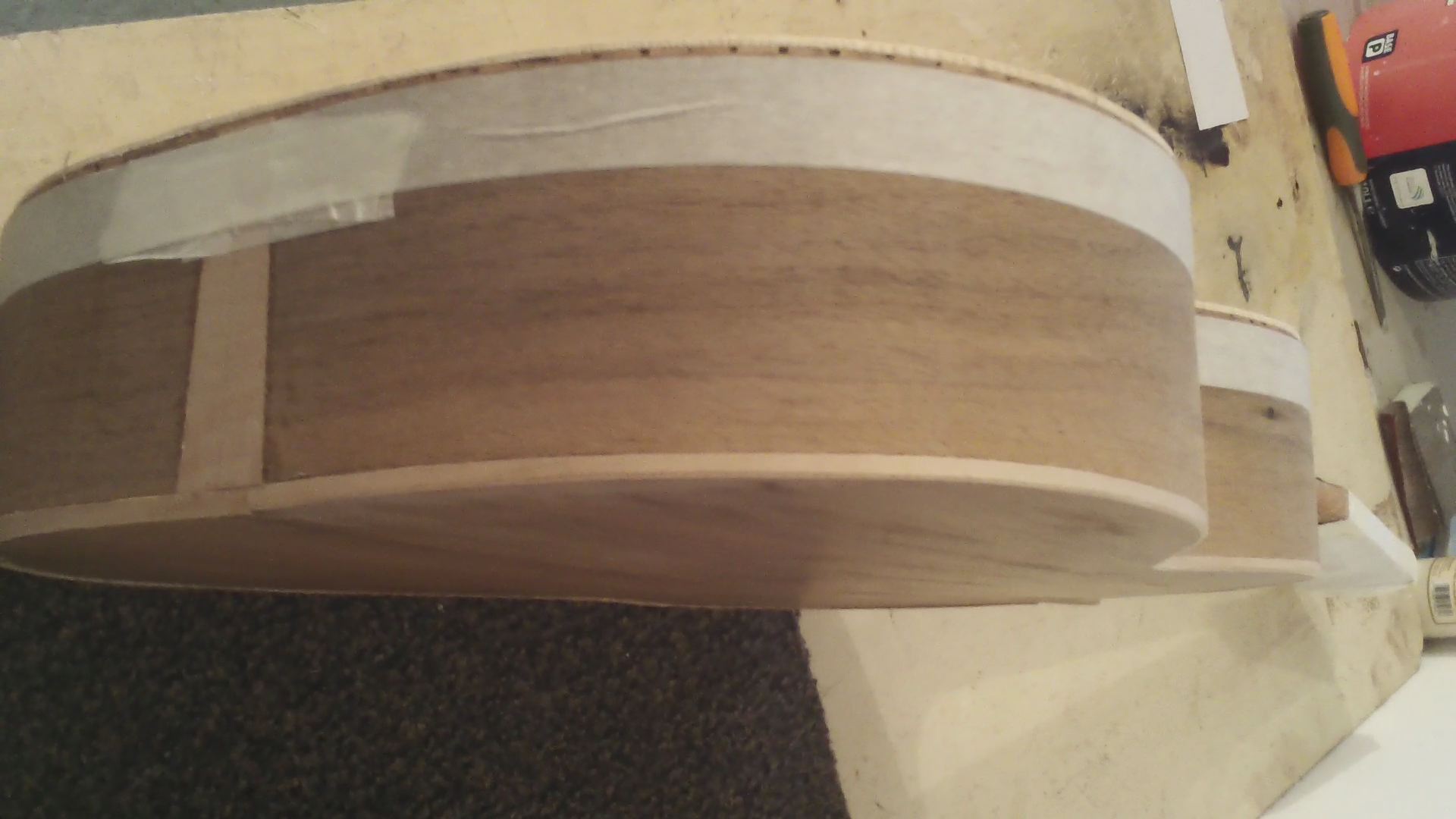

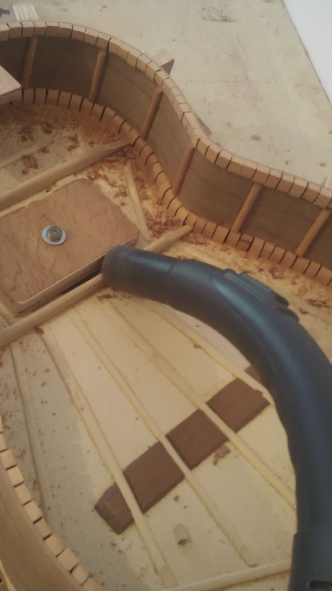

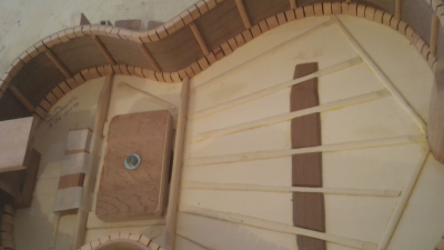

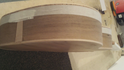

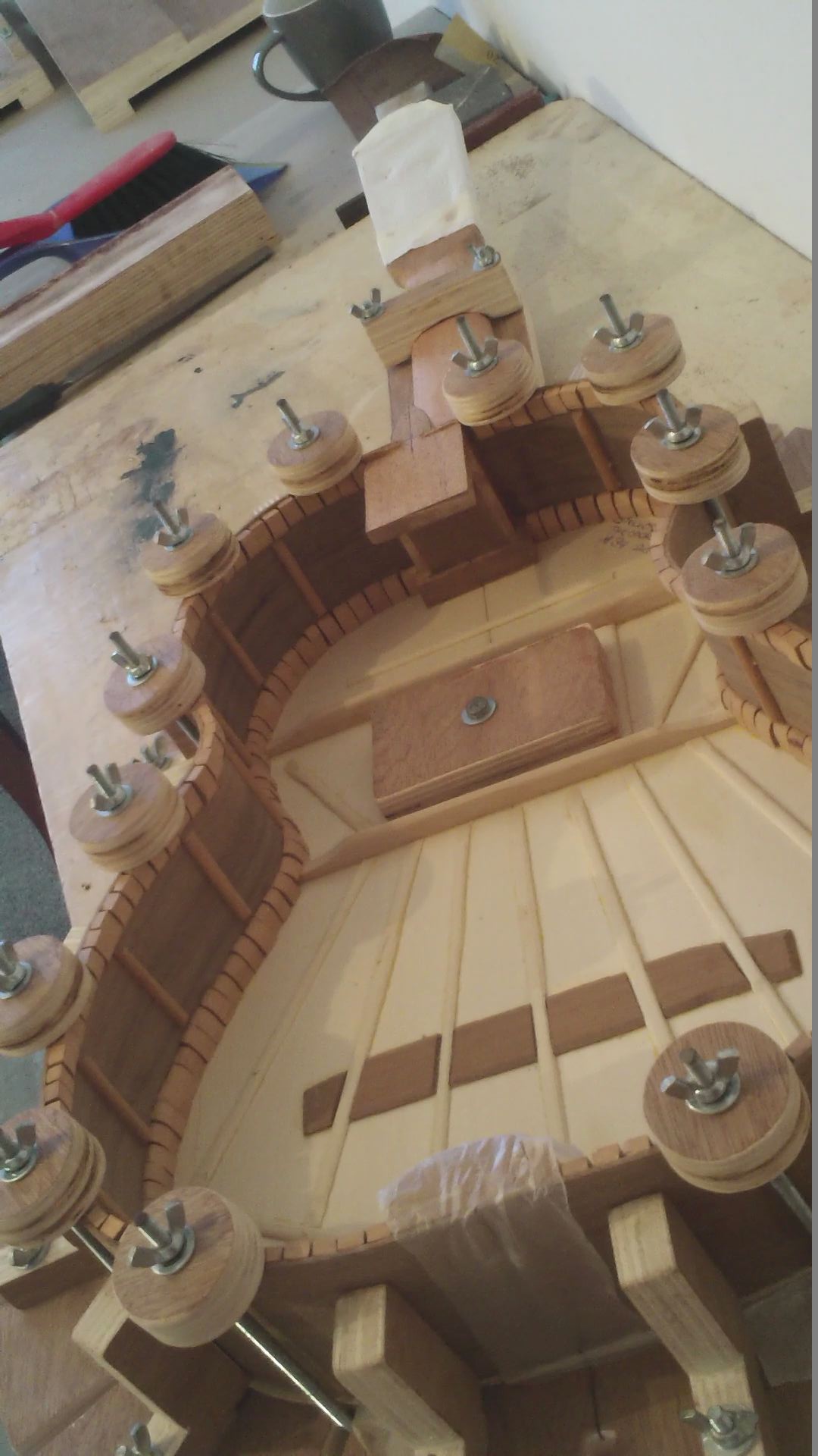

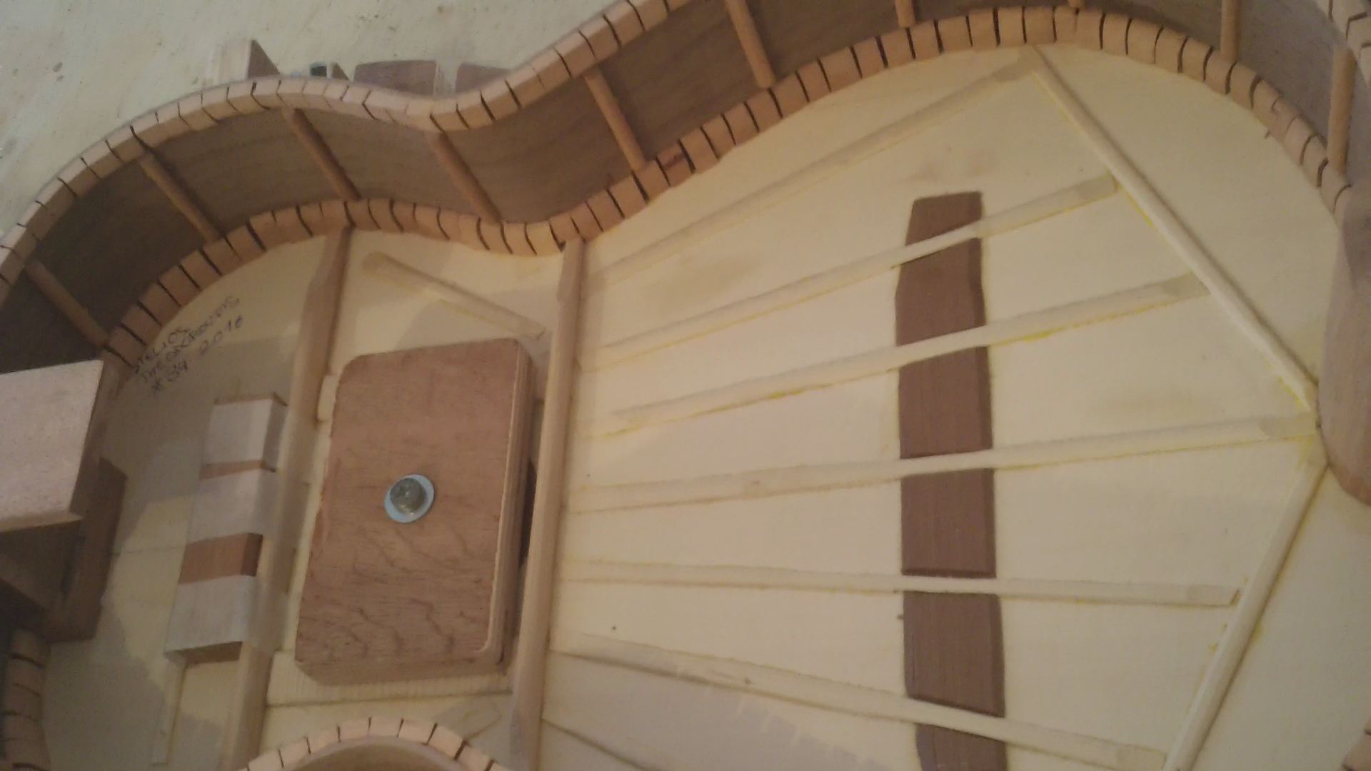

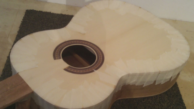

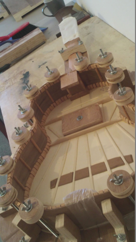

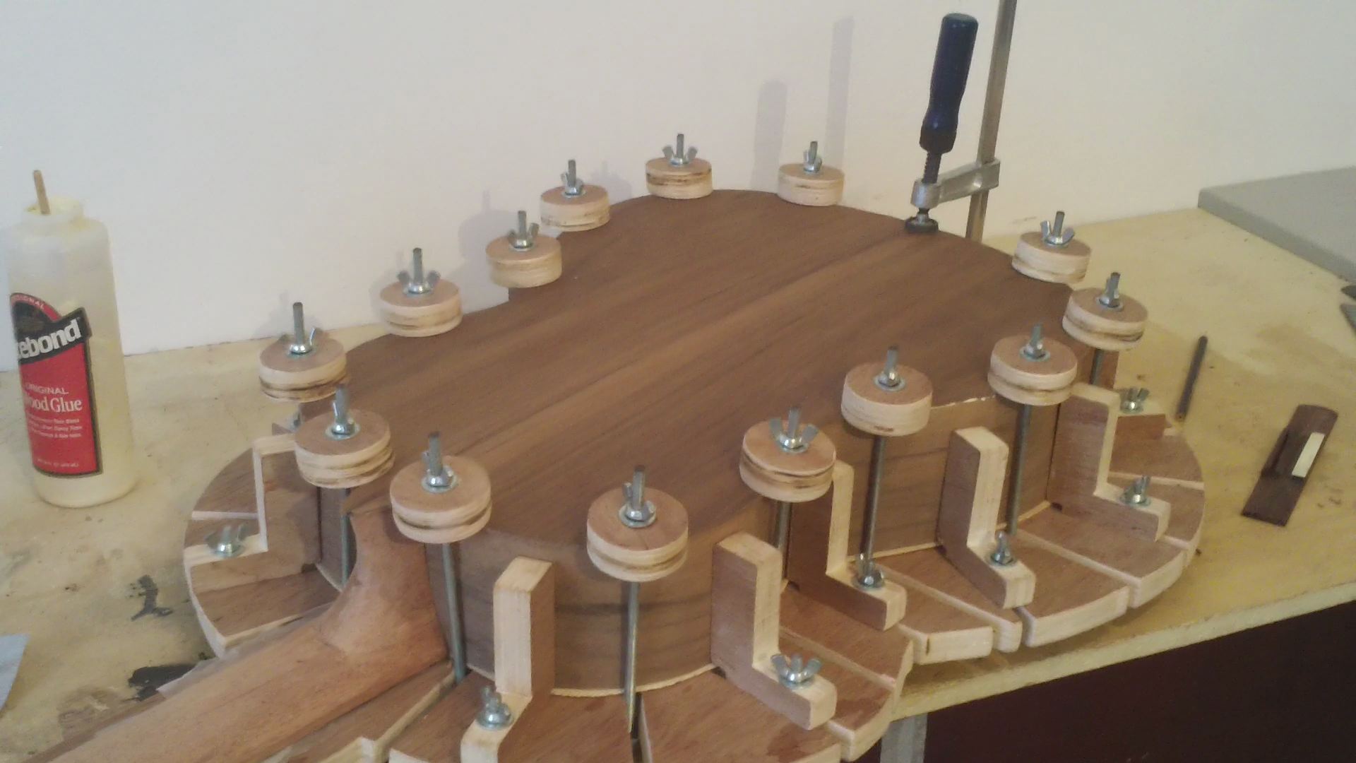

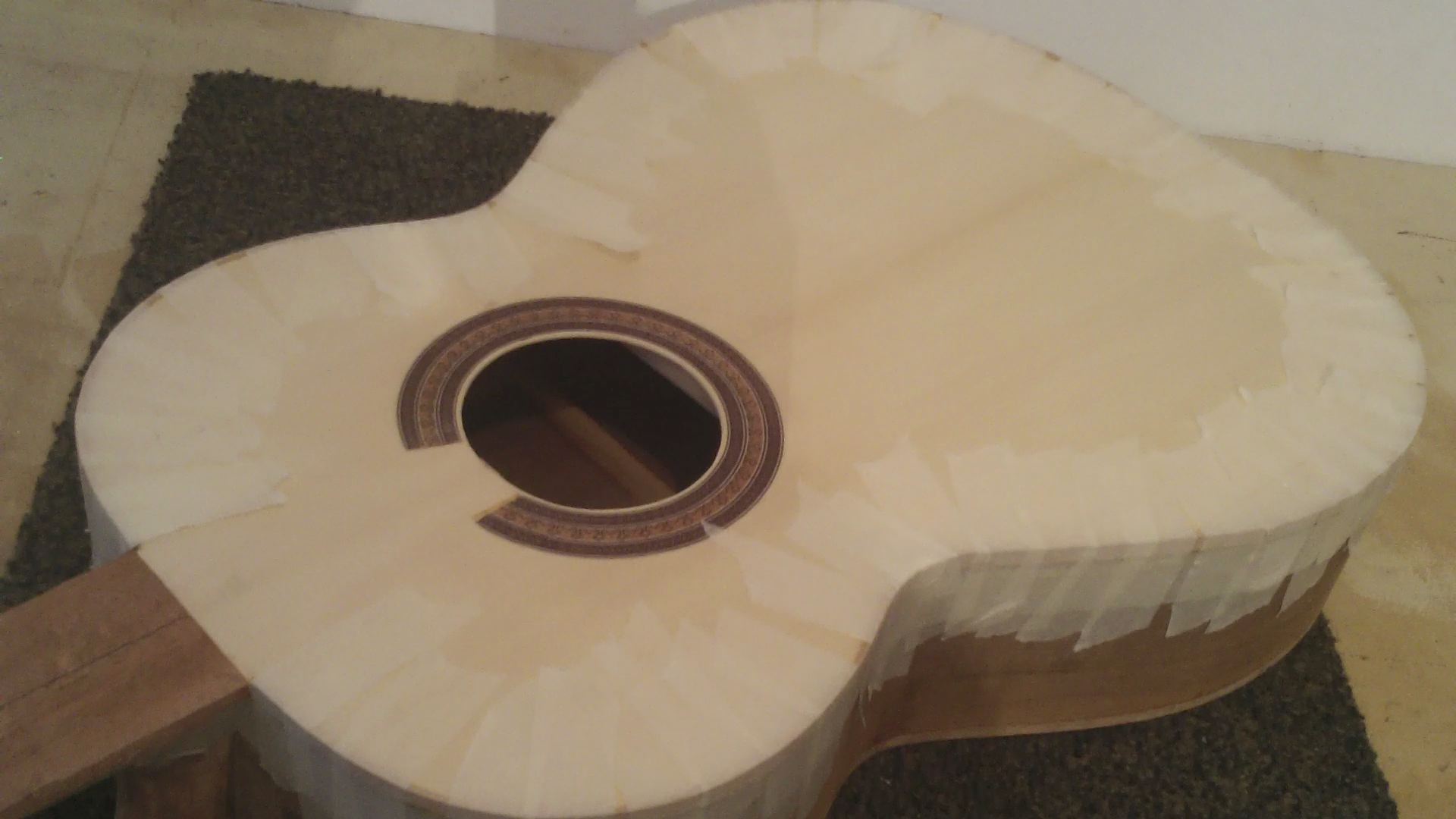

η συνεχεια με κολλημα πλαϊνων, κερφινκ, πλαϊνων στηριγματων (10, ανα 6 εκ), διαμορφωση καμπυλων για το κολλημα της πλατης, καθαριοτης (μιση αρχοντια), και καπακοπλακωμα.

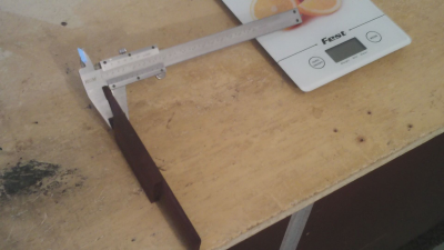

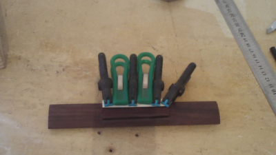

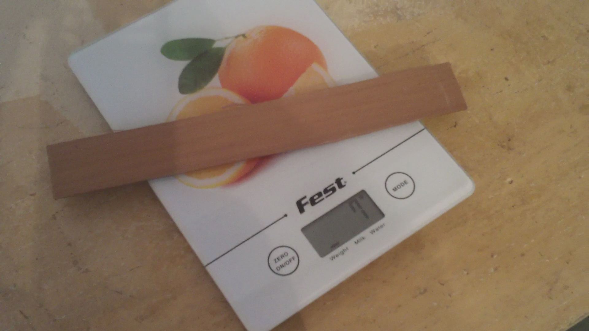

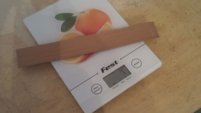

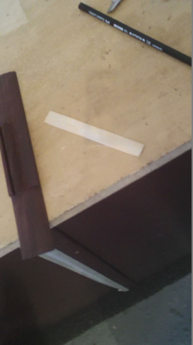

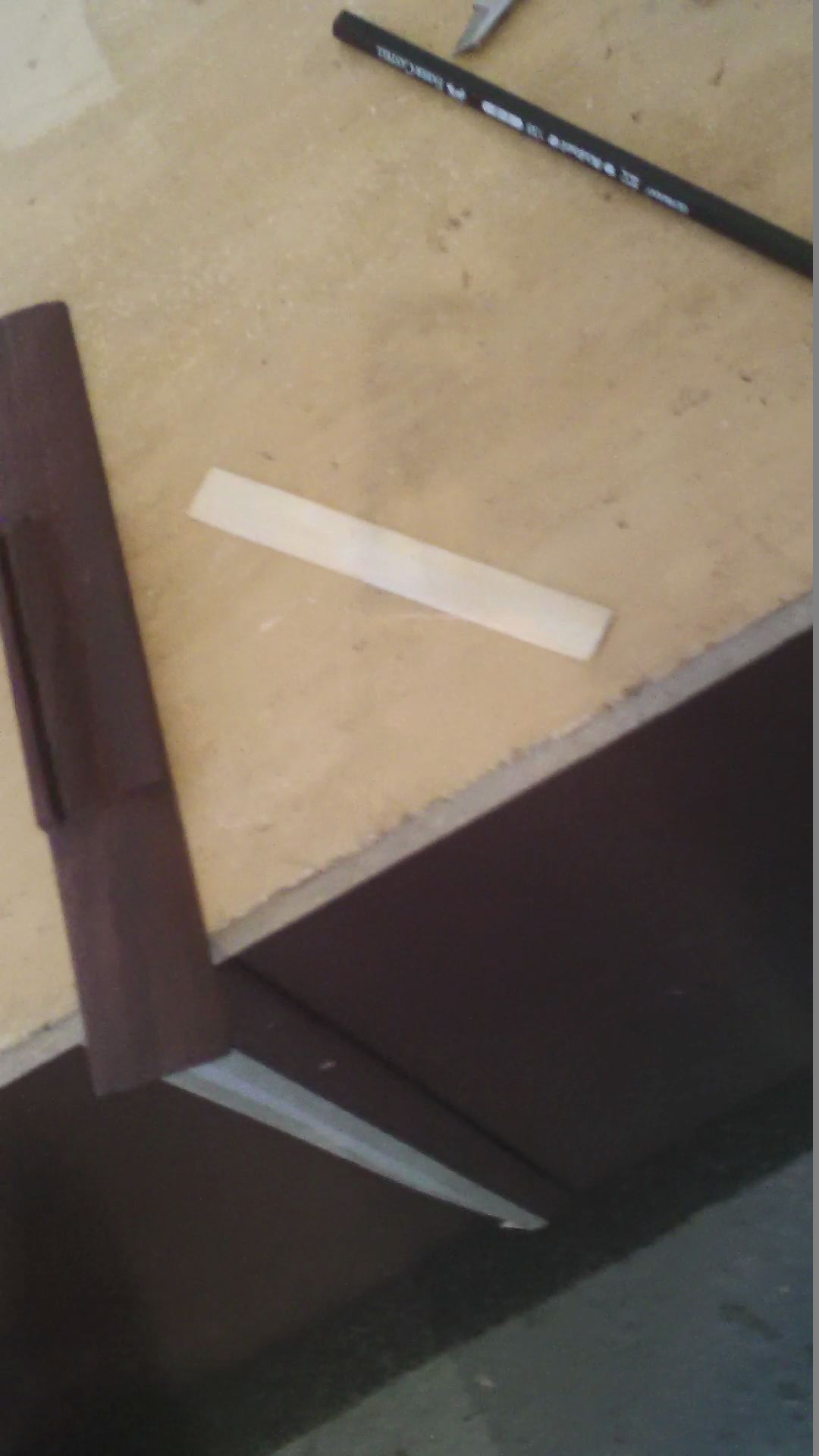

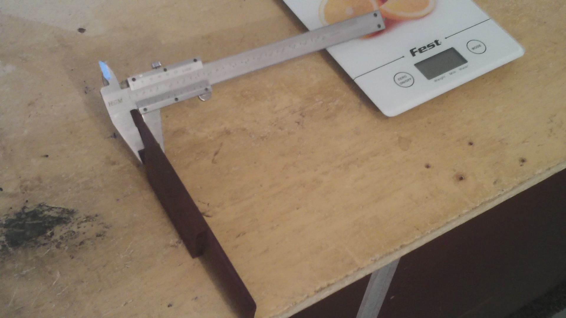

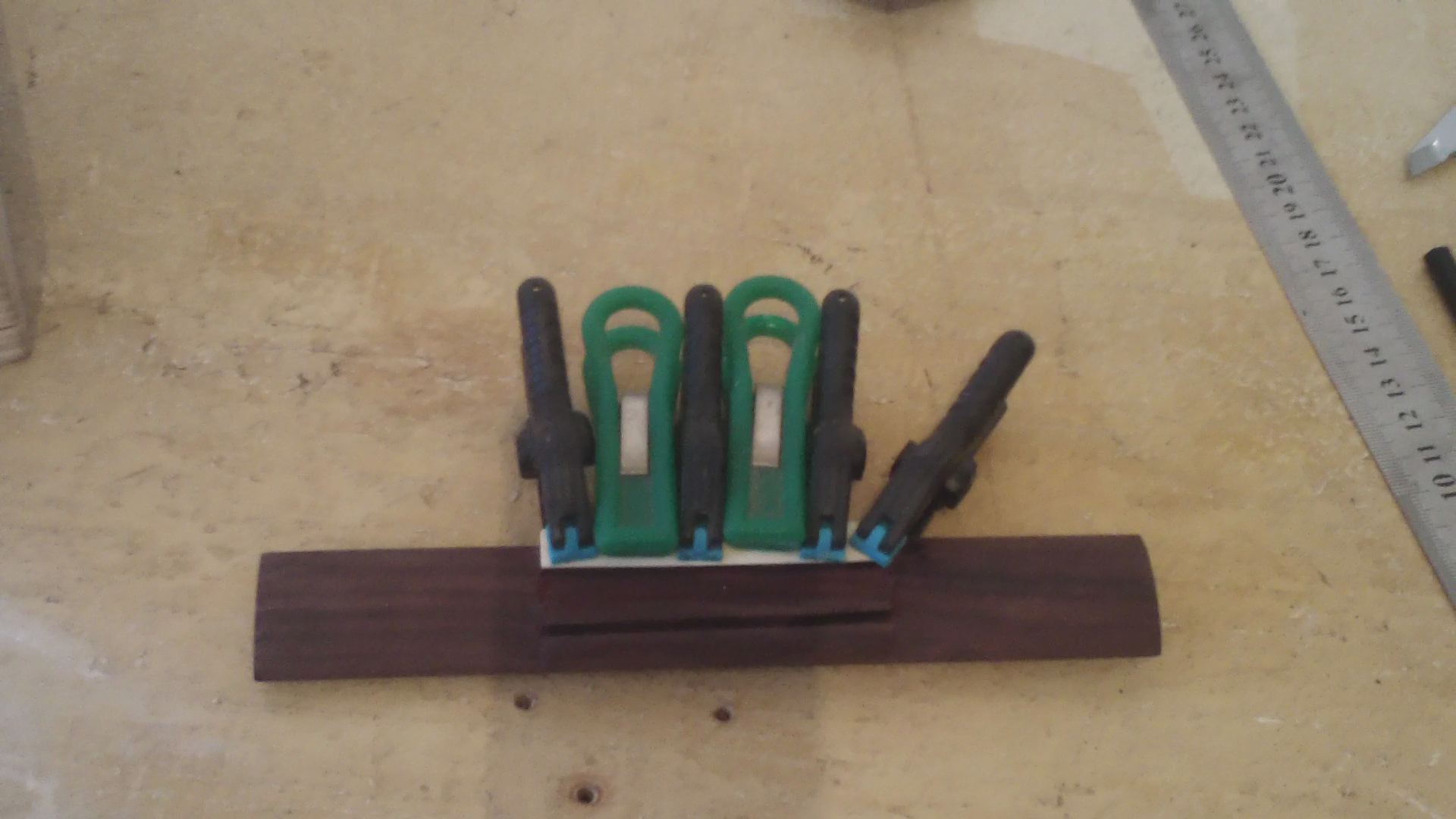

να δειξω και τον καβαλαρη, αφου ευχαριστησω θερμα τον Filio γαι την ευγενικη προσφορα ελεφαντοδοτου απο παλαια πληκτρα πιανου...
δεν εχει τελειωσει ακομη, ειναι υπο διαμορφωση (για να φτασει στα 27-28 gr κομπλε με το κοκκαλο καβαλαρη, + 7 η μπριτζπλεϊτ = 35 στο συνολο...)
επισης θα δοκιμασω να εχει μεγαλυτερη μαζα στην πλευρα των καντινιων (+1 χιλ)

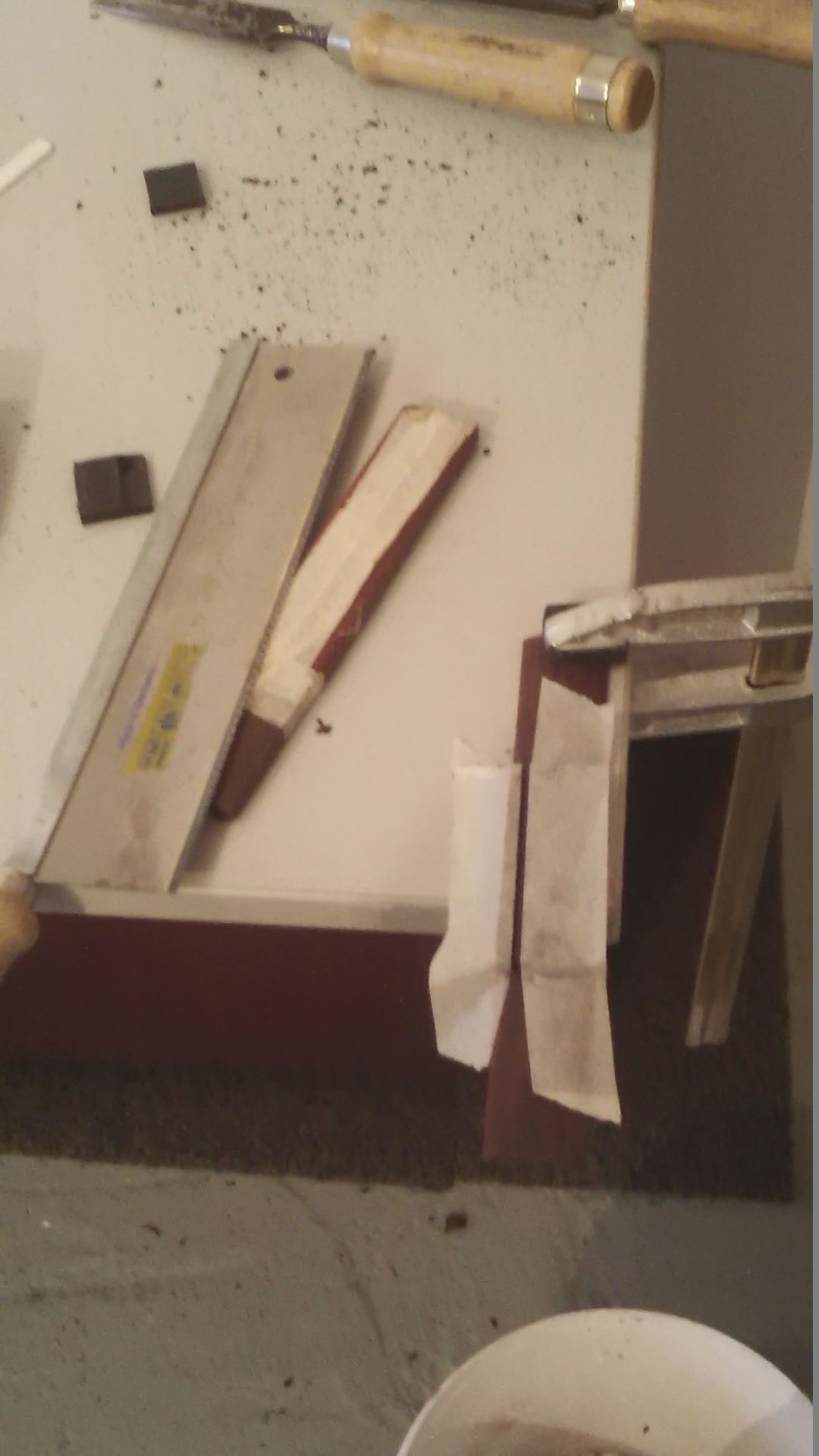

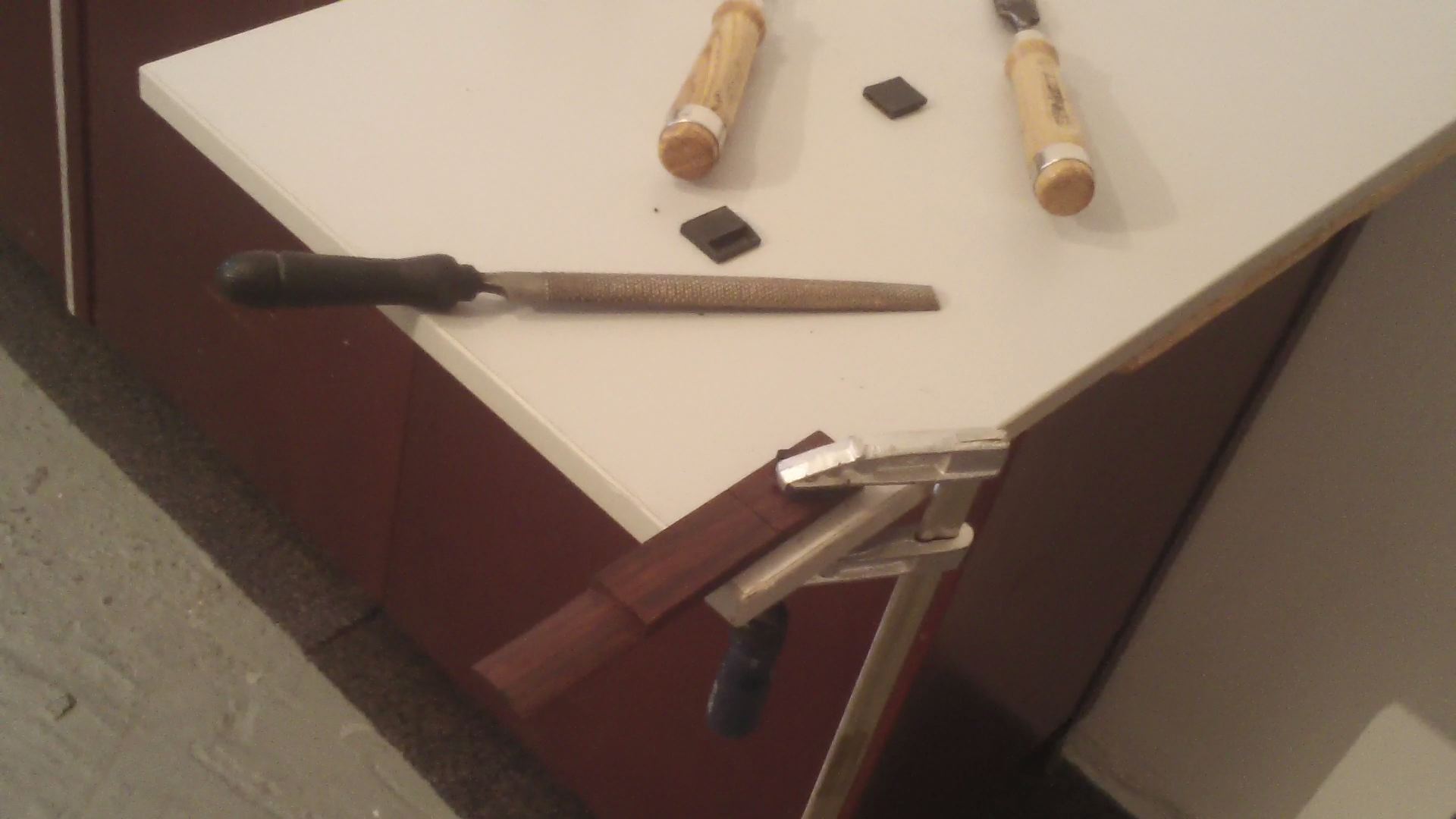

να σαι καλα ιωσηφ, μολις τελειωσω απο εδω, θα κανω και το μεγαλο αφιερωμα στην κλασικη (ιστορια-κατασκευη-συνθετες-ερμηνευτες-εξελιξη-βιβλια-ηχογραφησεις) - (το εχω ηδη ξεκινησει,αλλα οπως καταλαβαινεις ειναι πραγματι τεραστιο, και πρεπει να ειναι "συμπυκνωμενο", οχι βαρετο, οχι επιστημονικοφανες, καταννοητο, και με καταλληλες [οχι αυτες που ειναι +18...
] φωτο).

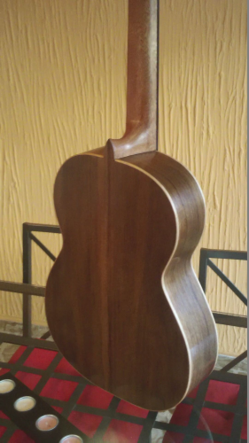

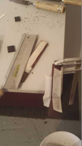

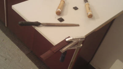

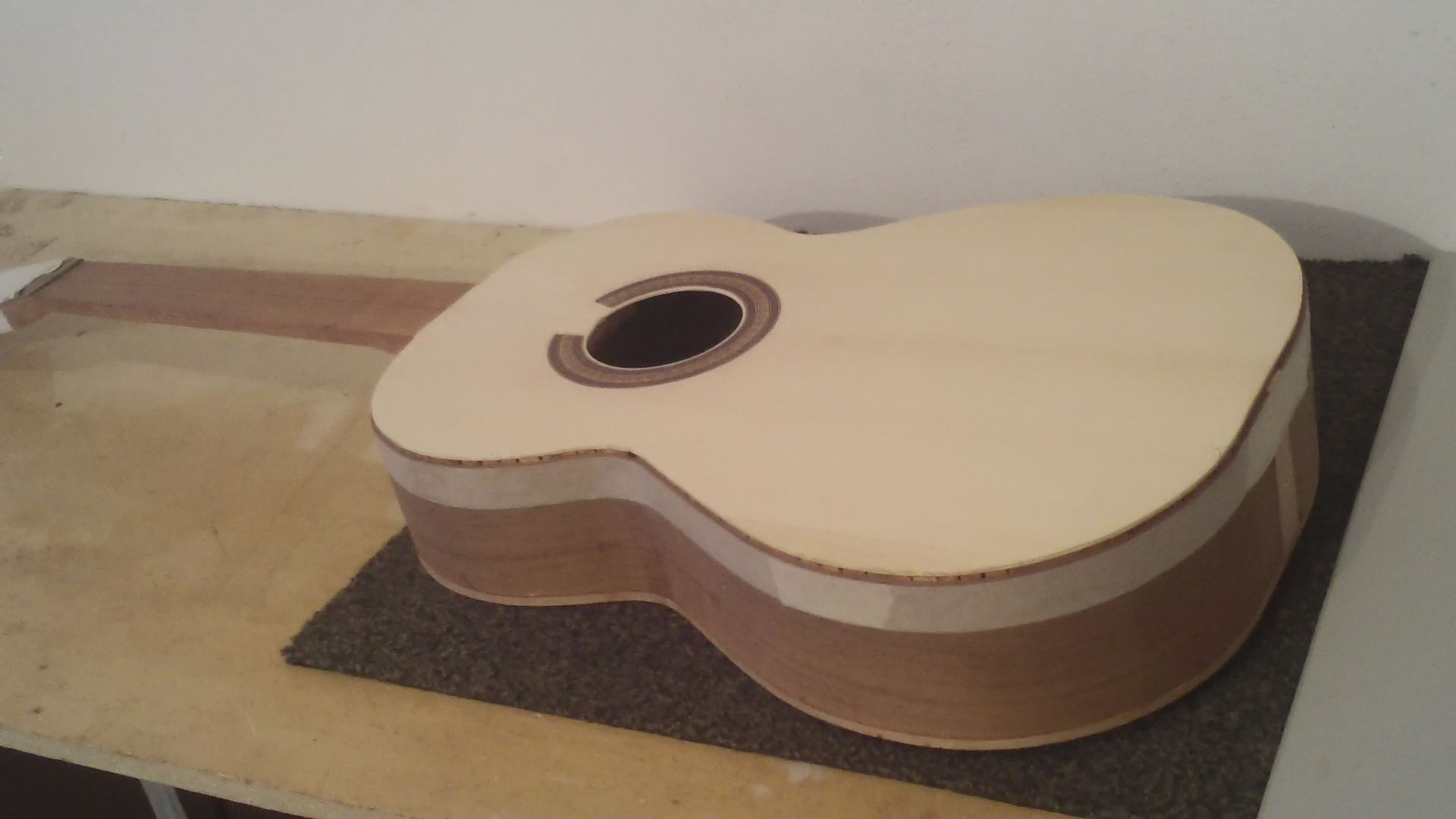

η συνεχεια με χαραγμα και υστερα σκαλισμα με σκαρπελακι για τα φιλετα (=Biding)
το μωρο φασκιωθηκε...

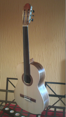

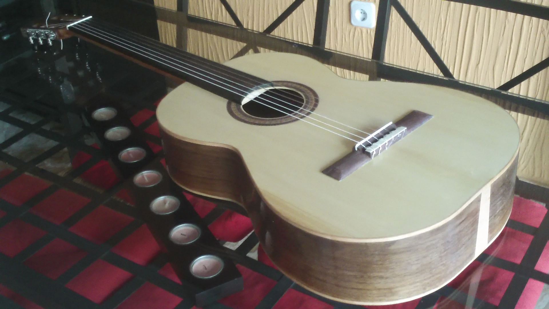

Σεπτεμβρίου 03, 2016, 08:59:35 πμ »

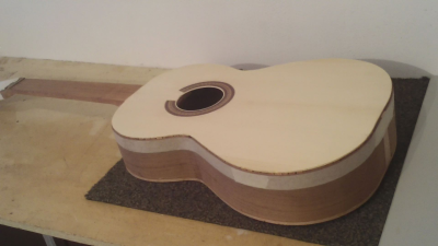

ιωσηφ να' σαι καλα! (τα εχω ολα στο μυαλο μου...) - (φτανει να θυμηθω που το εχω βαλει...)

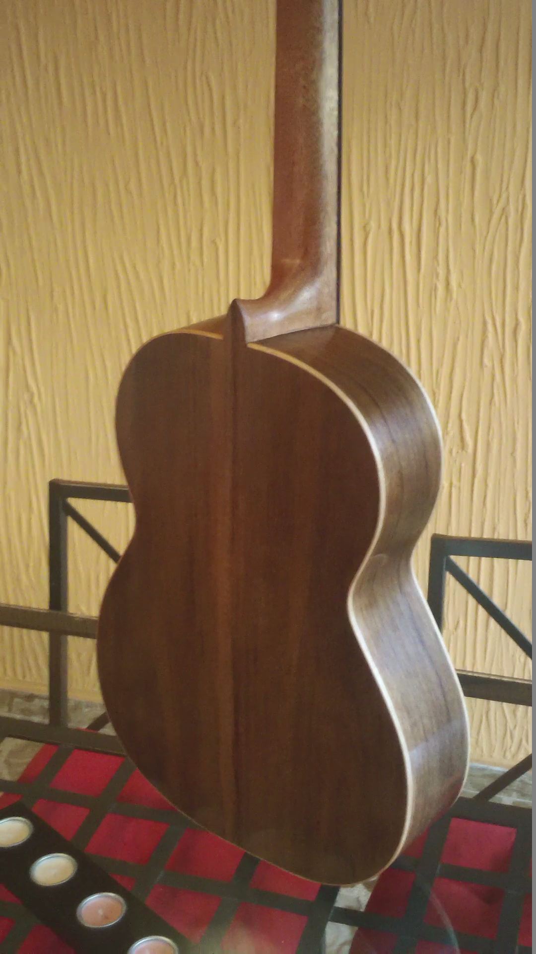

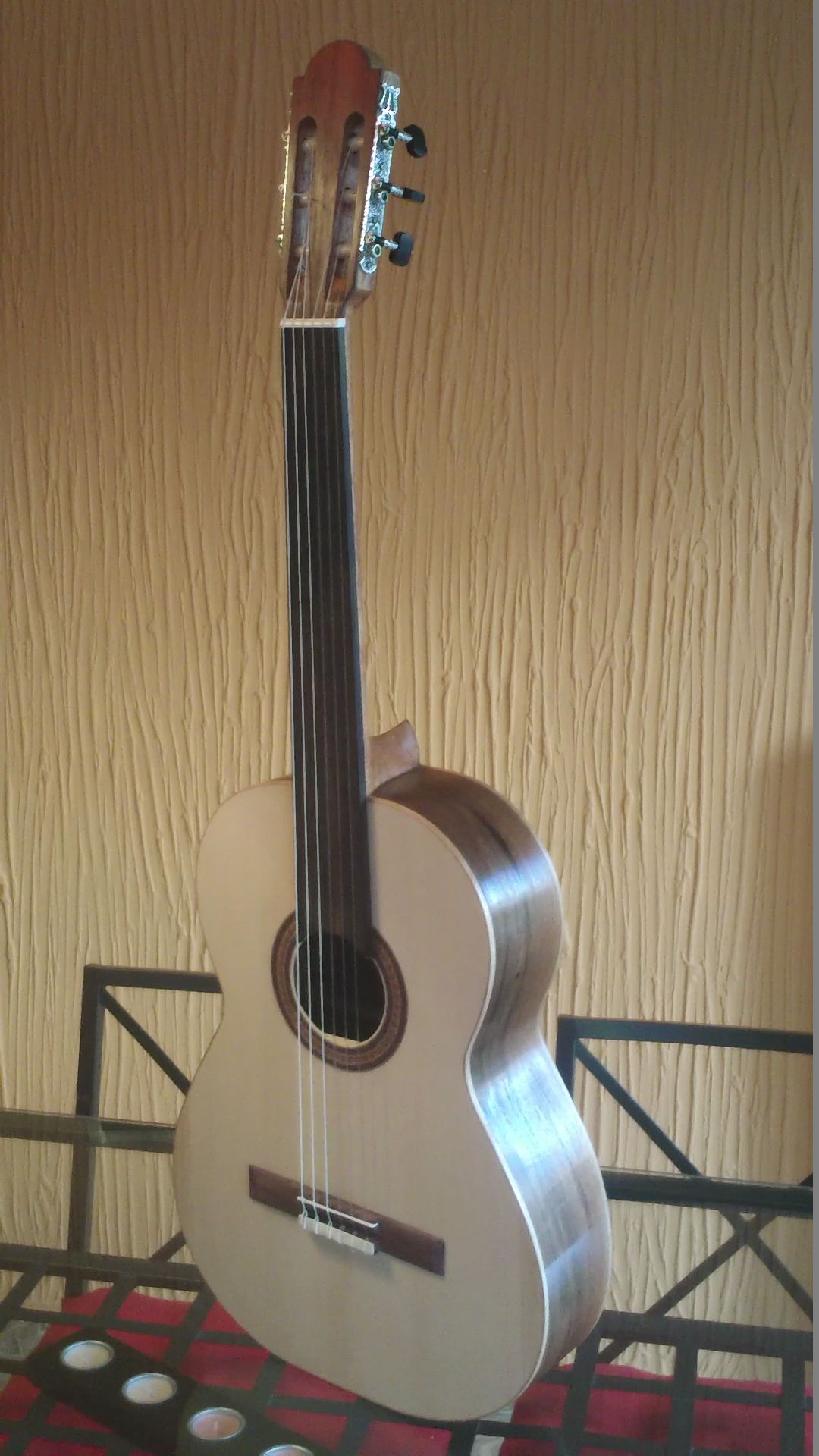

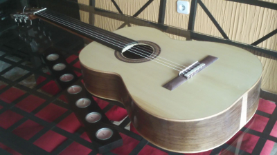

αστατη τελος!
λουστρακι ελαφρυ ενα χερι-καβαλαρης κολλημα λιγο λοξα για αποφυγη στασιμων κυμματων στον 2ο τροπο δονησης, αλουστραριστος-κλειδια-χορδες ντ'ανταριο-παιξιμο μην περιμενετε...
