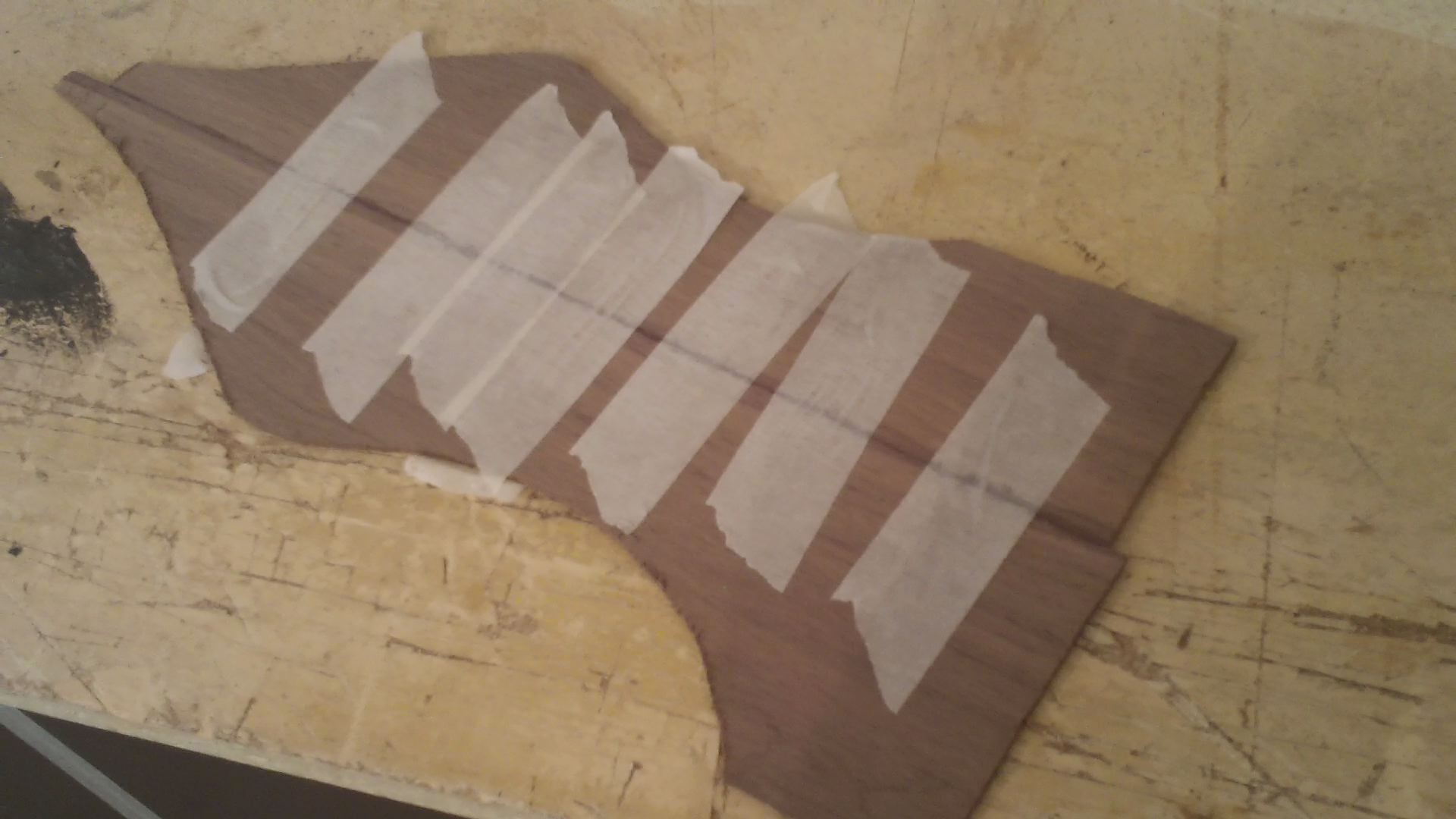

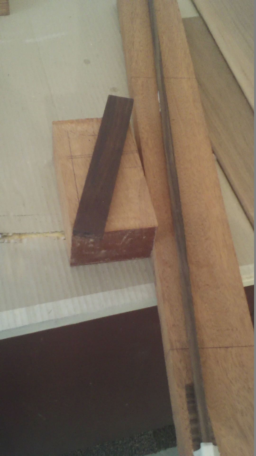

αφου τελειωσαν οι (πολλες...) διαφορες υποχρεωσεις, εβαλα μπρος μια ακομη κλασικη κιθαρα, αυτη την φορα αταστη, μιας και προοριζεται για φιλο ουτιστα (που παιζει και κιθαρα) και θελει μια αταστη κλασικη, για επαγγελματικους λογους.
μου ζητησε οσο γινεται απλοτητα απο πλευρας διακοσμησης, και χωρις εσωτερικα φιλετα γυρω-γυρω...
ετσι, καταληξαμε στον συνδιασμο καρυδιας-ελατου, με μια ωραια και απλη ροζετα

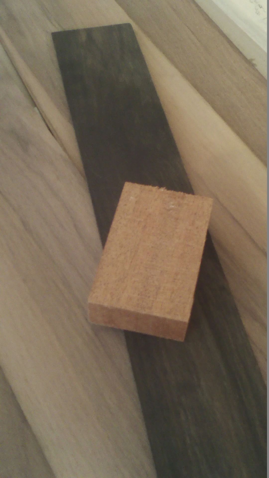

πιο κατω τα υλικα:

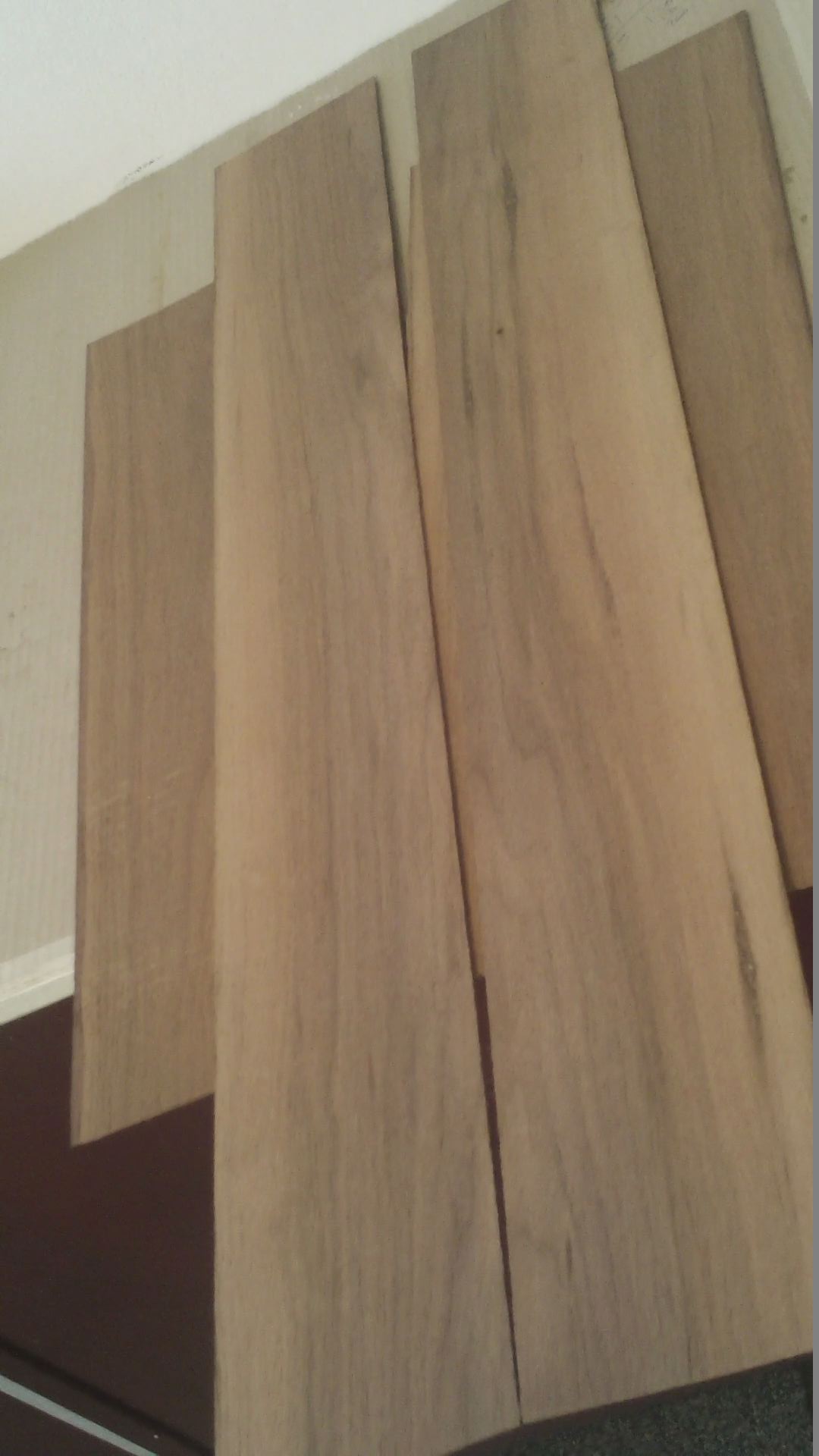

1)πλατη-πλαϊνα
2)ταστιερα-τακος
3)ροζετα
4)μανικι-τακουνι-φιλετα-καβαλαρης

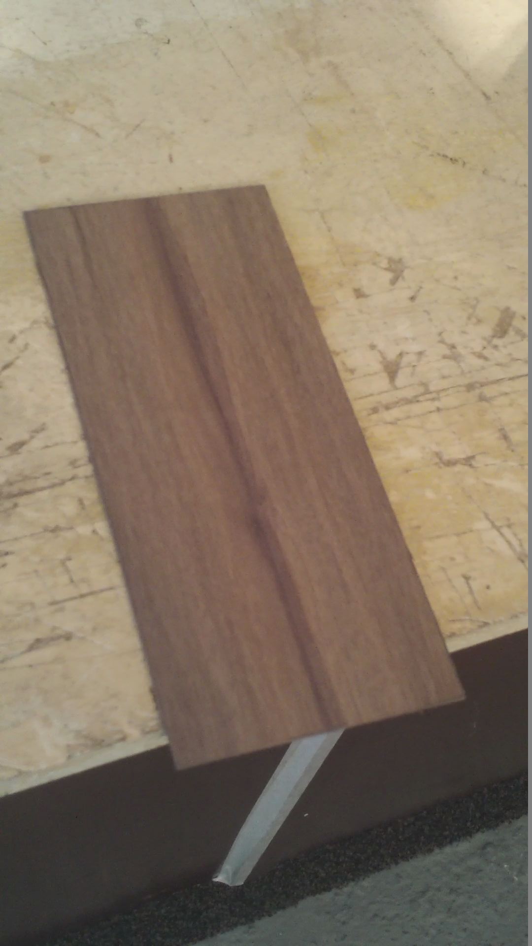

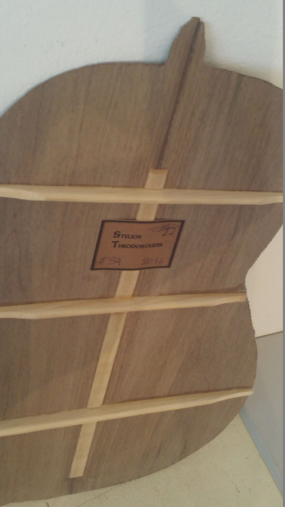

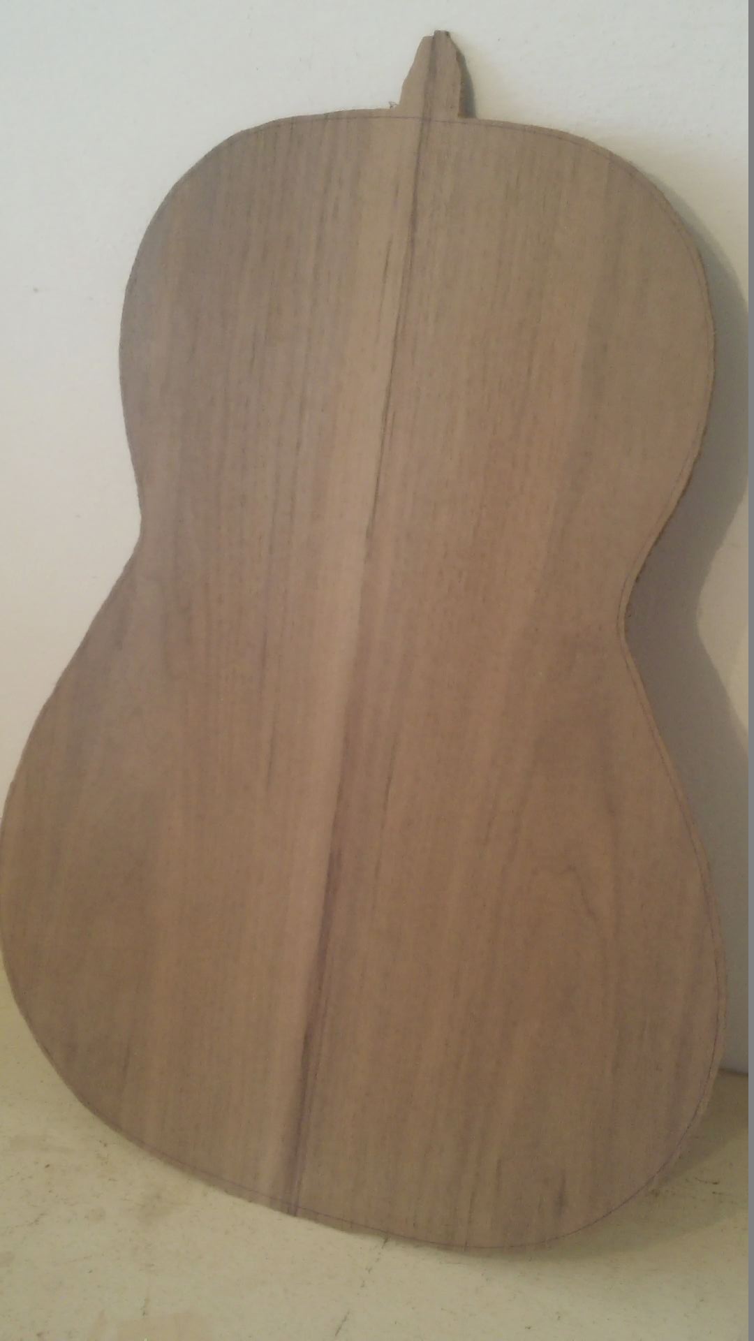

η πλατη (οπως ειπα πιο πανω, καρυδια-ευχαριστω ντιμιζπαρτς) στα 2.6 χιλ αλλα θα κατεβει στα 2.2-2.3 περιμετρικα, και να την κανω οσο γινεται ελαφρυτερη, και για ηχο λαμπερο
τα πλαϊνα στα 2 χιλ

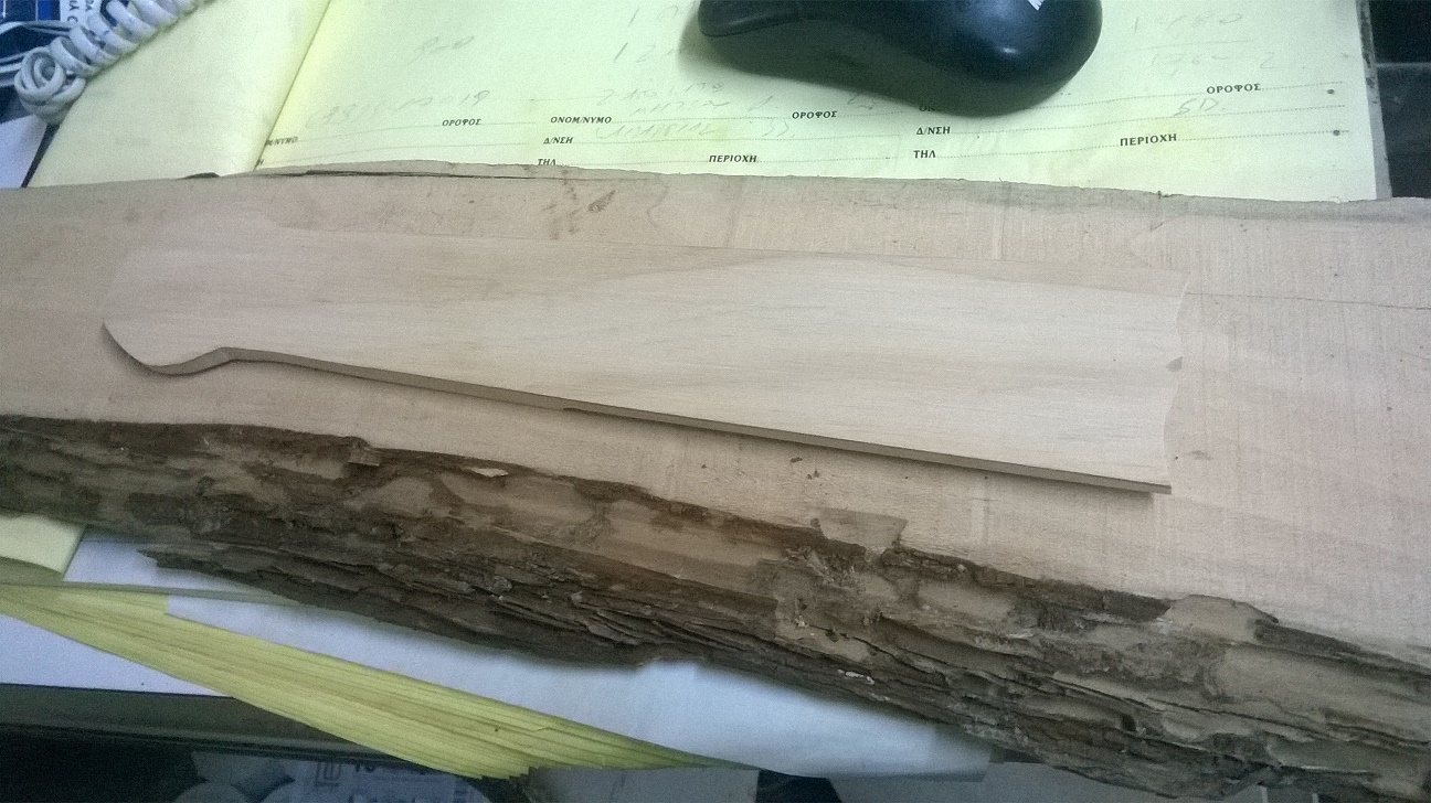

το χεντστοκ, απο το κοψιμο της πλατης

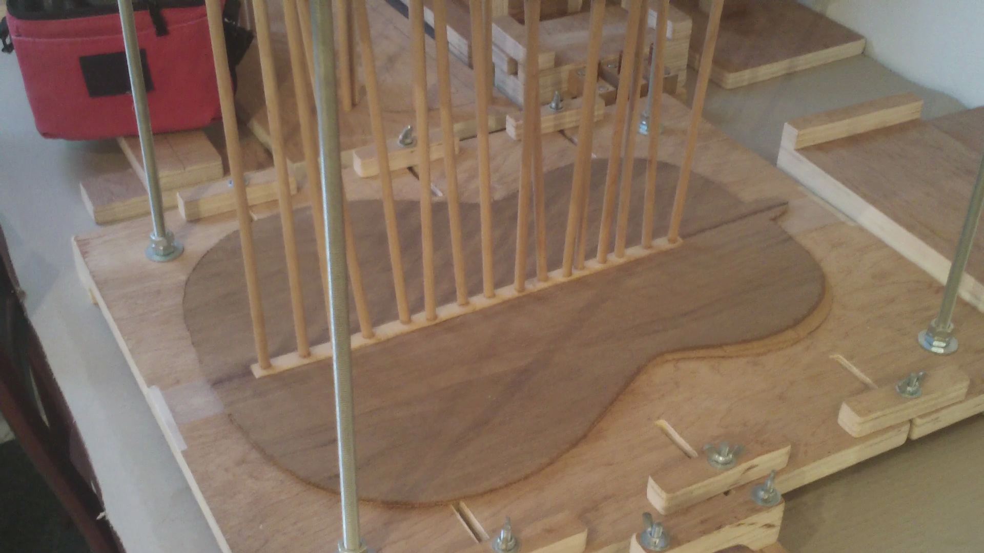

η συνεχεια ειναι με τελειωμα ταστιερας (καπου ρωταγε προχθες ο ιωσηφ:εγω την τριβω διαδοχικα με μικροτερα νουμερα μεχρι που φτανω στο 800-1000-1200 ντουκοχαρτο, με λιιιγες σταγονες νερακι, και γινεται καθρεπτης. ειχα βαλει και σε μια-δυο κιθαρες λαδακι μετα απο προτροπη του τριανταφυλλου, αν θυμαμαι καλα, αλλα ξαναγυρισα στο παλαιο συστημα (κατι δεν μου καθεται καλα με το λαδι, αργει να στεγνωσει, περιεργη αισθηση εχει η ταστιερα μετα, δεν ξερω, και το εγκατελειψα...).

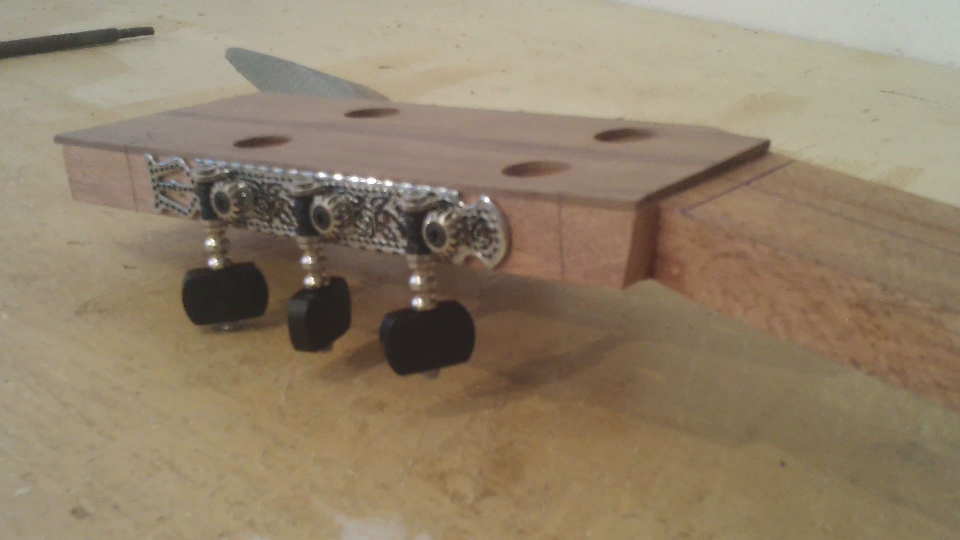

το χεντστοκ τελειωσε, ετοιμο για κολλημα κανοντας και φαλτσο στην ακρη (λογω γωνιας κεφαλιου-μπρατσου).

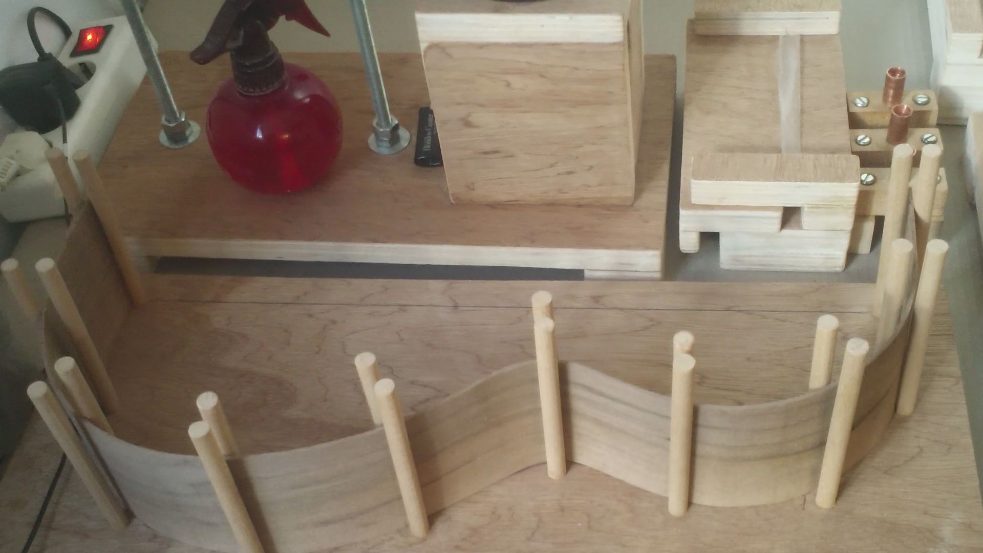

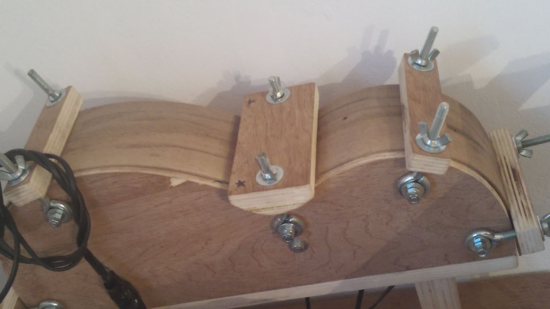

αραγμα τα πλαϊνα στο καλουπι, αφου εγιναν φλαμπε στο αλλο καλουπι (αληθεια τι καλουπι και πρασιν αλογα, το μυαλο μου ολο στα καινουρια διαστημικα καλουπια του κωστα ειναι...).

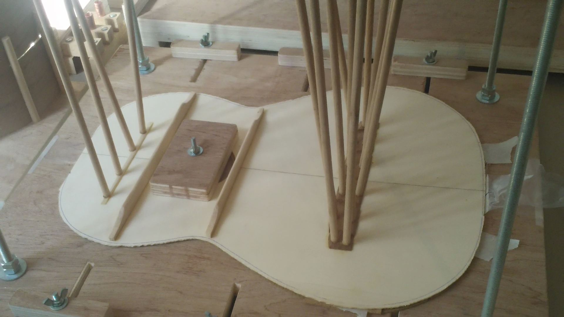

η πλατη τερμα και αυτη , κατεβηκε και στις ακρες στα 2.3, με τρια οπως συνηθιζω και μου αρεσει καμαρια, στα 15 χιλ (στο κεντρο φυσικα)

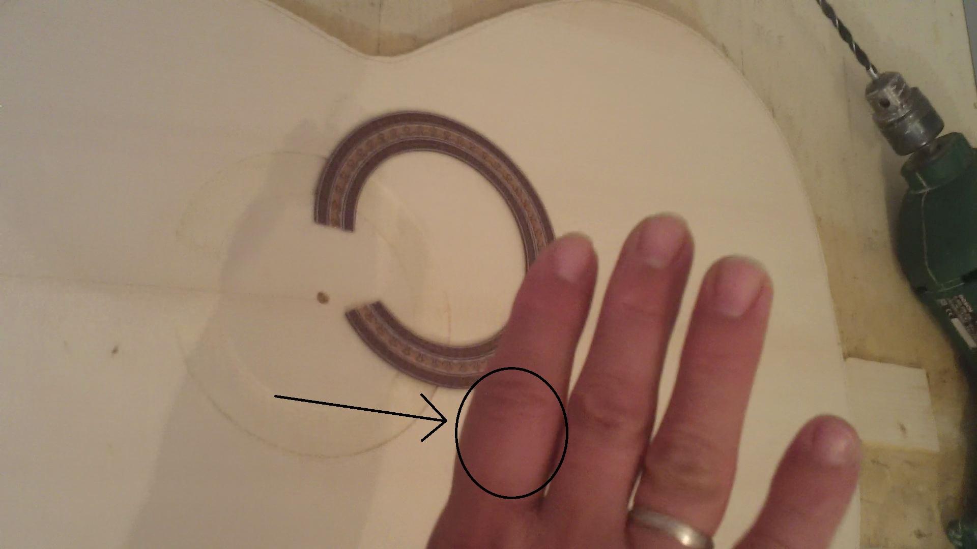

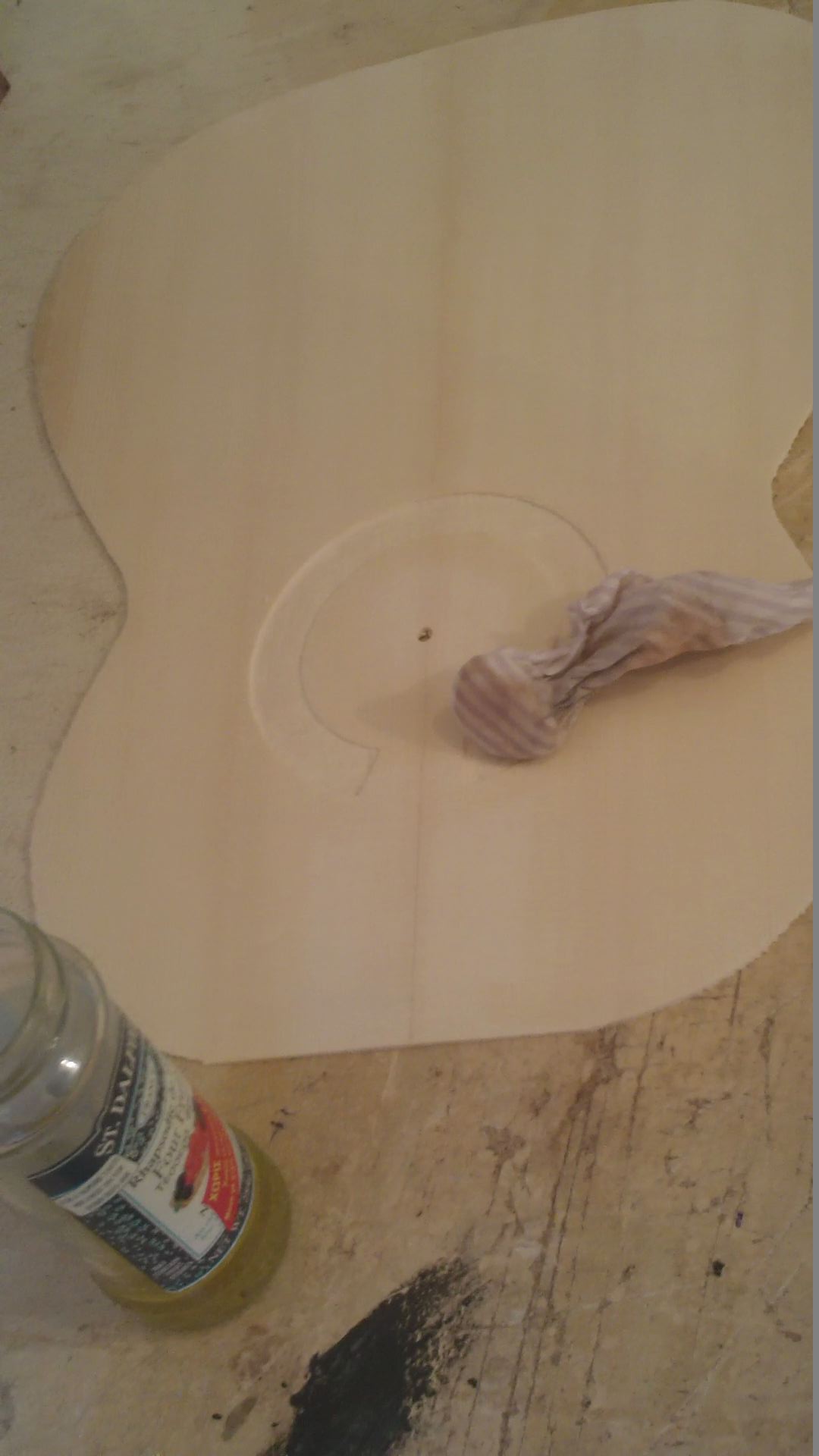

σειρα εχει το καπακι: κοψιμο-σχεδιασμος σχηματος-κολλημα ροζετας για μετεπειτα χαραξη...
υστερα εχω ραντεβου με την αγ.τριαδα... μεγαλη η χαρη της...
το περιστερι, ειναι το αριστερα- πηγε για μπανακι χθες και πηρε χρωμα απ τον ηλιο...

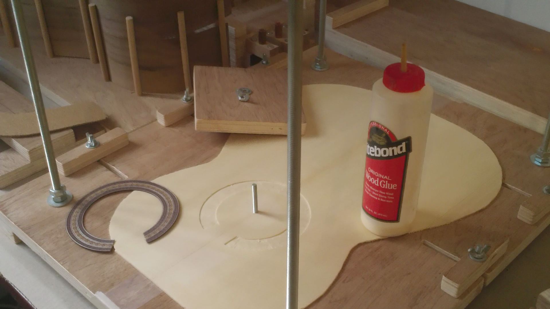

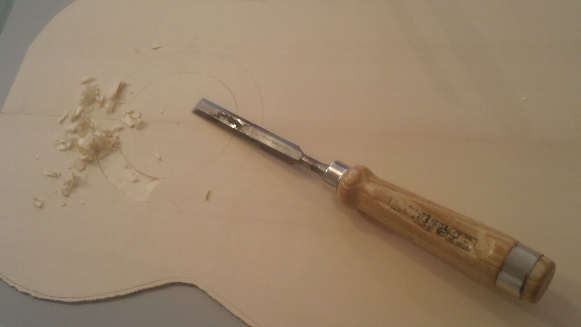

-χαραγμα με κοπιδι (φαλτσετα) και μετα σκαλισμα με το ρουτερ, στην θεση της ροζετας
-φτου ρε γαμ^%$$^το, χαλασε το ρουτερ...

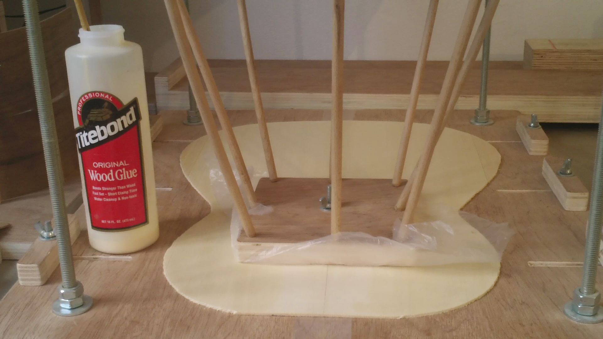

-κολλημα ροζετας αφου τριφτηκε καλα το καπακι (120-180-220-360) και περαστηκαν 2 χερακια γομαλακα (για τον ευκολο καθαρισμο επειτα απο τις κολλες...)
στο σφιξιμο επισης βαζω και ενα ναϋλον, για ευνοητους λογους...

καπακι τελος, κολληθηκαν ολα και το εβαλα στην ακρη...(σολερα)

επισης κολληθηκε και το χεντπλεϊτ

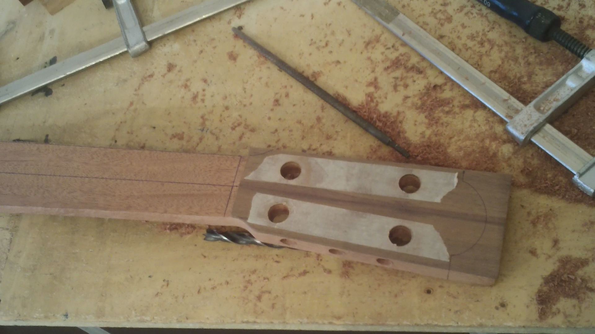

...συνεχεια με διαμορφωση μπρατσου, δοκιμαζοντας και το ζιγκ του Κ.Νικου...
ενταξει και η δοκιμη στα κλειδια,
ζητηθηκαν αυστηρως τα "οχι χρυσα"...
ετσι μπηκαν τα μπαοκτζιδικα {celebrate018}
δοκιμη και των πλαϊνων στη σολερα...
