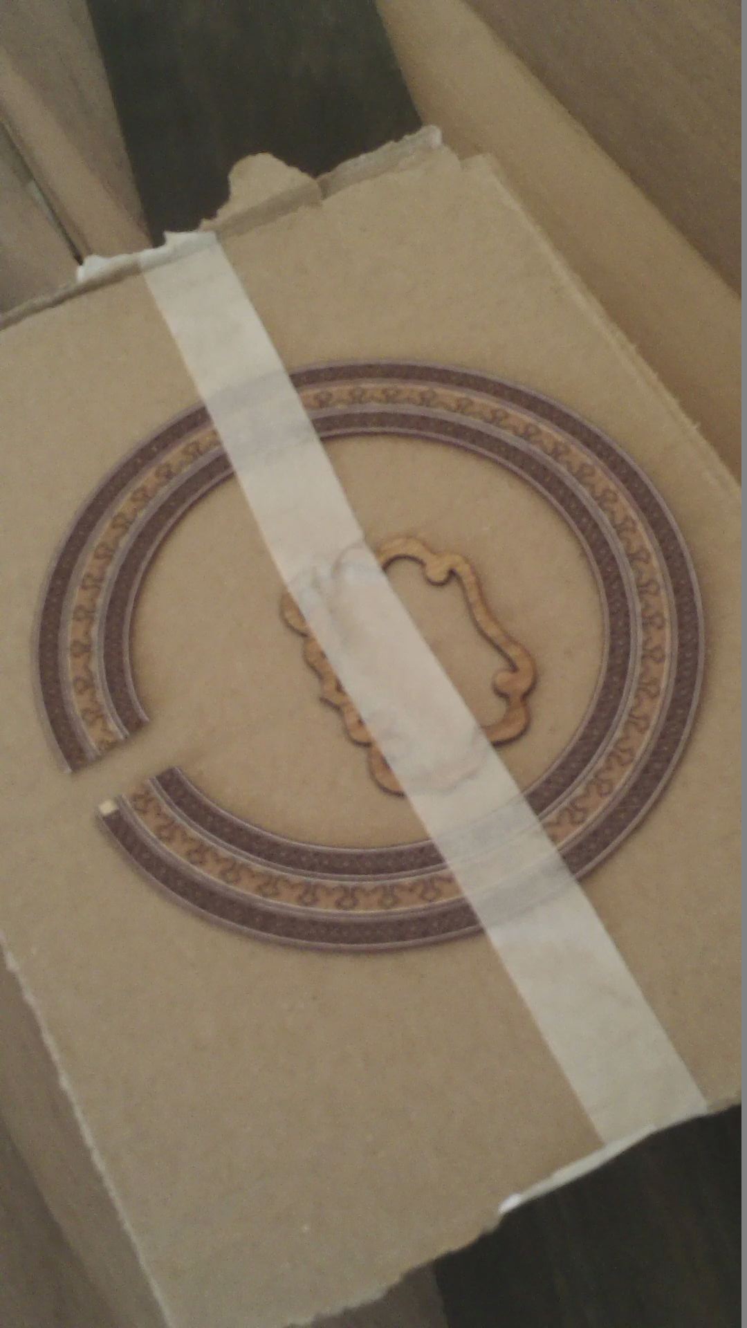

αφου τελειωσαν οι (πολλες...) διαφορες υποχρεωσεις, εβαλα μπρος μια ακομη κλασικη κιθαρα, αυτη την φορα αταστη, μιας και προοριζεται για φιλο ουτιστα (που παιζει και κιθαρα) και θελει μια αταστη κλασικη, για επαγγελματικους λογους.
μου ζητησε οσο γινεται απλοτητα απο πλευρας διακοσμησης, και χωρις εσωτερικα φιλετα γυρω-γυρω...
ετσι, καταληξαμε στον συνδιασμο καρυδιας-ελατου, με μια ωραια και απλη ροζετα
πιο κατω τα υλικα:
1)πλατη-πλαϊνα
2)ταστιερα-τακος
3)ροζετα
4)μανικι-τακουνι-φιλετα-καβαλαρης

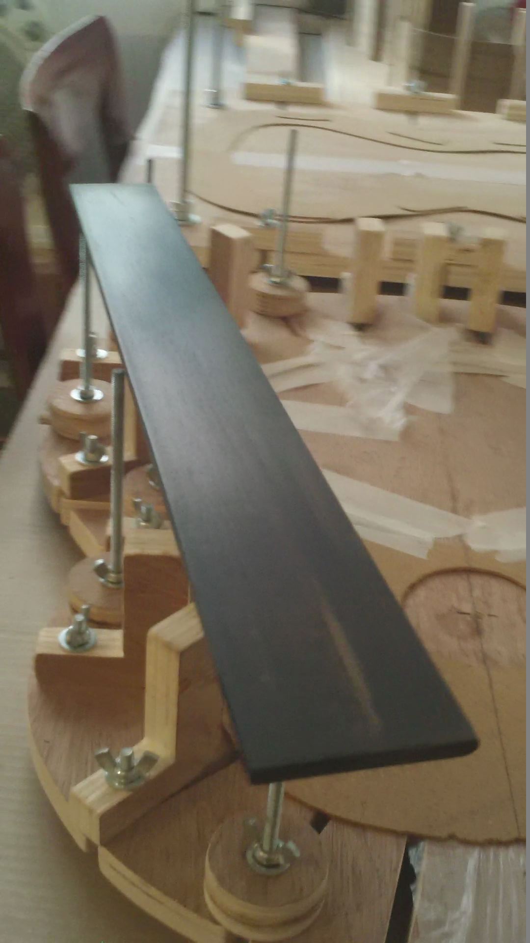

η συνεχεια ειναι με τελειωμα ταστιερας (καπου ρωταγε προχθες ο ιωσηφ:εγω την τριβω διαδοχικα με μικροτερα νουμερα μεχρι που φτανω στο 800-1000-1200 ντουκοχαρτο, με λιιιγες σταγονες νερακι, και γινεται καθρεπτης. ειχα βαλει και σε μια-δυο κιθαρες λαδακι μετα απο προτροπη του τριανταφυλλου, αν θυμαμαι καλα, αλλα ξαναγυρισα στο παλαιο συστημα (κατι δεν μου καθεται καλα με το λαδι, αργει να στεγνωσει, περιεργη αισθηση εχει η ταστιερα μετα, δεν ξερω, και το εγκατελειψα...).
το χεντστοκ τελειωσε, ετοιμο για κολλημα κανοντας και φαλτσο στην ακρη (λογω γωνιας κεφαλιου-μπρατσου).

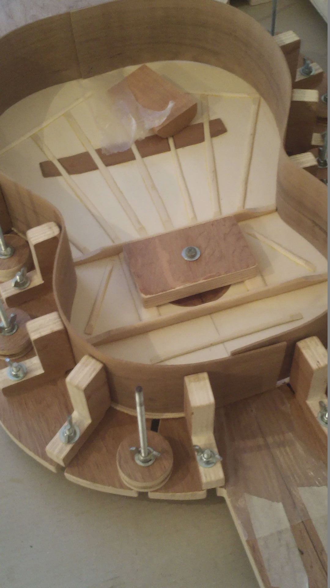

αραγμα τα πλαϊνα στο καλουπι, αφου εγιναν φλαμπε στο αλλο καλουπι (αληθεια τι καλουπι και πρασιν αλογα, το μυαλο μου ολο στα καινουρια διαστημικα καλουπια του κωστα ειναι...).
η πλατη τερμα και αυτη , κατεβηκε και στις ακρες στα 2.3, με τρια οπως συνηθιζω και μου αρεσει καμαρια, στα 15 χιλ (στο κεντρο φυσικα)

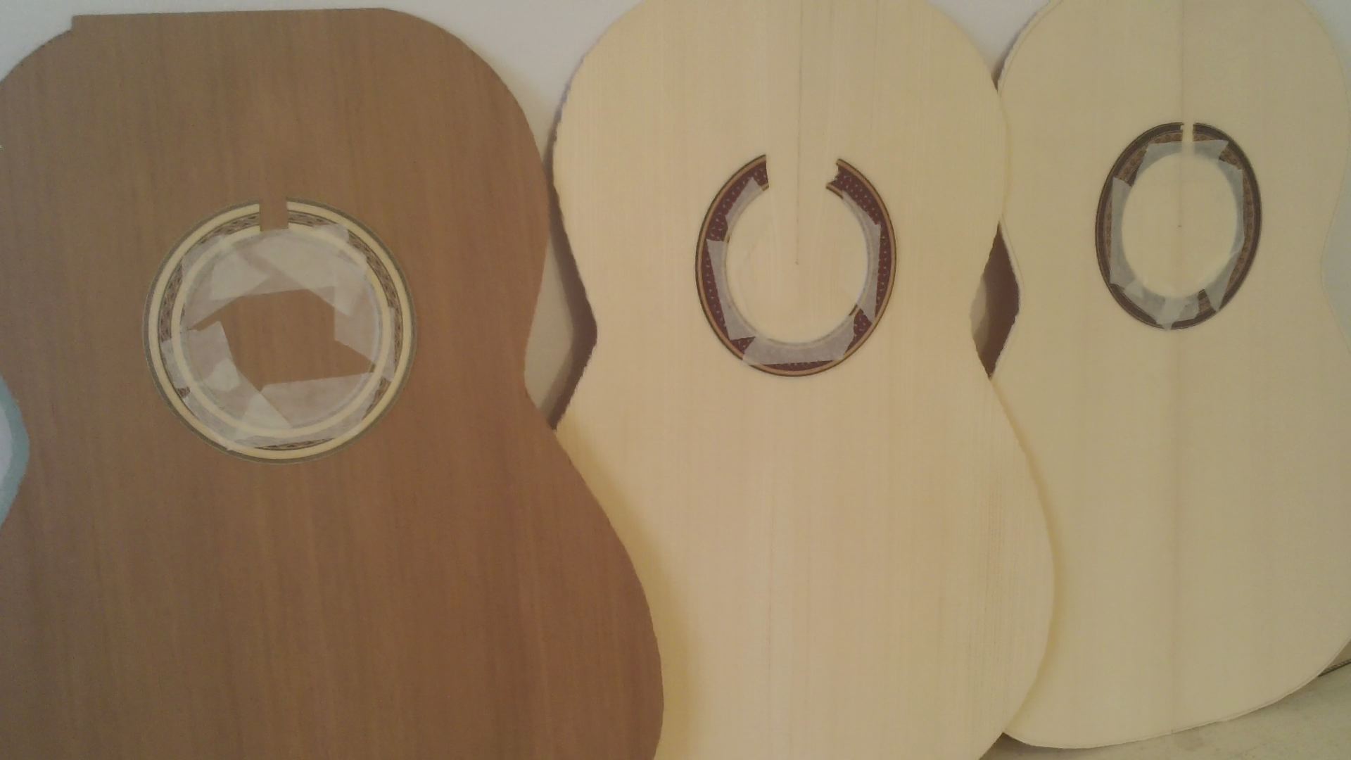

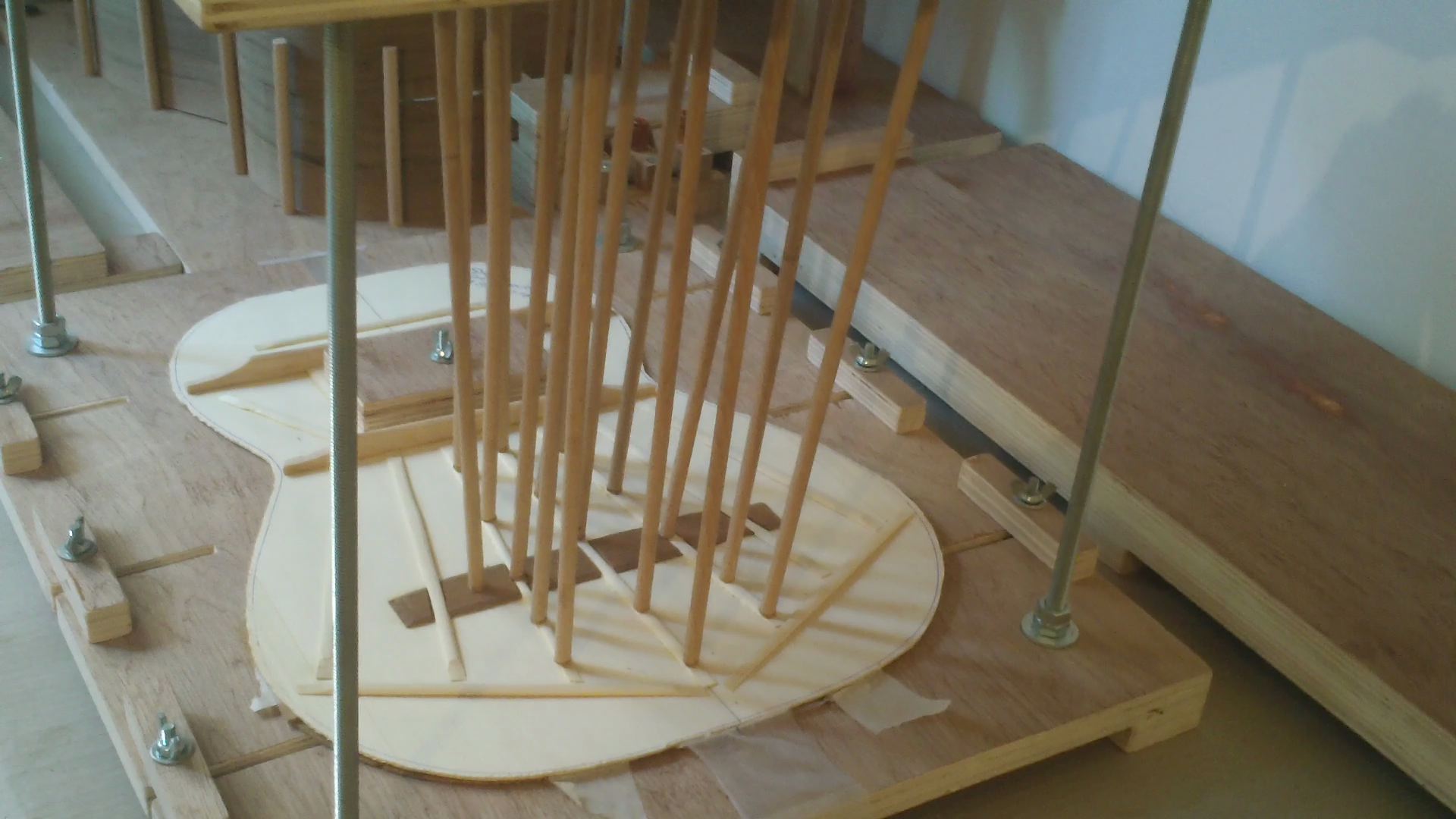

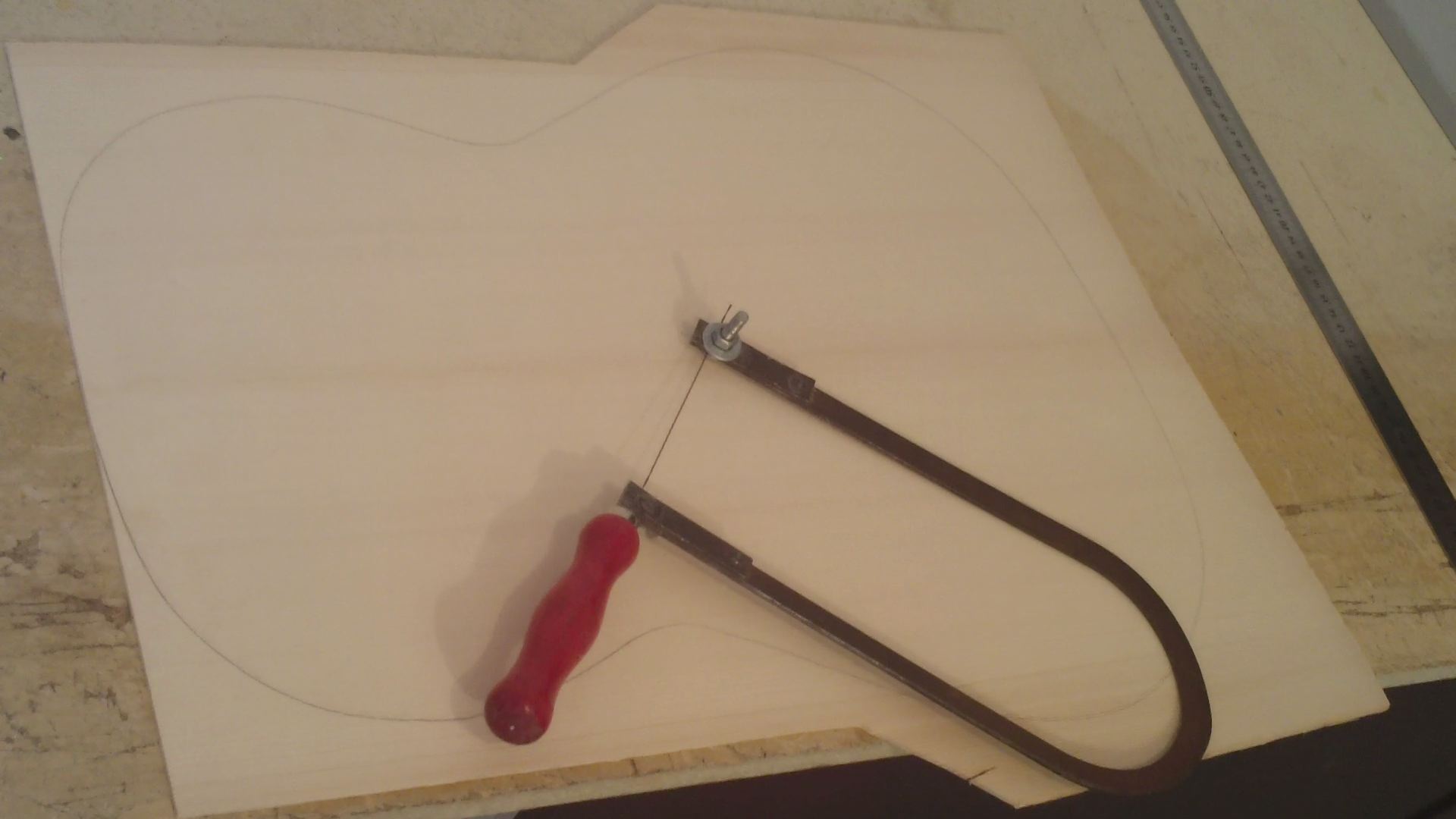

σειρα εχει το καπακι: κοψιμο-σχεδιασμος σχηματος-κολλημα ροζετας για μετεπειτα χαραξη...
υστερα εχω ραντεβου με την αγ.τριαδα... μεγαλη η χαρη της...
το περιστερι, ειναι το αριστερα- πηγε για μπανακι χθες και πηρε χρωμα απ τον ηλιο...

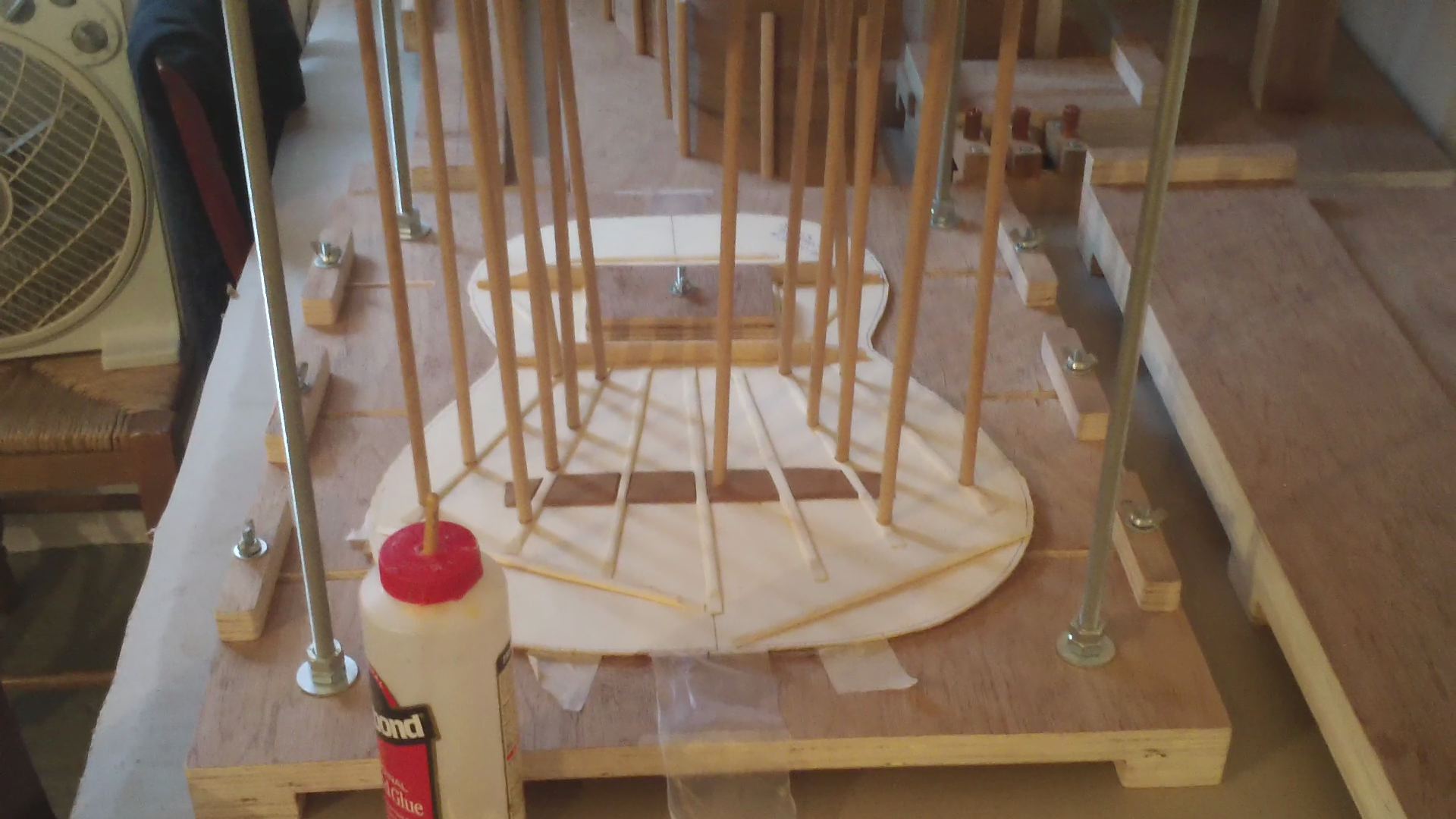

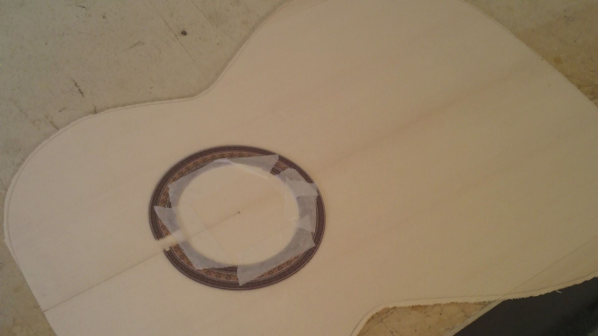

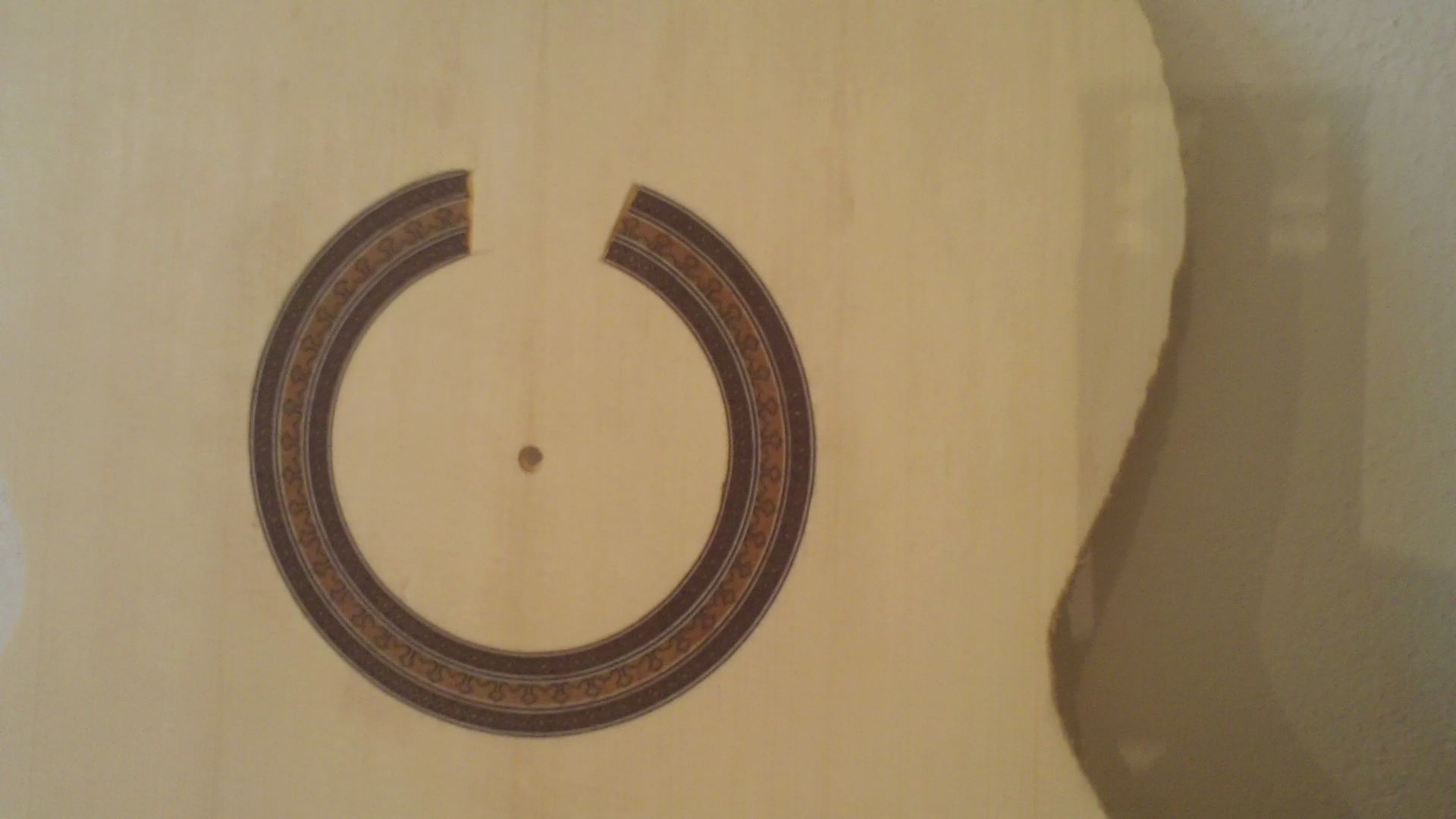

η συνεχεια εχει:
-χαραγμα με κοπιδι (φαλτσετα) και μετα σκαλισμα με το ρουτερ, στην θεση της ροζετας
-φτου ρε γαμ^%$$^το, χαλασε το ρουτερ...
-κολλημα ροζετας αφου τριφτηκε καλα το καπακι (120-180-220-360) και περαστηκαν 2 χερακια γομαλακα (για τον ευκολο καθαρισμο επειτα απο τις κολλες...)
στο σφιξιμο επισης βαζω και ενα ναϋλον, για ευνοητους λογους...

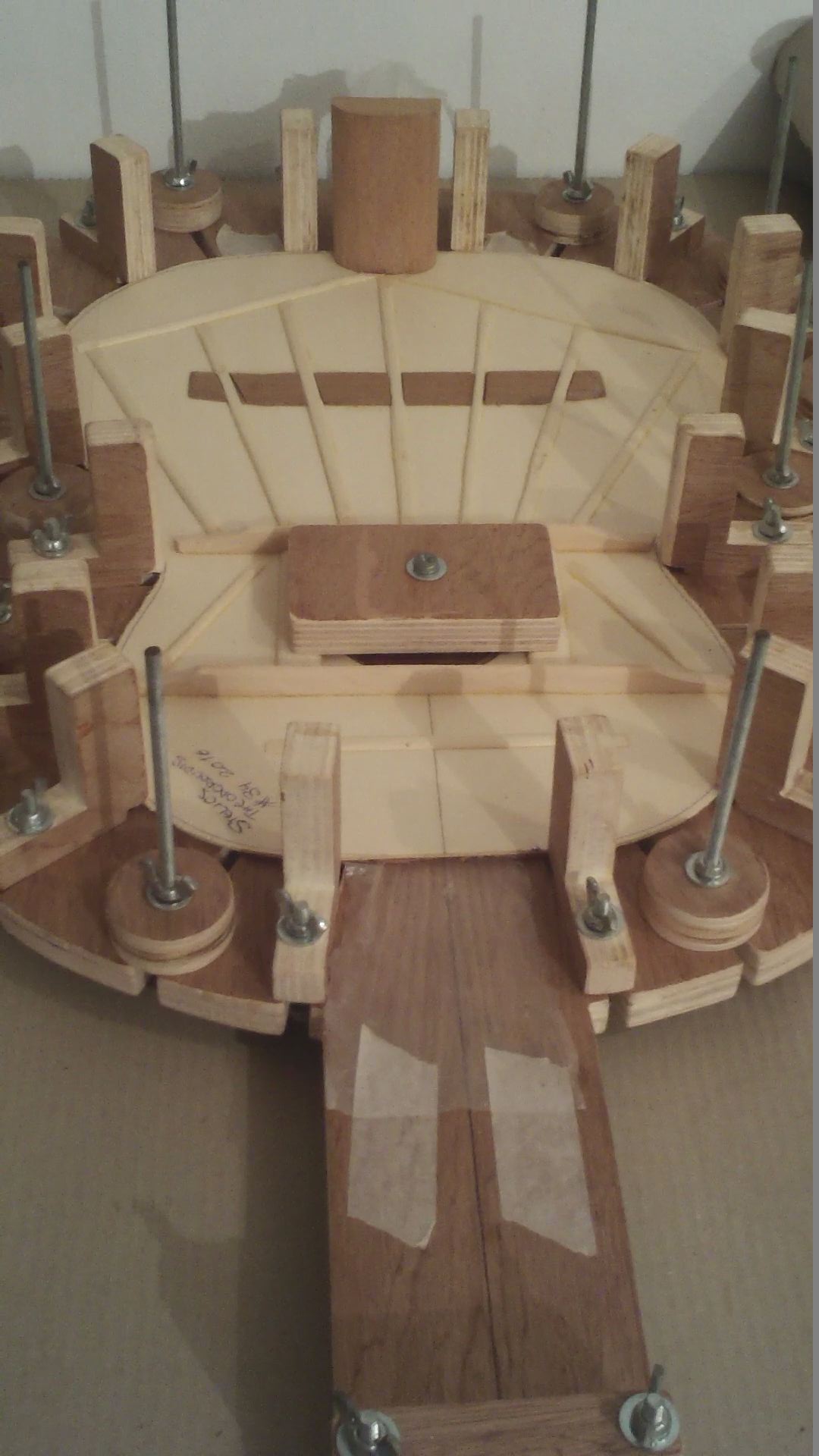

« Απάντηση #11 στις: Ιουλίου 23, 2016, 04:25:40 μμ »
καπακι τελος, κολληθηκαν ολα και το εβαλα στην ακρη...(σολερα)

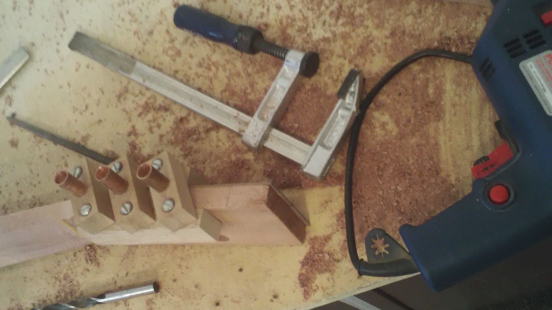

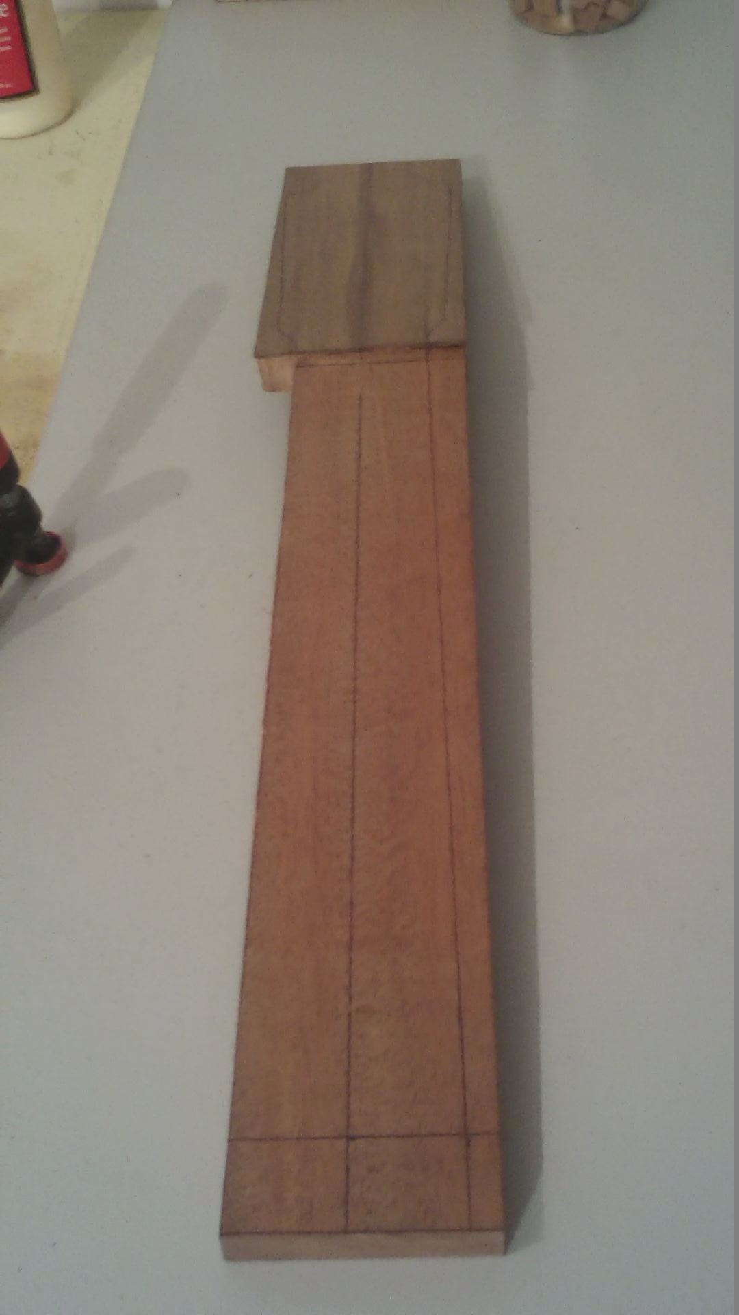

σειρα το μανικι:
επαψε να ειναι μανικι το μανικι, λογο καινουριου πριονιου, τζαπανεζικο πραμα, δουλεια 3 ημερων σε μια μερα και αυτη σκαρτη... μου τα λεγε ο μεταλικας...
επισης κολληθηκε και το χεντπλεϊτ
το καπακι στην σολερα.

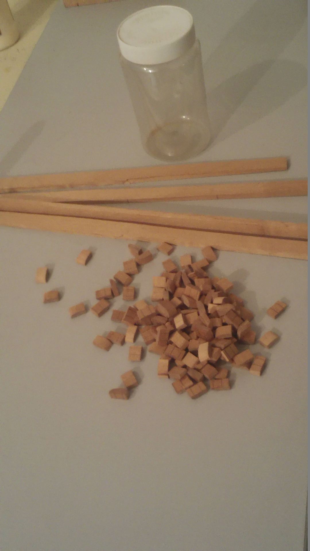

και τελος τα κερφινκ... κεδρινα αυτη την φορα (μιας και τελειωσαν τα κυπαρισσενια-ΑΥΤΑ ΝΑ ΤΑ ΑΚΟΥΕΙ-ΔΙΑΒΑΖΕΙ Ο ΧΟΡΗΓΟΣ ΠΑΡΑΚΑΛΩ...)
αυτα προεκυψαν απο τα μπρατσα (35 εκ δεξια-35 εκ αριστερα), με 4 μπρατσα βγαζεις μια κιθαρα κερφινκ...
οδηγιες προς σφιχτοχερηδες...

δοκιμη και των πλαϊνων στη σολερα...
