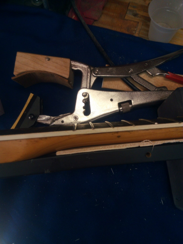

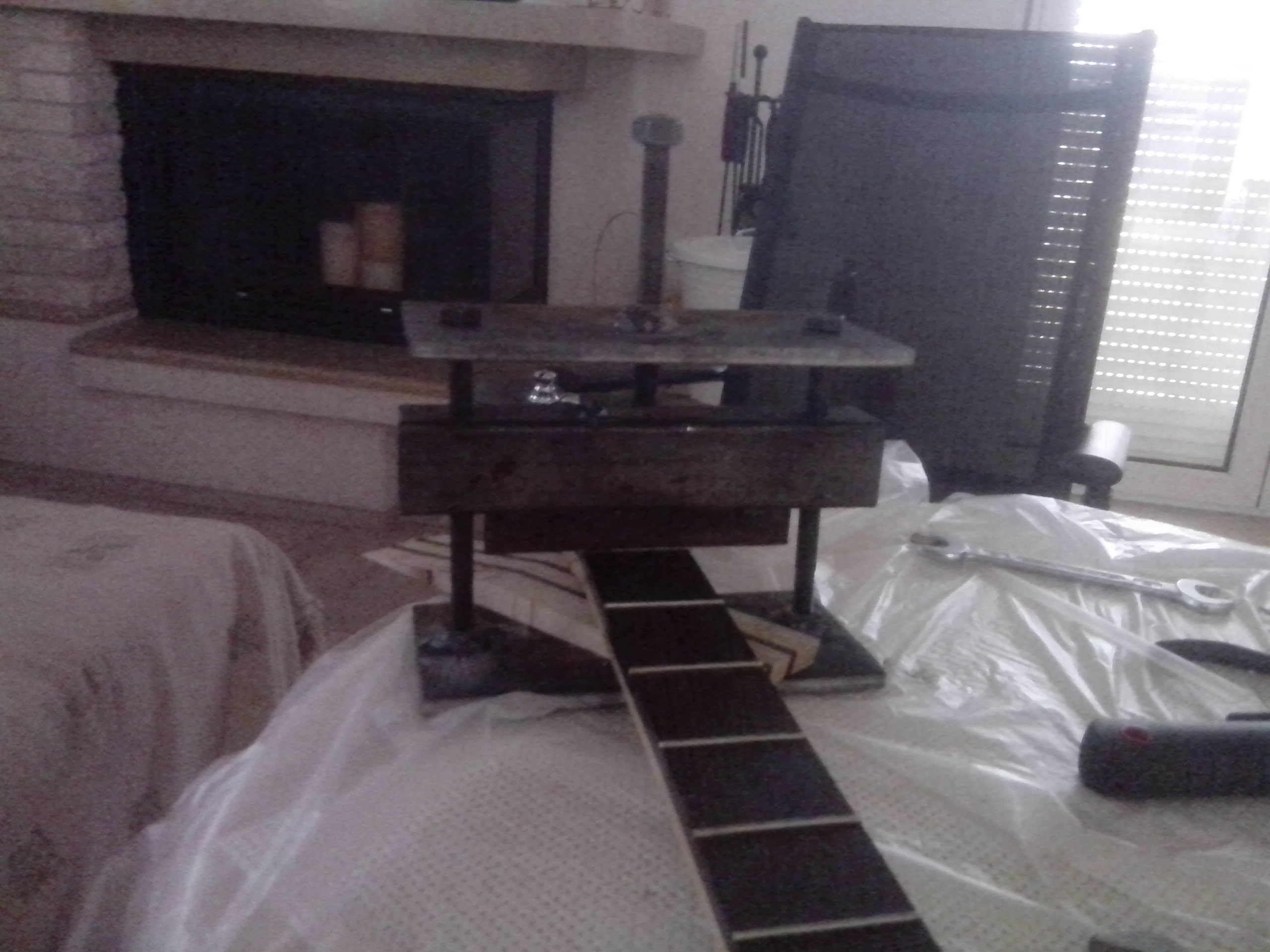

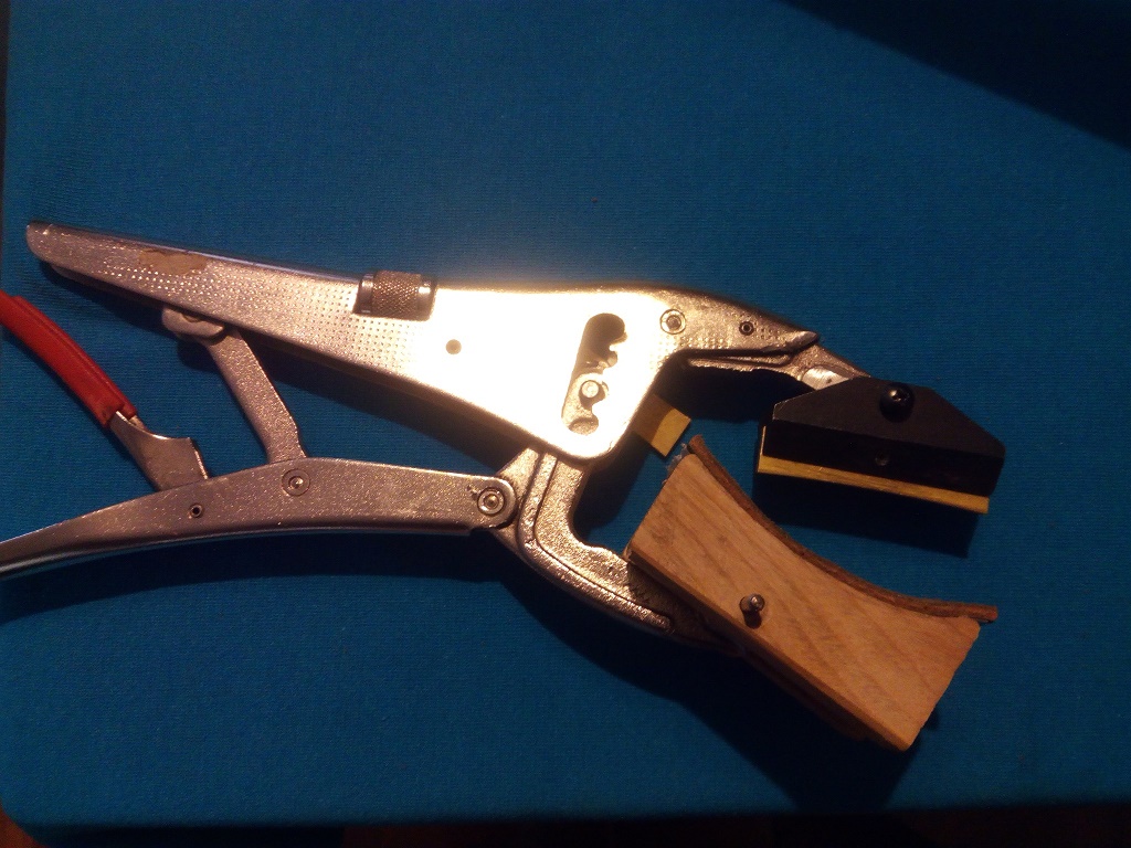

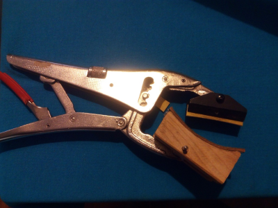

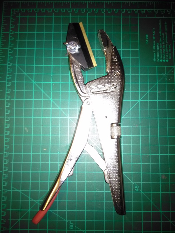

Εφτιαξα αυτην την πρεσα για τοποθετηση ταστων, την τεσταρα και δουλευει αψογα, την ανεβαζω για να την δειτε.
Κατι αντιστοιχο εχει και ο Stew Mac αλλα η τιμη της ειναι στον Θεο.... ;)

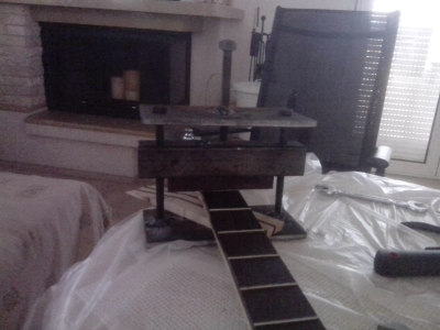

Ωραιος.εγω εχω κανει κατι πιο μπακαλικο..
αν δεν αναιβει η φωτο θα την βαλω μετα απο το pc γιατι το κινητο μου κανει ολο μαιμουνιες..

Σφιγκει με 19αρι κλειδι,αλλα θελει προσοχη μην το παρακανω  :D
Το λαμακι που παταει το ταστο εχει καναλι να φολιαζει

Ταστιερα βεγκε χωρις τελιτσες για σημαδια στα ταστα ουτε πανω της ουτε απο το πλαι.Δεν τα μπορω καθολου εκεινα..

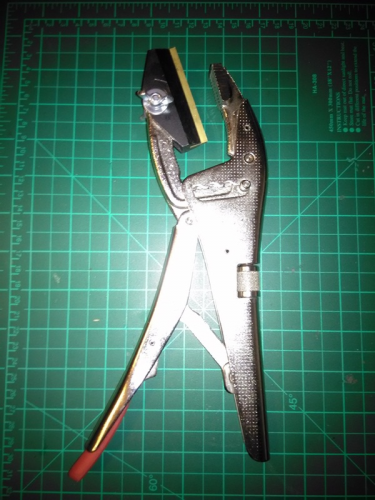

Δεν χρειάζονται παραπάνω από ότι οι "κανονικές" σκύλες Νάσο. Είναι οι λεγόμενες C Vise Clamps
http://www.biginsmallparts.com/hand-tools-clamps-c-23_42.html

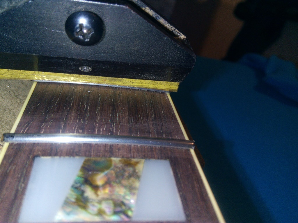

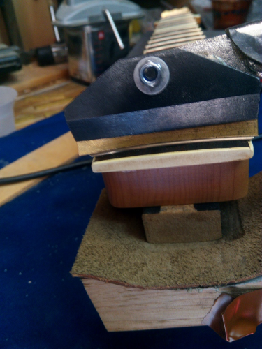

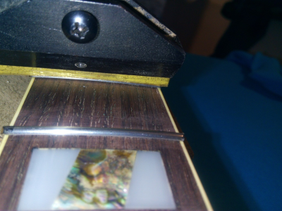

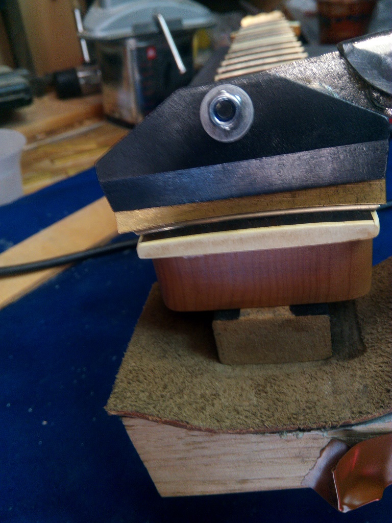

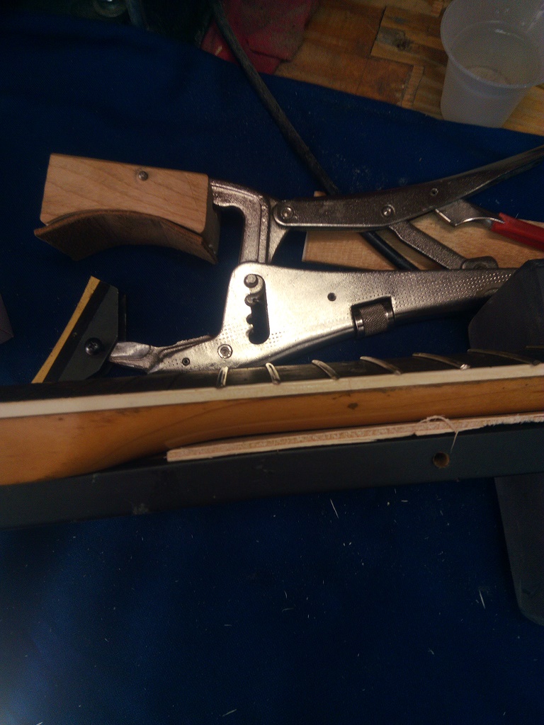

Ευχαριστω απαντες για τα καλα σχολια.
Και δυο φωτογραφιες ακομα για το πως ξεπερναμε το προβλημα του να πρεσαρουμε τα ταστα στην περιοχη του neck heel.

Εφτιαξα κι εγω την πρεσα και δουλευει παρα πολυ καλα......βεβαια δεν προλαβα να βαλω προστατευτικο  για το μπρατσο,αλλα δοκιμαστηκε κρατωντας απο κατω ενα κομματακι ξυλο και τοποθετησα δυο ταστα.
Ειναι σουπερ.....και Νασο δεν θελει καμια δυναμη,αληθεια....!!!! [ Invalid Attachment ] η πρεσα θαυμα....χαχαχα

το μονο που θελει ειναι ξεσφιγμα πλησιαζωντας στην ενωση
