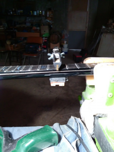

καλημέρα!

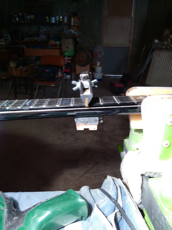

αυτό το μαύρο τραπεζοειδούς σχήματος προσάρτημα από την μεριά που πατάει τα τάστα, τι είναι ? ιδιοκατασκευή ? (γιατί ίδιο μου φαίνεται και στις δύο πρέσες)
Απ: Πρεσα χειρος για τοποθετηση ταστων.
« Απάντηση #21 στις: Ιουνίου 02, 2016, 09:35:20 πμ »
καλημέρα!
Καλημερα...
Αυτο το μαυρο ειναι :http://www.stewmac.com/Luthier_Tools/Tools_by_Job/Tools_for_Fretting/Fret_Press_Caul_with_5_Fret_Press_Inserts.html

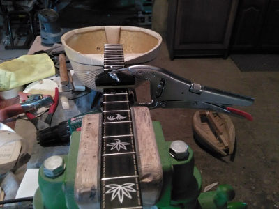

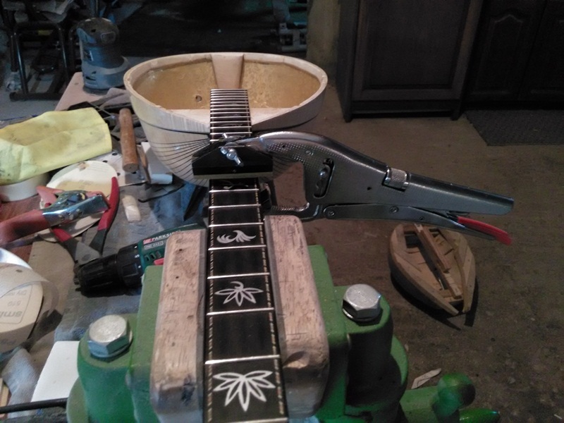

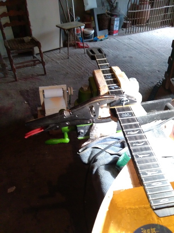

Η πρεσα επιτελους....τελος !!!
εβαλα ξυλο στην απο κατω δαγκανα και σαμπρελα για προστασια του μανικου
δοκιμασα και ειναι οκ.....

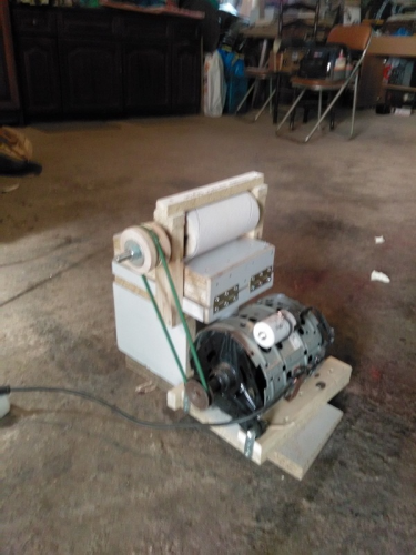

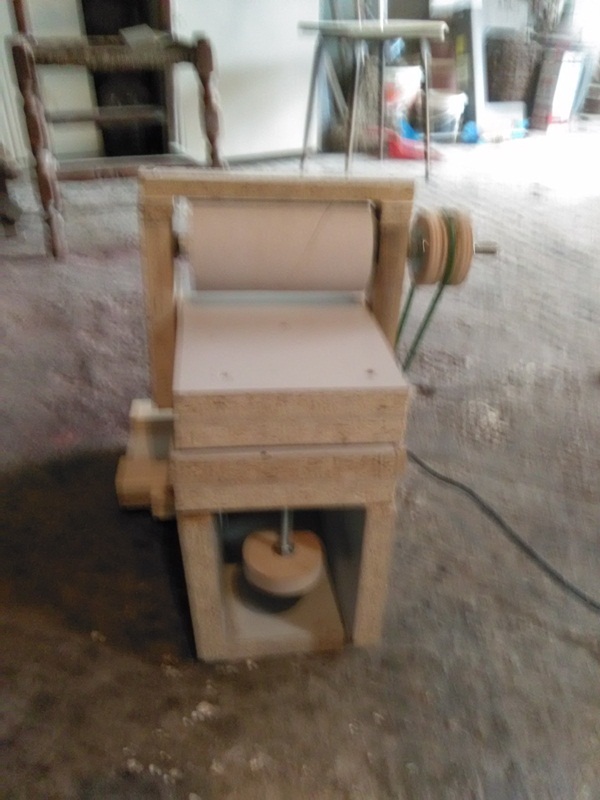

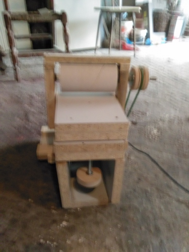

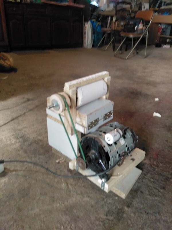

και το μινι drum sander μου.....με μοτερ πλυντηριου,φοβερο για μικρες δουλειες.....

το μπουζουκι επισκευη το κανεις?.....................γιατι μου φαινεται αδιανοητο να μην εχεις βαλει καπακι και να εχει ταστιερα
« Απάντηση #27 στις: Ιουνίου 08, 2016, 11:11:22 μμ »
Αλλαγη καπακι Κωστα....

Από που έχεις πάρει το μοτέρ της φωτο?
« Απάντηση #29 στις: Ιουνίου 11, 2016, 12:59:03 πμ »
Ειναι μοτερ πλυντηριου.Εγω το εβγαλα απο παλιο πλυντήριο δικο μας. Μπορεις να βρεις παντου νομιζω...
