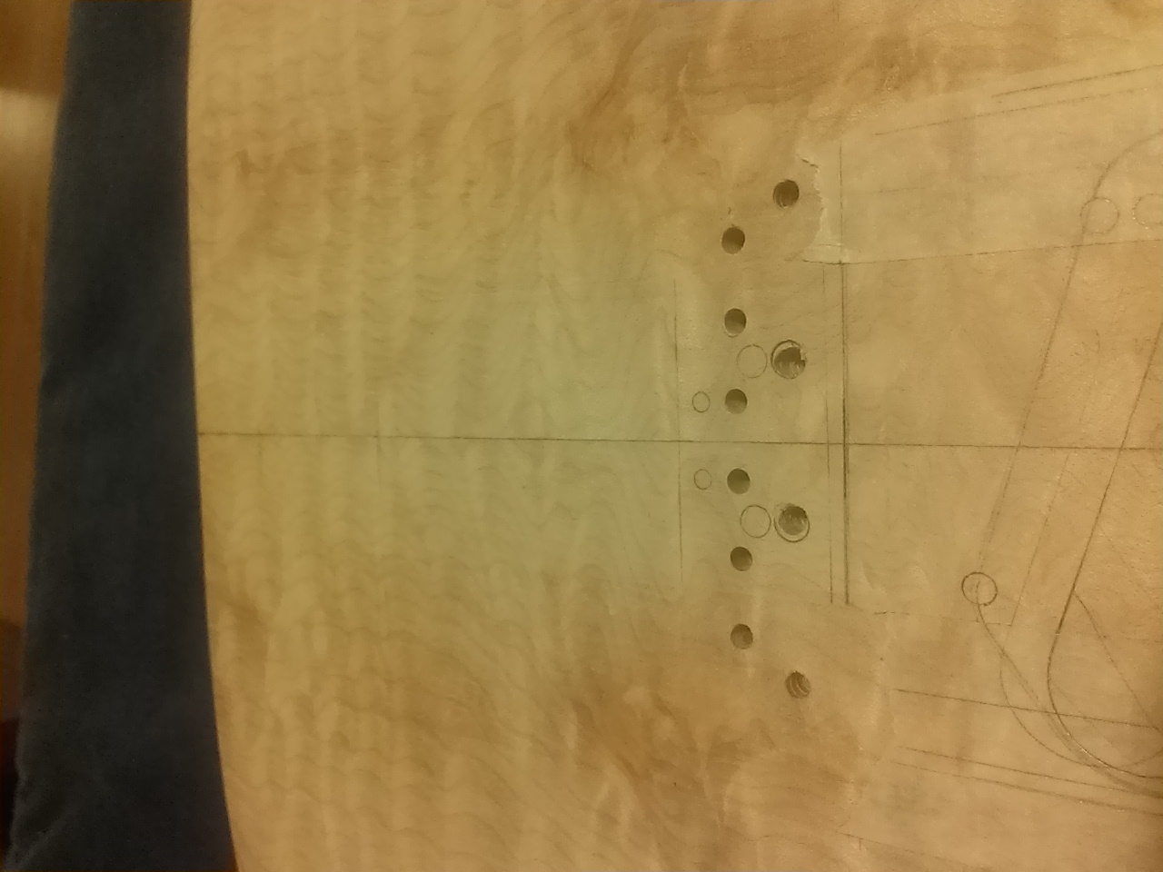

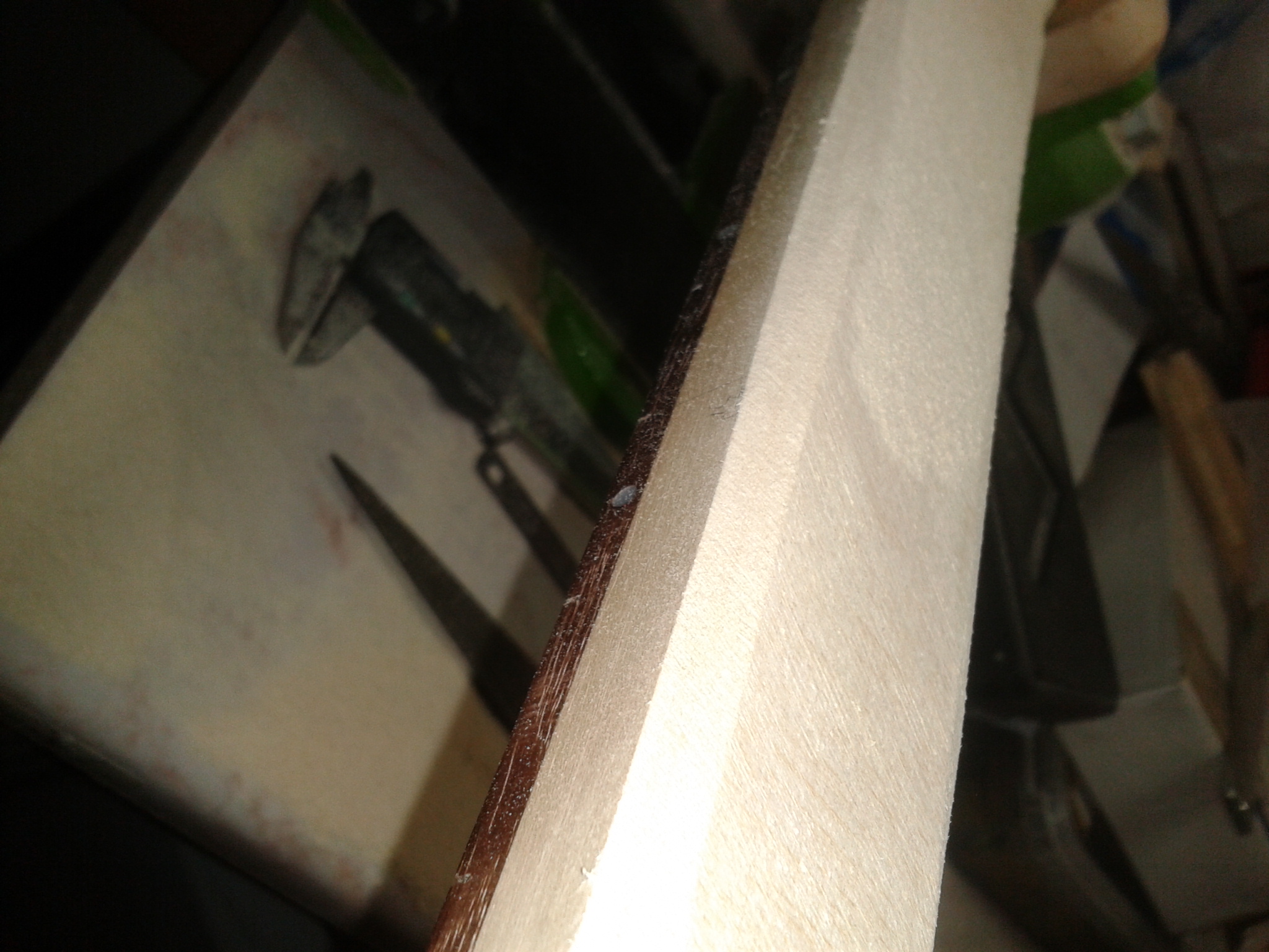

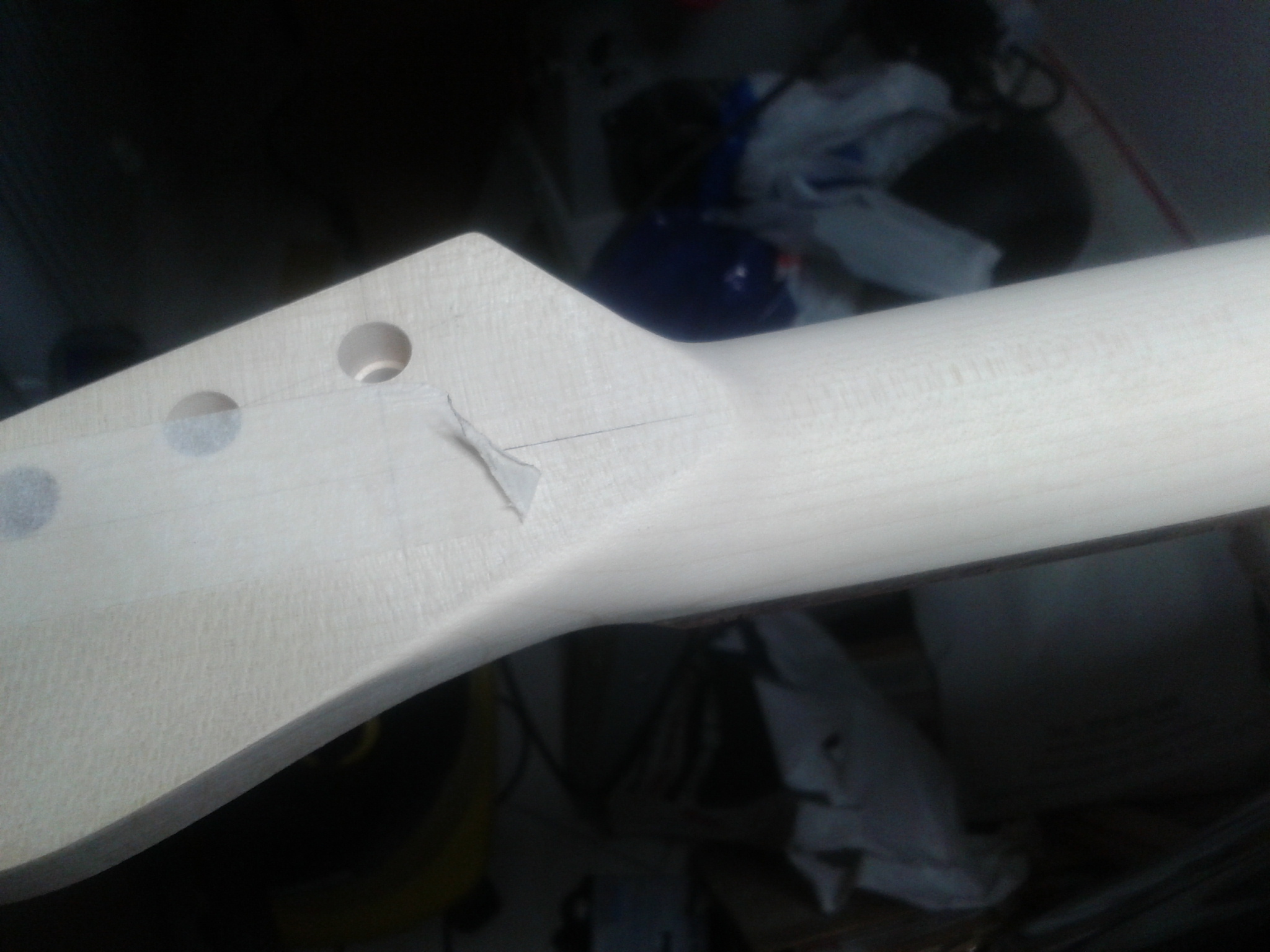

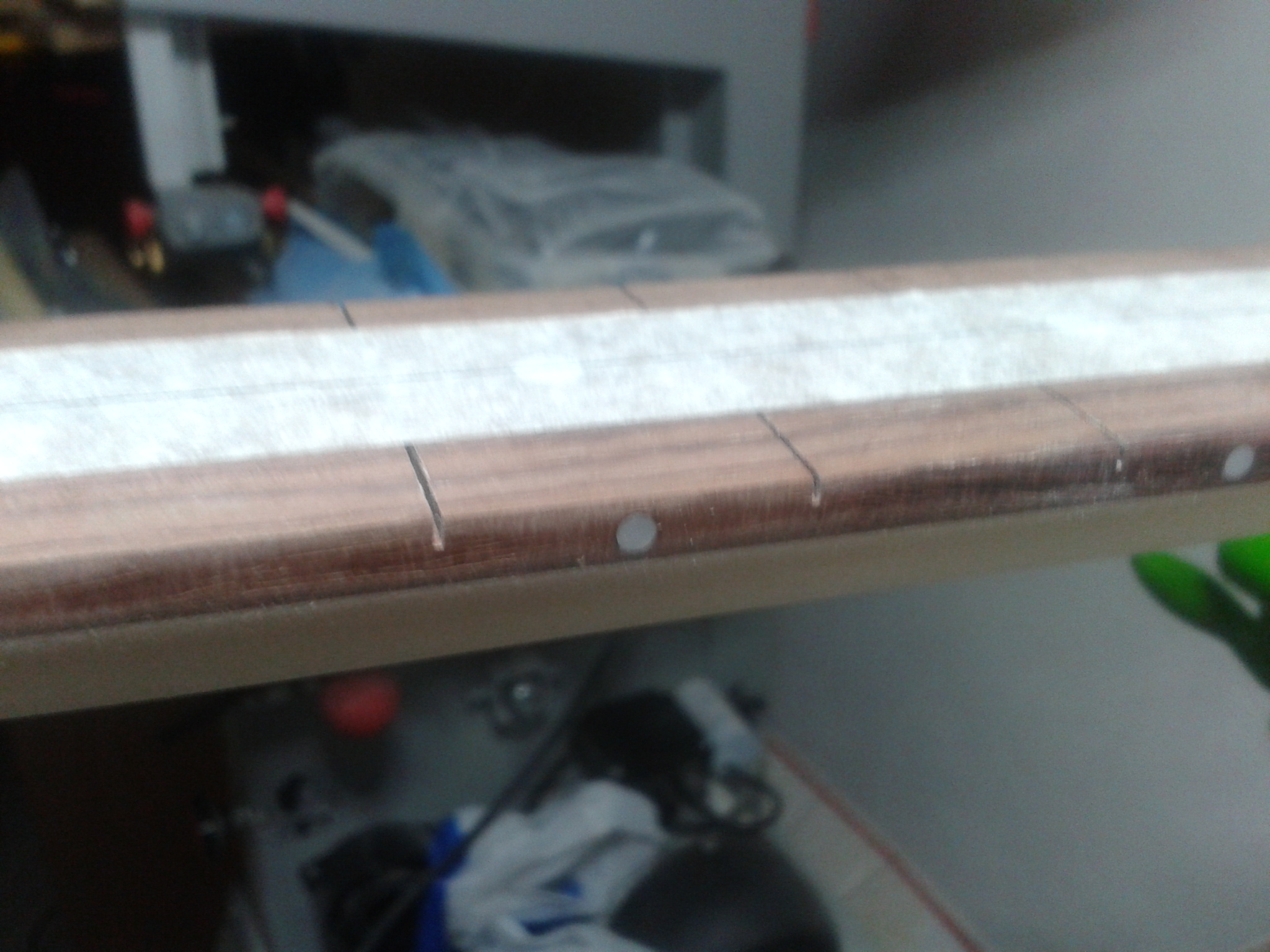

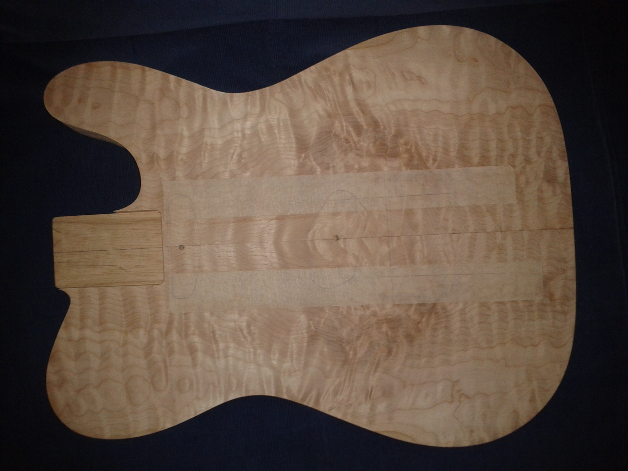

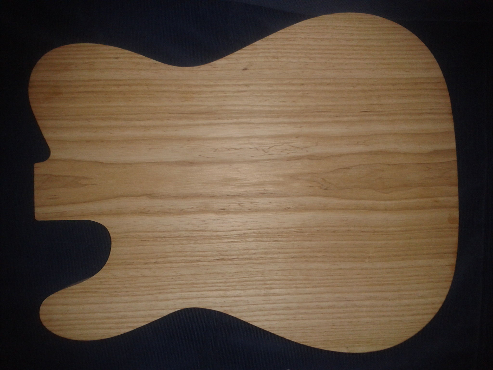

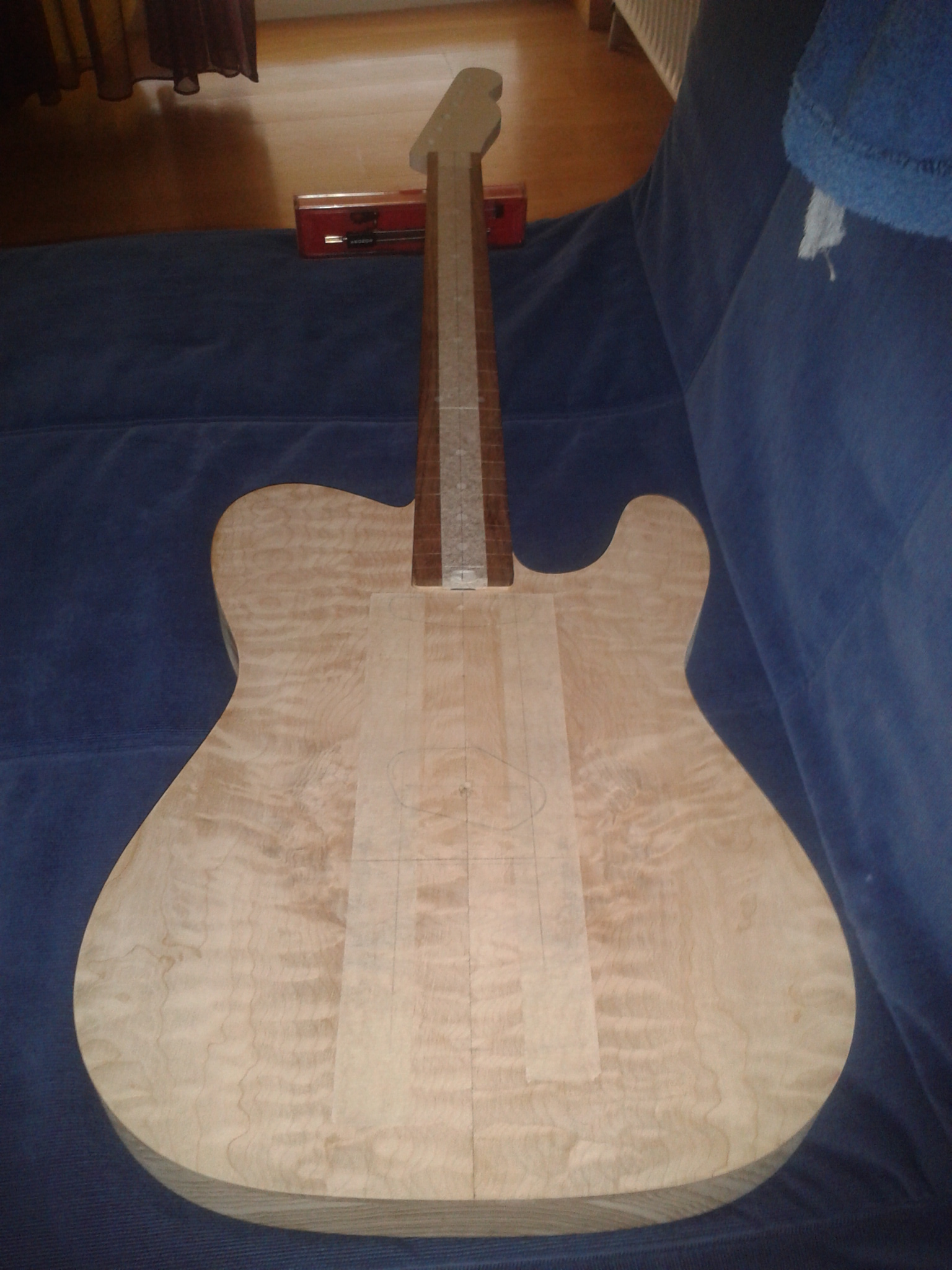

Δεύτερη προσπάθεια κατασκευής ηλεκτρικής κιθάρας,αυτή τη φορά telecaster.Eυχαριστώ τον Θάνο για το template του σώματος.Σώμα από swamp ash (μάλλον δεσποτάκι είναι,βαρύ),τοp quilted maple 4 mm,μπράτσο plain maple (όχι σγουρό),ταστιερα rosewood,22 τάστα,μαγνήτες bare knuckle pile driver,κλειδιά gotoh.Έχω δουλειά ακόμα οπότε προς το παρών ανεβάζω αυτές τι φωτογραφίες.

Απ: ΚΑΤΑΣΚΕΥΗ TELECASTER
« Απάντηση #1 στις: Μαΐου 19, 2016, 08:51:34 μμ »
φωτο συνέχεια.....

Ωραίος Βαγγέλη με πολύ ωραία νερά στο καπάκι ;)
« Απάντηση #3 στις: Μαΐου 19, 2016, 11:12:14 μμ »
Μπραβο Βαγγελη.
Αν το μηκος του neck pocket ειναι 3 ιντστες, τοτε πρεπει να προσεξεις την κλιμακα.
Εχεις σκαψει μεχρι το (23 ο) ταστο το neck pocket ?
vagbof
  • Μηνύματα: 98
  • Αγαπημένο ξύλο: maple
  • Αριθμός κατασκευών: 2
« Απάντηση #4 στις: Μαΐου 19, 2016, 11:20:22 μμ »
Ναί Θάνο έχ,ω σκάψει μέχρι το 23ο τάστο
« Απάντηση #5 στις: Μαΐου 19, 2016, 11:46:08 μμ »
Για την ακρίβεια από το 16 εως το 23 τάστο

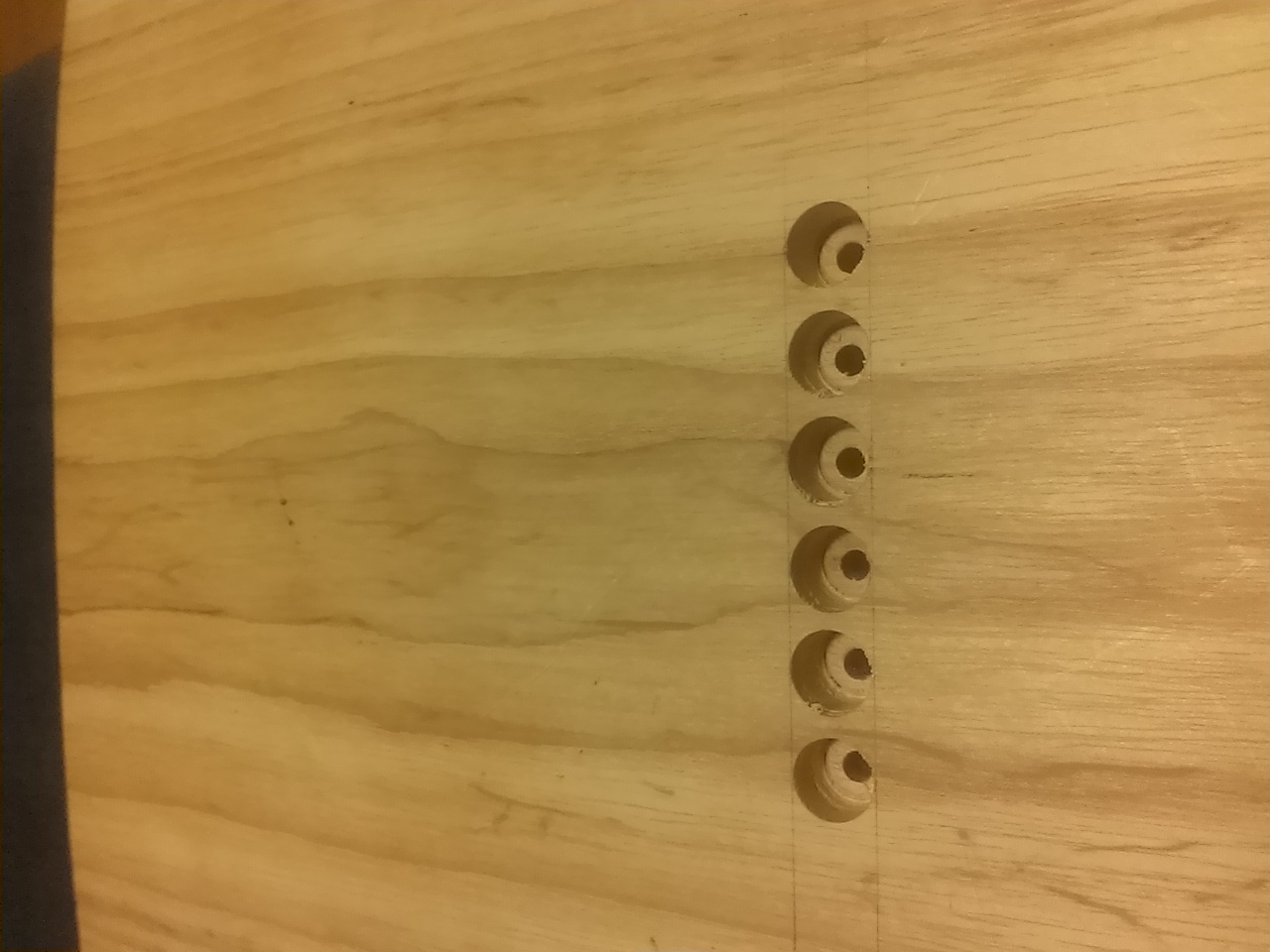

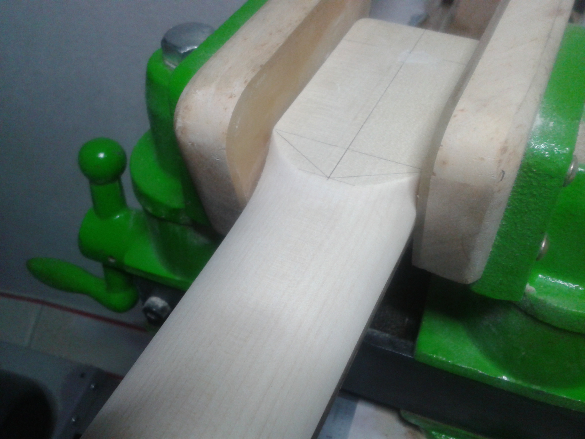

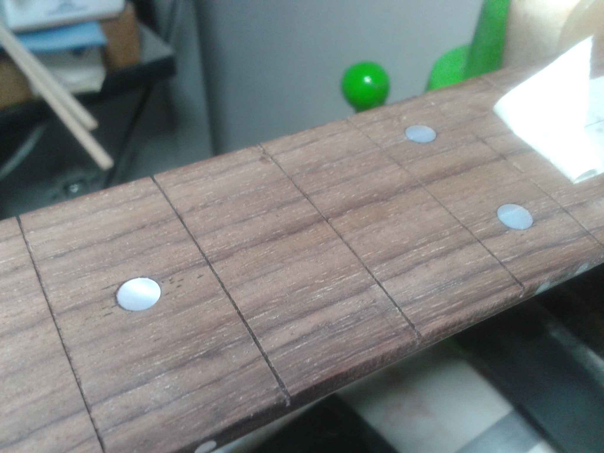

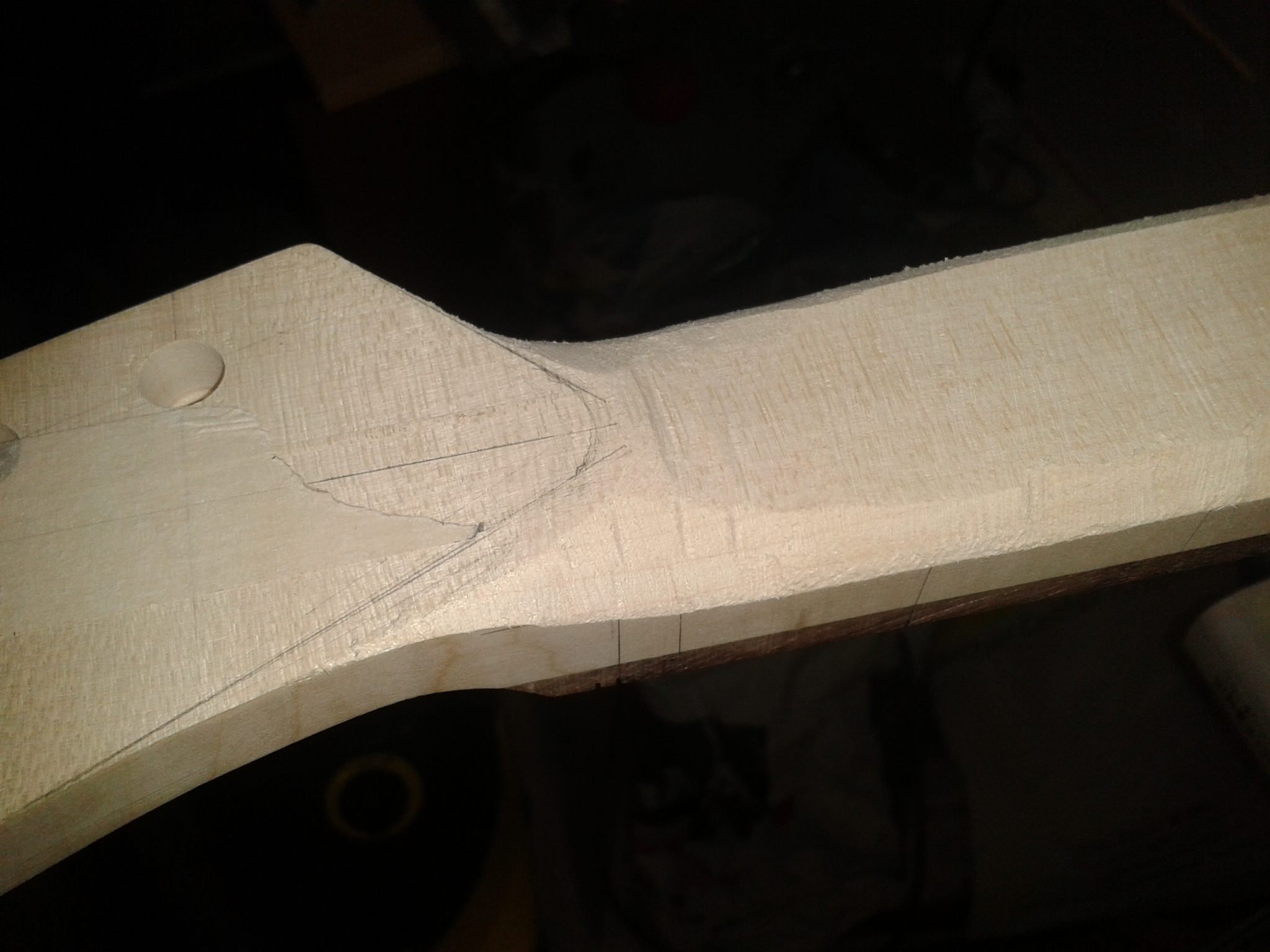

« Απάντηση #8 στις: Ιουνίου 13, 2016, 07:41:31 μμ »
Συνέχεια....αργώ τραγικά
