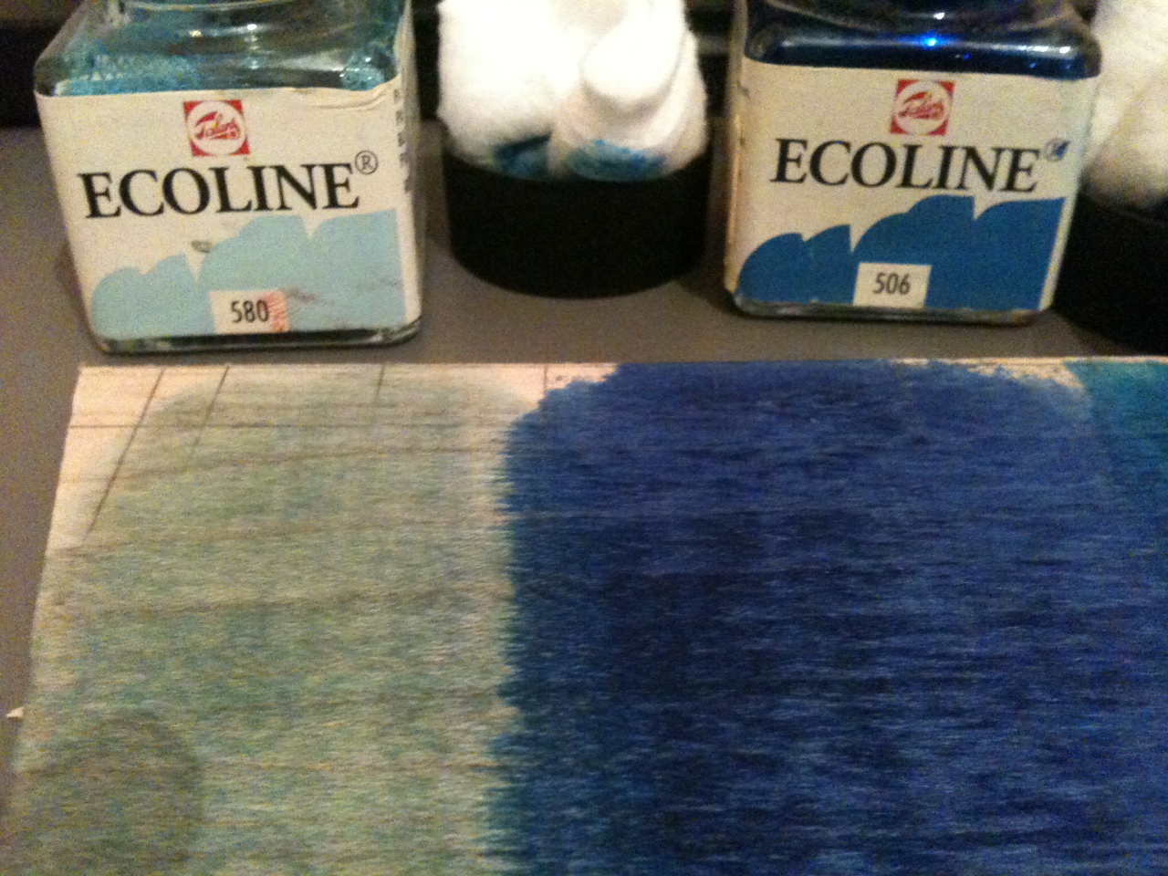

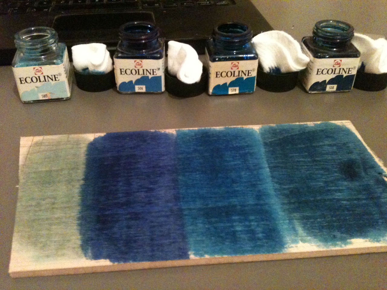

Εχω κάνει αρκετά τεστ με εκολινες...ειναι υδροχρωματα διαφανα σε πολυ μεγάλη χρωματικη γκάμα και σχετικά οικονομικα( 4,5€ το μπουκαλακι) σηκώνουν πολυ αραιωση κι έτσι δύσκολα θα σου γίνει μαλακια...τα βρίσκεις σε είδη ζωγραφικής...
Αραίωση με νερό ;

ναι νερου ειναι...δοκιμασε τα!...αρεωσε αρκετα για να μην αγχωθεις...γενικα δουλευονται γρηγορα, οποτε θελει μια εξοικιωση...

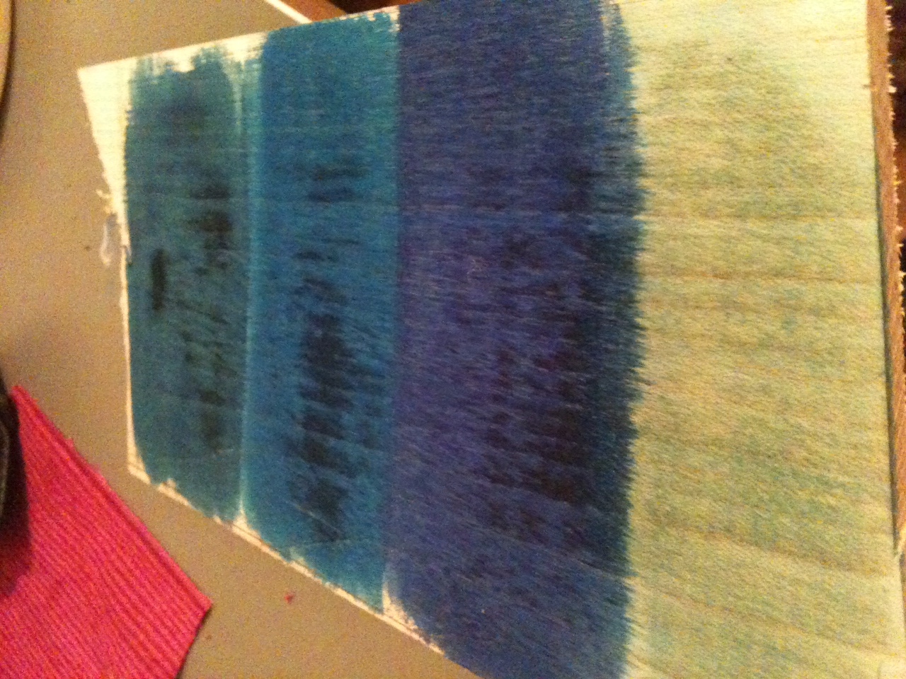

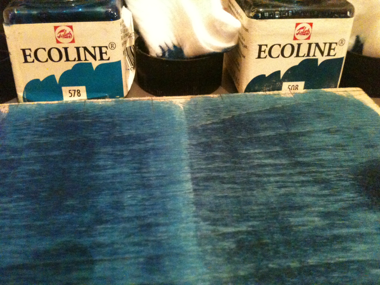

Λοιπον εψαξα τις εκολινες μου κι εχω 4 διαφορετικα μπλε...εκανα ενα πολυ προχειρο τεστ με τα χρωματα χωρις αραιωση σε plain maple...προσωπικα μου αρεσει το 3ο(578) (απο αριστερα προς στα δεξια)...το οποιο θα μπορουσε να συνδιαστει και με το πρωτο που ειναι πολυ ανοιχτο απο μονο του αν θες να σου βγει blue burst...στις κοντινες φωτογραφιες φαινονται οι κωδικοι (580, 506, 578, 508)...αν θες παλι και εισαι Αθηνα, ερχεσαι απ το σπιτι και σου δινω οποιο θες...αν φερεις κι ενα σκραπ απ το τοπ σου το δοκιμαζουμε επι τοπου...αυτα!

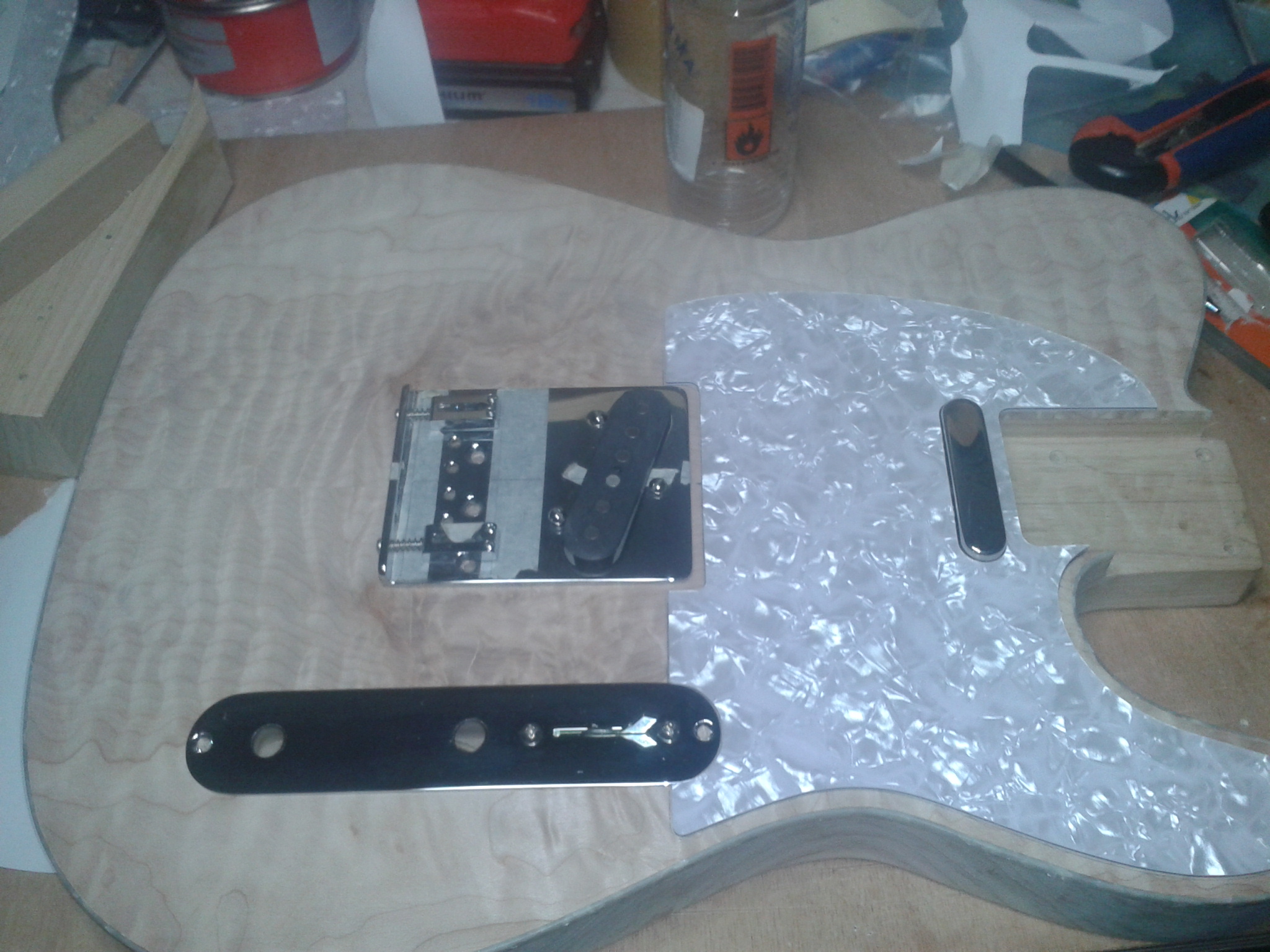

Ετοιμο και το pickguard.

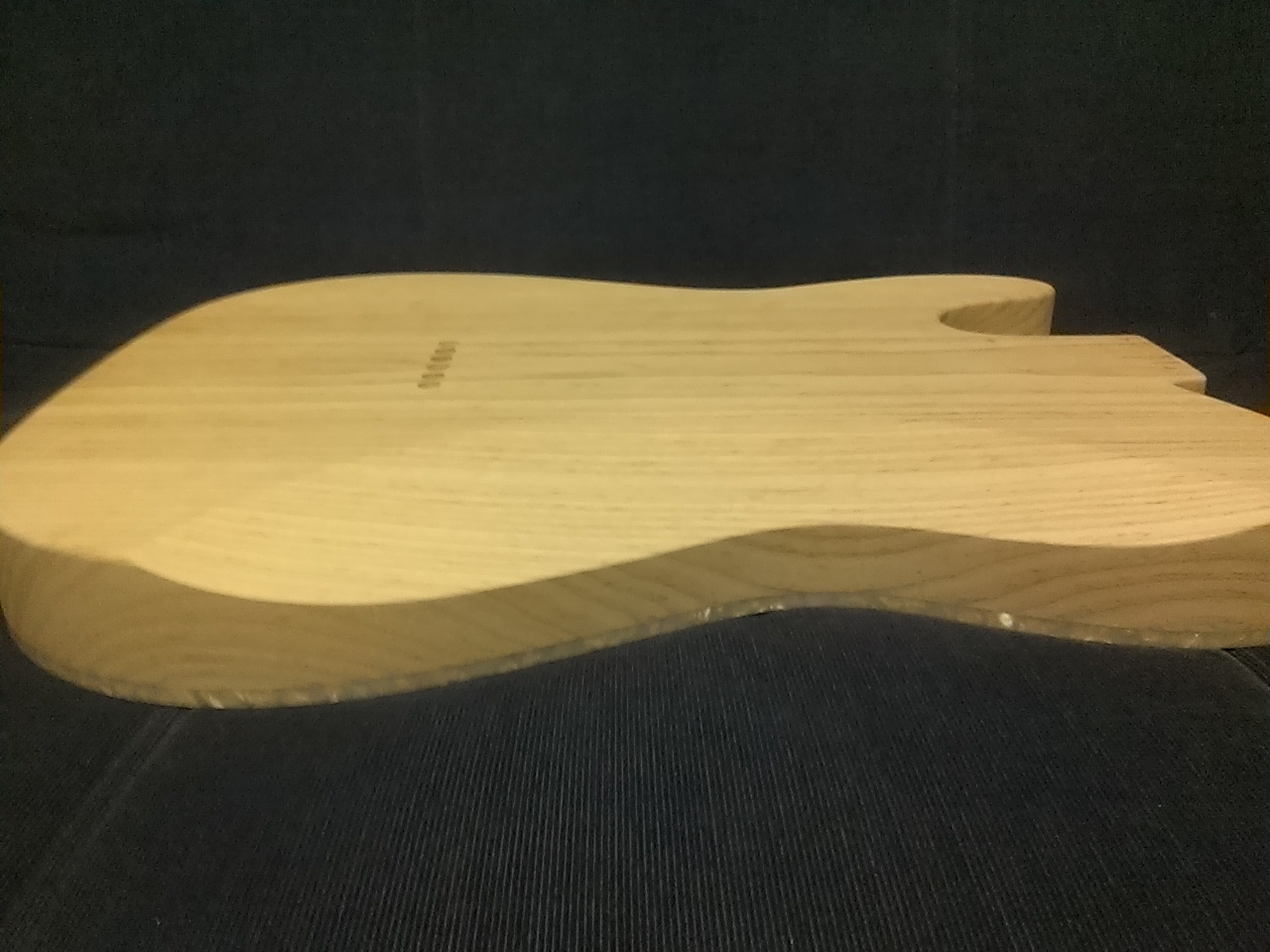

Και το belly cut.

Belly cut 2

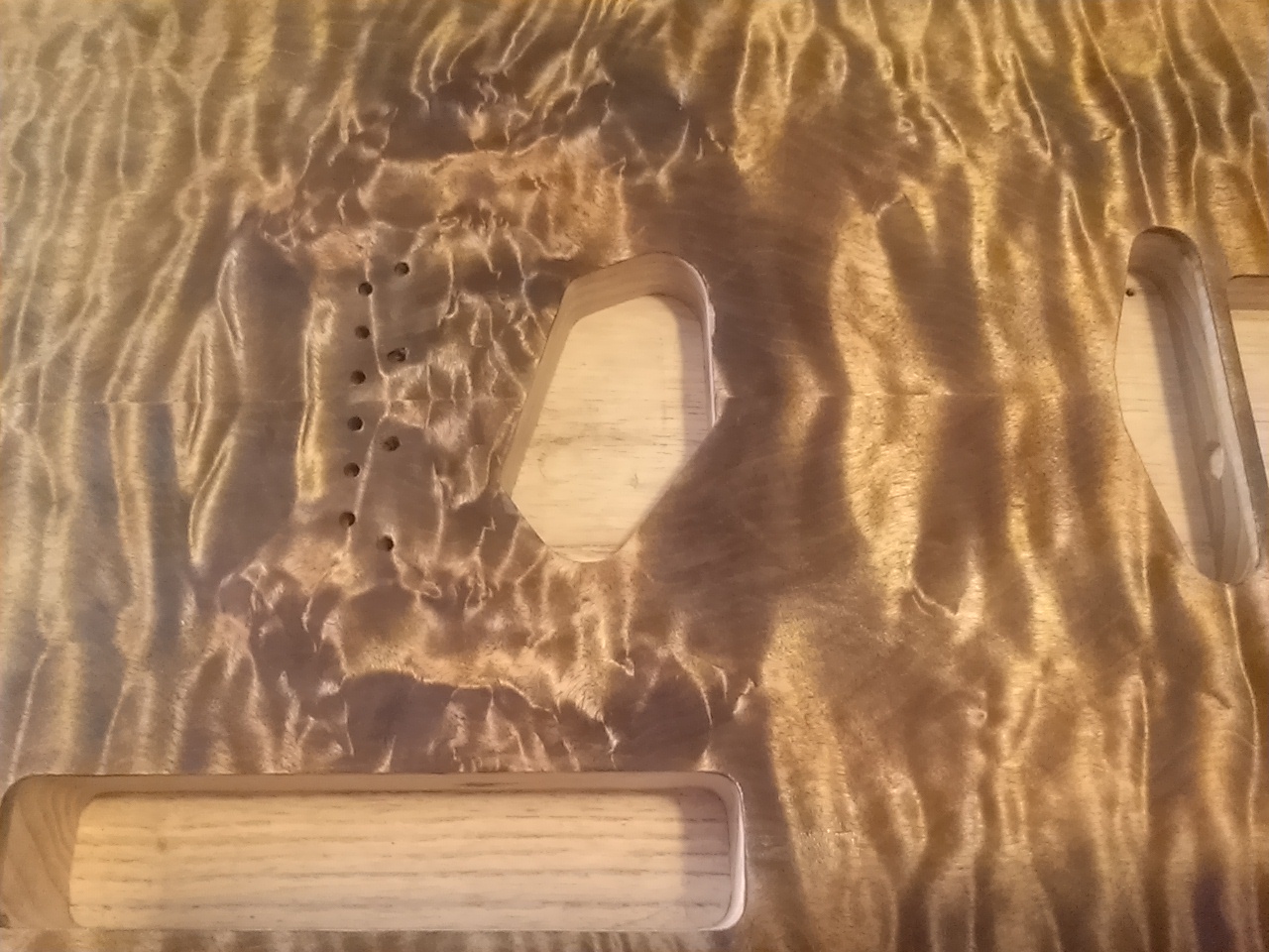

Και αρχίζουμε το βάψιμο σιγά σιγά

Και μια δεύτερη
