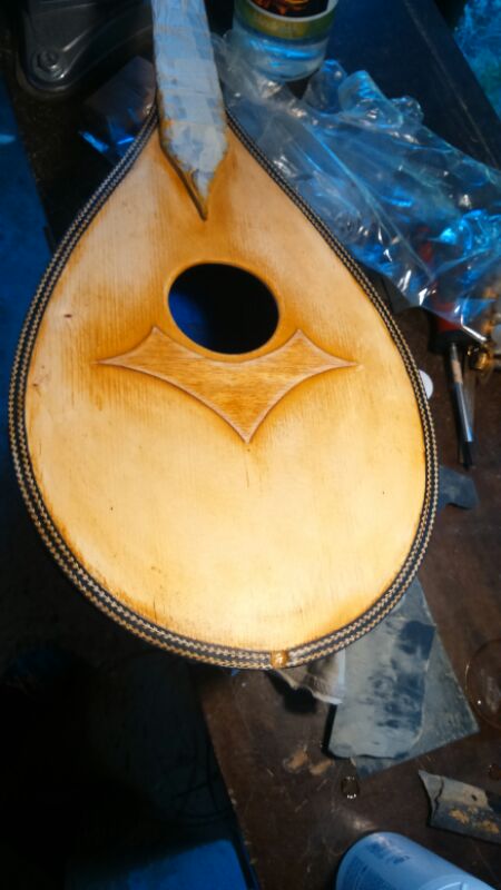

ο τζουράς αρματώθηκε (είναι λίγο πίσω το μανίκι και θα το αφήσω μερικές μέρες μήπως "έρθει", άλλαξε κι ο καιρός) και μέχρι να σετάρω  άρχισα νέα "βάσανο" (σε δικό μου σχέδιο με φαρδειά κάτω καμπάνα) ...
Αυτό το εφήμερο είναι τόσο όμορφο και ταιριαστό ... που θα μπορούσε άνετα να είναι μόνιμο inlay !!!  {celebrate011}
Ιωσήφ μπήκαν κι άλλα, γέμισε το εργαστήριο (και το σπίτι), λες να τα βουτήξω σε πολυεστέρα να τα έχω καβάντζα για φιγούρες ?  ;)

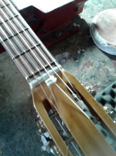

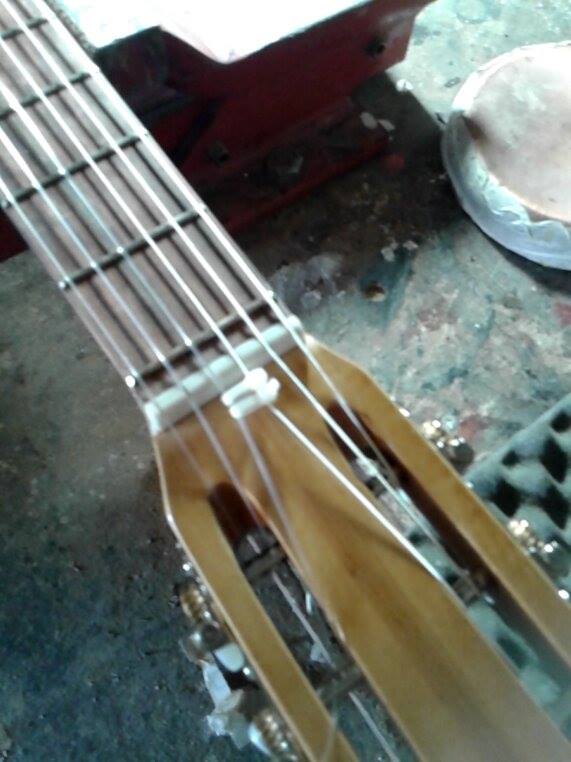

ΕΓΩ ΤΕΛΕΙΩΣΑ ΤΗΝ ΕΠΙΣΚΕΥΗ ΤΗΣ ΚΛΑΣΙΚΗΣ
ΕΧΩ ΟΜΩΣ ΕΝΑ ΜΙΚΡΟ ΠΡΟΒΛΗΜΑ....ΑΝΤΙΓΡΑΦΟΝΤΑΣ ΚΑΝΟΝΙΚΑ ΤΗΝ ΠΑΛΙΑ ΤΑΣΤΙΕΡΑ ΕΒΑΛΑ ΜΗΔΕΝΙΚΟ ΤΑΣΤΟ. ΑΥΤΟ ΕΧΕΙ ΣΑΝ ΑΠΟΤΕΛΕΣΜΑ ΤΟ ΚΟΚΚΑΛΑΚΙ ΕΠΑΝΩ ΝΑ ΕΙΝΑΙ ΜΟΝΟ ΟΔΗΓΟΣ ΤΩΝ ΧΟΡΔΩΝ. ΟΙ ΔΥΟ ΜΕΣΑΙΕΣ ΦΕΥΓΟΥΝ ΛΟΙΠΟΝ ΑΠΟ ΤΗΝ ΤΑΣΗ ΚΟΥΡΤΙΖΟΝΤΑΣ. ΓΙΑ ΤΗΝ ΩΡΑ ΕΧΩ ΒΑΛΕΙ TIRE UP.  ΨΑΧΝΩ ΟΜΩΣ ΜΑ ΒΡΩ ΕΚΕΙΝΑ ΤΑ ΒΙΔΩΤΑ ΠΑΠΑΡΑΚΙΑ ΠΟΥ ΕΧΟΥΝ ΟΙ ΗΛΕΚΤΡΙΚΕΣ, ΚΑΙ ΚΡΑΤΑΝΕ ΤΙΣ ΧΟΡΔΕΣ ΣΤΗ ΘΕΣΗ ΤΟΥΣ. ΠΩΣ ΤΑ ΛΕΝΕ?

vidoto paparaki ή αλλιώς srting tree  μήπως όμως αν κάνεις μεγαλύτερο βαθούλωμα στο κόκκαλο να είσαι οκ;

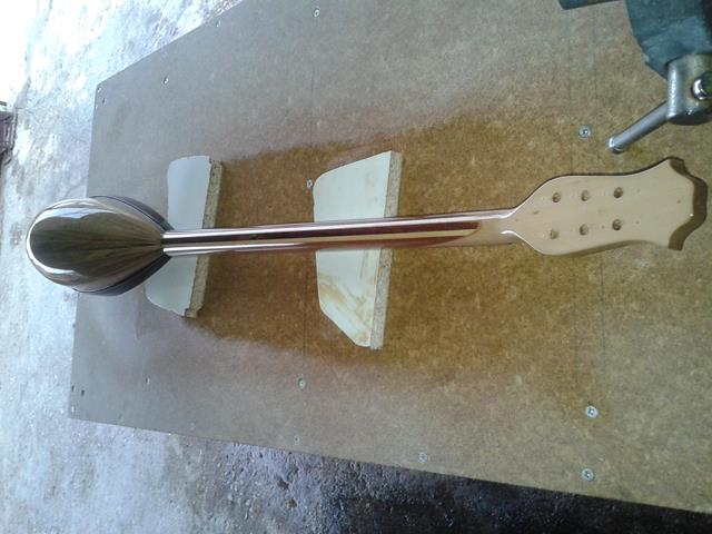

Κάθε φορά και πιο σκ@τα τα κάνω με το καπακι.. Τώρα τριβω να αφαιρέσω τη γομαλακα.. Ξανά...

αν ειναι να παει κατι στραβα, τοτε θα παει με την γομαλακα!
(νομος του μερφι)
οποτε να μην ανησυχεις!
ξεκινα απο χοντρο νουμερο, τριψε καλα καλα μεχρι ψιλο 600-800
και μετα με σχεδον στεγνη την μπαλα και με αρκετη ωρα οχι στο ιδιο σημειο, μπαλαρισμα, και θα γινει τζαμι...

Ξεκινουσα με τη μπάλα πνιγμενη στη γομαλακα.. Ευχαριστώ Στέλιο..
ΑΑΑΧΧΧ ΘΕΣ ΕΣΥ ΞΥΛΟ....................
Το πεταλουδάκι αυτό με τα χρώματα και το σχέδιό του , νομίζω ότι αξίζει , ένα copy paste από τη φωτογραφία ,  να γίνει ξύλινη φιγούρα σε επόμενο όργανο . Θα είναι  "ταμαμ " και μοναδικό !  :)
