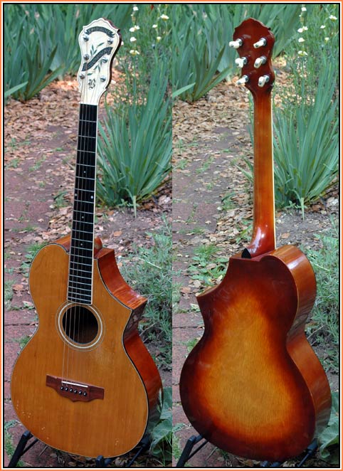

υπήρχαν Cutaway από τα τέλη του '20 όπως αυτή η Epiphone.......

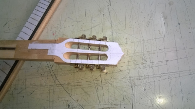

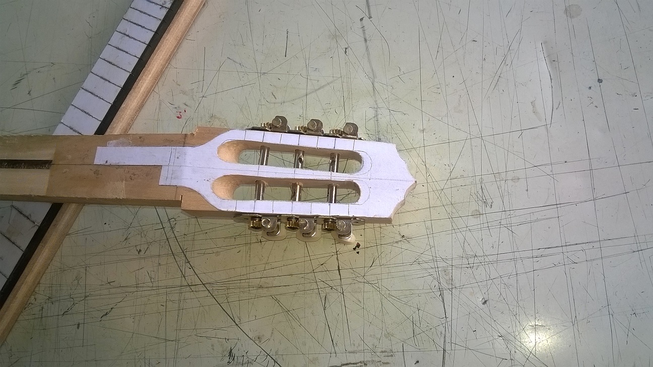

τζον το μεσαιο κομματι απ το καραολο φενετε πολυ λεπτο σε παιρνει για να χωρεσουν τα στελεχη απ τα κλειδια και απ τις δυο μεριες?
Απ: Φωτογραφίες και Βίντεο ἀπὸ Ἐργαστήρια : Απρίλιος 2016
« Απάντηση #77 στις: Απριλίου 23, 2016, 06:27:21 μμ »
ειναι 7 στην πανω τρυπα και 9,5 στην κατω. πατανε κανονικα, φαινεται και εδω

απ το κινητο μου φενοταν μικρο.....επρεπε να το ψιλιαστω οτι εσυ δεν κανεις τετοια λαθη
« Απάντηση #79 στις: Απριλίου 23, 2016, 08:50:59 μμ »
εγω και αν κανω!

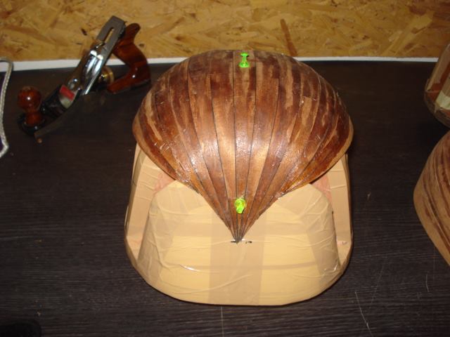

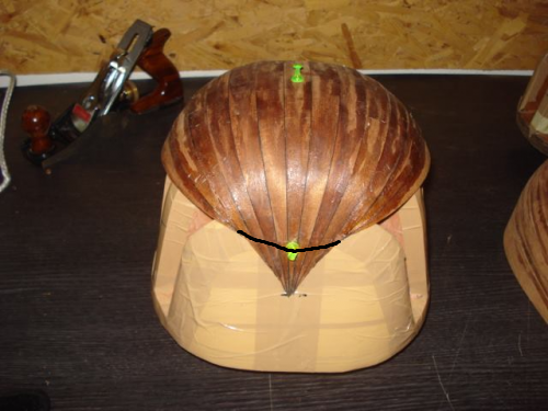

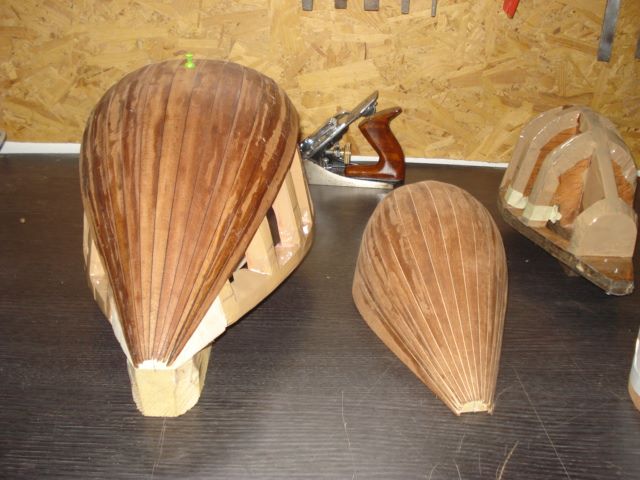

καινουριο βασανο, ενδιαμεσο φιλετο.
αρχιζω και τα καταφερνω με τον σχεδιασμο καλουπιου γιατι το αριστερα που βλεπετε ειναι το καινουριο μου καλουπι για μπουζουκι και δεν με δυσκολευει καθολου (σχεδον). {celebrate018}
καλη σηνεχεια σε ολους.
θα το ξαναπω. το επιπεδο των κατασκευων σας ανεβαινει τρομακτικα.

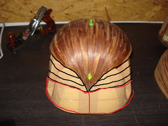

ΚΩΣΤΑ ΝΟΜΙΖΩ ΟΤΙ ΓΙΑ ΝΑ ΒΑΛΕΙΣ ΠΛΑΙΝΑ ΘΑ ΠΡΕΠΕΙ ΝΑ ΠΑΡΕΙΣ ΤΗΝ ΝΟΗΤΗ ΓΡΑΜΜΗ ΑΠΟ ΤΙΣ ΔΥΟ ΔΕΞΙΑ ΑΡΙΣΤΕΡΑ ΝΤΟΥΓΙΕΣ, ΚΑΙ ΝΑ ΤΙΣ ΠΡΟΕΚΤΗΝΕΙΣ ΣΗΜΑΔΕΥΟΝΤΑΣ ΚΑΙ ΚΟΒΟΝΤΑΣ ΟΤΙ ΠΕΡΙΣΕΥΕΙ ΑΠΟ ΤΗΝ ΜΥΤΟΥΛΑ ΤΗΣ ΚΑΤΑΛΗΞΗΣ. ΜΑΚΑΡΙ ΝΑ ΜΠΟΡΕΣΑ ΝΑ ΣΤΟ ΔΩΣΩ ΝΑ ΤΟ ΚΑΤΑΛΑΒΕΙΣ.

κωστα καταλαβα τι λες. και θα σου πω τι κανω για αυτο.
αφου τελειωσει αυτη η στροφη του καλουπιου( στο σημειο που ειμαι τωρα δλδ) κανω τις τελευταιεςντουγιες μου φαρδιες στο πισω μερος μεχρι να  φτασουν σε αυτη τη μυτη.
ετσι κανω και τν τζουρα τωρα σε αυτο το καλουπι μπουζουκιου πρωτη φορα βαζω ντουγιες.
μακαρι να μν γινοταν αυτο αλλα αγοραζω ετοιμες νουγιες και μονο ετσι βγαινει.
αληθεια τωρα ρε παιδια  ποσο πρεπει να ειναι το φαρδος της ντουγας σε αυτο το σημειο; 4cm;;  ::)

να αυτο λεω να κανεις
πολύ ωραία σκάφη Κώστα!
+1
... αληθεια τωρα ρε παιδια  ποσο πρεπει να ειναι το φαρδος της ντουγας σε αυτο το σημειο; 4cm;;  ::)
.. (αν κατάλαβα την ερώτηση), εξαρτάται από το καλούπι: όσο είναι το ύψος στο καλούπι όπου η ντούγα είναι "ευθεία"

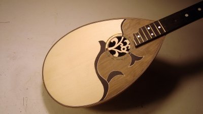

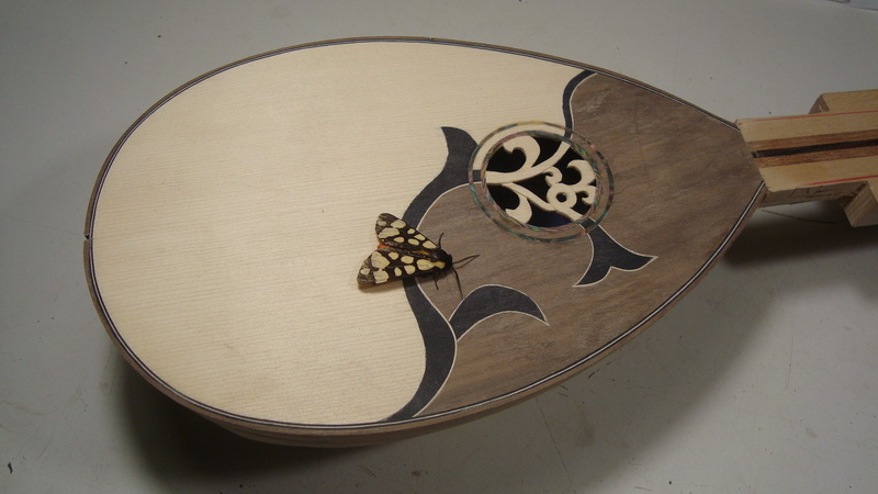

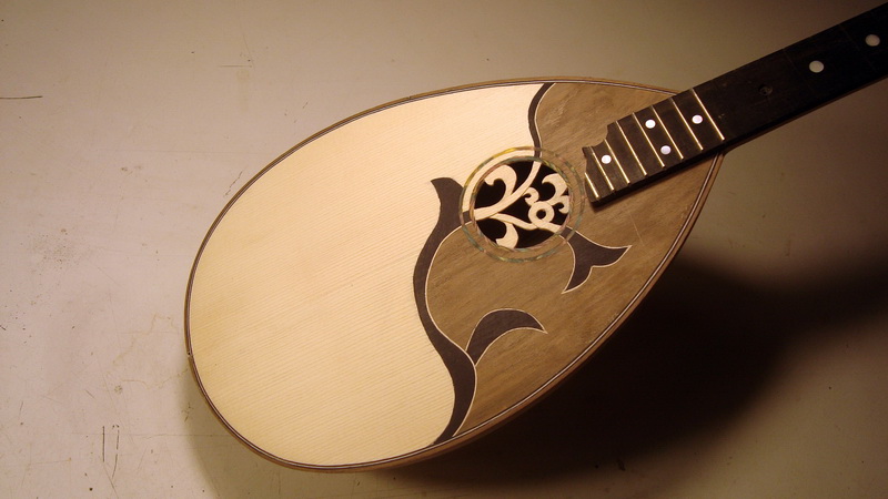

... άμα έχεις καλούς βοηθούς...
έχω κόκκαλα για δέκα χρόνια...
κι ένα εφήμερο που ήρθε να πεθάνει στον τζουρά...
και νάζια στην ταστιέρα...
« Απάντηση #87 στις: Απριλίου 25, 2016, 12:05:39 μμ »
Αυτό το εφήμερο είναι τόσο όμορφο και ταιριαστό ... που θα μπορούσε άνετα να είναι μόνιμο inlay !!!  {celebrate011}

« Απάντηση #88 στις: Απριλίου 25, 2016, 05:32:59 μμ »
ευχαριστω πολυ παιδια
εφτιαξα και εγω τι φωτογραφια για να σας δειξω τι εννοω.
με μαυρο ειναι οι τελευταιες ντουγιες και με κοκκινο τα πλαινα.
εχω κανει και τον τζουρα με το ελαφι ετσι, χωρις προβλημα μεχρι στιγμης. ειναι λαθος;;

τίποτα δεν είναι λάθος αν λειτουργεί (και σου αρέσει)...
με τον τρόπο που έδειξε ο Κώστας (Ζαρκάδας) θα είχες ευθείες τις απολήξεις, με τον δικό σου πολλά τμήματα θα σχηματίζουν μια καμπύλη - "στατικά" δεν παίζει ρόλο.
Αυτό που έλεγα εγώ είναι ότι το ύψος των "πλαϊνών" (τα κόκκινα στην φωτογραφία σου) εξαρτάται από το καλούπι: τελευταία έχω παρατηρήσει ότι πολλοί οργανοποιοί κατεβάζουν τις στενές ντούγες σχεδόν μέχρι το περίγραμμα της όψης, ενώ παλιότερα συνηθιζόταν οι δύο τελευταίες ντούγες (κόκκινες) να είναι φαρδύτερες.
Στην φωτογραφία σου, όταν βάλεις τα πλαϊνά (την συνέχεια της κολλάντζας) τα ¨κόκκινα¨ θα φαίνονται να έχουν το ίδιο φάρδος με τις ντούγες παραπάνω. Ούτε κακό, ούτε καλό. Απλώς θέμα γούστου, νομίζω.
