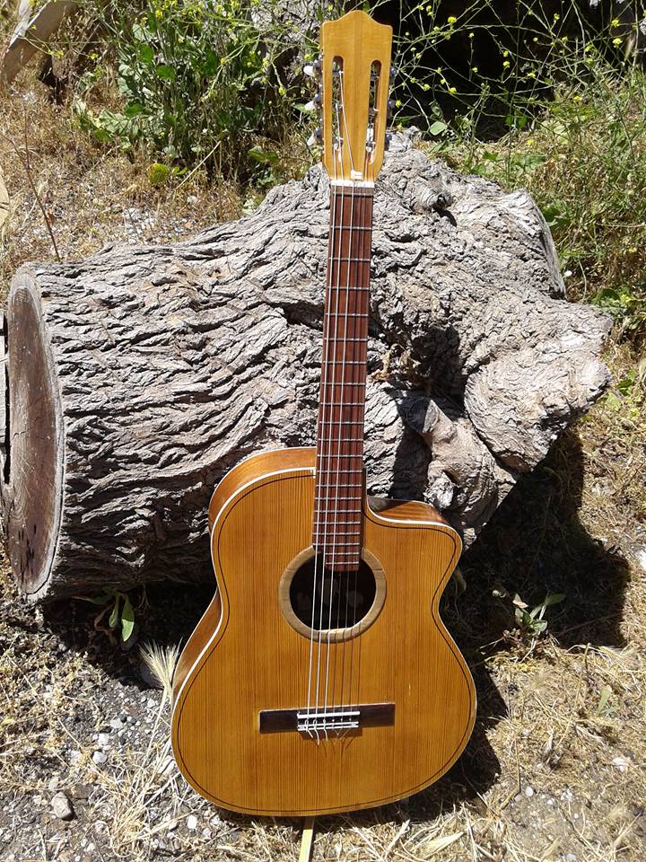

ΕΓΩ ΤΕΛΕΙΩΣΑ ΤΗΝ ΕΠΙΣΚΕΥΗ ΤΗΣ ΚΛΑΣΙΚΗΣ
ΕΧΩ ΟΜΩΣ ΕΝΑ ΜΙΚΡΟ ΠΡΟΒΛΗΜΑ....ΑΝΤΙΓΡΑΦΟΝΤΑΣ ΚΑΝΟΝΙΚΑ ΤΗΝ ΠΑΛΙΑ ΤΑΣΤΙΕΡΑ ΕΒΑΛΑ ΜΗΔΕΝΙΚΟ ΤΑΣΤΟ. ΑΥΤΟ ΕΧΕΙ ΣΑΝ ΑΠΟΤΕΛΕΣΜΑ ΤΟ ΚΟΚΚΑΛΑΚΙ ΕΠΑΝΩ ΝΑ ΕΙΝΑΙ ΜΟΝΟ ΟΔΗΓΟΣ ΤΩΝ ΧΟΡΔΩΝ. ΟΙ ΔΥΟ ΜΕΣΑΙΕΣ ΦΕΥΓΟΥΝ ΛΟΙΠΟΝ ΑΠΟ ΤΗΝ ΤΑΣΗ ΚΟΥΡΤΙΖΟΝΤΑΣ. ΓΙΑ ΤΗΝ ΩΡΑ ΕΧΩ ΒΑΛΕΙ TIRE UP.  ΨΑΧΝΩ ΟΜΩΣ ΜΑ ΒΡΩ ΕΚΕΙΝΑ ΤΑ ΒΙΔΩΤΑ ΠΑΠΑΡΑΚΙΑ ΠΟΥ ΕΧΟΥΝ ΟΙ ΗΛΕΚΤΡΙΚΕΣ, ΚΑΙ ΚΡΑΤΑΝΕ ΤΙΣ ΧΟΡΔΕΣ ΣΤΗ ΘΕΣΗ ΤΟΥΣ. ΠΩΣ ΤΑ ΛΕΝΕ?

vidoto paparaki ή αλλιώς srting tree  μήπως όμως αν κάνεις μεγαλύτερο βαθούλωμα στο κόκκαλο να είσαι οκ;
