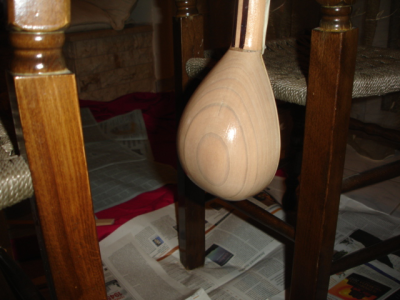

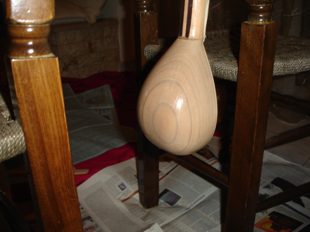

Αντε τελειώνει  , ξεκινήσαμε για "αρπα κόλα" και πάμε για ben hur
Πέσανε τα πρώτα λούστρα
Χρησιμοποίησα λούστρο νερού
Πρίν την εφαρμογή το πέρασα με ένα ελαφρά βρεγμένο πανί για να ανασηκωθούν οι ίνες του ξύλου και έκανα
το τελευταίο φινίρισμα (Βάση των οδηγιών για όσους δεν το έχουν διαβάσει του φίλου   Sforzando στην ανάλυση περί
χρήσης βερνικιών νερού).
Εκεί που λές είναι όλα οκ , απαλό σαν βελούδο , μετά έγινε σκαντζόχοιρος  !!!
Οχι τόσο πολύ βέβαια αλλά την διαφορά την αισθάνεσαι.

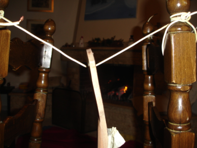

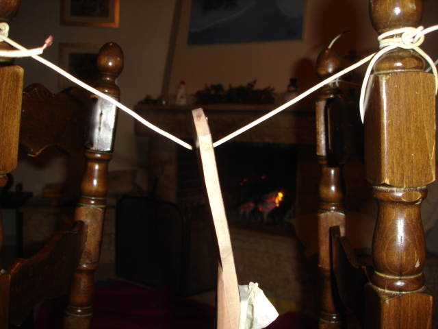

Εδώ στην αυτοσχέδια απλώστρα κοντά στο τζάκι , έχω περάσει 2 χέρια
αύριο πάλι τα υπόλοιπα
Ευτυχώς απουσιάζει η γυναίκα , πρέπει να τελειώσω μέχρι αύριο βράδυ  ;D ;D

Με πινέλο το πέρασα , δεν έχω πιστόλι, εκεί στην απλώστρα , ευτυχώς δεν μυρίζει

Πάνο όπως έγραψα για τα βερνίκια νερού, το φούσκωμα των ινών είναι ένα μειονέκτημα,να ξέρεις πως κάθε φορά που βρέχεις το ξύλο και μετά στεγνώνει την επόμενη φορά βγάζει λιγότερο χνούδι(χρειάζεται και άλλο χέρι,το πρώτο  βγάζει το περισσότερο χνούδι),πολύ καλός τρόπος είναι και ο δεύτερος που περιέγραψα με την στρώση της γομαλάκας,καλή συνέχεια και για οτιδήποτε άλλο χρειαστείς εδώ είμαστε :)

Ναι , το διάβασα όλο το άρθρο , την διαδικασία αυτή την έκανα 4 φορές πριν περάσω λούστρο
Έχω περάσει 4 λεπτά στρώματα και δείχνη μιά χαρά με ενδιάμεσο ελαφρύ τρίψιμο.
Θα χρειαστεί και άλλο λέτε ? ή να αρχίσω να αρματώνω ?

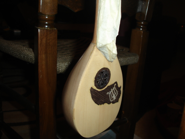

Κανονικά θα έπρεπε να είχα τελειώσει αλλά το αποτέλεσμα με την διχρωμία με χάλαγε λίγο με αποτέλεσμα
να πειράζω συνέχεια το χρώμα , 3 φορές το άλλαξα >:(
Δεν πειράζη όμως καλύτερα να κάνω όλες τις δοκιμές μου εδώ και να δω πως δουλεύονται και πως εφαρμόζουν οι
διάφορες αποχρώσεις.
Τελικά θα δοκιμάσω να βάλω και ένα φιλέτο περιμετρικά στο καπάκι και να δούμε !!!
