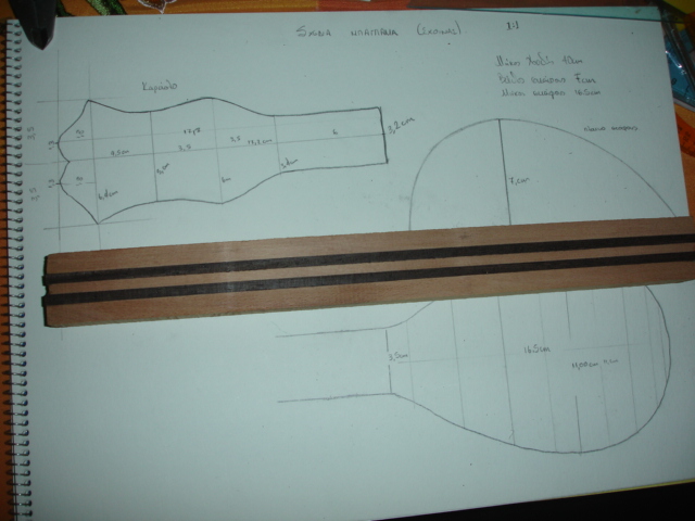

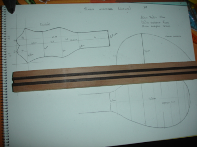

Γεια σας
Μετα από 2 ψιλοαποτυχημένες κατασκευές μπαγλαμά , πρίν από 6 χρόνια περίπου , κατασκευές που βασίζοντας " στο μάτι"
χωρίς μέτρα , διαστάσεις και λοιπα στοιχεία,
ξεκίνησα πάλι με περισσότερη γνώση πιά και ποιο πολύ όρεξη την κατασκευή ενός μπαγλαμά.
Και όλα αυτά χάρη στις πολύτιμες πληροφορίες που συνέλεξα από το φόρουμ.
Ευχαριστώ όλους που μοιράζονται τις πολύτιμες γνώσεις τους  :)

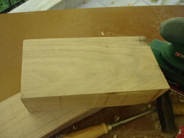

Άρχισα λοιπόν με ένα ωραίο κομμάτι καρυδιά
πέρασα στον σχεδιασμό και μετά στη διαμόρφωση του εξωτερικού σκάφους
ενδιάμεσα έφτιαξα και το μανίκι με βεγκε και μάλλον φλαμούρι (βρήκα ένα κομμάτι σε μία απόθήκη ξυλουργίου)
Μήκος σκάφους 16,5 εκ
πλάτος 11 εκ
βάθος 7 εκ
Πάω για μήκος χορδής 40εκ

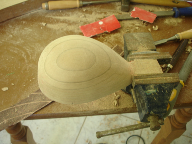

φαινεται πολυ ωραιο το σκαφος. με τι εργαλεια το εφτιαξες ? δωσε καμια πληροφορια για την μεθοδο που ακολουθησες.
Sirpanos
  • Μηνύματα: 239
Απ: Mpaglamas
« Απάντηση #2 στις: Νοεμβρίου 07, 2011, 09:51:43 πμ »

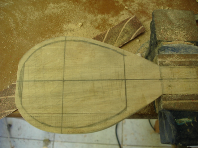

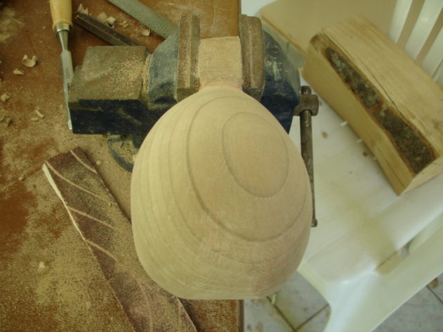

Δεν έχω κρατήσει φωτογραφία , αλλά θα περιγράψω.
Σχεδίασα το πάνω μέρος του σκάφους και το πλαϊνό πάνω στο ξύλο.
Μετά πήγα σε ένα φίλο ξυλουργό και έκοψα στην κορδέλα το περιττό ξύλο , περιμετρικά
Μετά το έβαλα στην μέγγενη και λόγω έλειψης εργαλείων άρχισα να το διαμορφώνω με σκαρπέλα
μετά μία χοντρή ράσπα , και μετά 60,120 240 γυαλόχαρτο , θα το περάσω και ποιο ψιλά νούμερα  μετά
το σκάψιμο του εσωτερικού
Πολύ σκληρό ξύλο όμως , μου έφυγαν τα χέρια , μία εβδομάδα έκανα ....

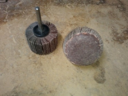

Τριανταφυλλε η κλιμακα 36cm ειναι σιγουρα πιο ασφαλης αλλα και πιο μικρα τα διαστηματα! Του ειπα 38cm μιας και ηθελε 40cm Απο οτι γνωριζω μεχρι 38cm μπορει με ασφαλεια να γινει ο μπαγλαμας!
Μια πατεντα που ειχα κανει εγω παλια που εκανα σκαφτα οργανα ειναι αυτη που βλεπετε στη φωτο. Σε ενα ειδικο γυαλοχαρτο δραπανου κολησα πολυ χοντρο γυαλοχαρτο μπροστα και το δουλευα με το σταθερο δραπανο με αριστα αποτελεσματα!
